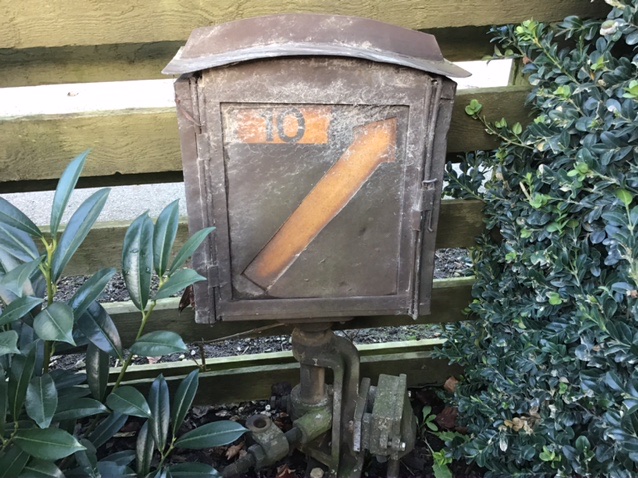

Er der nogle her der kan give mig målene på et sporskiftesignal. Altså kun selve huset på lanternen.

højde 390 mm på midten uden ribbe
bredde 350 mm
dybde 160 mm
taget er 200 mm dybt og 380 mm bredt
ribben på taget 36 mm høj

Du har allerede fået et udmærket svar - men hvis du har flere spørgsmål, kan jeg fortælle, at jeg også har to lanterner stående, så måske jeg også kan være behjælpelig.

Hermed et par tegninger af den store (gamle) type og den nyere ("lille").
/Jan
Sporskiftelygte.pdf 4.42 MB
Sporskiftelygte - lille.pdf 2.56 MB

Tusinde tak for hjælpen.
Det er helt perfekt, nu kan jeg komme lidt videre.
