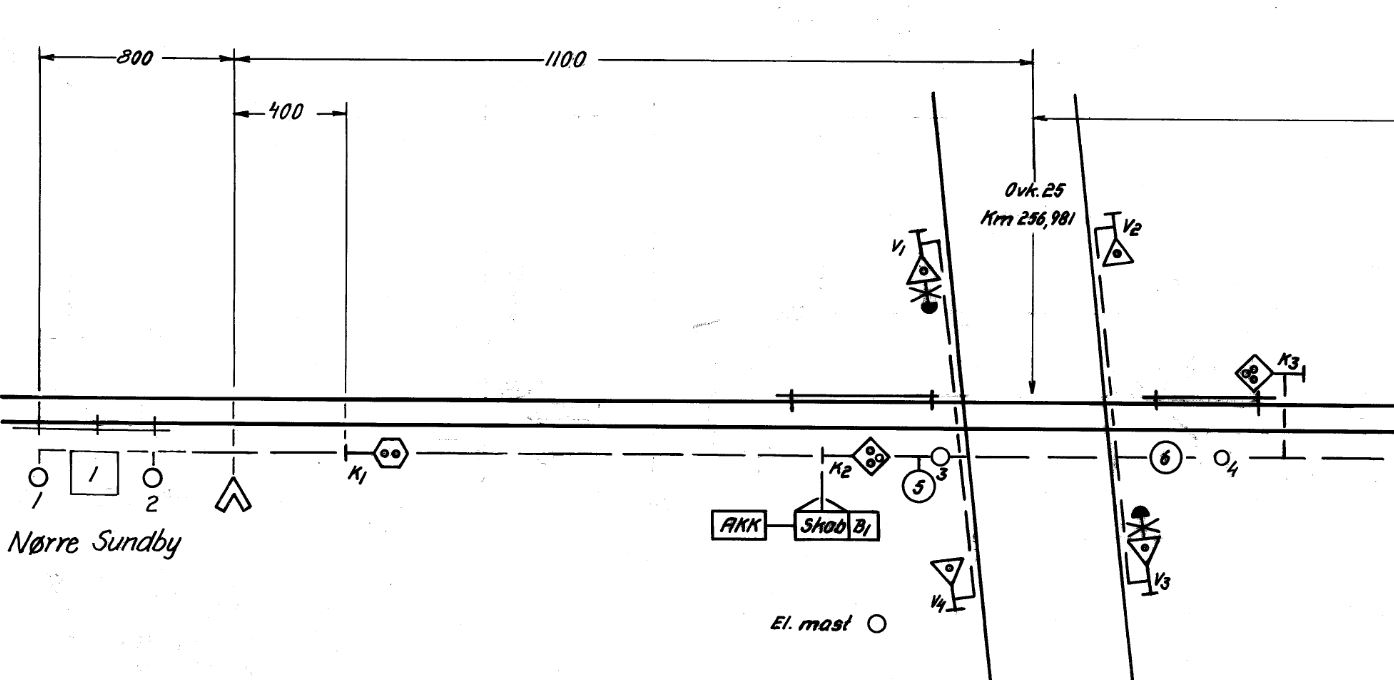

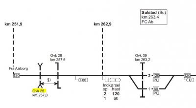

Som Torben skriver, så kan der sagtens køres mere end 75 km/t, hvor der eret advarselssignalanlæg (altså overkørsel uden bomme). Jeg fandt et eksempel fra Vendsyssel, hvor strækningshastigheden er 120 km/t og hvor der var advarselsanlæg i overkørsel 25 ind til for få år siden (jeg fandt vedlagte fra TIB gældende i 2014; med signalprogrammet er det vist ændret til bom-anlæg; jeg har ikke kigget i strækningsoversigten).
Her et udklip af kabelplanen for overkørslen, hvor signalopstillingen ses:
Udsnit af kabelplanen for ovk 25
Og her udklippet fra TIB:
TIB udsnit strækning 25
