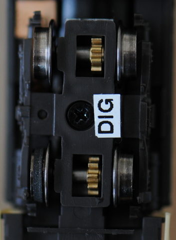

Et billede af togbugen.
Håber I kan vurdere et eller andet ud fra dette. Jeg upload'er også et par skinnefotos.

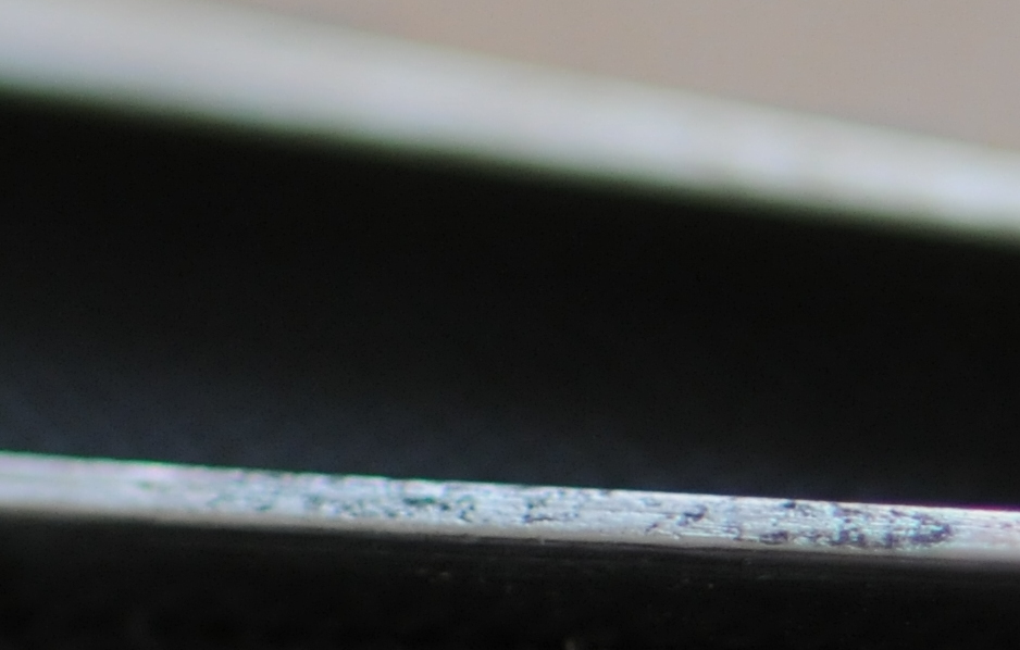

Det værste sted jeg overhovedet kunne finde.

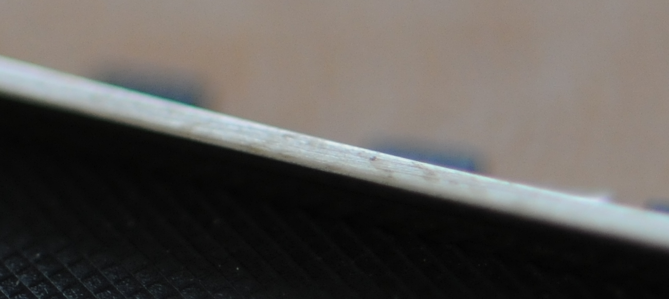

Et andet eksempel.

Jeg ser flere muligheder:
Du har een hæftering på den bogie vi ser. Skulle der måske være to? Kan det tænkes at alle 4 hjul ikke rører sporet samtidigt?
Derudover: et eller andet sted inde i maven på dyret vil der efter al sandsynlighed være nogle kobber flancher som ligger an imod indersiden af hjulet (eventuelt oversiden) De flader skal også renses.
sluppermand
Indlæg: 16
Der sidder tilsvarende hæftering på de to øvrige hjulsæt som jeg ikke har taget med, da de har ca. samme stand.
Jeg har haft kobberdelene adskilt og rengjort efter bedste evne
