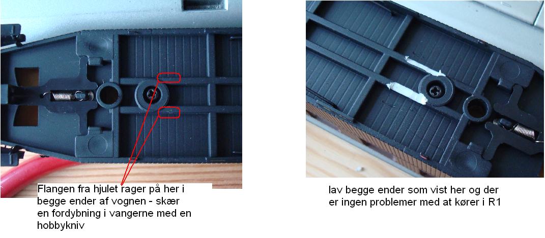

Jeg har købt mig 3 af de flotte HobbyTrade CM vogne i teak. De er bare super flotte og passer perfekt til min D-maskine.
Min togbane er desværre bare ikke større end at jeg er nødt til at anvende Märklins R1 kurver, og det giver problemer for mine CM-vogne.
De kører fint på lige strækninger, men i R1 kurverne kan D-maskinen næste ikke trække vognene.
Er det en kendt problem for CM vognene, eller er der bare mine :?:

Jeg tror nu ikke det er noget specialt ved dine vogne og D maskine, vogne er relativ lange og tunge, set i lyset af D maskinen, og nå et let lokomotiv med lange vogne gå ind i en kurve og især R1 så skal der arbejdes for sagen, så måske du skulle have valgt CU vogne i stedet for til din D maskine og R1 kurver, og lade dine CM vogne blive trukket af en brun MYér i stedet for

Er R1 ikke den mest krumme kurve, man overhovedet kan lave?
Der er en vis logik i, at lange vogne går trægt gennem skarpe kurver, så kortere vogne eller mere bløde kurver, må være vejen frem. Eller en kombination af begge dele, hvilket jo, ganske rigtigt, er en god anledning til køb af mere materiel. Og både CU og CM er ganske nydelige.

Bare lige en update. Jeg har kontaktet HobbyTrade og de har givet mig følgende svar.
Jeg fik svaret samme dag som jeg sendte mailen til dem :!: Det er squ det jeg kalder service, og hermed er løsningen givet viddere, hvis der er andre som oplever samme problem

Men bedre service, hvis de fra start havde lavet de hak selv ... altså rent faktisk havde testet vognene inden produktion.
