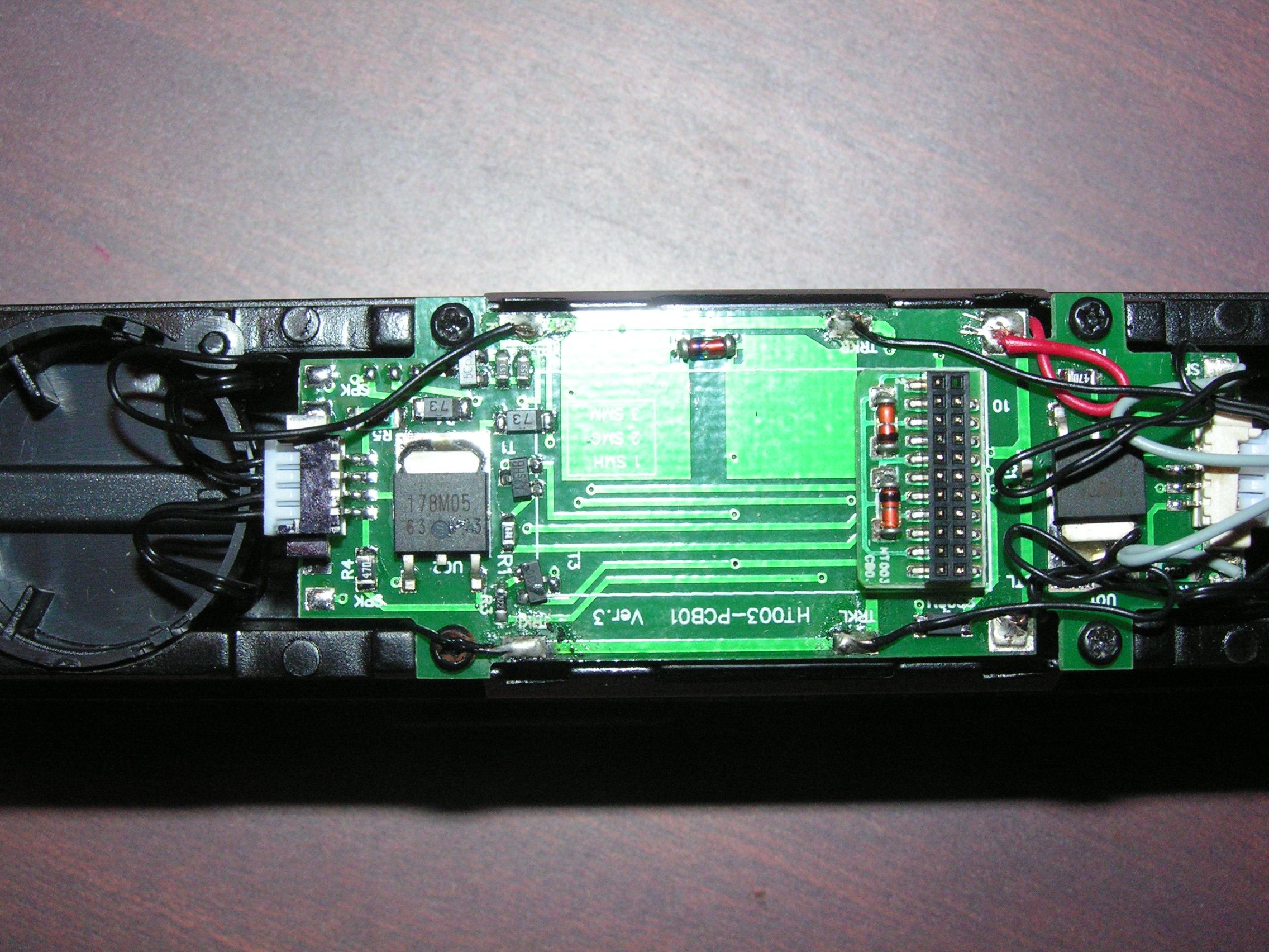

Men der mangler da vist en dekoder, gør der ikke?
PICT00032
Mange hilsener Morten

Det Hjalp! Tak for det.Men der mangler da vist en dekoder, gør der ikke?
Jo og det er 21 Pins decoder du skal have,jeg ved at Hobbykæden har dem! 248kr

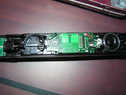

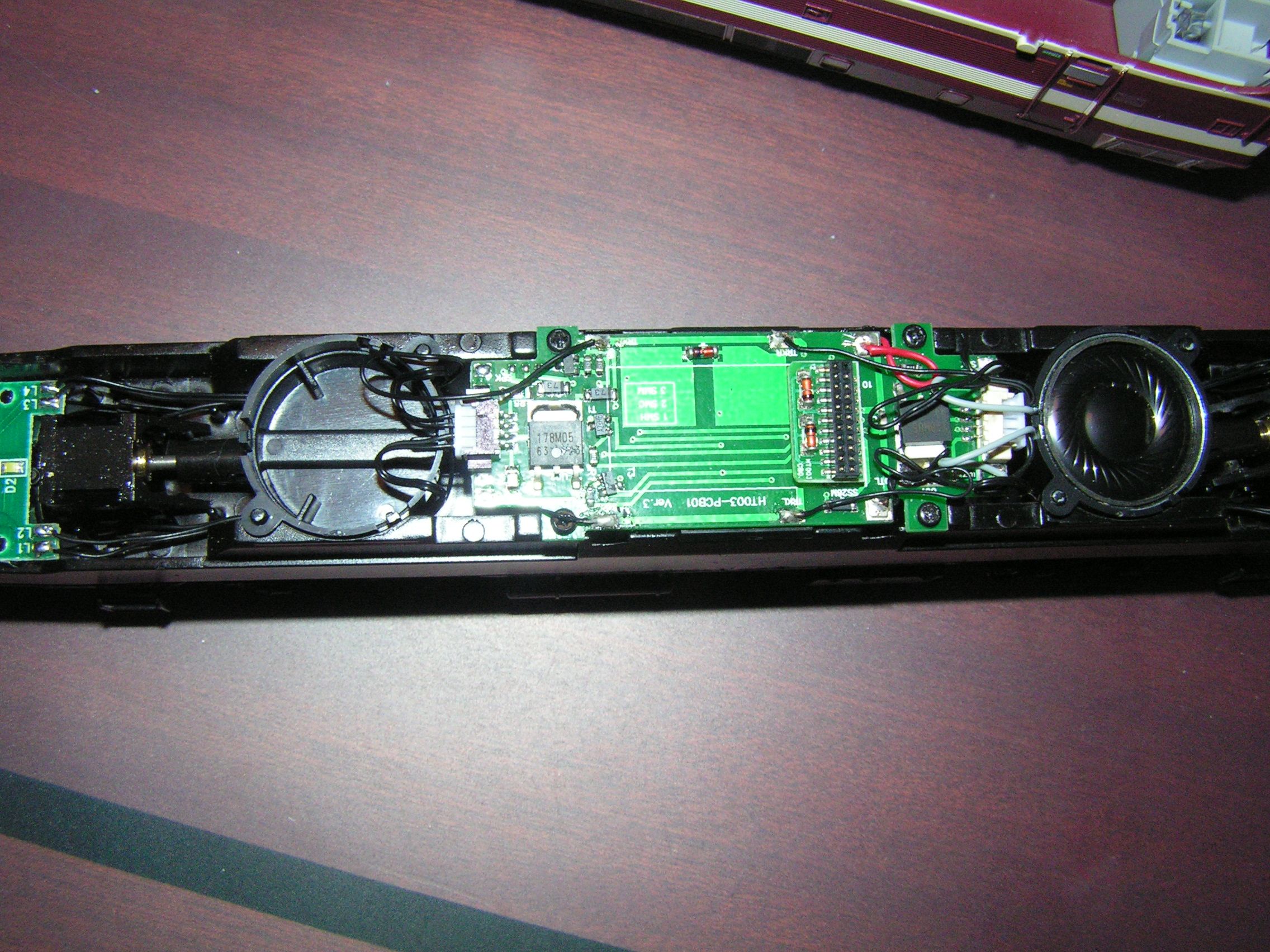

Højtaleren er der. men jeg skal bruge en speciel dekoder for at få lyd i den, ikke?
PICT0006
Jo, en lyddekoder......med 21 pins stik.
Og allerhelst en med MZ lyd i, eller bare at du kender en der kan programmere den op for dig (psst, så langt er der heller ikke til Hammel:-)
