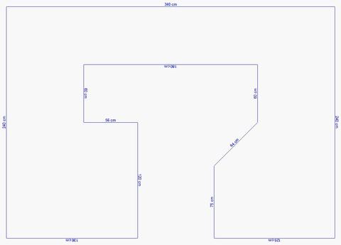

Det rum som jeg agter at beslaglægge til projektet måler 3,40 meter i bredden og 2,40 meter i dybden. Altså 2,40 meter op langs en væg, 3,40 meter på tværs og igen 2,40 meter ned af den anden væg...
Dette er de reelle tal som jeg har at bruge af, så er der taget højde for dør, skabslåger etc.

Sådan ser rummet - nogenlunde - ud...
(Word fil vedhæftet)

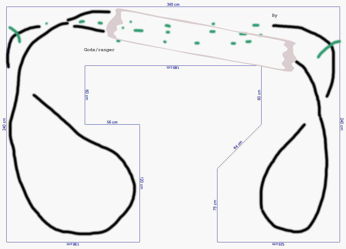

Hej Kenn,
Må anlægget også se således ud? Og må der laves en bro mellem de to banehalvdele?
Der bliver nok kun plads til to stationer og et trinbræt... (og ingen helixer)

Hej Lars,
Det vil der i princippet ikke være noget i vejen for.
Jeg har lige printet din fine skitse ud, og efterfølgende målt i værelset -og dét kan sådan set godt fungerer...
Naturligvis er jeg nysgerrig, så jeg kan ikke dy mig for at spørge: Har du en bagtanke med netop denne plan?
Kenn
Ja!
I forhold til din første skitse er der plads til større radier, jeg maksimerer muligheden for en lang paradestrækning og den største station kan nu lægges i en kurve (delvis). Pladen mod den lange væg er blevet lidt smallere, fordi du skal kunne pudse vinduet. Jeg tænker lidt over en skitse, men det bliver ikke her i weekeenden - har lidt travlt i øjeblikket...

Det var så lidt - hvilken epoke kører du i? Vil en ensporet hovedstrækning med en (stor) krydsningsstation med tilslutning til en lokal (DSB) bane være noget du kan bruge?

Now were talking. Vi starter med den simple bane:
Tænk en enkeltsporet bane, men en mindre banegård i bjergene. Stationen er det "uformelige" på tgningen, sporene leder i hver ende af stationen ud på den store flader, hvor du kan have lidt strækning, broer og tuneller (hvis det ønskes) for til sidst at mødes på en skjult station under banegården.
Du kan evt lave et sidespor eller 2 ude på hver sin strækning til lidt industri, eller et overhalningsspor ved et trinbrædt. Det der begrænser dig mest, er faktisk dine C-skinner.....
Banegården kan have lidt godsspor, evt til lokal industri til venstre for sporene og til højre er der plads til lidt by.
Husk at få ført sporene gennem lidt tunnel, så du kan komme til de spor der ligger for langt fra forkanten.

Byen skal være på et nogenlunde flladt sted, resten skal være "landskab", hvor du selv bestemmer om det skal være bjerge og broer, eller fladt og kedeligt.
Byg en håndfuld rammer der kan bære anlægget og læg sporene ud som du vil have dem. Hvor sporene skal gå lader du en smal plade bære sporet og resten alder du være "hul" ned til rammerne. Så er der frit slag.....
