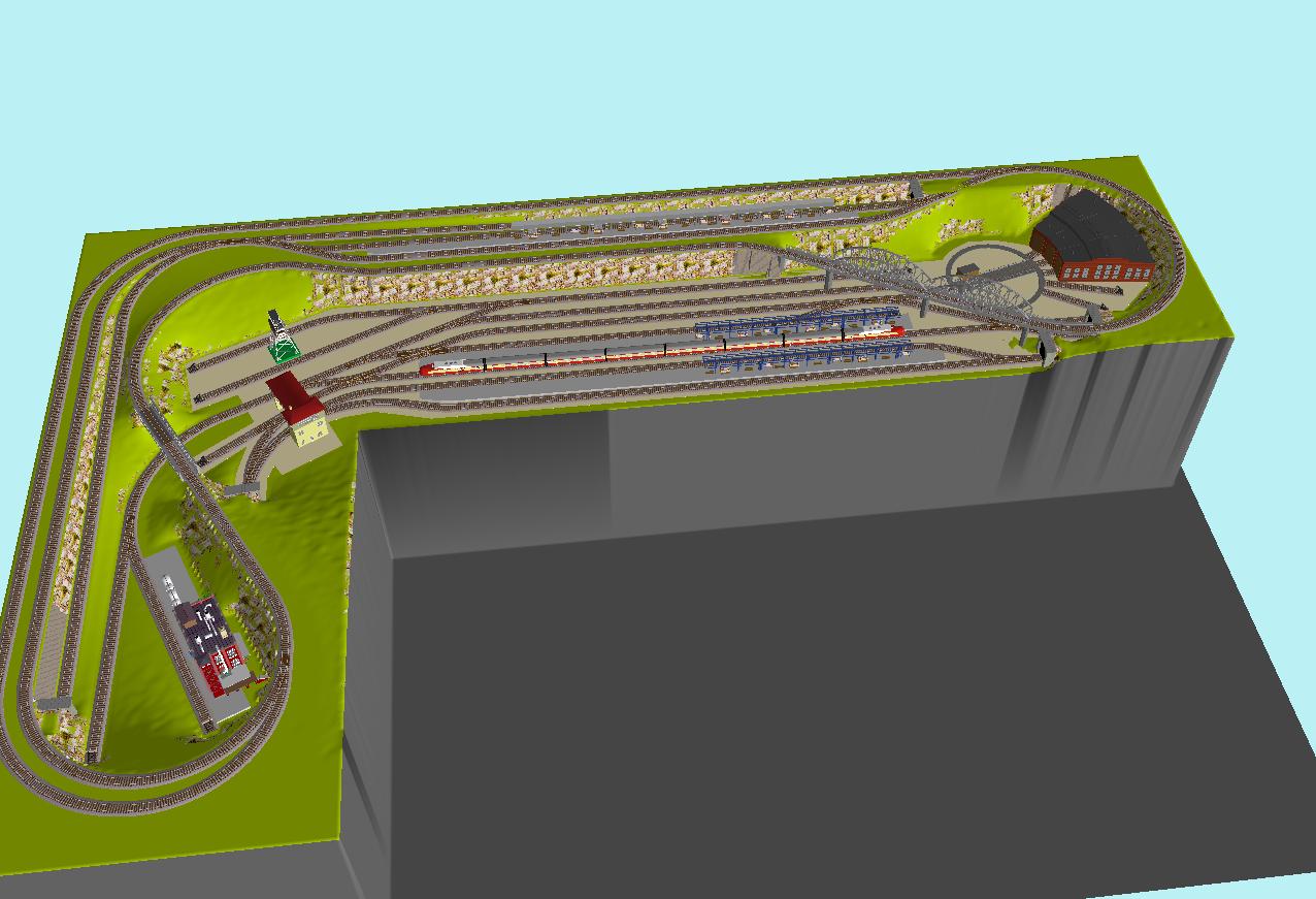

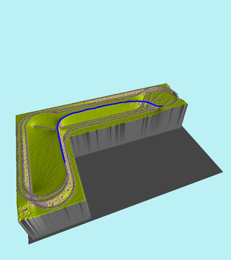

Jeg har brug for lidt hjælp til mit layout, og hvor bedre at hente hjælp end her hos jer Wink
jeg har vedhæftet mit eget forslag til et layout, men jeg kunne godt tænke mig at strækningen der er makeret med blåt, var lidt mere "sjov", desuden kunne jeg godt tænke mig et forslag til mit ranger område.
Jeg køre ikke nogen bestemt epoke, men primært mindre korte tog, derfor er de forholdvise stejle stigninger ikke noget problem Wink
Håber der er nogle der har et par gode forslag til mig.
På forhånd tak for inspiration.

Hvilke spor bruger du?
Jeg synes der er lidt for meget "langs kanten" og "vinkelrette sving" over sporplanen. Misforstå mig ikke, men jeg har set det ofte med Märklins faste spor, når der ikke samtidigt bruges flexskinner.

"Techek" skrev:
Hvilke spor bruger du?Jeg synes der er lidt for meget "langs kanten" og "vinkelrette sving" over sporplanen. Misforstå mig ikke, men jeg har set det ofte med Märklins faste spor, når der ikke samtidigt bruges flexskinner.
Jeg bruger "gl" märklin m skinner, og ja det er meget langs kanten, men det er ca hvad min fantasi rækker til Wink
Andre forslag modtages med kyshånd....
Morten

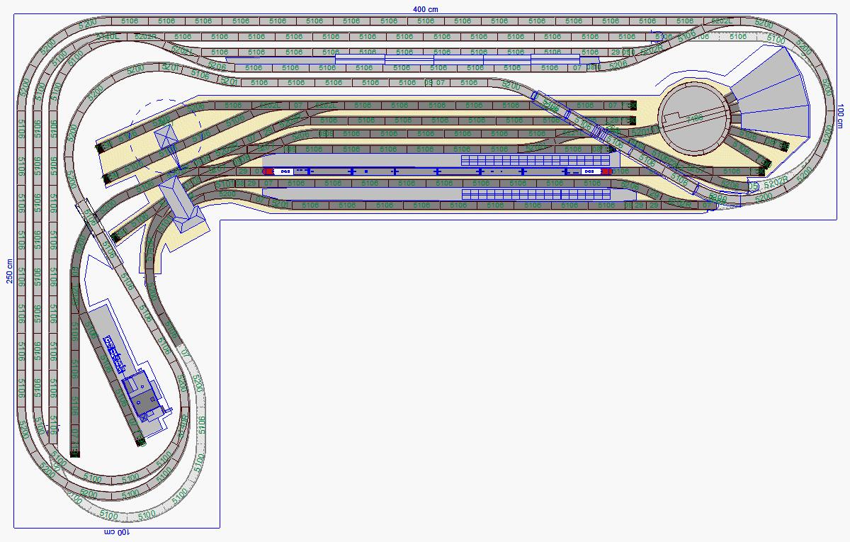

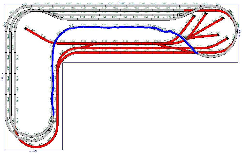

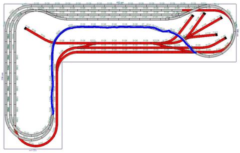

Hej Morten,
Der er nu engang lidt legetøjsbane over M-skinnerne, men pyt med det. Hvis du har mange af dem kan du godt lave et anlæg med dem. De er dog ikke så egnede til digitaldrift.
Hvis du starter forfra, ville jeg altså i dit sted hellere køre med C-skinner. Anyway...
Jeg har lige kigget på din plan og føjet temmelig meget til (og fjernet et par grimme s-kurver og ”afgiftet” stigningen bag til – nu omkring 3%)). Så vidt jeg kan forstå kan du godt lide at rangere, så den store station nærmest kanten er din. Din søn kan så køre med togene, som du har oprangeret på den øverste ”ring”.
Spor 1 og 2 på din station er gennemgående spor, der benyttes når i bare sender tog til hinanden. Spor 3 og 4 kan også bruges til tog, der ender hos dig og skal splittes op. Længden er nøjagtig så lang at et ottevogns lyntog kan holde der. De små stikspor for enden af nogle af sporene er spor til stationens rangerlokomotiv eller til strækningslokomotiver, der lige skal stilles væk et kort øjeblik, (eller som venter på en ny togstamme).
Til venstre på anlægget er der et udtræksspor og et stikspor ind til en kemisk fabrik. En kran er der også blevet plads til og drejeskiven har fået 3 lange spor under tag og to korte udenfor.
Håber du kan bruge forslaget til noget. Overvej iøvrigt om det ikke skal være det bagerste spor foroven, der fører ned din station. Har sendt dig wintrak-filen, så kan du selv fumle videre Laughing out loud
