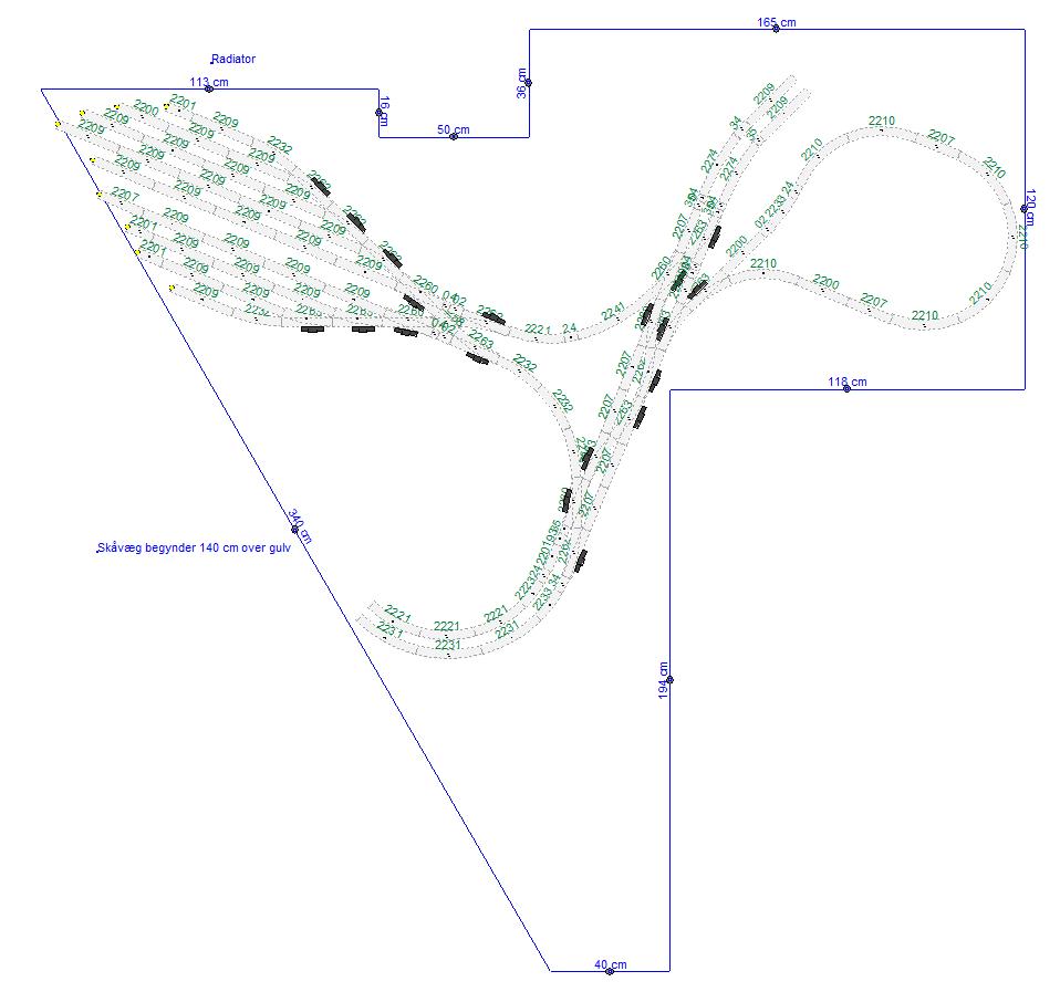

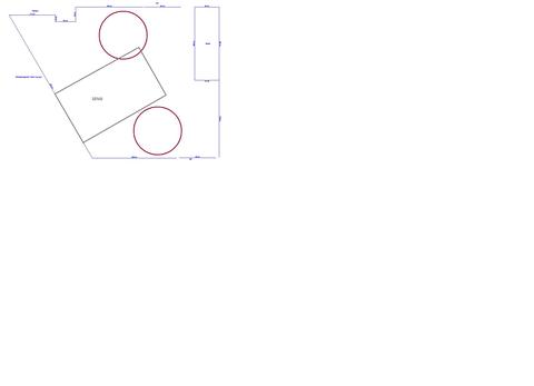

Jeg har med stor fornøjelse læst lidt med på dette forum det sidste stykke tid og er meget imponeret over hvor venlige og hjælpsomme folk er.
Jeg har i flere år gået og overvejet om modeltog var noget for mig men pga. manglende tid (læs: lærlingeløn :roll: ) og plads er det blevet udskudt. Jeg har før brugt meget tid på div. togsimulatorer, især Trainz, men nu tror jeg tiden er ved at være moden til noget lidt mere "virkelighedsnært".

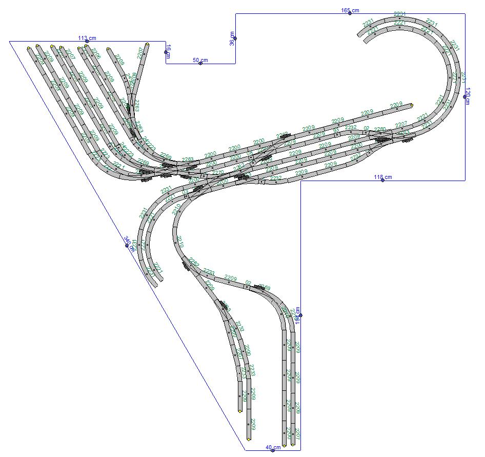

Jeg har brugt lidt tid på at finde lidt ledigt plads i min lejlighed hvor der måske er muligt at lave en bane og det bedste bud er vidst det som jeg har vedhæftet herunder.
Jeg bor i Vejle og er altid kommet meget på Vejle Banegård da min far var ansat i kommandoposten og min mor på billetkontoret. Jeg kunne derfor godt tænke mig at min bane har Vejle som inspiration. Med det i tankerne er der jo mange muligheder: Højbane, godsbanegård og havnebane bl.a. Pga. den sparsomme plads er jeg dog nok desværre nødt til at begrænse mig lidt (selvom det er svært). Jeg tænker lige umiddelbart at jeg kun vil have en station altså så togne kommer fra under pladen i den ene ende, kører gennem stationen og så under pladen i den anden ende. Under pladen vil jeg så gerne kunne vende togne samt have dem stående på opstillingsspor så jeg kan kalde dem frem efterhånden som jeg får brug for dem. På selve min bane vil jeg meget gerne have en havnebane og godsbanegård så jeg har mulighed for at lave en masse rangering. Jeg har lavet et forslag i Wintrack som jeg har vedhæftet, men synes det blev lidt rodet. Jeg har også sloges lidt med højder osv. Har ikke helt kunnet finde ud af hvor meget frirum man bør have.
Matariel som jeg vil benytte vil nok mest være sen epoke IV og V dog er jeg simpelthen nødt til at eje F694 så jeg kan køre med veterantog til Jelling
Udover interessen for tog er jeg også en habil computerbruger og jeg vil derfor meget gerne kunne lave køreplaner samt stille togveje osv. via computeren, ved dog ikke hvilket mærke jeg skal vælge, må nok indrømme jeg synes det er lidt en jungle. Skinner har jeg heller ikke lagt mig fast på, jeg bør nok se at komme i en forretning og se lidt på hvilke jeg synes er pænest, igen er jeg åben overfor anbefalinger, men umiddelbart vil jeg sige at ballst som sidder på skinnerne synes jeg ser lidt "falsk" ud.
Den plan jeg har forsøgt med er lavet med Märklins K-skinner, men det er kun pga. muligheden for flex-skinner (som jeg dog ikke har brugt) :roll:
Jeg vil meget gerne have inputs, anbefalinger samt forslag til ændringer (evt helt ny plan)
Jeg vedhæfter også lige en sporplan over Vejle til inspiration (jeg har en der er meget mere detaljeret hvis det har interesse?).
Håber jeg fik det hele med, hvis ikke må I endelig spørge løs

Dermed skal du op på R4 i alle kurver (2241), før du får held til det.
Jeg er ked af at sige det til en nybegynder, men sats på Jelling station i stedet, så er du fri for at blive træt af de alt for skarpe kurver og for korte spor.

Først vil jeg da sige at du er helt på rette vej. Det at have en forbillede som man holder sig fast på er meget hjælpsomt - så behøver man ikke spekulere på om man burde ha bjerge i den ene ende eller en sø i den anden.
Mht skinnerne - ja du skal vel først beslutte om du vil køre 3-skinne (Märklin) eller 2-skinne. Hvis du vælger 3-skinne er der basalt set K eller C skinner at vælge imellem. Hvis du vælger 2-skinne er der flere muligheder. Du skal nok kigge på det nede hos din lokale togpusher - kig især på sporskifter, længde, vinkel, opfylder de dine behov? Kig også på prisen.
Mht det digitale så er der nærmest ingen forskel på de produkter som findes på markedet (se under digital for mange lange indlæg om disse ting). Der er grundlæggende 2 "slags" controllere: de små og de store.
De små er multimouse, mobilstation trix/märklin.
De store er Viessmann commander, Ecos, Intellibox (lidt forældet), Lenz
Alle de "store" kan bruges med computeren - gør dig selv en tjeneste og vælg en som bruger tcp/ip til at snakke med computeren.

Ser rummet virkelig sådan ud? For at kunne sætte mig ind i problemstillingen har jeg lige et par spørgsmål.
1) Hvor er døren til soveværelset?
2) Er de ca. 120 cm x 200 cm plads afsat til sengen?
3) Kan den eventuel flyttes?
4) Er der vinduer, der skal tages hensyn til?

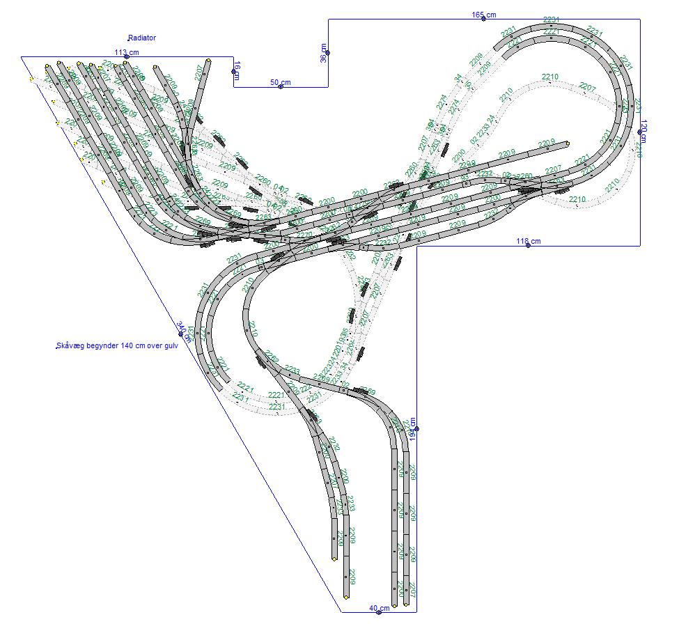

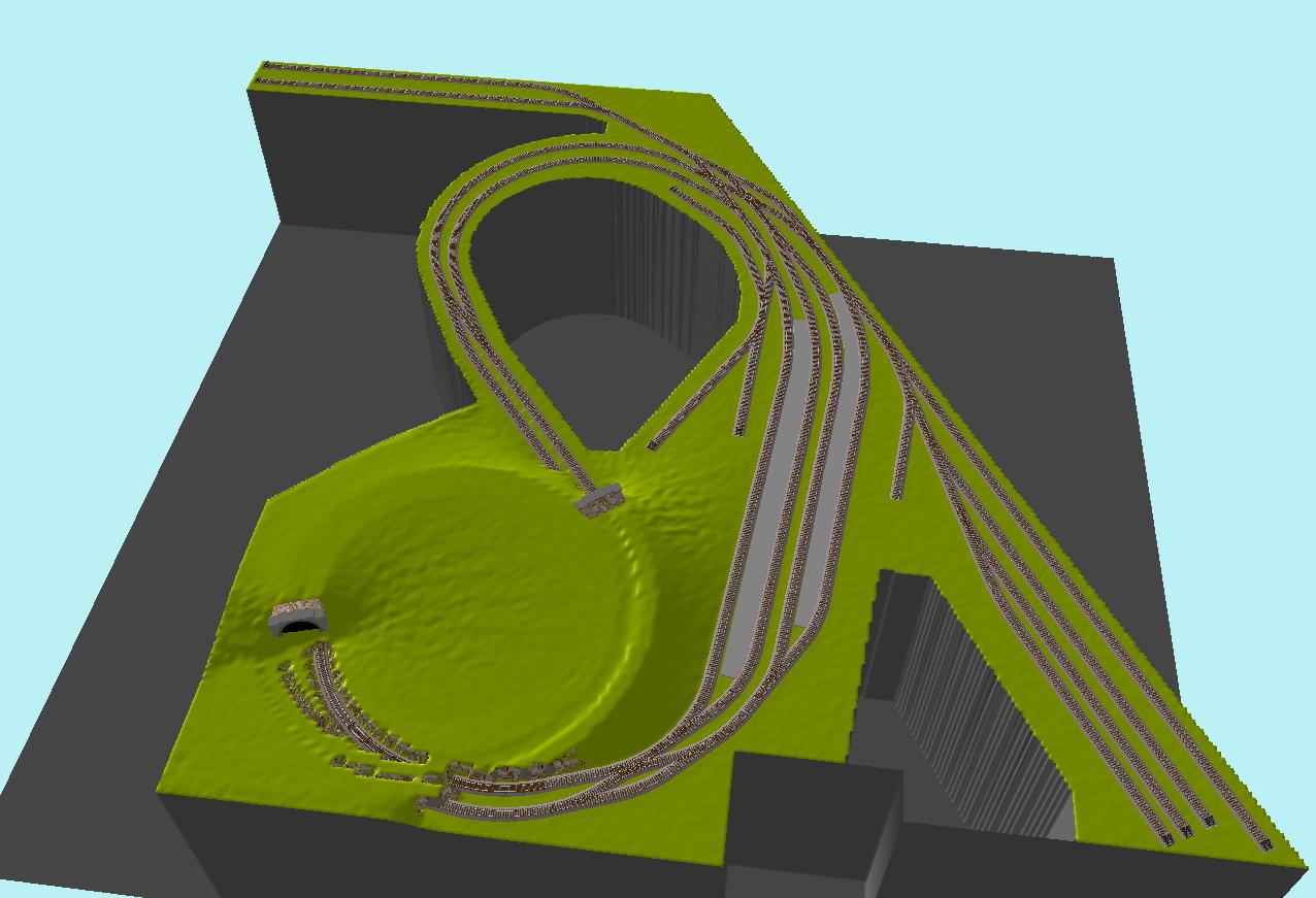

Jeg er nok enig med Moppe, at det bliver svært at pakke Vejle Station ind i rummet, men en (meget) afspækket version måske...?
Der er et par steder, hvor man kan lægge en helix ind, men dit forslag som det ser ud i øjeblikket, har nogle mangler (øh.. en hel del
). Først og fremmest bliver perronlængderne meget beskedne og antallet af tog, der kan køre på banen er meget lille. Stikspor på en skyggebanegård kan man kun bruge til styrevognstog, så også her skal der findes en bedre løsning...
PS. Og det med højderne i Wintrack viser jeg dig i morgen. Som det ser ud nu kan du ikke få en højdeforskel der er stor nok mellem de to etager, endnu en grund til at tænke sig om en gang til.
Diskojohn
Indlæg: 6
1. Jeg har lige tegnet resten af rummet ind i Wintrack (edit: de åbner begge ind i rummet, den ene op mod skabet, den anden op mod væggen som skabene står op ad)
2. Ja det er sengen med lidt friplads omkring.
3. Det bliver svært da der ikke er ret meget mere rum tilbage (og tror ikke kæresten synes det er en god ide at sove under sengen
4. Vinduerne sidder i skråvæggen så det burde ikke blive noget problem.
Med hensyn til skinner er jeg nok mest til noget 2-skinne både pga af prisen på materiel og fordi jeg flere steder har læst at der kan være problemer med andet end Märklin materiel på 3-skinne.
Tanken med selve stationen er nok at der af og til skal køre en IC3 igennem og ellers er vægten mest lagt på godstog der enten skal samles, skilles eller splittes op.
Er godt klar over min plads ikke er til mine drømme, men vil heller ikke nøjes med en oval, så hellere lade helt være.
For mig handler det nok ligeså meget om opbygningen, programeringen osv end selve kørslen. Til dagligt er jeg tømrer og som vi plejer at sige: "man skal jo nødigt gå ned på udstyr"
Christian

Hej Christian,
Vi bliver nødt til at starte med at optimere rumudnyttelsen! Kan du/i sove stående?
For at give plads til en modeljernbane med (rige) kørselsmuligheder og dit ambitionsniveau er det nødvendigt at have flere etager på anlægget. Derfor er en helix eller to et absolut must. Samtidig har Moppe fat på et vigtigt punkt og det er toglængden. Derfor skal møbleringen af et modeljernbanerum kun tage sigte på at optimere dette, altså sikre en så lang perronlængde (og dermed toglængde) som muligt.
I mellem de to døre er der en ganglinie. Hvor vigtig er den? Kan sengen flyttes så den står ud fra væggen til højre? Og kan det skrummel af et skab skrottes? Og erstattes af et mindre?
Prøv at finde en løsning, der giver mulighed for to områder med mindst 1,1 x 1,1 meter til helixer og den længst mulige (lige) strækning mellem to punkter, der skal stationen ligge.Jeg har lige tegnet et skitseforslag, så du kan se hvor jeg vil hen (se nedenfor).
Iøvrigt har jeg lige kigget på Vejle station ovenfra (Google Earth). Ufff!- siger jeg bare! Fuldstændig ufokuseret banegård med sindsyg mange spor. Og havnesporene går både til højre og til venstre og er meget, meget lange. Det eneste positive er, at stationen til venstre starter i en let kurve som man model kunne forstærke en hel del
Hvilke elementer lægger du særligt vægt på? Stationsbygningen, perronsporene og der hvor din far arbejdede naturligvis. Men er der ellers noget hvor du siger, det skal bare med?

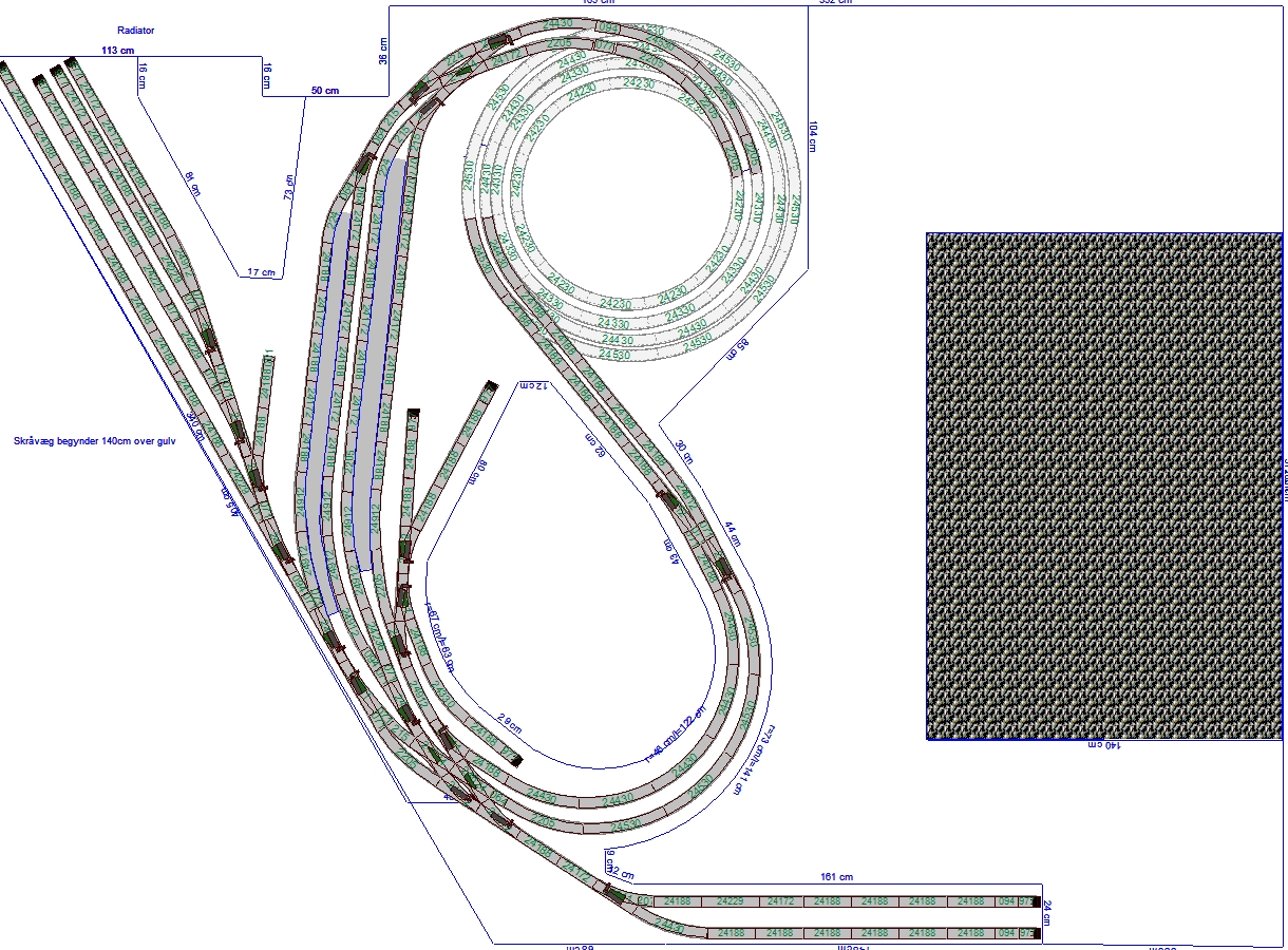

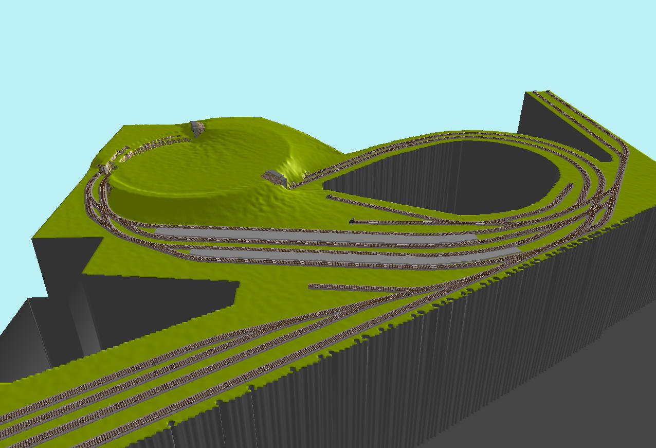

Jeg vedlægger en stærk skrumpet Vejle Station
Der kan naturligvis optimeres lidt her og der. Der er bl.a. lidt 3D, der skal justeres, men det er kun et kosmetisk problem. Perronerne er blevet meget længere, der en lille paradestrækning. Og sidst men ikke mindst kan der rangeres en hel del. Meget mere tror jeg ikke man kan få ind på den givne plads.
Det bliver et problem at få en fornuftig udformning af skyggebanegårdene, de er ikke er tegnet....

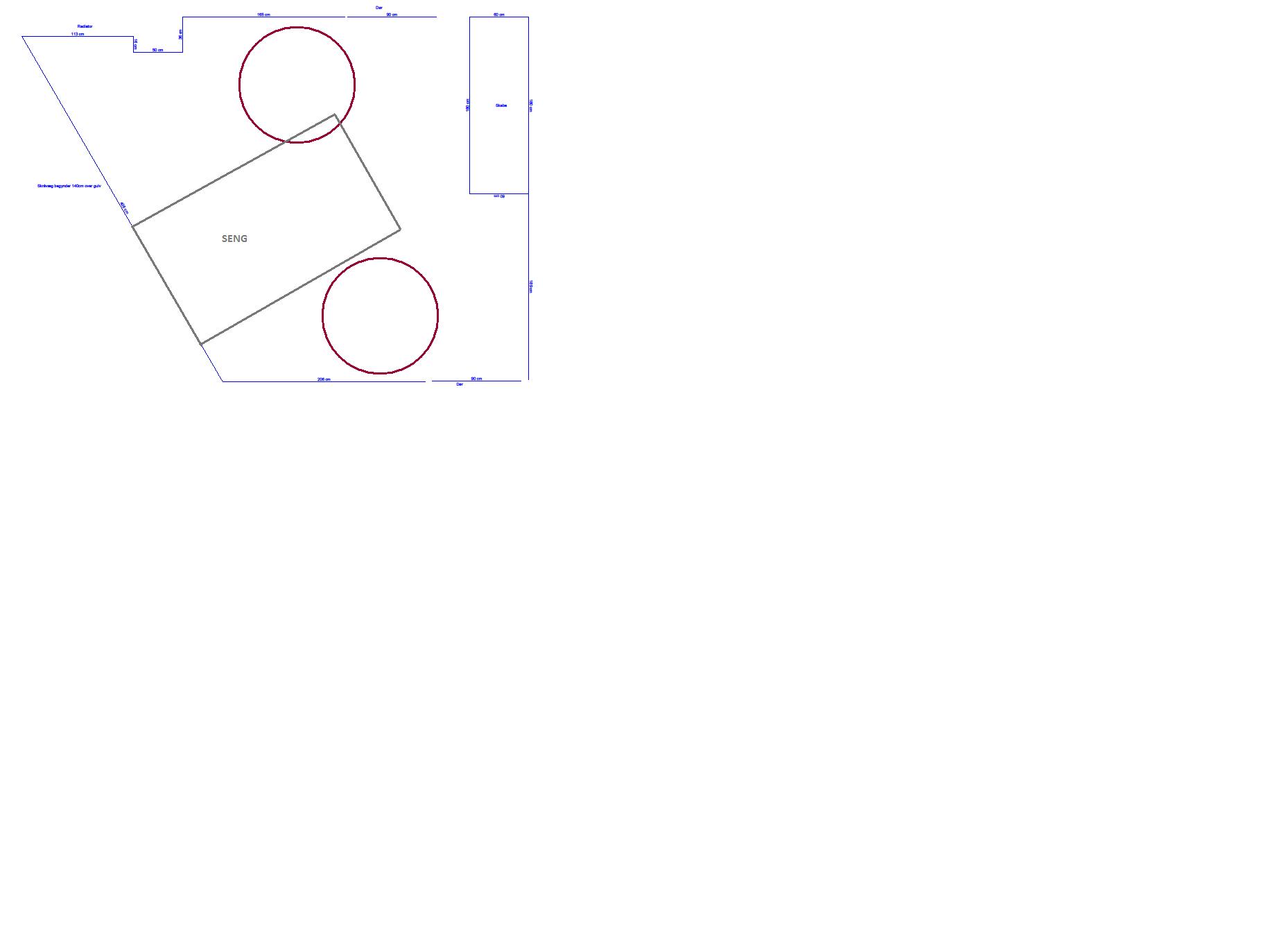

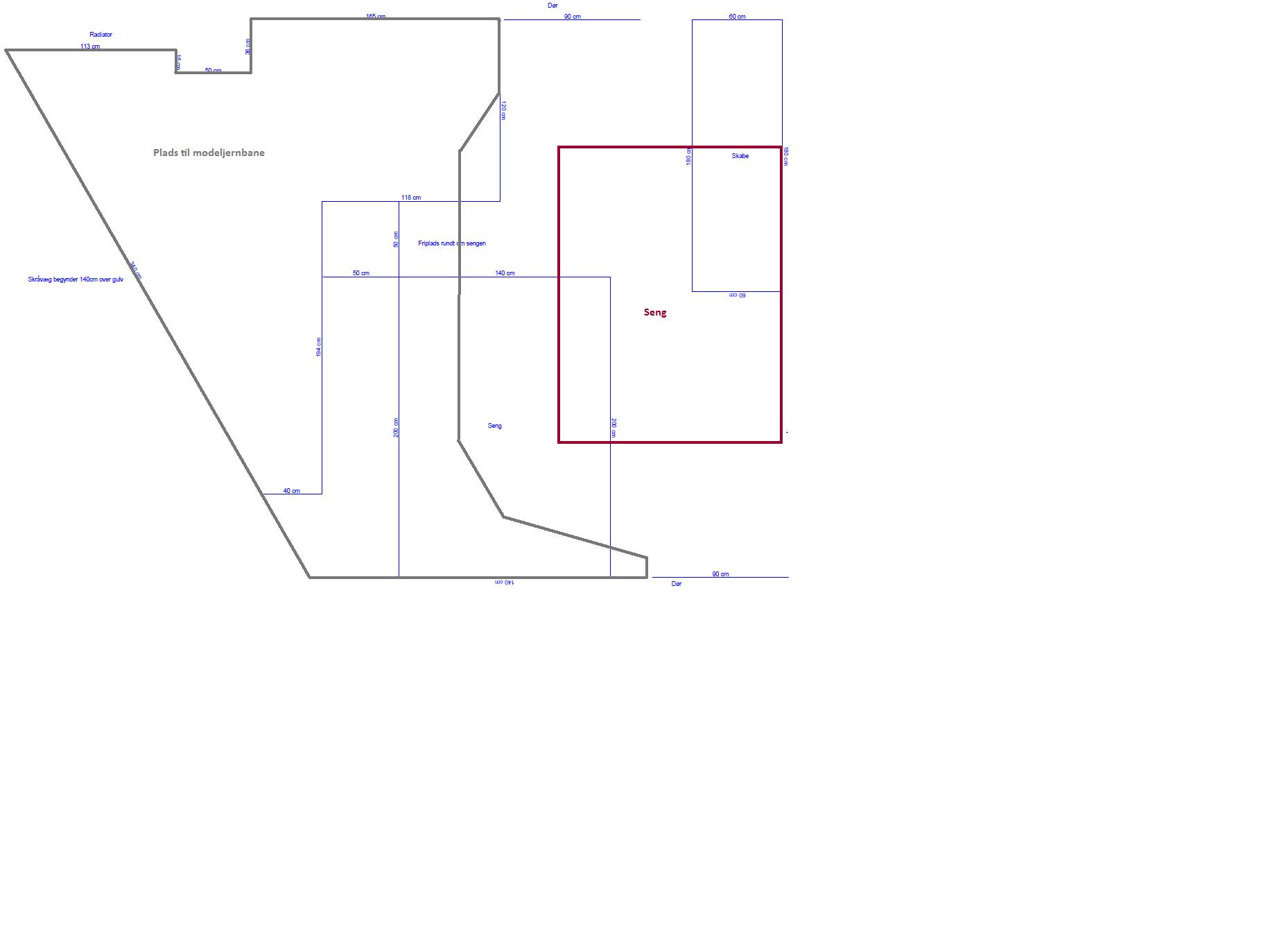

Prøv lige at smid en tegning over selve rummet. Skriv samtidig med, hvad du har af indskrænkninger.
Diskojohn
Indlæg: 6

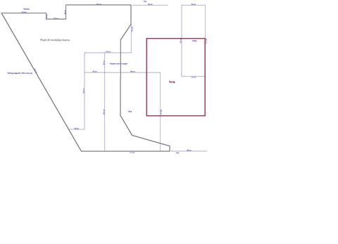

Her er rumtegningen. Skabene og dørene kan som sagt ikke flyttes. Foran skabene skal der være min. 50 cm fri så lågerne kan åbnes. Derudover har jeg en 3/4 seng (140x200cm).
Christian

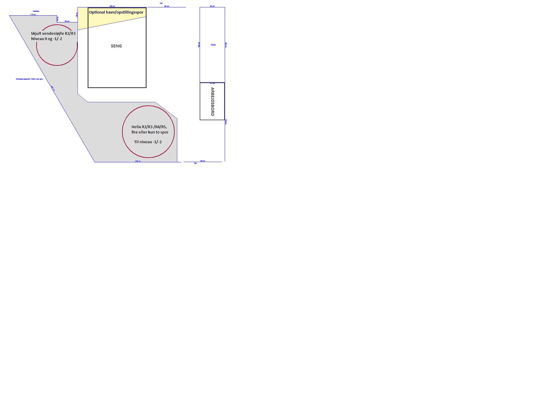

Hej Christian,
Har lige tænkt lidt over din problemstilling. Hvis skabet ikke kan flyttes, så begrænser det den øvrige rumudnyttelse ret meget. Med den nuværende placering af sengen får du en temmelig umulig udnyttelse af rummet. Hvis du vælger at sætte sengen ud fra den skrå væg, som vist nedenfor så er der ikke plads til til en cirkel på begge sider af sengen, da denne skal redes nu og da, og dette kræver i princippet plads på begge sider af sengen
Mit andet forslag placerer sengen til venstre for den øverste dør. Der bliver meget lidt plads (frit rum) til venstre. Der skal dog være plads til en (skjult) vendesløjfe til venstre for sengen, hvis du ikke vil nøjes med en sækbanegård. Dette kan jeg dog ikke anbefale. Man får pip af at køre med tog, hvis der hvert minut skal køres et lokomotiv hen i den anden ende af en eller anden togstamme. Derfor skal der være plads til en sløjfe her - ellers har du også sækbanegårde på niveau -1 (og eventuelt -2).
I den anden ende skal der være plads til en stor helix for at begrænse stigningen (helst under 2,5% opadgående - nedad er mere tilladt).
I fodenden af sengen har jeg tilladt mig at inddrage lidt plads til havnespor eller til en lille sporrist. En lav seng og et lidt højere placeret anlæg (110 cm?) ville gøre dette muligt. Og så der er blevet plads til et lille arbejdsbord til højre for skabet
Med et smalt skuffedarium til venstre så alle de 10.000 småting man har brug for - når man har modeljernbane som hobby - har deres rette plads.
Hvad synes du om denne grundidé?
Men Vejle bliver der altså desværre nu ikke plads til....
PS Tegningerne er ikke målfaste... og også ret små..
