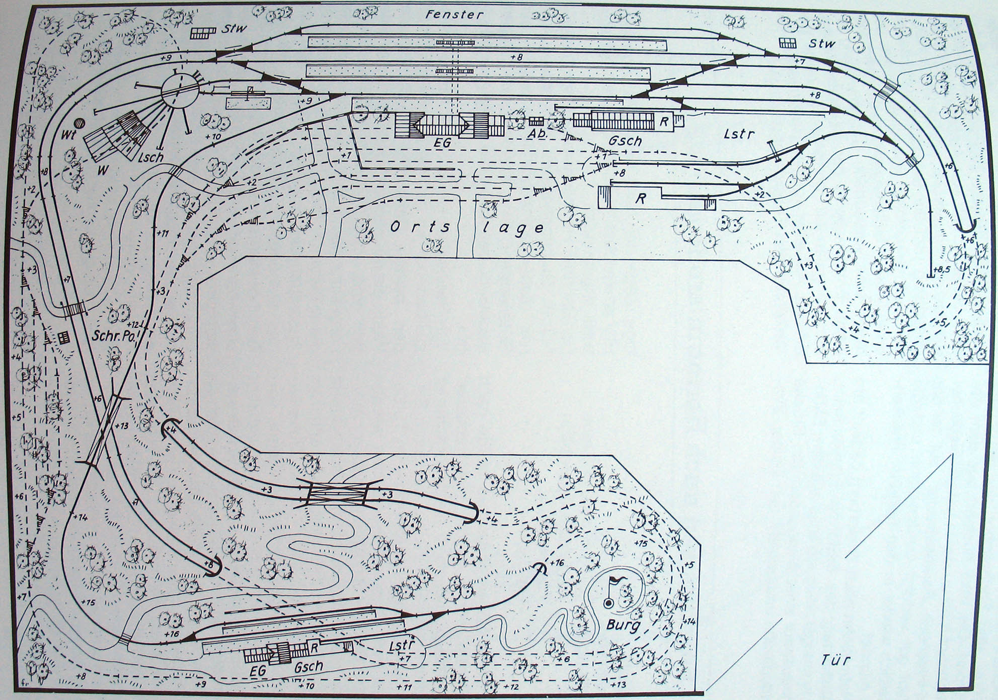

Når du nu vil i gang med sporplaner, så prøv at søg inspiration i vedhæftede. Vær opmærksom på at det er et layout til TT og et noget mindre rum end jeres.
inspiration
