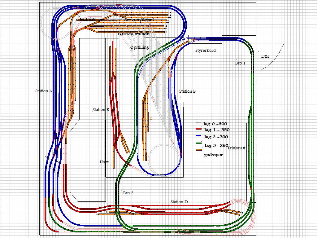

Hej alle
Jeg har længe fuldt med i div. Indlæg og her igennem fået spørgsmål besvaret.
Er blevet inspireret af andres tanker og idéer og tak for det.
I 2 år har jeg kørt på en mindre bane, som har givet erfaring i bygning og planlægning.
Nu er jeg i gang med at sætte et større rum i stand hvor ”tømreren” snart er
færdig, så ”maleren” kan komme til. Så forventningen er, at bane byggeriet kan
Komme i gang efter sommeren.
I mellem tiden har jeg ”rodet” med planlægning af Søbjergbanen, og endeligt lavet en
bane som jeg er tilfreds med.
Søbjergbanen er ren fantasi, :idea: og lavet efter mine ønsker som er:
Perron længde ca. 2 mtr. Togene skal kunne vende og ikke kun køre i ring.
Dels 2 sporet og 1 sporet kørsel. Div. Læsse spor.
Opstillings gård med mulighed for udvidelser. Kørsel i flere højder. Stationer i forskellige størrelser. Nem adgang rundt om banen. :roll:
Gode lange strækninger og ikke for mange skjulte.(jeg vil kunne se togene).
Jeg har bevidst valgt ikke at have en dreje skive, men der kan ligge en ved
depot/service sporene.
Jeg er klar over evt. problemer med opbygning eller afsporing omkring godsområdet til station A,
Men planlægger at lave en ”bro” over området som nemt kan monteres hvis der opstår problemer. :?
Jeg har vedlagt en historie til anlægget, som tanker jeg har til de enkelte områder.
Kommentarer eller rettelser ønskes gerne. Ellers håber jeg, at jeg med dette indlæg kan være med til at inspirere andre.

Ud fra dine "" forstår jeg du er multi-kompetent ud i tømrer og maler fagene. Hvis korrekt så tillykke
Dit oplæg virker meget gennemarbejdet, og jeg har ikke konstruktive bemærkninger i denne time, men et par spørgsmål:
Vil du løfte sløret for hvilken egn af landet Søbybanen servicerer?
Og hvilken epoke - om nogen - du har valgt?
Har du overvejet, at lave dele af layoutet som moduler?
Du kører 3 leder med C-skinner, og vi er en gruppe, der mødes søndag d. 7. et lille stenkast fra København, for om mulig at etablere et modul-fællesskab. Her kan måske blive mulighed for køreplankørsel i større stil - mere uforpligtende en i en klub med fælles anlæg.
mvh niels peter

Hej Nipe
multi-kompetent eller måske bare "handy man"
med ti tommelfingrer
Søbjergbanen operer i det syd vestlige Jylland, og skal nagles fast.
Jeg har bevidst valgt at have en fastbane og fravalgt moduler.
Men ellers tak for invitationen, håber det lykkes for jer at etablerer jer
Station B, regner jeg med skal være epoke 3, da inspirationen er kommet fra
Denne her side http://lokalbahnreminiszenzen.de/gleisplaene/gleisplan_frameset.htm
Jeg ligger ikke fast på en bestemt epoke, men tænker på, at hver enkelt stations
Område, skal have sit tema, epoke og måske land/landsdel.
Jeg kører mest Dansk men vil nok overveje Svensk eller Norsk til en del af banen.
Jeg har gjort nogle tanker hvad der skal ske på hver station, men det er kun løse tanker. :roll: :idea:
Og har valgt, at vente med planlægning, af by og industri, til landskabs bygning begynder.
Som du sikkert kan se, er det et større anlægs byggeri der skal påbegyndes. :oops:
Derfor er mit fokus rettet mod planlægning af hoved sporet og perron spor.
derefter banebygning, programmering og test.
