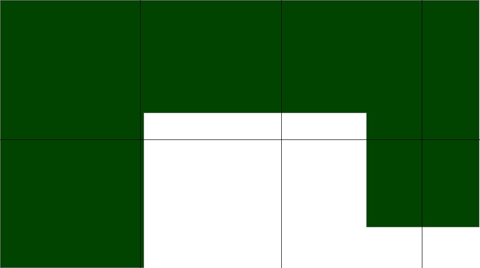

Jeg reducerer bordpladestørrelsen som angivet i vedhæftede fil. Så må jeg i gang med at ændre min plan til spor, da "Waldburg" jo ikke kan være der. Pladernes bredde er kørt ned til 80 cm, dog ikke venstre ben, som er 100 cm.
Længden er på 340 cm og benlængderne er nu på henholdsvis 190 cm og 160 cm.
Jeg vil gerne have en pæn stor banegård med en del sport til rangering, og en drejeskive og nogle remisser vil jo også være skønt at arbejde med.
