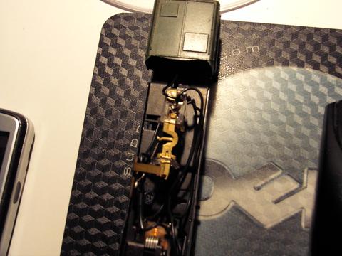

Jeg har knas med omskifteren på dette loko. Det vil ikke skifte når man bruger transformatoren til det, men hvis jeg skifter ved at trykke på palen, ja så skifter det fint. Hvad og hvor kan jeg justere så det kommer til at virke igen som det skal.

Hvis du kan høre eller se den prøver at skifte, kan det evt. være den lille fjeder der skal justeres eller helt skiftes. Tjek evt. også at det ikke løse forbindelser eller dårlige lodninger.
Du justerer omskifteren jf. dette link:
ftp://ftp.marklin.com/pub/Service%20Manual/07.7.jpeg
