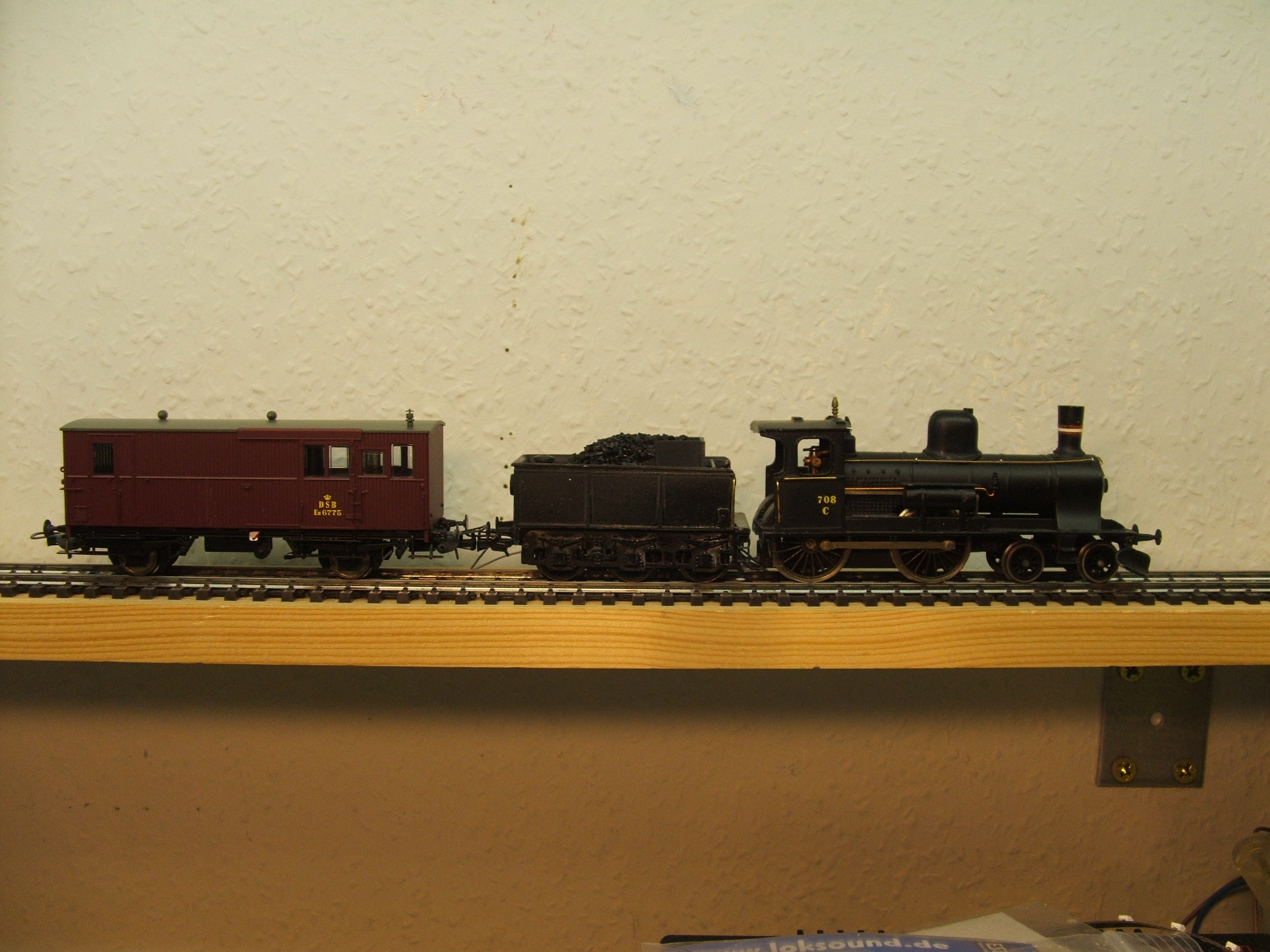

Hej igen!
Her er der et billede af C maskinen som vedheftet fil. Den står på mit testspor. Optisk har den ikke ændret sig synderligt af ombygningen, men kørselsmæssigt og funktionsmæssigt er der sket en omvæltning. Der er selvfølgelig også kommet lys på.
Opdateringen har efterhånden også taget mindst lige så lang tid som det tog at samle det oprindelige "byggesæt" som det blev kaldt. Halvfabrikata er nok en mere korrekt betegnelse. Sådan er det i virkeligheden med mange af de dele man kan købe også nutildags.
Iøvrigt - det evige tilbagevendende med damplokomotiver i model: kul! jeg synes at den bedste løsning, jeg kan finde, er en pose trærensningskul fra materialisten. Det er aktivt kul i passen størrelse til H0. Og så vejer det ikke ret meget.
-lige klar med ny kulforsyning om bord!
alle billeder 010
Indlæg: 4.373
Da' Gert.
Ganske morsomt - jeg har netop læst 6-7 siders anmeldelse af sættet og diskussionen om, hvorvidt det var et "samlesæt" eller et "byggesæt" i et gammelt nummer af Signalposten så sent som i eftermiddags - før du nævnte din model. Laughing out loud
Sjovt at se et nutidigt billede af den også...
Iøvrigt er det vist ikke en Tg vogn, du har hæftet på krogen?
Flemming

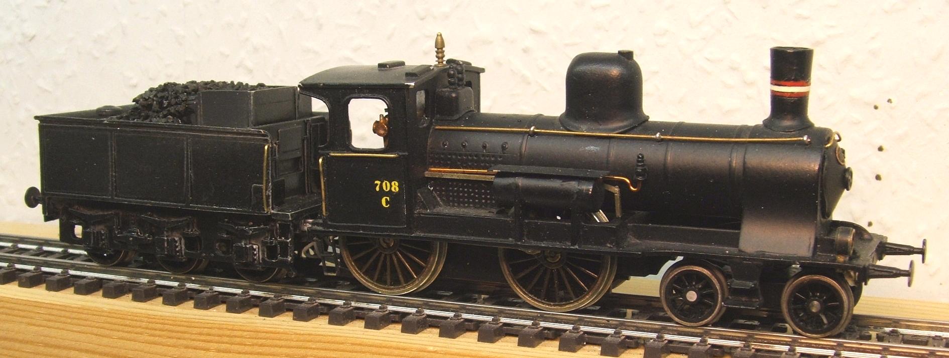

Hej igen!
ja komme galt af sted kan man jo altid! Det er selvfølgelig vandrensningskul man bruger!
Ja og så fik jeg vedheftet et andet billede end det jeg skrev om! Det var også et gammelt billede med de oprindelige snenæser.
Her er så et helt nyt billede uden snenæser - for de er ikke lavet endnu!
-nu er det vist tid til at tanke mere kedelvand!

Hej Gert.
Meget flot bygget. Jeg har også selv et sådanne byggesæt, der også mangler en del for at blive færdig, så jeg vil også blive meget glad for en sådanne beskrivelse.
Har du et billede af lokomotivet set fra den anden side også?

JA flot er din C maskine.... men nu ikke for at skrø salt i såret, men din litrerring sidder forkert på den. og virker for mig alt for stor. men ellers virker den meget rigtigt. Wink
Hej alle!
Tak for de smukke ord om min C-maskine. Desværre kan man sige, at denne ombygning er lavet som et rigtigt hyggeprojekt, så jeg har mod sædvane ikke systematisk dokumenteret processen med tegninger og fotos. en proces der er indledt med lidt forskellige indkøb/tiltag over et par år.
Jeg startede jo med en færdigbygget C-maskine med den originale motor og hjul.
Kort kan jeg sige følgende: Købte et tenderdrev ved Tikøb og troede at min originale ovedel lige kunne gå derpå. Men nej. Købte så Tikøbs overdel. Det var bedre, men stadig ikke noget "bare lige". Noget firkantmessing blev araldittet ind i overdelen, så jeg havde noget at lave gevind i til skruene til samlingen. En vandpåfyldningsstuds bagerst på tenderen blev uddrejet - jeg kunne ikke finde ud af om den var rund originalt. Drejet en stor gaslampe til at montere bagpå og monteret med en lille glødelampe. Skåret et ovalt hul ud i kulkassebunden til højttaleren (oval fra Uhlenbruck) Der skulle også snittes lidt i højttalerkanten for at få den til at passe ned mellem siderne i kulkassen. Bygget et højttalerkabinet op over højttaleren i plastkcard. Udfræset en forkryppet messingarm til at koble tender til lokomotiv. Malet tender og kul på. Husk ledningerne!
Nye hjul monteret på lokomotivet. Købt for længe siden hos Odense modeljernbanecenter. Kobbelstængerne blev filet til så de lignede forbilledet mere end dem leveret fra UK. Et "motherbord" print blev lavet så det passer mellem rammerne. På dette blev decoder (Uhlenbruck 76420) og lydmodulet (PIKO 56190) så monteret lodret op i kedlen fra dette. Så "snittede" jeg ud af diverse plastikcard stumper en førerhusindretning med forbillde i forsidebilledet fra bogen om A-K-C maskinerne. Det var egentlig meget sjovt! Ja så kom der en lille hvid LED i den messinglampe på fronten, som jeg oprindelig havde lavt med en lille glødelampe i, men den var gået til.
Snenæserne vil jeg lave af noget 0,5 mm messingplade. De oprindelige i hvidmetal er urimeligt tykke i materialet.
Jeg håber at dette kan hjælpe dem på vej, der vil opdatere deres "flåde" af C-maskiner.
Når jeg er færdig med det sidste skal der komme flere billeder.
Det var en lang smøre...............
-remisetid nærmer sig...
