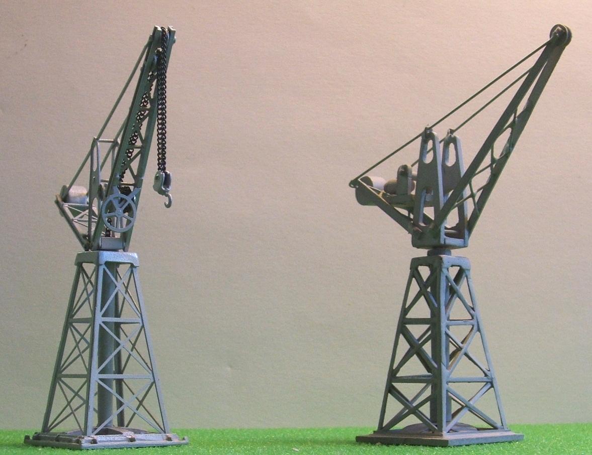

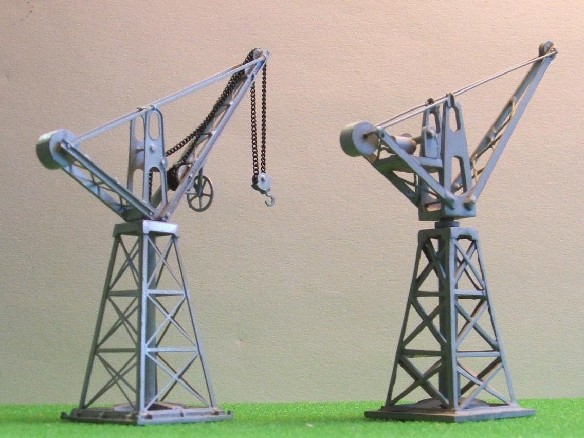

For sjov skyld har jeg taget nogle billeder af EPOKEs kran og en, jeg selv byggede af sammenloddet kobberfolie, mesinngstrimler, printstrimler og lignende for nogle år siden.
Kæden til at hejse kulvognen i har jeg bare ikke fået monteret endnu.........
Jeg kan da godt se, at EPOKES er finere i strukturen, men sådan en gang selvbyg med de forhåndenværende stumper synes jeg nu godt jeg kan bruge uden at den falder helt igennem.
- hyg jer alle gode selvbyggere!

Du kan godt være stolt af kranen. Den er flot lavet. Du må have fat i fruens sølvkæde ...

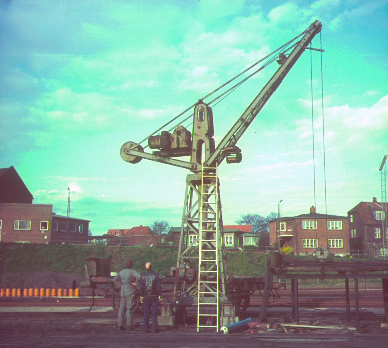

Begge kulkraner er meget fine, og som man kan se på det foto jeg har gravet frem af
samlingen kan man godt anvende en wire (tråd) i stedet for en kæde.
Så får man heller ikke vrøvl med fruen.. Smile :) Smile

Tak for de pæne ord. Fruen skal nok få lov til at beholde sine kæder - hun har iøvrigt heller ikke nogen velegnede!
Fint med billedet af kranen med wireudrustning - men den er jo så også med elektrisk spil som min egen.
Selv om kranerne skulle være en DSB standardtype, fandt jeg alligevel ud af via mit billedmateriale, at der var en del forskelligheder kranerne imellem. Jeg gad nok vide, om det i nogen grad har været lokale smedemestre der har lavet dem efter nogle standard tegninger. Det giver jo altid spillerum for lidt "kunstnerisk frihed".
Så kan man jo så fundere over EPOKES og den fastsatte pris. På den ene side er der ikke for mange kroner materialer i min - på den anden side har jeg haft en skidt timeløn! Nå men jeg havde det sjovt.
Det var så det...

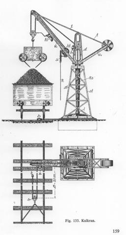

Hvilke tegninger har du brugt ? Har en skitse-tegning liggende med suplerende billeder, men har ikke haft tid til at lave brugbare tegning. Målene er 1:1, så den kan bruges til hvilken skala man vil.
Men både Epokemodeller's og din kulkran er et stykke fint arbejde....
Mvh Jesper
Hje Jesper!
Tak for de pæne ord - ja nu kunne jeg selvfølgelig bringe et billede af min hustru - men det er måske lidt uden for dette forums rammer!
Jeg har brugt tegningen i DSB's bog "banernes bygning og udstyrelse" fra 1965 side 159 samt hvad jeg har kunnet finde af billedmateriale.

Hvis det har interesse kan jeg da smide en scannet kopi ind her.

Her er så den gamle DSB tegning til kulkranen. Man må så selv forstørre/formindske tegningen i forhold til den skala man arbejder i.
Det er jo en fin gammel tegning!
Kvaliteten bliver desværre lidt forringet af, at mit eksemplar er en fotokopi - som jeg nu har scannet.
kulkran tegning
En scannet fotokopi? Ok ... den opgraderer vi lige til en scanning fra samme værk - dog i 1937 udgaven. Jeg "kom til" at sætte opløsningen til 800 dpi, så I kan se detaljerne tydeligt. Wink
http://homepage.mac.com/olsen/Kulkran.JPG
Jeg kan varmt anbefale bogen ... der er også læsseramper, kulgårde, drejeskiver og meget andet godt i den.
I øvrigt er bogen "Maskindepoter i virkelighed og model" af Torben Andersen og Torben Bejerholm, udgivet på Lokomotivet også en rigtig god bog at kigge i. Desværre trænger den, som så mange andre af Lokomotivets bøger, til at komme i endnu et oplag. Wink Jeg har lånt den på biblioteket ... og har møjsommeligt scannet den for at have et eksemplar til rådighed. Sad

Bemærk på den Glyngørefilm, Per omtaler, at D-maskinen via en wire, fastgjort til trækkrogen bag på tenderen, selv trækker kulvognen op i den nødvendige højde, inden fyrbøder/lokofører med håndkraft trækker kranens udliggerarm med kulvognen ind over tenderen. Epokes kranmodel såvel som den viste tegning er netop en kran uden el-motor. Det med wiren, der går fra kranen og ind mellem skinnestrengene, må let kunne eftergøres i model.
Kims billede viser en kran med el-motor, og jeg tror også at Gerts fine model har noget der skal forestille en elmotor.
Hernings kulkran var også uden el-motor.

Ja det med elmotoren var en modifikation der tilførtes på et tidspunkt hen i kranens sene levetid. Uden at vide det konkret, kunne jeg forestille mig, at efter krigen blev denne ændring indført på de lidt større dampdepoter. Det sparede jo noget tid. På de små depoter har det sikkert været lokomotivtrukket lige til det sidste. Men da en smart løsning på et praktisk problem helt tilbage i dampens barndom.

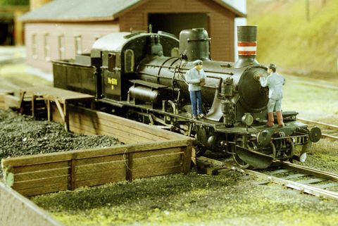

Har du tænkt på at lave kulgården på en seperat plade, som så kan sættes ned i et tilpasset hul ? Så har du den fordel , at kunne tage kulgården med til en klub, udstilling besøg osv..., samt bygge videre på den når tid og lyst flasker sig... Lidt ligesom et integreret diorama !?
Mvh Jesper
Den lille kulgård i svendborg på klubanlægget i OMJK
Kopi af A0172
Hej Jesper!
Fint billede af kulgården.
Om min egen kulgård - ja der har jeg endnu ikke gjort de store tanker, idet det tager en rum tid indtil at mit på-hylde-bane byggeri når dertil, at jeg kommer til det brede stykke - hvor min remise, drejeskive og kulgård skal være. Det bliver iøvrigt hvor der står 2 høje skabe - de bliver lige sat over 2 steder så jeg får 40 cm i højden til min bane! Så der forbliver resterne af de høje skabe såvel under som over banen - som planerne og verden ser ud lige nu.
