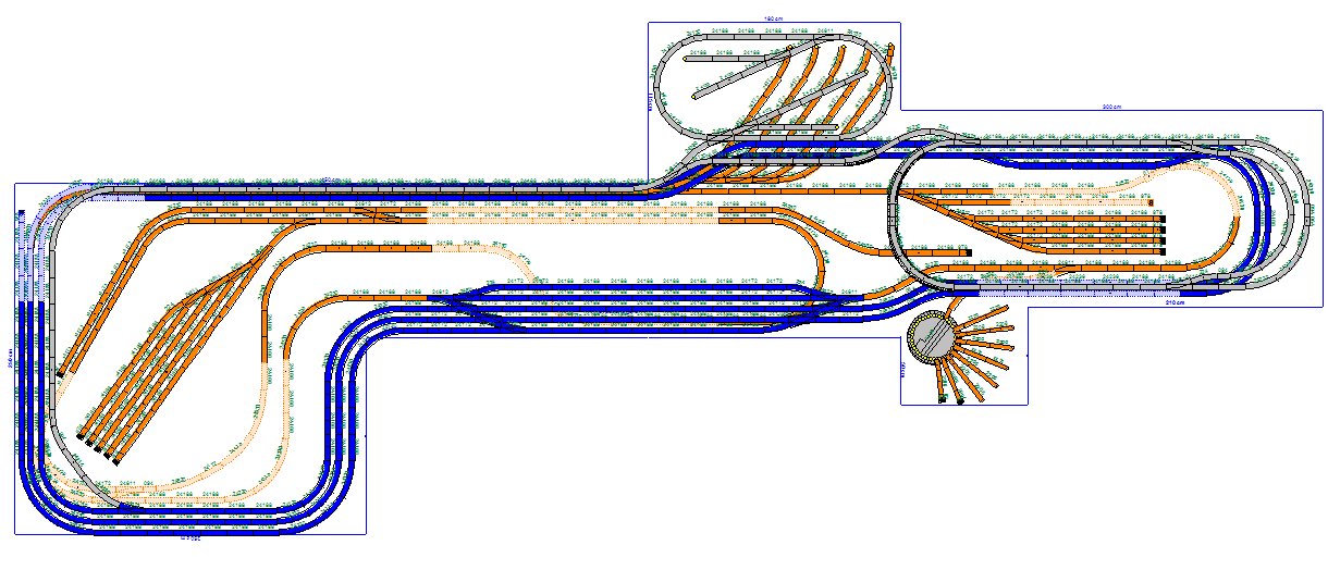

Hej alle samme
Min kone og jeg er blevet enige om at få bygget en modelbane.
Vi er nået dertil hvor vi har fået afsat den plads som vi vil bruge til det, og vi har fået indkøbt de første skinner.
Nu er det store spørgsmål bare, hovrdan skal vores skinner ligger på vores layout.
Charlotte har nogle krav til banen, ligesom jeg har.
Så må vi jo se om vi kan få det til at gå op i en højre enhed.
Charlotte vil gerne have noget storby samt en landsby, og nogle gårde.
Jeg vil gerne have et rangere område ved min drejeskive, et industriområde, 2-3 banegårde, samt evt. en stor opbevarins station (måske gemt).
Vi er så eninge om at vi skal kunne læne os tilbage og bare kigge på det og så skal der være mulighed for at 5-7 toge bare kan køre rundt på banen uden at vi skal røre en finger, men samtidig skal der være mulighed for at "lege".
Jeg har vedlagt en fil til wintrack, som viser vores grundplade, og så vedlægger jeg en fil med et af mine første forsøg med at lægge spor ud.
Jeg er kørt lidt fast, så hvis nogen af jer har nogle ideer, må i endelig sige til.

Jeg vil som du nok har hørt "læst" i dag, sige, det virker lidt kedligt :oops:
Nå nu du har så megen plads, hvorfor ikke benytte radius r9 skinner, istedet for marklins "lege" radiuser :?:
Og da du har længden med dig også, hvorfor ikke slankesporskift :?:
Og med så meget plads, skulle der ikke være besvær med at finde plads til storby og indtil flere landsbyer, med tilhørene station Wink
Prøv evt. at kigge på henriks hjemme side for spændene ideer til din "kæmpe" bane

Ja jeg har læst at det virker kedeligt.
Grunden til jeg ikke bruge slanke skiftespor, er at der er indkøbt ca 30 alm skiftespor.
Med hensyn til alm radius, ja ca det samme, der ligger en bunke af dem på lager
Jeg har det nok som mange af i andre, pungen er ikke helt bundløs, så derfor ville jeg helst at jeg kunne bruge det der allerede var indkøbt.
Mit "store" problem, er at jeg selv syntes at pladen er smal, i forhold til hva jeg gerne vil have derpå, men jeg betvivler ikke at det nok skal lykkes, at få bygget noget jeg i hvertfald selv vil bliver tilfredst med.
Måske er det jeg leder efter, bare en der vil smide lidt skinner på planen, ikke at det skal være en færdig plan, mere nogle ideer til at komme vidre med.

"taubal" skrev:
Ja jeg har læst at det virker kedeligt.Grunden til jeg ikke bruge slanke skiftespor, er at der er indkøbt ca 30 alm skiftespor. Med hensyn til alm radius, ja ca det samme, der ligger en bunke af dem på lager Jeg har det nok som mange af i andre, pungen er ikke helt bundløs, så derfor ville jeg helst at jeg kunne bruge det der allerede var indkøbt.Mit "store" problem, er at jeg selv syntes at pladen er smal, i forhold til hva jeg gerne vil have derpå, men jeg betvivler ikke at det nok skal lykkes, at få bygget noget jeg i hvertfald selv vil bliver tilfredst med.Måske er det jeg leder efter, bare en der vil smide lidt skinner på planen, ikke at det skal være en færdig plan, mere nogle ideer til at komme vidre med.
30 sporskifter bruges hurtigt til skjulte opstillingstationer, industri og sidebane.
Dumme R1 kurver boer kun bruges hvor de ikke ses (i skjulte omraader). Resten kan muligvis saelges paa f.eks. Ebay.
At pladen er smal goer ikke noget. Det fede er at den er LANG!
Jeg kunne enda forestille mig at goere den endnu smallere, ved at opsaette en 50cm hoej skillevaeg gennem alle de 9 meter! (Hvis du da har adgang til pladen fra begge sider)
Under alle omstaendigheder kan togene "vendes" under smaa skjulte R1/R2 kurver i enderne af pladen...
Under alle omstaendigheder er du "paa rette spor" i og med at du blot vil starte med nogle loese skinner paa pladen, for at se hvad der virker og hvad der ikke virker. I saa fald boer du nok ikke gaa i flere lag, men blot eet enkelt, og evt. et par bor-ramper paa midlertidige stoetter.
Det vigigste er jo at have sjovt ved at se togene koere. -saa kan alle de velmenende "ekspert-forslag" jo komme senere... Wink
Her er forresten et forslag; Hvis du vil se mange tog koere ad gangen, er det IKKE en god loesning at lave flere forskellige lukkende ovaler, men at lave een laaaaang bane, opdelt i flere blokke, hvor togene saa kan koere efter hinanden styert af et automatisk selv-blokerings-system. (Ligesom i virkeligheden...)
Henrik Hoexbroe
TOG -i lange baner!

Er enig med Killer og Henrik, banen er lidt for kedelig når du nu har så meget plads. Ikke at mine planer altid er spændende, men det hele er lidt for "lige" anlagt synes jeg.
Med den plads der kunne du sagtens få plads til fx 2 stationer som togene kunne køre mellem. Men afhænger sefølig også meget af hvad du vil med den. Hvis det kun skal være ren leg, giver den meget kørsel, men der mangler lidt realistiske sporforløb Smile

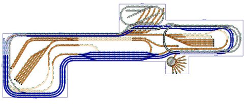

Smider lige et billede af banen, så er det lidt lettere at se Smile

Jeg må sige at du rammer plet med det du siger der.
MEN (altid det det store men)
Det betyder ikke så meget for mig, om mine spor har hold i virkeligheden, når bare jeg har det sjovt, lige som det ikke betyder så meget at lokos køre med de rigtige vogne. det beste jeg ved er at tage min krokodille og så sætte min tyske heavy load bag efter. Jeg er rimelig sikker på at det aldrig har været sådan i den virkelige verden.
der er vel ca 140 meter spor på banen, det jeg drømmer om er vel at få plads til det dobbelte, uden at det kommer til at virke sammekrympet.
Jeg må tilbage til tegene bordet.

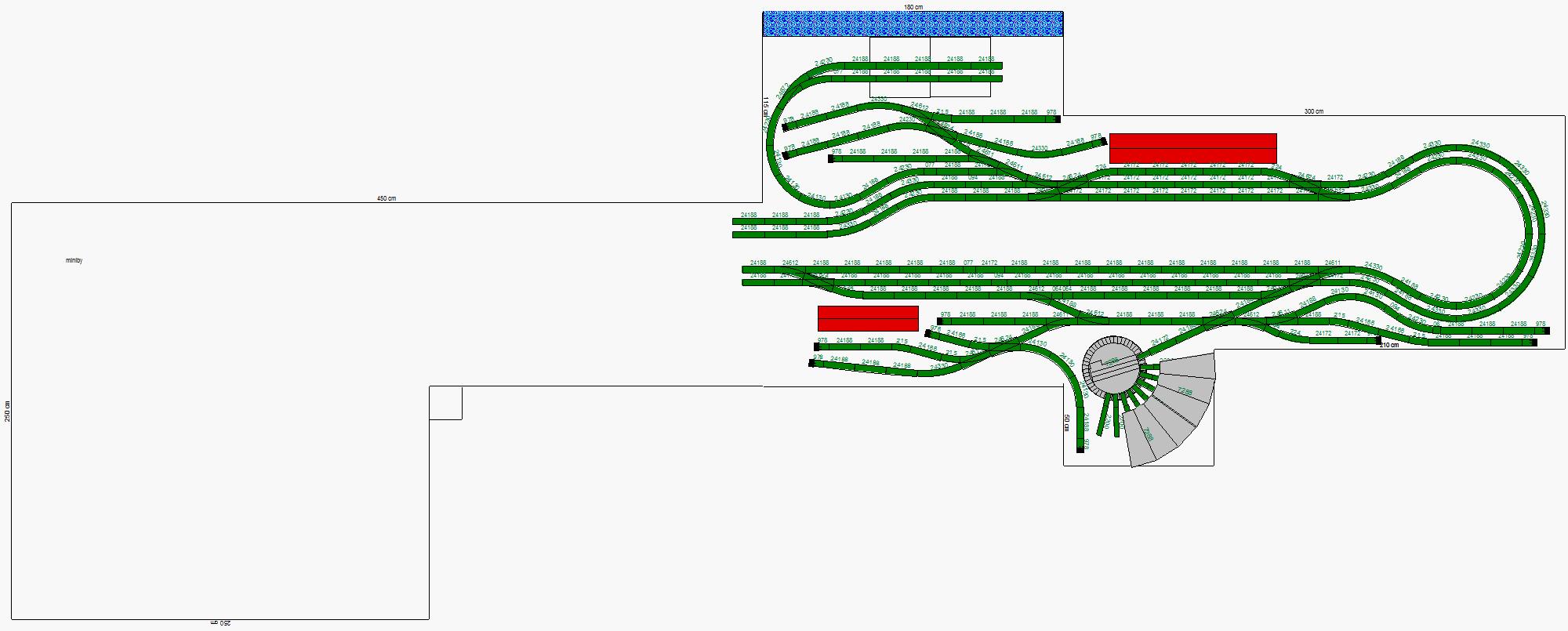

Jeg smider lige endnu en trackplan op.
Jeg har lavet noget vand ude i kanten, det skulle gerne blive til en haven, hvor der skal være en heljan container kran.
Jeg har bare det store problem, jeg syntes ikke rigtig jeg kan komme derop så det ser fornuftigt ud.
Så hvis nogen af jer har lyst til at tegne lidt vidre på den, vil jeg blive meget glad

Jammen det gør jeg da lige
endnu et forsøg

Har du indkøbt denne containerterminal ?
Vedr. din sporplan, hvad ville du sige til at den blev bygget som et hundeben ?
Med skjutebanegårde i hver ende af hundebenet :!: :!: :!:

"killerp" skrev:
Hejsa JanHar du indkøbt denne containerterminal ?Vedr. din sporplan, hvad ville du sige til at den blev bygget som et hundeben ? Med skjutebanegårde i hver ende af hundebenet :!: :!: :!:
Hej hej
jeg har ikke indkøbt kranen endnu, men den står på ønskesedlen.
Jammen som jeg har sagt før, jeg er meget åben for forslag.
Faktisk vil jeg blive meget glad hvis du har lyst til at tegne et eller andet jeg kan arbejde vidre på
Det eneste der ligger fast er pladsen, med hensyn til resten er der frit spil, :twisted:

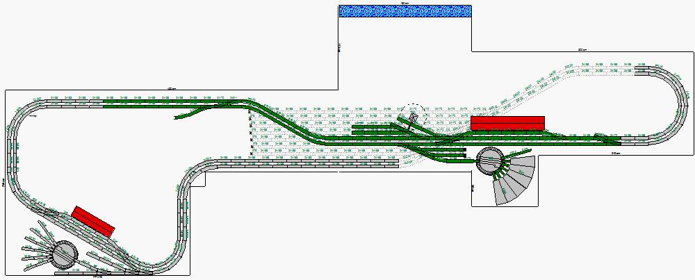

Hej igen, så fik jeg tegnet lidt igen, det er godt nok kun halvdelen der er puttet skinder på.
Oppe ved vandet er de 2 plader en portalkran.
/jan
