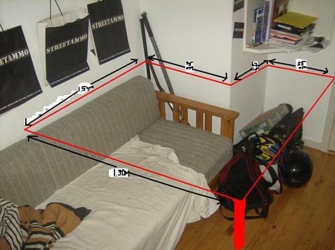

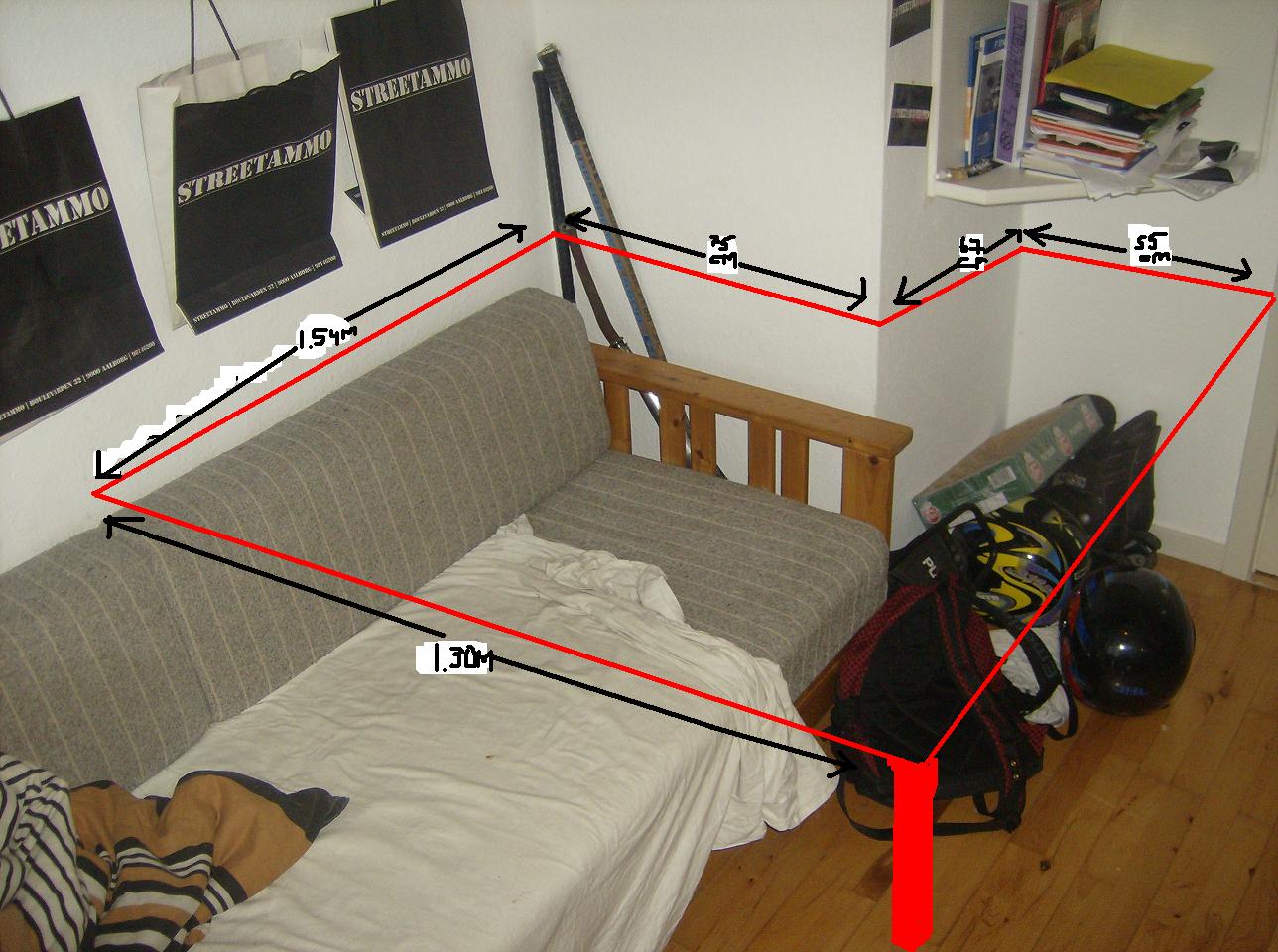

hej allesammen, jeg er jo ny til modeltog og kan ikke finde ud af at lave sporplan, så tænkte på om nogen af jer der kan finde ud af det, gad og lave et par stykker eller en til mig ? :roll:
så lige nogle spørgsmål:
jeg køber et startsæt fra Roco, og der er geoLINE skinner med, betyder det så at jeg skal købe flere "geoLINE" skinner, eller kan man bare købe alle slags skinner?
hvis jeg skal have nyt lokomotiv kan jeg så bare købe alle slags eller kun roco's?
kan man bare ligge skinner direkte på pladen eller skal der noget under?
som i kan se på billederne er der ikke meget plads men der kan da være en bane, så jeg ved ikke hvordan den skal laves, om der skal være to "etager" eller noget så kom os lige med et forslag til hvordan jeg skal lave den Tongue
ps. målene er længere end stregerne.
mvh Matias / Matajas

"matajas" skrev:
jeg køber et startsæt fra Roco, og der er geoLINE skinner med, betyder det så at jeg skal købe flere "geoLINE" skinner, eller kan man bare købe alle slags skinner?hvis jeg skal have nyt lokomotiv kan jeg så bare købe alle slags eller kun roco's?kan man bare ligge skinner direkte på pladen eller skal der noget under?som i kan se på billederne er der ikke meget plads men der kan da være en bane, så jeg ved ikke hvordan den skal laves, om der skal være to "etager" eller noget så kom os lige med et forslag til hvordan jeg skal lave den
Ja, GeoLine skinnerne forbinder sig kun med andre GeoLine skinner. Hvis dit anlaeg er permanent (skinnerne skruet fast) kan du godt forbinde dem med andre maerker.
Du kan bruge alle slags locos som er til 2 skinne jaevnstroems drift. Hvis dit system er digitalt skal du bruge locomotiver som er DCC compatible. (Stort set alle maerker laver lokomotiver til DCC. Maerklin undtaget, men her kan du bruge Trix)
Du kan sagtens laegge skinnerne direkte paa pladen. Kun hvis stoejniveauet er for hoejt, kan du evt. laegge et par millimiter kork eller skumplast under.
Vent med at lave flere etager (underforsler) hvis du er total nybegynder. Du kan derimod godt laver overfoersler (broer) med nogle simple ramper og bropiller!
Dine maal for en plade er ret uhensigtsmaessige Sad
F.eks. kan hjoernet paa 55cm bredde ikke klare en 180º kurve, hvorfor du KUN kan bruge dette omraade til blind-spor. Bad luck!

okay, men så tænkte jeg på om der ikke kunne lægge en station der eller sådan noget. Smile

Hejsa matajas
Om du har muligheden for at udvide lidt, til 160x160, så kan du måske hente ideer i per´s super mini anlæg her, jeg vil tro, det også kan lade sin gøre at lave det med roco´s geoline skinner

Når du nu ikke har mere plads, hvorfor så ikke vælge en mindre skala?
Skala-N vil være meget mere interessant på så lidt plads.

hmm. gider ikke rigtig så lille en skala, men har da self mulighed til at udvidde til 160x160 Smile
