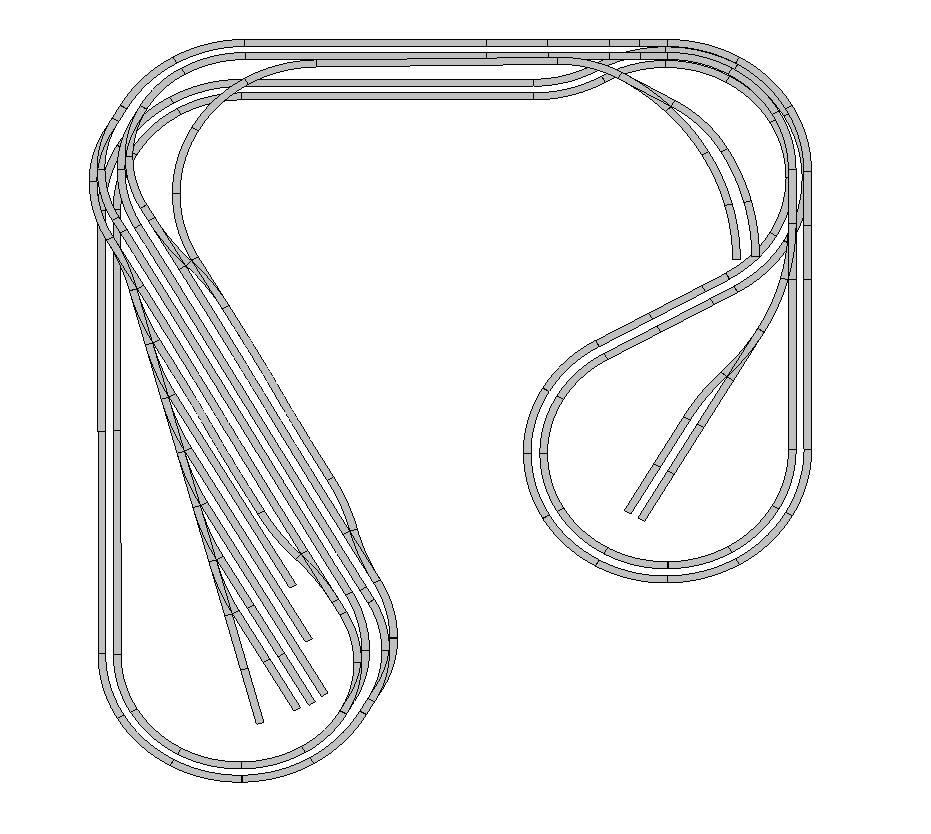

Jeg har planer om at bygge et "anlæg" for mine børn og jeg.
De sidste par år har jeg samlet på en del lokomotiver, vogne og skinner. De første 20 bygninger er også færdige.
Problemet er at vi ikke har plads til et kæmpe anlæg men har kun 275 x 220cm at gøre godt med.
Er det muligt at bygge noget, hvor der kan køre 4 eller 5 lokomotiver samtidigt uden at de krydser hinanden?
Nu ryster mange af jer sikkert på hoved, og jeg indrømmer at jeg er grøn ind for den faschinerede verden, men efter at have set Peter Holbeck´s anlæg på you tube blev jeg grebet af togdillen.
Har knap 84 meter skinner, (roco geoline) hvoraf der er 37 sporskifter.
De sidste 2 år er gået med at tegne i PC-Rail (et program som for Jer er noget mere amatørt end i er vant til), og er kommet frem til en hele masser idé er men jeg kunne godt tænke mig at få lidt input fra Jer.
Skal jeg finde mig en anden hobby? Crying

Jeg havde forstillet mig at banen skulle være i to eller tre planer og med skjulte spor.
En kæmpe station med en masser skinner/sporskifte så de fleste lokomotiver kunne være synlig. Ellers ikke noget bestemt. Har dog en del bygninger, remiser, og station.
Hvordan kan jeg uploade billeder fra min PC-Rail? Jeg tænkte at det vil være nemmest at vise hvad jeg havde i tankerne, og derefter blive bombaderet med en masser kritik.

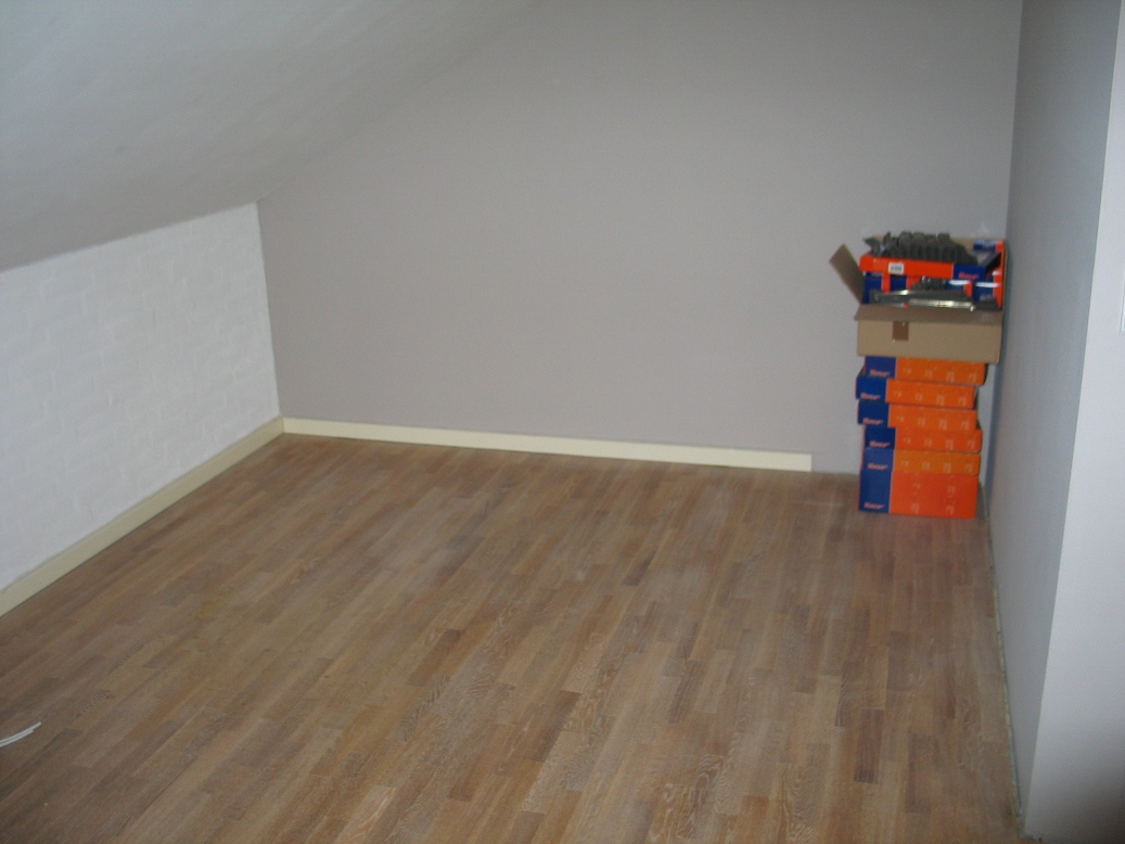

De 275 x 200 er en krog i et af værelserne. Efter min mening en rigtig hyggekrog.
Pladsen støder op mod tre sider uden vinduer og kun tilgænlig fra en side.(langsiden)
Herfra skulle drengene og jeg beundre de små modeller køre rundt og rundt.
Jeg kan tage et billede af rummet og sende den senere i dag.

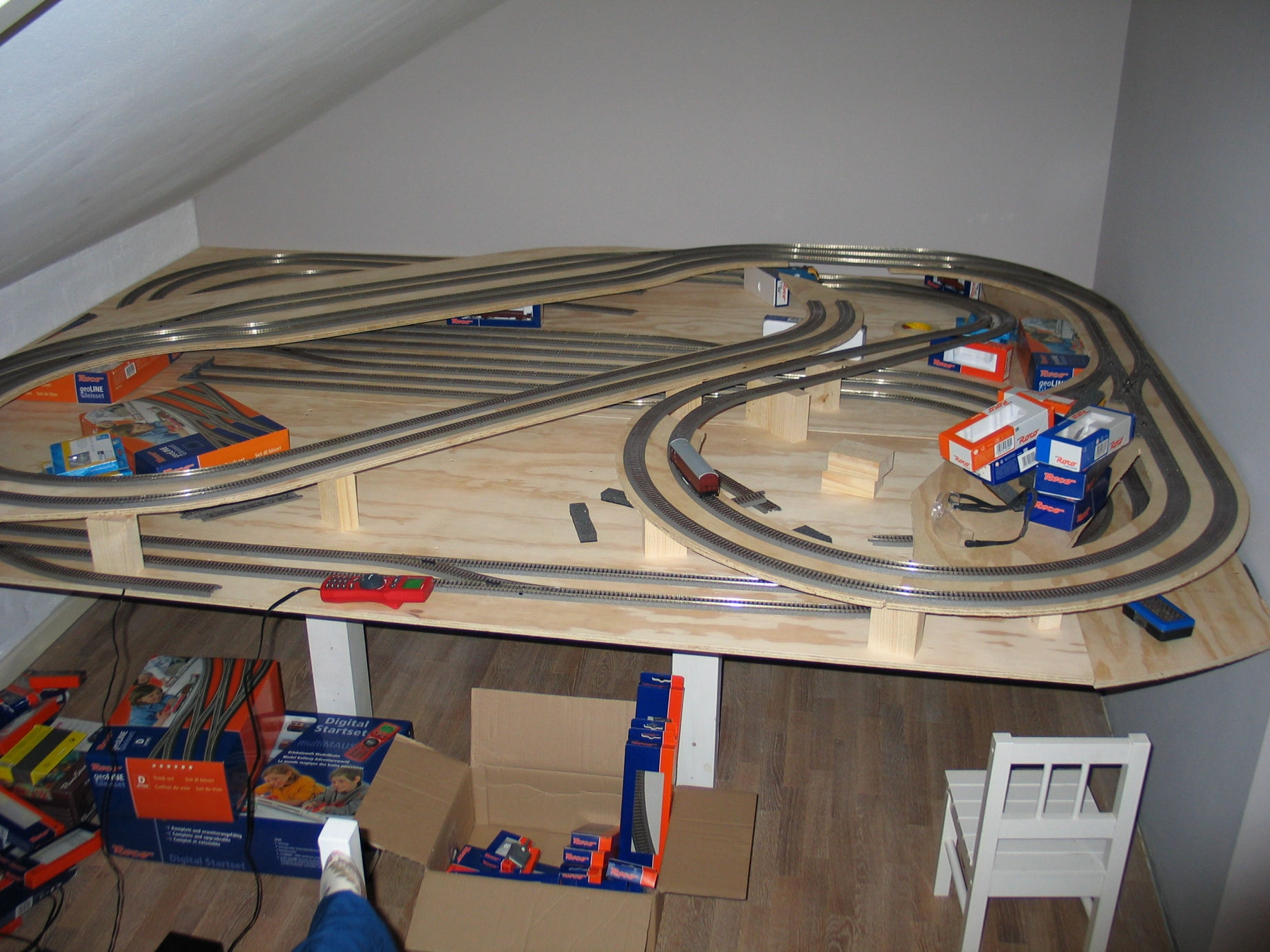

Laci
Indlæg: 32

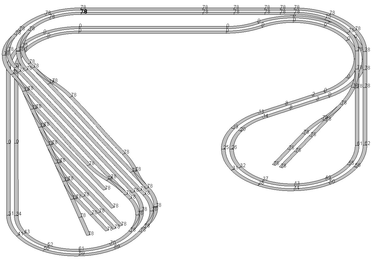

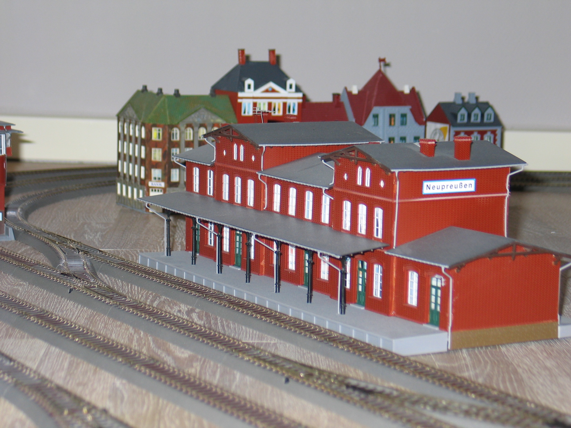

Billeder som lovet.
Jeg arbejder på modellen så det måske bedre kunne vises i 3D.
[/img]
IMG_0709-spor
IMG_0705-spor
IMG_0697-spor

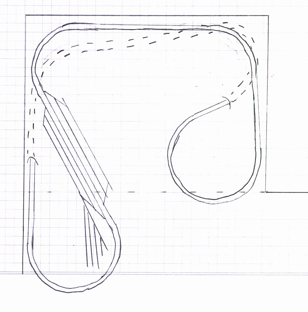

Hej Laci

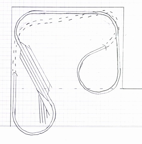

Hvad med at lave anlægget a ´la den ramme, jeg har skitseret op nedenfor?
Det er selvfølgelig kun en hurtig skitse, men her kunne du så lægge en station i begge "hjørner" og så køre punkt til punkt.

Lidt beskrivelse af planen jeg tidligere uploadet:
BLÅ og den SORTE bane som kører paralellt, kører rundt enten forbi stationen som skulle pladseres forrest lige efter det røde spor (spor 7), eller så kører de tværs over hele anlægget . Her tænker jeg en laaang bro på 2. sal. (øverste etage)
Bagerst mod bagvægen skulle sporene være skjult (i bjerg eller lign.), hvor de også krydser hinanden.
Alt de RØD er på stuplan, hvor stationen også skulle lægge. Dog kører sporet væk fra en og der skulle sporet så stige til 1.sal. hvorefter den er skjult. (det med lysegrønt).
Det LYSERØD spor kører i stuplan, men det bagerste to paralellspor skulle hæves til 1 sal.
Pu ha, jeg er selv forpustet.
Giver alt det mening? :?:

Pas på de dybe hjørner i øverste venstre og højre hjørne. Du risikerer at blive dødtræt af at bygge og køre på utilgængelige områder af anlægget.
Det ved jeg - det var også derfor, jeg skrev, det var en hurtig skitse Wink

Jeps, et som Skott har lavet, dog med en 2 etagers "klapbro" ude foran.
Jeg foregriber mig lige på situationen med at du har for lidt plads:
Vedhæftet er en råskitse til, hvordan man kan løse nogle af problemerne.
Jeg har skåret gevaldigt ned på antallet af spor der er "filtret ind i hinanden", men til gengæld gjort alle spor "nåbare".
Til gengæld har jeg også ladet banen stikke lidt ud i rummet...........
Langs skråvæggen er en station der kydser ud i rummet sporene vender udenfor dit "hyggelige hul" for at køre ind under stationen - dobbeltsporet strækning.. Radier er valgt ud fra R2 og R3 i de fleste sortimenter. Den anden vej ud fra stationen drejes der ned langs bagvæggen på en smal tange for at vende op langs den anden væg for at kunne ende i en 3/5 cirkel ude foran og ryge tilbage ind i hjørnet under det andet spo. Lang bagvæggen går sporene på skråt over mod stationen og ind under. Der er evt plads til en mindre station eller industri.
I vendesløjfen for enden af stationen er der plads til lidt gods/optsillingsspor, i den anden sløjfe kan der placeres lidt instrusti med et stikspor.
antallet af tog bestemmes af hvor hurtigt de kører i forhold til hinanden, da de ikke har seperate spor, men skal køre efter hinanden i stedet. Der kan altid indlægges pauser på station(en/er).
Husk - råskitse til at arbejde videre på!

Laci
Indlæg: 32

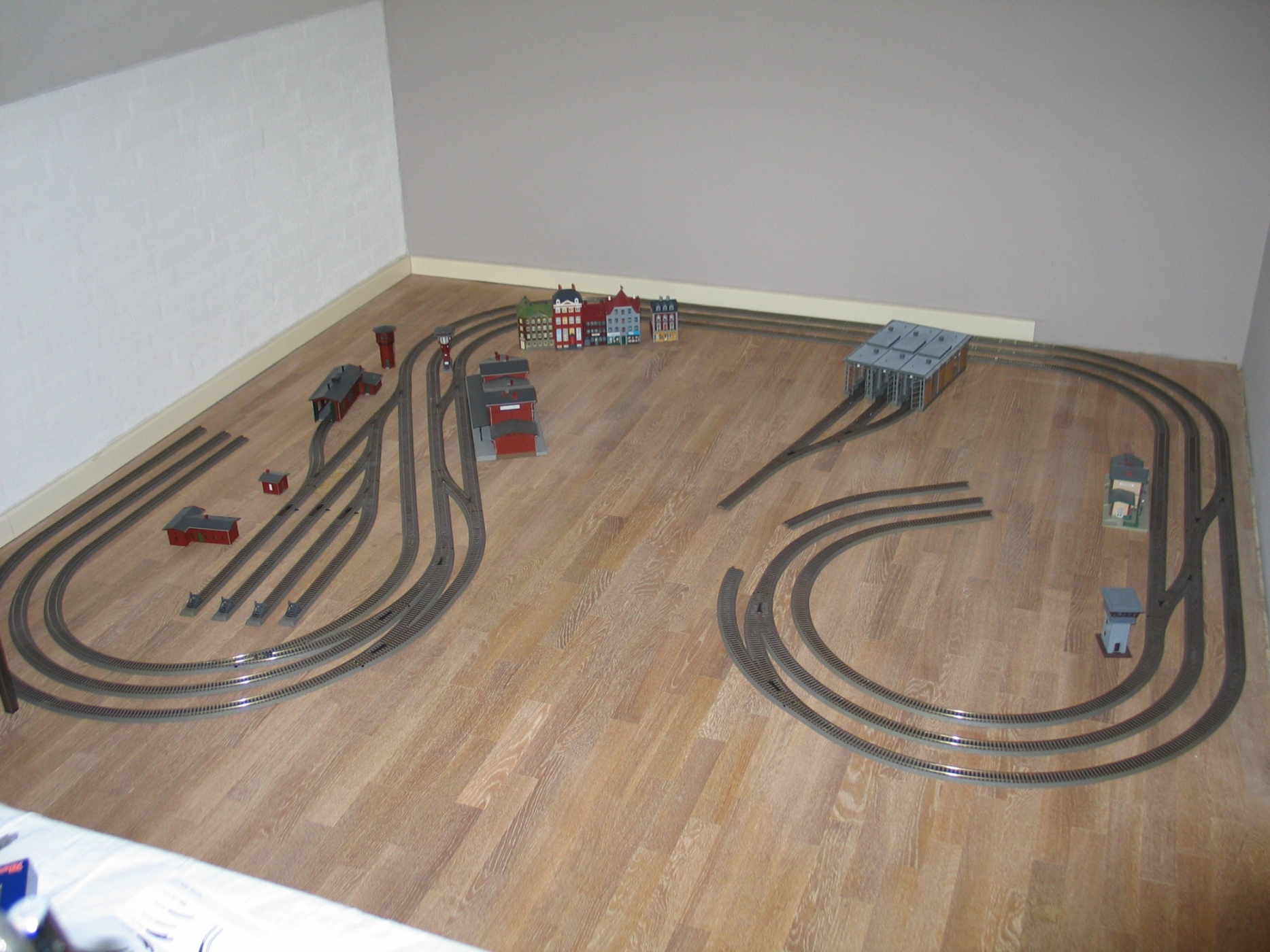

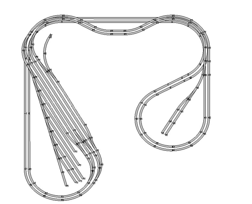

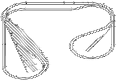

Det var en ren fonøjelse at følge Jeres plan Laughing out loud , og her er resultatet så;
Nu kunne jeg godt tænke mig hvis iI evt. kunne give det lidt mere "liv" eller også evt begynde at tænke i flere plan. (også for at kunne bruge de resterende skinner og skifter.
Laci
Indlæg: 32
Glemte lige et billede:
IMG_0720sporsk
IMG_0716sporsk

Hej Lars
Rart, at du kan bruge de inputs, du får Smile
Jeg ville nok vælge, at fjerne den 3. sporstreng rundt, da meget få baner har mere end 2 spor på en strækning. I DK er det vist kun i hovedstadsregionen, det forefindes. Det vil også give dig mere plads til rangerspor og industrier, så du også skaber en trafikide.
En bane, hvor togene bare kører rundt uden at have en "dybere mening", mister man hurtigt interessen for. Anlæg nogle industrier i hver by, og transporter så delprodukter og færdige emner videre herfra. Dem kan du så køre ud i det fjerne "udland" din skjulte opstillingsbanegård i underetagen. Så kommer vognene "tomme" tilbage og er klar til et nyt læs Smile
Hvis du så fjerner den inderste sporstreng, kan du få plads til et depot i den kurve til højre, hvor banen så vil køre bagom selve remisen.

Du gør det en kende småt for dig selv, ved ikke at udbnytte rummets bredde helt og så at du pinedød vil have 3 spor rundt......
"Liv" slår du ihjæl med kendelige "kør rundt baner". Flere plan er lidt mere besværligt, da du ike har megen pldas. Dit nuværende "kvote 0" kommer til at blive lidt under skråvæggens start, for at få plads til lokomotiver og vogne. Herfra kan man i venstre side kun gå nedenunder og i højre går opad - med det i mente at stigningerne ikke bør være for stejle og at - hvis du vil have kør rundt bane - de skal kunne komme ned igen til din kvote 0. Her stiller din begrænsede plads store krav.
Prøv at drop det 3. spor. Lad sporet ved "bagvæggen" fylde hele vejen på tværs og lad dine R3 og R4 kurver være _helt_ ude ved sidevæggene. Det kan du faktisk vinde længde på banegården ved.
Lad banegården have så lange parallele spor som muligt, start dine "afgrening" helt ude i svingene så vidt muligt og lav "2 spor i hver retning" på stationen.
Lad så en lilel sidebane slutte til stationen og den kan så hejse sig over mod højre side, så¨du får et ekstra niveau "op" der til en endestastion....

Ok jeg har forstået det. Havde på fornemmelsen at det 3. spor (eftersom I ikke havde forslået det) ikke var en god ide.
Rangespor og skjult station osv, er ikke noget vi bruger tit herhjemme. (ved ikke hvad det går ud på), så derfor kunne det være stor hjælp hvis i evt kunne skitsere det på en tegning. Så tror jeg at det ville blive nemmere for mig at forstå.
Husk at jeg ikke er erfaren med bygning af anlæg.
De "vise" ord, som at holde sporene langs væggen er hermed på tegnebrættet.
Kvote 0 bliver ca 76cm over gulv. Loftet starter ved 105cm og taget hælder 30 grader.
Vi snakkes og 1000 tak igen for Jeres input.

"Laci" skrev:
Jeg har ændret lidt på sporene, og inden jeg går videre kunne det være rart at høre om jeg er på den rette vej.
Få nu de sving _helt_ ud i hjørnerne.Prøv at se de 2 vedhæftede......
"Laci" skrev:
Til dig Moppe. Har lige været ind på hjemmesiden du henviser til og hold op hvor er det bare fedt. Jeg har kigget lidt på den skjulte banegård/servicestation og kan godt se at det er ret smart. Hvordan jeg får det indplementeret det ved jeg ikke endnu, men det kommer vel
Nej, det kræver også at man har et helt rum til det Smile
laci2
laci
Laci
Indlæg: 32
1000 tak for billederne Klaus. Suveræn plan og efter lidt tid kunne jeg også tyde hvilken skinner du brugte.
Grunden til at svingene ikke har været helt ud i hjørnerne var bla. at jeg ikke turde bruge R2. Lyset gik op for mig da jeg så muligheden med sporskifterne i svingene.(4 til 2 spor). Fedt. Laughing out loud
Nu vil jeg meget gerne komme i gang og stille det hele op på bord niveu. Kan jeg godt bruge 12mm krydsfiner og taglægter til understøtning?
Og lige en ting mere, og nu må du ikke skælde mig ud, er det muligt at smugle en bro ind et sted? Jeg har længe tænkt på at selv bygge en lang bro til evt. to spor.
Jeg ved ikke hvordan det skulle kobles på anlægget, men det kunne være en "klap op" bro, som man lukkede efter sig når man gik ind i midten af anlægget hvorfra det hele skulle styres.
Piko - der findes en demoversion af deres program, dog med begrænset skinneudvalg.
Jeg har brugt ganske få R2, men kun fordi de rette krumme sporskiftere ikke er i programmet. Det vil sige at de skiftere jeg har brugt er R2/3 skiftere og ikke R3/4 skiftere som PIKO også har i deres programResten er holdt i R3 og R4.
Sagtens

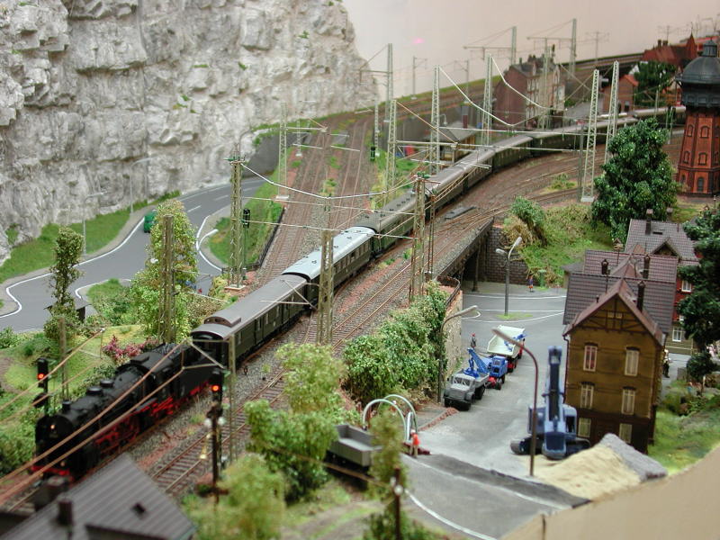

"Laci" skrev:
Og lige en ting mere, og nu må du ikke skælde mig ud, er det muligt at smugle en bro ind et sted? Jeg har længe tænkt på at selv bygge en lang bro til evt. to spor.Jeg ved ikke hvordan det skulle kobles på anlægget, men det kunne være en "klap op" bro, som man lukkede efter sig når man gik ind i midten af anlægget hvorfra det hele skulle styres.
Klapbro kræver plads, en del plads for at gøre det godt.
Men overvej en anden løsning:
Den bagerste øverste skinneføring drejer du ud fra bagvæggen i en blød bue og ud på en bro.
Broen fører hen over et vandkraftværk, hvor du har turbinehallerne til at være inde under (og lidt bagved) buebroen. Den nederste strækning fører du så ind i klippepvæggen før og efter kraftværket og lader så toget køre lige inde på bagsiden af kraftværkets frontvæg.
Så får du en stor smuk bro, mulighed for at lave en dyb, dyb slugt og et skjult spor der går "bagom" slugten.

Laci
Indlæg: 32
Hej derude.
Moppe og Skott.
Ville i slå mig hvis jeg flytter rundt på det hele?
I går fik jeg stillet næsten det hele op. Desværre så stikker stationen for langt ud af pladsen. Men efter at have prøvet at stille det fleste lokoer og tilhørende vogne på stationen så var jeg ikke i tvivl om at den havde den rette størrelse og ikke skulle gøres kortere. (hvis jeg fjernede 30 cm af hvert spor kunne det godt passe til "rummet".)
Så derfor begyndte jeg at rotere stationen rundt for at finde ud af hvordan den evt. kunne passe. Herfra mangler "bare" forbindelserne.
Se venligst tegningen, og hvis jeg ikke hører mere fra jeg så tak for hjælpen. I har fået mig til at indse at toget ikke bare skal køre rundt og rundt, men der skal noget liv på banen.
"Laci" skrev:
Hej derude.Moppe og Skott.Ville i slå mig hvis jeg flytter rundt på det hele?
Skal tænke over det :twisted:
Nej, selvfølgelig da ikke. Hvad der nu virker bedst for dig, er den rigtige løsning. At andre kan sige noget andet - det er så deres sag. Jeg kan godt li, du har set "lyset" med at lægge stationen på skrå. Det har jeg også gjort med en af mine kommende stationer. Det giver et meget bedre layout, der virker mere spændende, men giver også et større stationsområde - Ser godt ud!
"Laci" skrev:
Ville i slå mig hvis jeg flytter rundt på det hele?Selvfølgelig Smile
"Laci" skrev:
Så derfor begyndte jeg at rotere stationen rundt for at finde ud af hvordan den evt. kunne passe. Herfra mangler "bare" forbindelserne.Se venligst tegningen, og hvis jeg ikke hører mere fra jeg så tak for hjælpen. I har fået mig til at indse at toget ikke bare skal køre rundt og rundt, men der skal noget liv på banen.
Du tror da vel ikke selv at vi opgiver _så_ let ?
Den plan du har der, vil gøre at du ikke har hul i midten af banen og dermed skal nå det hele fra fronten.
Mit råd: Lad være.
At kravle ind under er noget **biiip** som du bliver træt af.
Placer stationen lagt din væg på 2,75 meter og få så lange spor ud af det som muligt.
Laci
Indlæg: 32
Hej med Jer.
Efter længe ventetid og en del overvejelser ang sporplan, er der igen kommet gang i opbygning. Og hold op hvor er det bare sjovt. Flere billeder kommer senere.
Spørgsmål!! Hvad er den passende aftand imellem to lag "etager"?
IMG_0759spor
Hvad angår en passende afstand, så fut ind på Dansk Modelbane Unions hjemmeside, og få fat på den NEM.norm der hedder :
"Umgrenzung des lichten Raumes bei gerader Gleisführung"
Der er målene for både med og uden luftledning; men læg mærke til, at det er fra skinneoverkanten (SO), målene gælder.
D.v.s. at du skal lægge højden af dine Geoline-skinner til målet.
På min bane har jeg 11 cm mellem oversiden af den ene plade til undersiden af den anden. Det er lige nøjagtig nok til at der også kan stå Märklins køreledningsmaster. Det er for så vidt højde nok, men det kan være svært, at se hvad man laver, hvis ikke man ved hvordan man skal dreje hovedet.
Jeg har kun enkelt spors strækninger i undergrunden, havde jeg haft dobbeltspor eller skjulte stationer er 11 cm for lidt, når man ikke kan komme til for det forreste spor.
Laci
Indlæg: 32
1000 tak.
Hvor er det bare fedt at kunne hente hjælp fra denne side og gøre arbejdet "næsten" rigtigt fra starten.
Jeg tror at jeg køber et par køreledninger for at se hvordan det ser ud.
Henho.
Norm "Umgrenzung des lichten Raumes bei gerader Gleisführung" fortæller mig en afstand på 65mm. Er det højden på lokomotivet op til luftledningen?
Poul
Indlæg: 129
Hej Laci
Spændende billede af din sporplan, er det muligt at lave en
tegning af dit layout ?
Jeg bruger ikke køreledning men har 8½ cencimeter mellem hver
etage:
Poul
Hej Laci
Jeps, 65 mm med luftlednig og 59 mm uden Smile
Men, som der også står i denne tråd, er er luftlednings-masternes højde. (jeg troede egentlig ikke, at der i disse digitaliseringstider var nogle, som brugte dem i tunneller stadigvæk).
Jeg synes bare, at købemaster og ditto overledning er ALT for dyrt. Kan sagtens hjemmelaves med skinneprofiler som køretråd. (I tunneller, altså) Wink
I øvrigt er det jo heller ikke aktuelt, hvis man kører dansk. Danske master og køretråd kan ikke købes - der fåes kun tysk, italiensk, fransk og amerikansk
- så vidt jeg ved.
