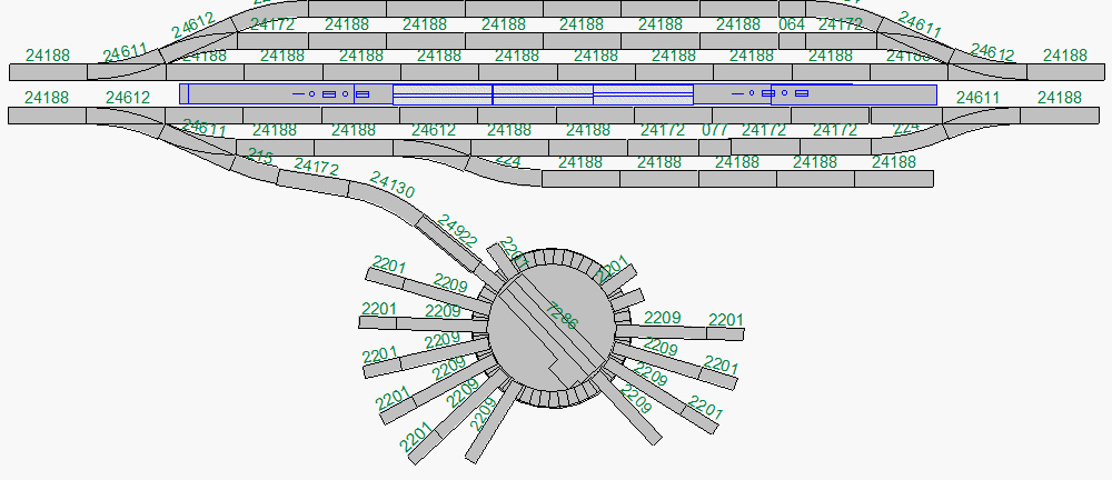

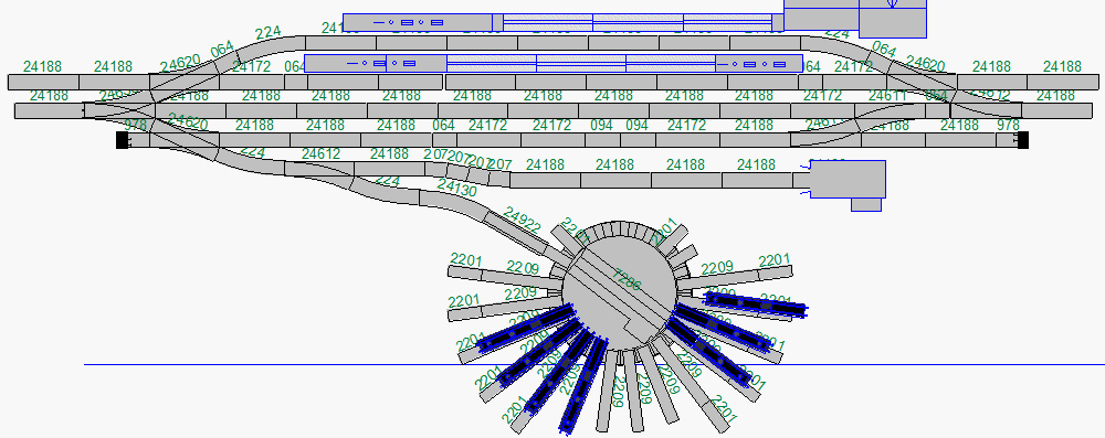

hej har vil laver mig et nyt layout nu vil jeg bare høre om jeg har dummer mig nogen steder
der er spor 1 2 3 gods 1
station
Michal Sønder
http://www.miken.dk
esu 50000/windigipet 2012
"miken" skrev:
hej har vil laver mig et nyt layout nu vil jeg bare høre om jeg har dummer mig nogen stederder er spor 1 2 3 gods 1
Det kommer jo an på, hvad du vil med din station. For eksempel kan du ikke have ind og udkørsel fra perron i hver sin retning samtidig.
Hvis banen er en 2 posret hovedbane (det ser det ud til at være) ville jeg flytte den ene perron ud mellem hovedsporene, så du kan køre uhindret til perron.
Englænderen til venstre ved udkørlsen, her skal stiksporet være længere, for at du bedre kan udnyte det.
I mine øjne er der for lidt godsspor.

min plan var at jeg kun ha gemmekøre tog selv om der var et tog i spor 1 ang gods har du ret i men min 3 modul er 100x60 så det gir sig hvad jeg har af plads jeg har laver det så jeg kan tag gods ud i hver ende den dag jeg får laver en gods bane plads
min føste plan var at lækker banegården i midten og køre spor uden om men det ved jeg ikke hvor tit man ser det ved du det
Padborg , der ligger stationen da midt i sporhavet

"kylle" skrev:
Og i Langå.... Så jo det ses i Danmark.
Jeg tror det moppe mener er at du blot skal flytte perronen ud imellem spor 2 og 3, så får du pludselig tre perronspor, altså et perronspor ekstra.
Hilsen Dennis
Jeg går ud fra det er til 3modul. Jeg vil sige, at du skal flytte perronen ud mellem spor 2 og 3. det vil gøre stationen meget mere alsidig til persontog.
Udskift dine korte sporskifter til slanke, det gør ganske vist at du ikke kan bruge dine englændere, men det vi se meget bedre ud, når togene kører igennem transversalerne.

ja er komme frem til den her
ang sporskifter ja det vil se godt ud med dem men nu har jeg en flyttekasse jeg skal ha brugt

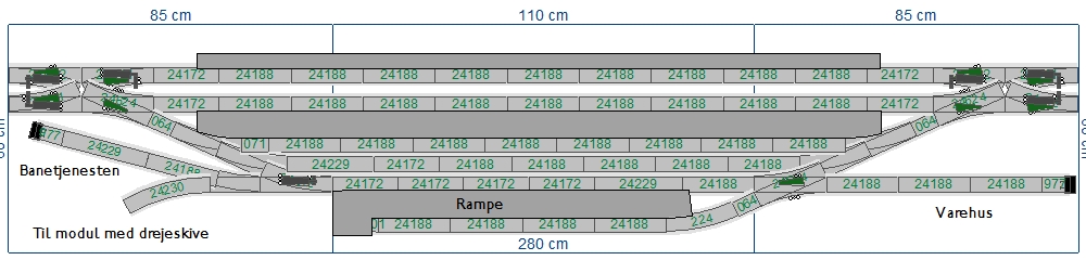

min station bliver laver at 3 moduler
1 på 80 x 60
2 på 100x60
3 på 80x60
de bliver sammer med ejene endestykker
i hver ende bliver der laver et meller styk med et fremo ende styk hvor der vil være 2 flex skinner der går fra min statioen og til en fremo standart så jeg rammer de 3 meter
min drejeskive har en modul for sig selv så jeg kan ha den med vis jeg syns det men jeg vil nok ikke på en normal køre dag men næste gang når vi skal køre fler dag i hellerup der vil den da kommer med

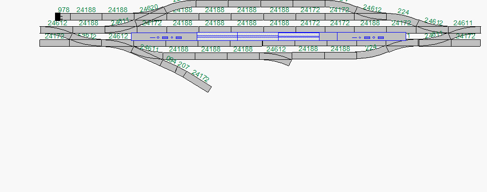

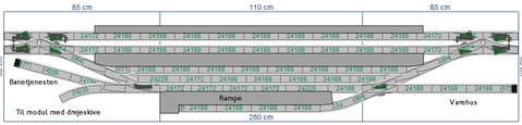

Jeg vedlægger lige et forslag - jeg har forlænget ydermodulerne lidt så snittet mellem modulerne ligger bedre.

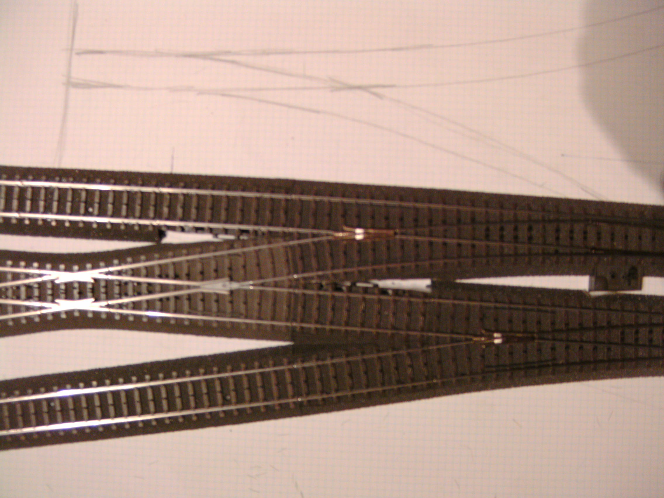

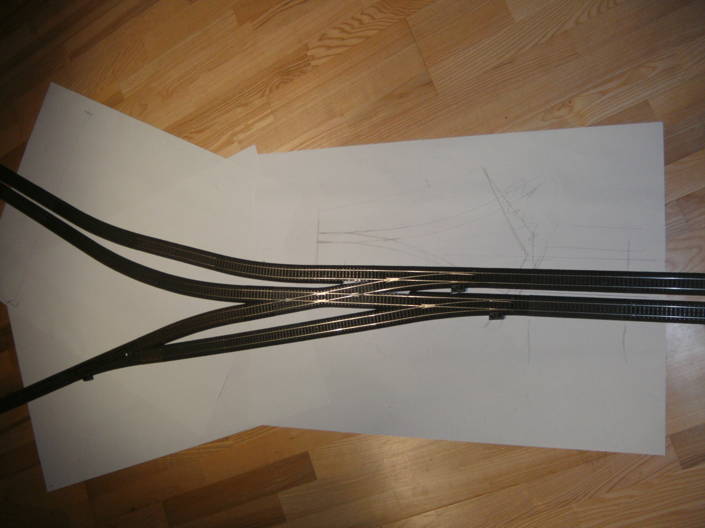

De to transversaler er hjemmelavede - opskriften kan du se her:
http://www.thkas-moba.de/html/hosentraeger_1.html
Det skal dog lige checkes om en englænder kan bygges ind der. Og jeg har snittet 5cm af længden på nogle sporskifter for at få plads til et spor mere.
Håber du kan bruge oplægget til noget...

ser godt ud men problem er at de 2 spor fra fri bane de er omkring midten af module så det passer med et fremo
min plan er at laver et lille styk som forminsker rummer meller spor så det passer med de 46 mm vi køre med nu så de gemmer kørespor skal være så tæt på midten som mulig
jeg har laver min plan om så man kan kommer ind på spore til min drejeskive
og med tiden der fra til ander ting
man kan laver omløb fra beggespor

"Litra P" skrev:
Hej,Jeg vedlægger lige et forslag - jeg har forlænget ydermodulerne lidt så snittet mellem modulerne ligger bedre.De to transversaler er hjemmelavede - opskriften kan du se her:http://www.thkas-moba.de/html/hosentraeger_1.htmlDet skal dog lige checkes om en englænder kan bygges ind der. Og jeg har snittet 5cm af længden på nogle sporskifter for at få plads til et spor mere.Håber du kan bruge oplægget til noget...Venlig hilsenLars
spændende oplæg Lars og et yderst intrasant link , har selv prøvet noget lignende men med de slanke for at få dem ind til de 46 mm afstand som der er på FREMO ,

"kylle" skrev:
spændende oplæg Lars og et yderst intrasant link , har selv prøvet noget lignende men med de slanke for at få dem ind til de 46 mm afstand som der er på FREMO , Christian
Hej Christian,
Det ser rigtig godt ud og er en væsentlig bedre løsning end et tilpasningsmodul i hver ende - med hver deres s-kurve, der ser øhh lidt suboptimalt (læs ikke godt) ud. For dem der bare vil minimere afstanden uden at ødelægge klickforbindelsen kan man også udelade det lige udligningsstykke 24071 og skære i "skråningen" på den modgående kurve 24912. Men så havner man naturligvis ikkes på 46mm afstand mellem sporene, men på noget mere...
Men det kan få en sporrist til at se bedre ud og, men først og fremmest bliver der så plads til flere spor på en sådan Cool.

"Litra P" skrev:
Hej Christian,Det ser rigtig godt ud og er en væsentlig bedre løsning end et tilpasningsmodul i hver ende - med hver deres s-kurve, der ser øhh lidt suboptimalt (læs ikke godt) ud. For dem der bare vil minimere afstanden uden at ødelægge klickforbindelsen kan man også udelade det lige udligningsstykke 24071 og skære i "skråningen" på den modgående kurve 24912. Men så havner man naturligvis ikkes på 46mm afstand mellem sporene, men på noget mere...Men det kan få en sporrist til at se bedre ud og, men først og fremmest bliver der så plads til flere spor på en sådan Cool.Venlig hilsenLars
Hej Lars
det er faktisk det jeg har gjort , så al forbindelse er original klikforbindelse , afstanden kom så kun ned på 50 mm , men med de tilstødende skinner er det kommet ned på de 46 mm i tilslutningerne i enderne på modulet .
et link til mit modul men K spor , der er der skåret kraftigt i begge sporskifter .http://3modul.horsecreek.dk/byggedage/1byggedag-03.jpg
der skal man tænke sig godt om og måle rigtigt , der er kun et forsøg når man skærer .

"miken" skrev:
min plan var at jeg kun ha gemmekøre tog selv om der var et tog i spor 1 ang gods har du ret i men min 3 modul er 100x60 så det gir sig hvad jeg har af plads jeg har laver det så jeg kan tag gods ud i hver ende den dag jeg får laver en gods bane plads min føste plan var at lækker banegården i midten og køre spor uden om men det ved jeg ikke hvor tit man ser det ved du det
Ser fint ud spændende - Dog kan jeg ikke li', at man kan køre direkte fra remisen og ud på hovedsporet - eller omvendt for den sags skyld.
Hvis du kun har gennemgående tog, hvorfor så et maskindepot?
