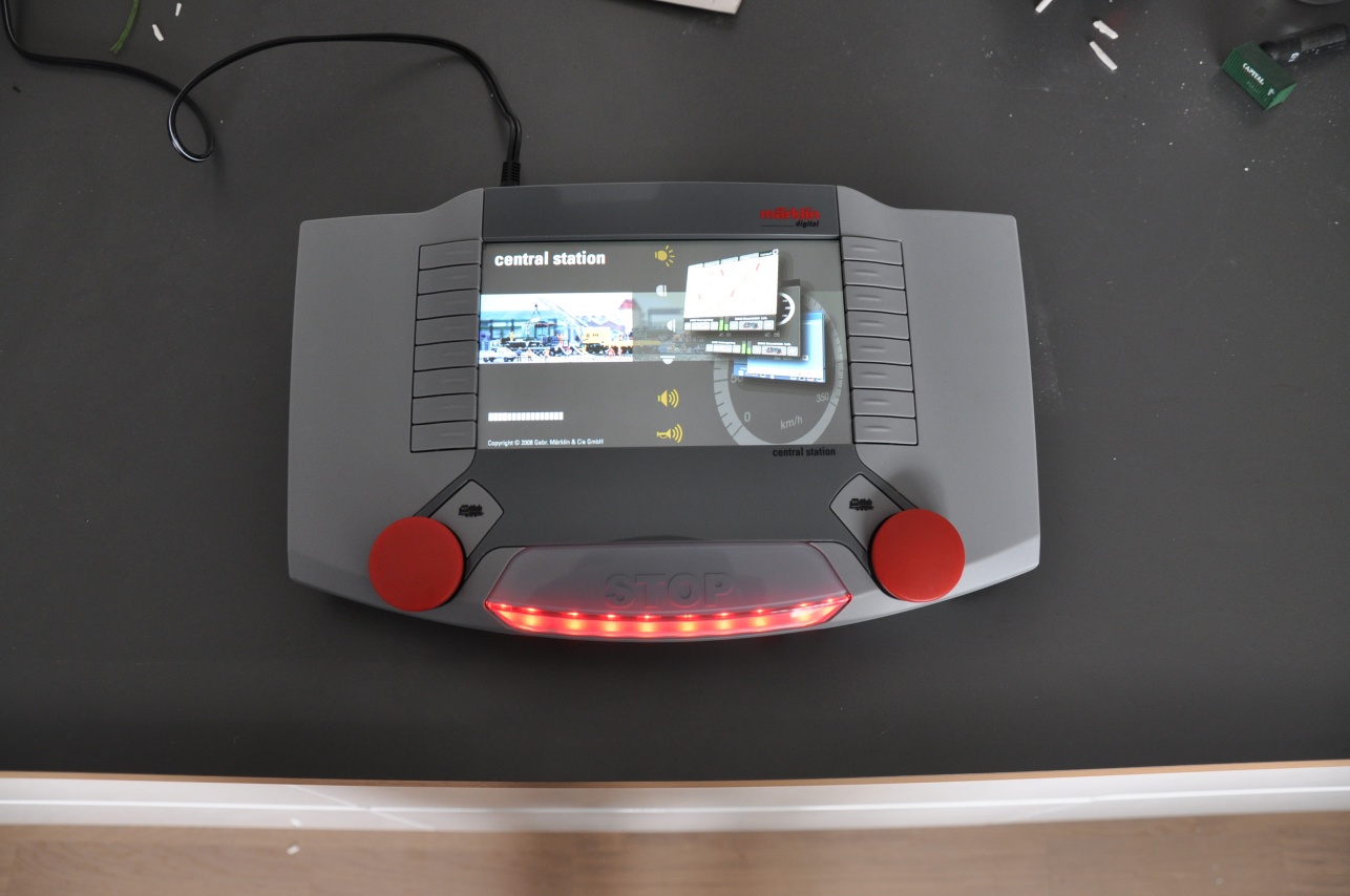

Der er nogle der allerede har fået fat i CS2 og de har taget et par billeder af den. Dem kan du se her
http://vivaldi.dk/?p=260
Lægger flere ud, så snart jeg falder over dem.

http://vivaldi.dk/n-skala/wp-content/uploads/2008/10/dsc00153lt3.jpg
Kører den Linux? Det ligner noget GTK halløj.
- Jeg korrigerer lige mig selv: Læg mærke til logoet i hjørnet af dialogen. Er det ikke Troll Techs QT logo?

Den har altid kørt noget linux, nu er der bare også kommet rigtige vinduer i

Så er der en stor bunke nye billeder af CS2'en
http://vivaldi.dk/?p=296

Så er jeg også den lykkelige ejer af CS2. Det er en flot maskine, med god skærm og den er noget hurtigere end både CS og Ecos (hurtigere processor)
Den er også meget enkel at betjene i forhold til de andre. Jeg har kun fået leget med den et par timer, men indtil nu, fortryder jeg bestemt ikke.
Det er lidt svært at tegne sporvejene på skærmen, men det er nok mere fordi jeg ikke kan se det endelige resultat for mig
Det kan CS'en så ikke gøre for.
Den er også noget hurtigere til at starte op end både min CS og Ecos var.
