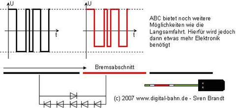

Hej Venner
Nu har jeg endelig fået et simpelt bremsemodul
til at virke det som er på billedet, har lavet en
prøveopstilling på gulvet har foreløbig testet
et lokomotiv, vil nu lodde de 6 dioder på et
print.
Carsten

Carsten tillykke!
Det var da dagens glædelige historie. Hvilken dekoder er det så det virker med?
