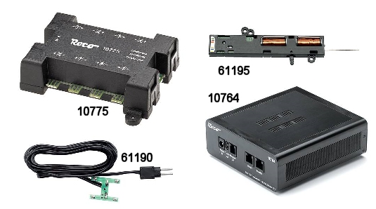

Som absolut nybegynder inden for ROCO-digitaldrift har jeg et spørgsmål vedr 8xdekoderen (katalognummer 10775).
Jeg har besluttet mig for at alt skal være digitalt på den bane jeg vil bygge. Til at begynde med vil jeg lave en oval bane-prøveopstilling med et overhalingsspor, hvor jeg kan 'prøve mig frem', både med sporlægning, digitaldrift, landskab osv osv.
Allerede inden jeg er nået så langt, er jeg løbet ind i et lille problem:
Hvordan får jeg strøm til sporskiftedekoderen?
Har kigget lidt omkring i forummet, og har ikke kunnet finde svar, så nu spørger jeg!
I brugsanvisningen står at der skal tages strøm fra 'Track out' på strømforsyningen. Den udgang bruger jeg lissom til sporet....
Skal jeg klippe ledningen fra 'Track Out' over, og samle den i en kronmuffe, så der går en ledning til sporet og en ledning til dekoderen?
På dekoderen er der 3 ledere - men i strømledningen er der kun 2. Hvordan får jeg sat ledningen rigtigt på, så jeg ikke mørkelægger hele byen med en kortslutning?
De ingredienser jeg har er vist på billedet:
Strømforsyning (10764), Ledning til spor (61190), sporskiftedekoder (10775) og sporskiftemotor (61195).

Du kan godt klippe ledningen over og sætte kronmuffe på, men den nemmeste og pæneste løsning er at købe en ledning 61190 mere, klippe stikket af og sætte de stik på der passer til sporskiftedekoderen. Den midterste leder skal du ikke bruge her. Den anden ende sluttes til skinnerne.

Det er nu ikke så svært, du har stort set selv gættet det.
Du skal enten klippe ledningsparret til sporet over og ved hjælp af et par kronmuffer forbinde dem både til spor og dekoder, eller du kan lade de ledninger være og så lodde en ledning til hver skinne og så forbinde dem til dekoderen.
Ledningerne skal forbindes til J og K på dekoderen, den midterste pol bliver ikke brugt.
Jeg går ud fra at du har fået en manual med da du købte dekoderen, men ellers er den her: http://roco.cc/fileadmin/downloads/PDFs/10775.pdf

Hvad hvis du man bruger Rocoline skinner (den uden ballast), så kan man jo ikke bruge den medfølgende stømledning til skinnerne.
Kan man så i stedet for lodde ledning direkte på to skinnelasker? Men der mangler jo så de to kobberhætter der sidder på det fine medfølgende kabel - der skal gå ind i centralen.

Ja så kan de loddes på, ingen problemer der
