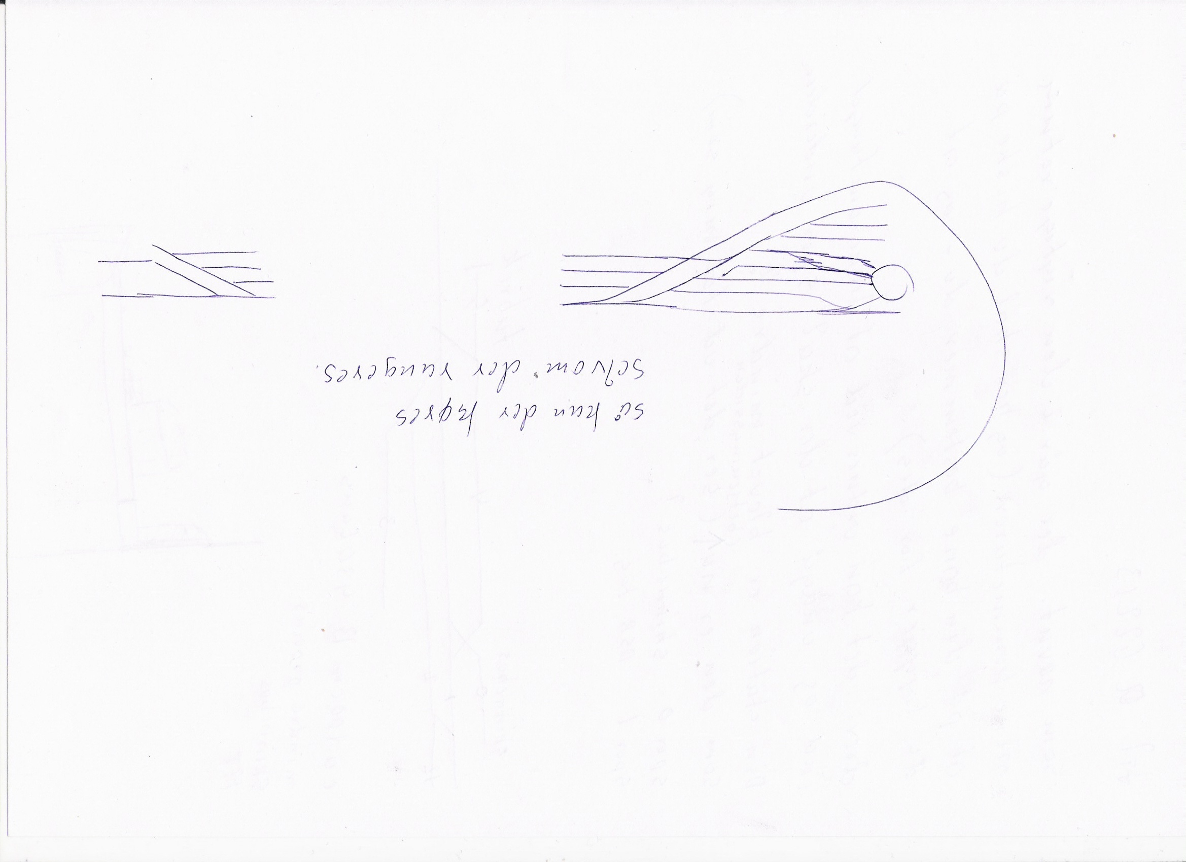

Jeg har prøvet at lave en lille plan for anlægget.
I må meget gerne give feedback.
Her er de synlige spor på banen.
Grønt spor er opvisningsspor i højde 110 cm.
Orange spor er Banegårdens spornet i højde 119 cm.
Lyserød er sporet til privatbane.
Gult spor er Privatbanestationens spornet i højde 128 cm.
Her er det opstillingsområde i højde 110 cm.
Spor 101-104 er beregnet på faste togsæt, såsom Lyntog, MO tog med styrvogn, dobbeltdækker med styrvogn, da disse ikke skal vende på en bestem måde.
Spor 121 har en afstikker til Paradesporet.
Det skjulte omløbsspor.
Erik

Hej Erik
et forslag, så kan du rangerer og kører på hovedstrækningen samtidigt.
eventuelt kan du lave dobbelt række af englændere, så du kan gå direkte på hvert spor.
god fornøjelse med banens opbygning

Hej Henning
Godt forslag, jeg har prøvet at lægge dem ind i sporplanen.
Hov der blev sørme lige plads til en fabrik mere.
