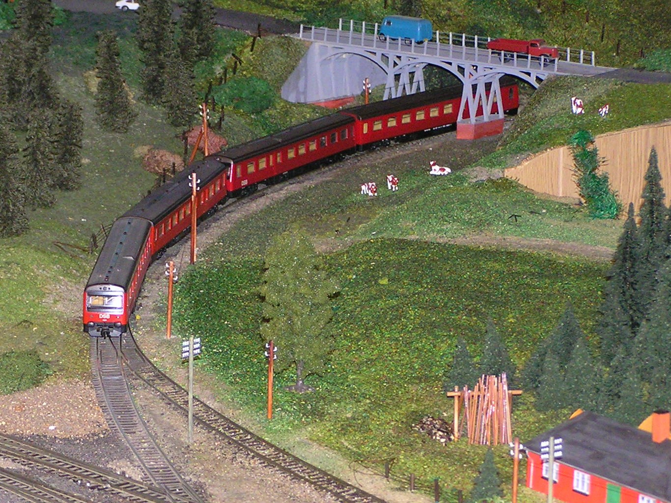

HejHobbytrades D-maskine kører aldeles udemærket, men har ringe trækkraft. .
Ang D.Maskinen hvad er ringe trækkraft Laughing out loud
http://www.jimmyoldtimerstogside.dk/11228362
jeg syntes den har kunnet trække en del vogne indtil nu!,men det er jo mange gange på stigninger hvis vi laver dem for stejlt,skulle gerne kunne klare jævn stigning på mellem 1-2,5cm pr løbende meter!Større stigninger vil nok give os problemer!
kan jeg forestille mig!

Hej Jimmy
Fint tog Smile
I Rg kører vi 2-skinnedrift, og har ingen abnorme stigninger på den digitale del af anlægget.
Forøvrigt kommer der lige om snart, et nyt indlæg i tråden "Nyt fra Sdr. Park" - glæd Jer Smile
