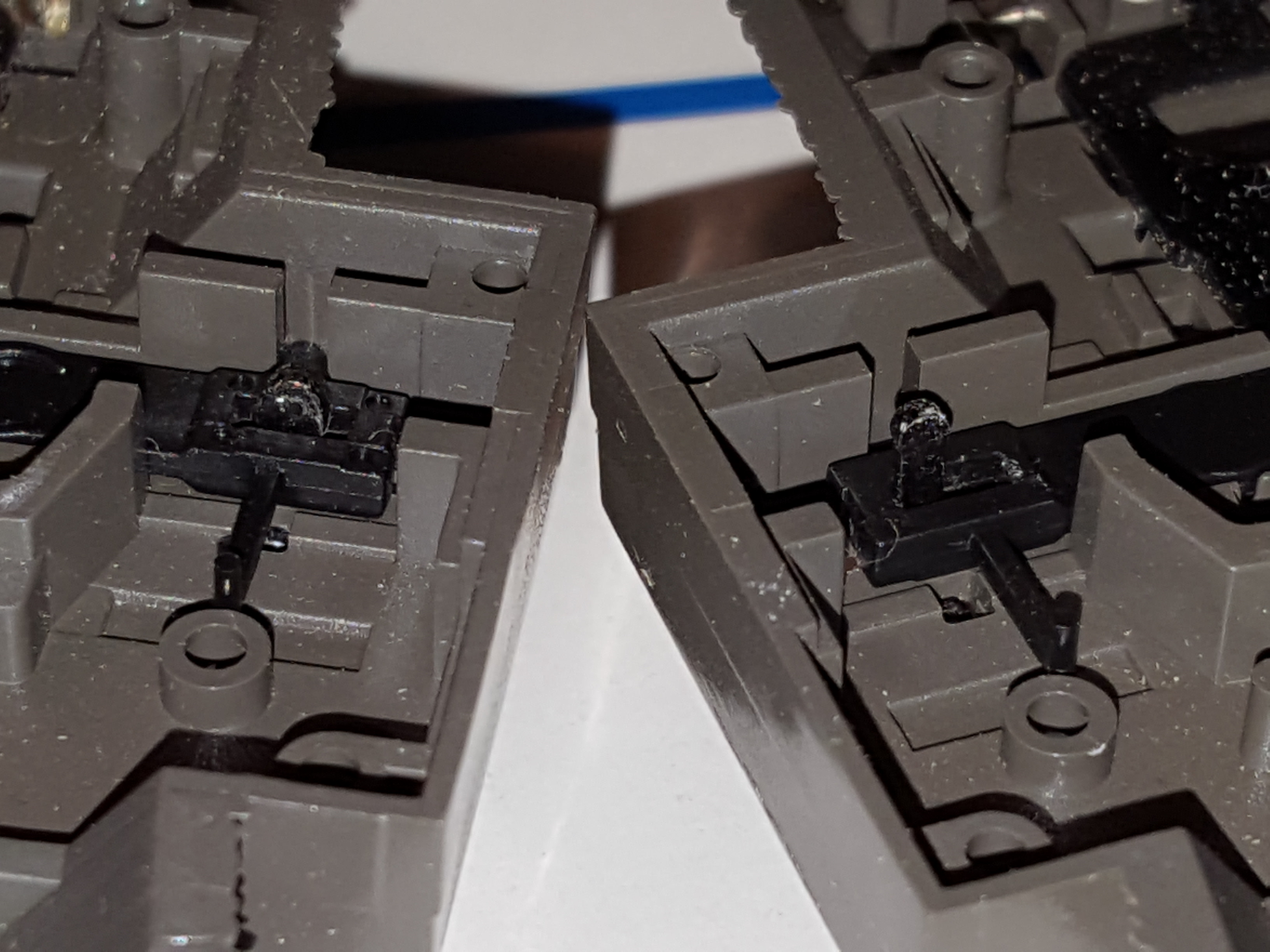

Jeg har netop anskaffet mig to Märklin C-sporskifter - et højre og et venstre. På det ene går skiftet som i smør, men i det andet skal man nærmest bruge vold på "skiftepinden". Ved at pille bagpladen af skifter de begge to rigtigt godt. Så jeg tænkte at "noget" må gå på bagpladen, siden at det ene ikke skifter. Og når man stiller begge sporskifter, så palen som bevæger skiftet står højest muligt, så er det ret tydeligt, at den der driller står langt højere end den anden, og derfor gnider mod bagpladen.
Er løsningen "bare" at klippe lidt af palen, så den kan være der? Jeg tænker at problemet vil blive endnu værre hvis jeg forsøgte at sætte som på det senere.
På billedet er det sporskiftet til højre der er problembarnet.
kunne det tænkes, at den sorte dims er vendt på hovedet?

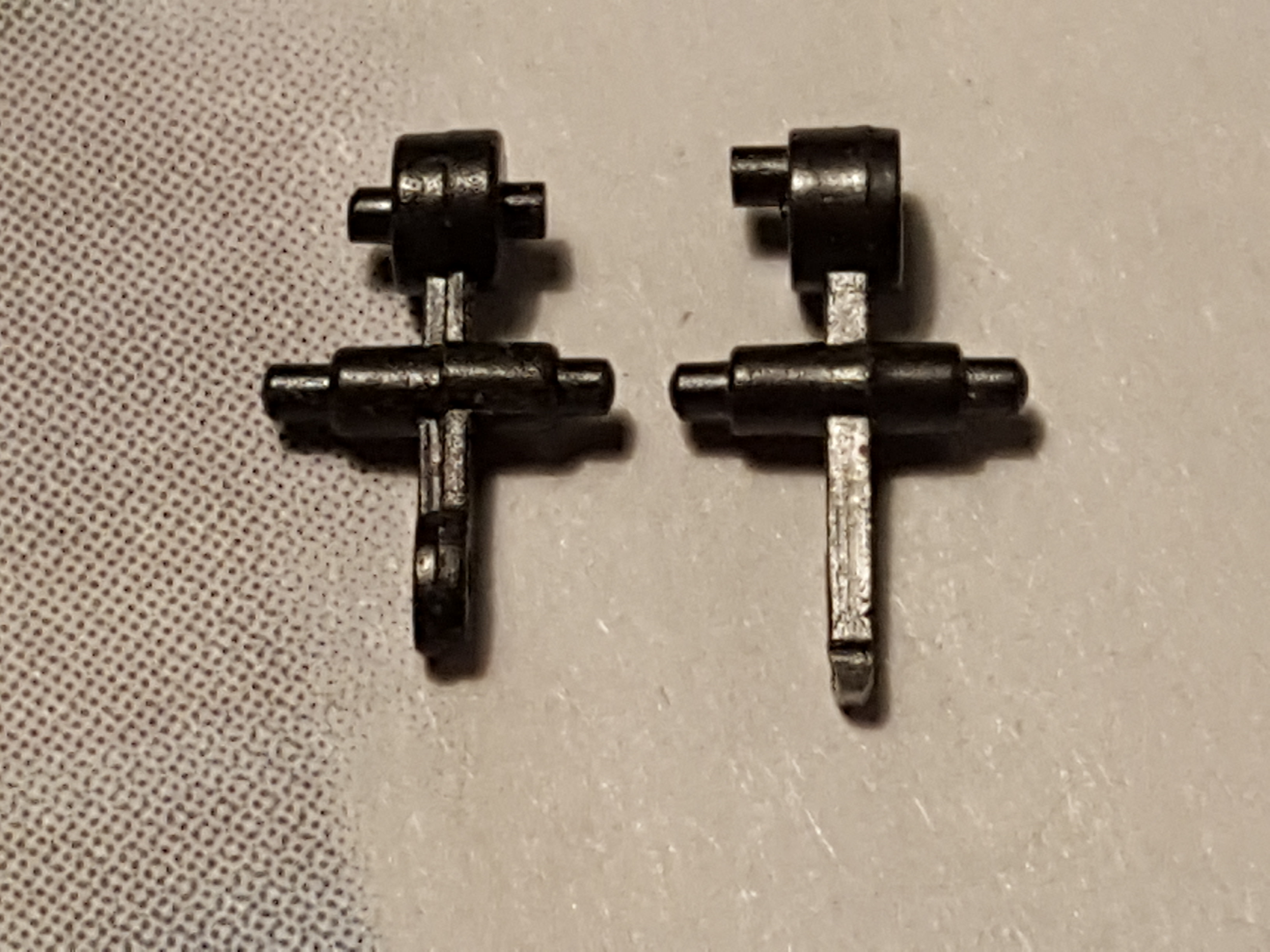

Den var ikke vendt på hovedet. Men til gengæld ret forskellig i design fra den som sad i et velfungerende sporskifte. En tur hen ad noget sandpapir tog lige den ene millimeter af som var nødvendig.
Som det ses på billedet er der tydelig forskel. Synderen er den til højre.
LauR90
Roskilde
Indlæg: 118
Du skal have fat i én som den tv. Så løser problemet sig. Der er sket en forkert ombytning hos den tidligere ejer.
