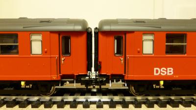

Jeg lavede et lille eksperiment med Roco kortkoblinger og Fleischmann profikoblinger mellem forskellige vogne.
1. række: Roco mod Roco med Roco kortkoblinger
2. række: McK mod LS Models med Fleischmann profikoblinger
3. række: McK mod McK med Fleischmann profikoblinger
4. række: McK mod McK med Roco kortkoblinger
Jeg tror, jeg er til Fleischmann profikoblinger Wink

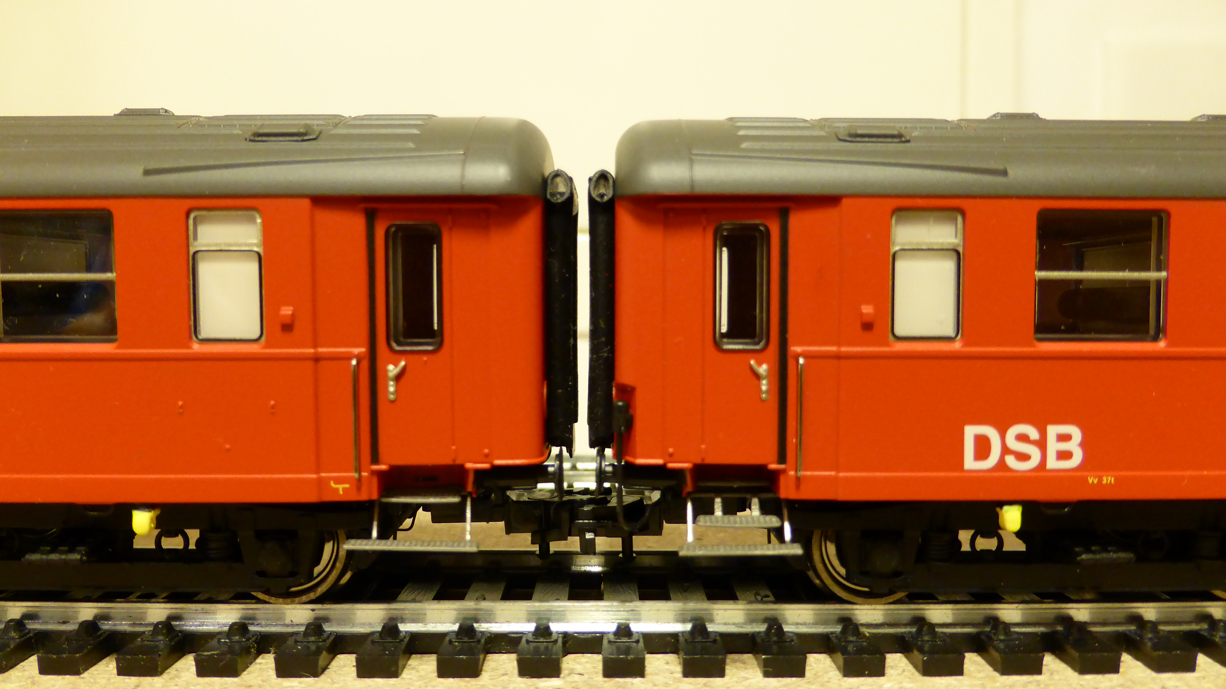

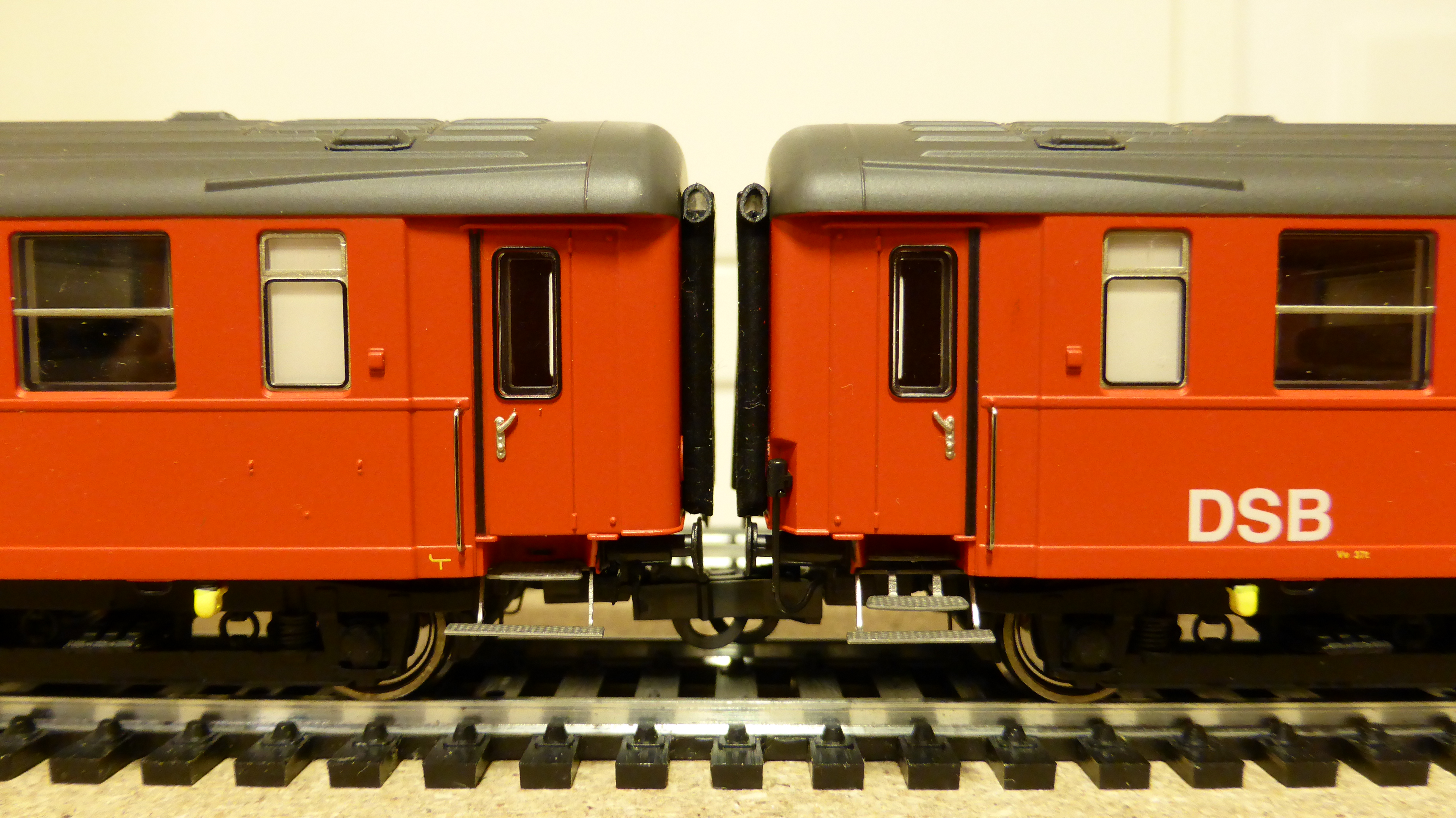

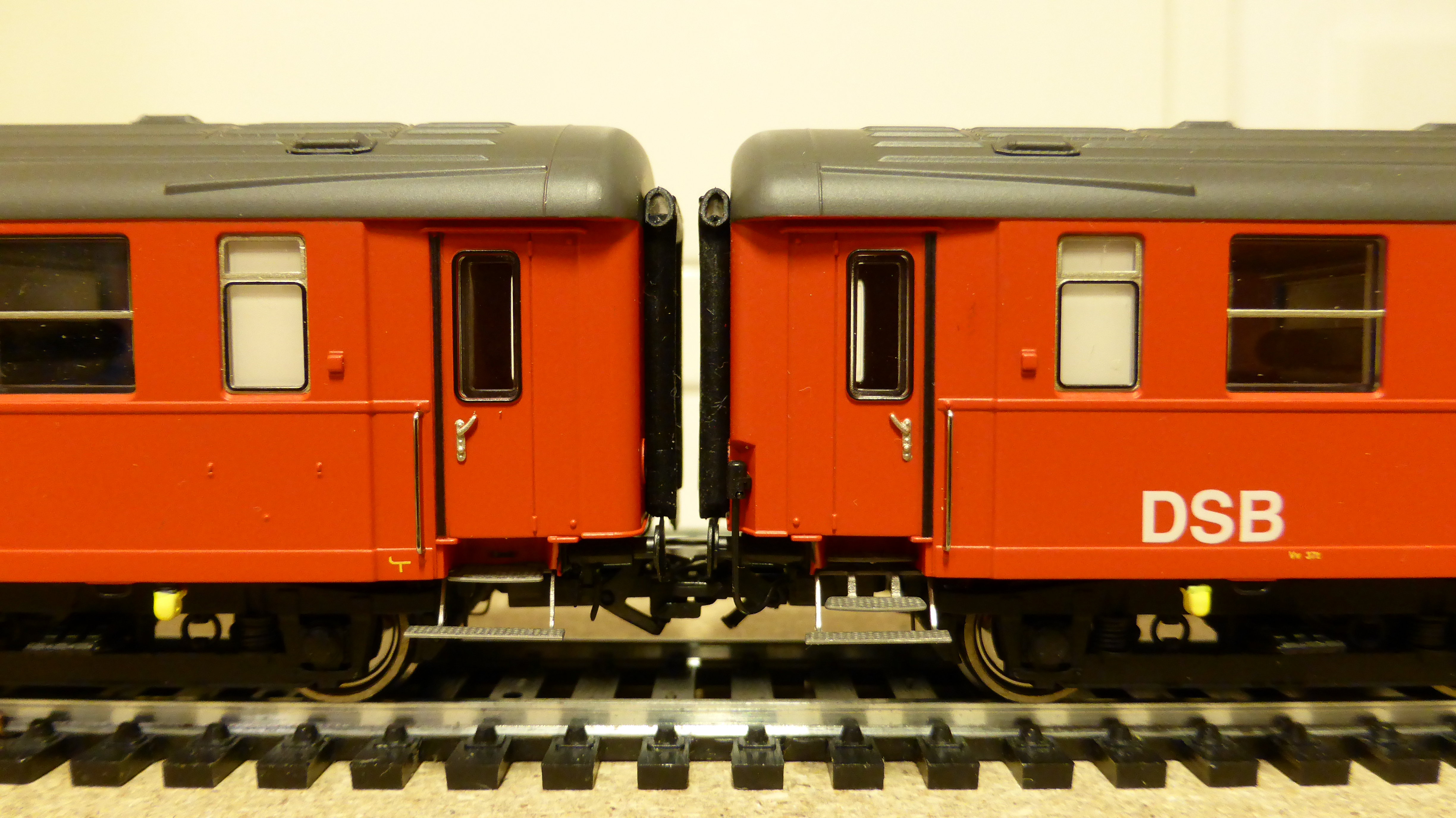

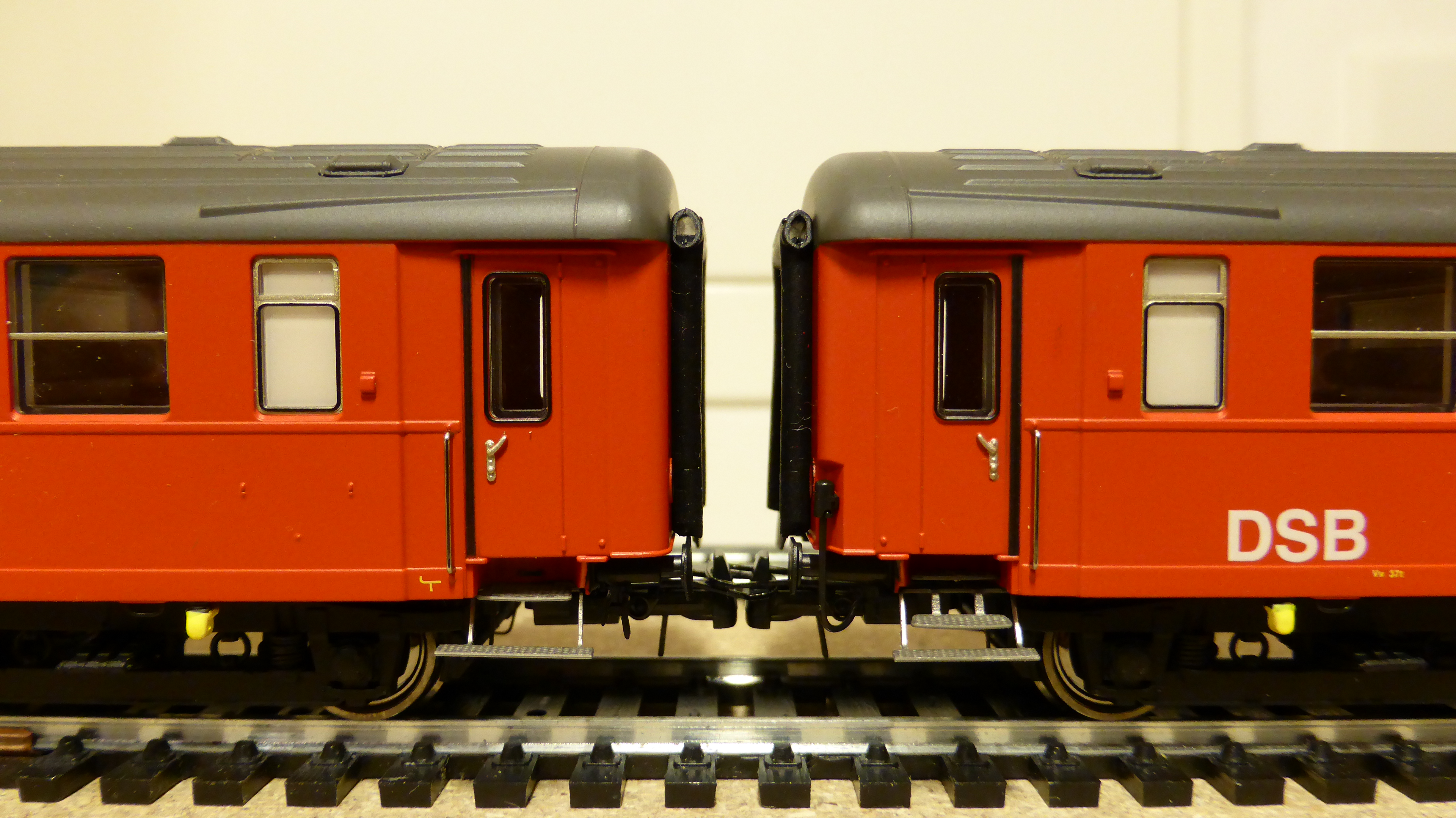

Her fire billeder af to McK DSB Bg med hhv:
  • De medfølgende bøjlekoblinger
  • Roco kortkoblinger (40271)
  • Fleischmann profikoblinger (386515)
  • Märklin kortkoblinger 7205
vist i den nævnte rækkefølge
For alle fire opstilinger gælder, at vognene har fået lov til at finde et naturligt 'leje' efter at være blevet sluppet. Så ingen belastning - hverken træk eller sammenpresning.
Roco kortkoblinger
Jeg tolker ovenstående således, at Fleischmann profikoblinger giver den mindste afstand skarpt forfulgt af Märklin kortkoblinger, så kommer Roco kortkoblinger og til sidst de medfølgende bøjlekoblinger.
