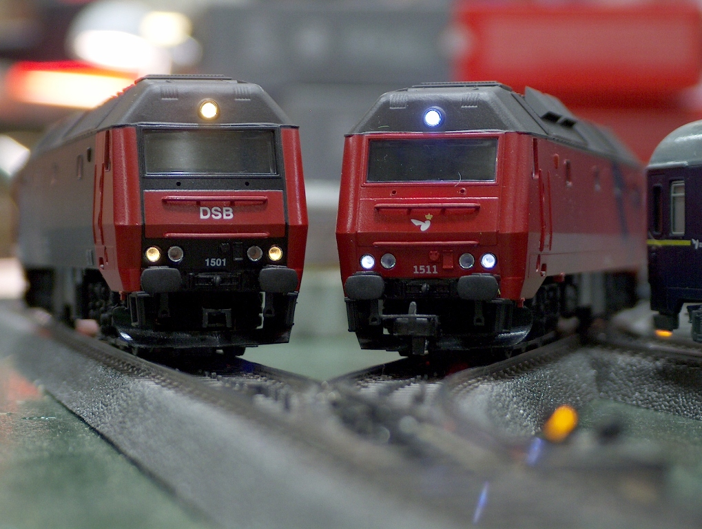

Jeg har vedhæftet et billede så du kan se hvad der ligesom er pointen i det med lyset. Den røde ME til højre er med standard lyset, altså også det der sidder i de rød/sorte ME'er, hvor jeg gerne vil have det lavet så det ser ud som den til venstre Wink
