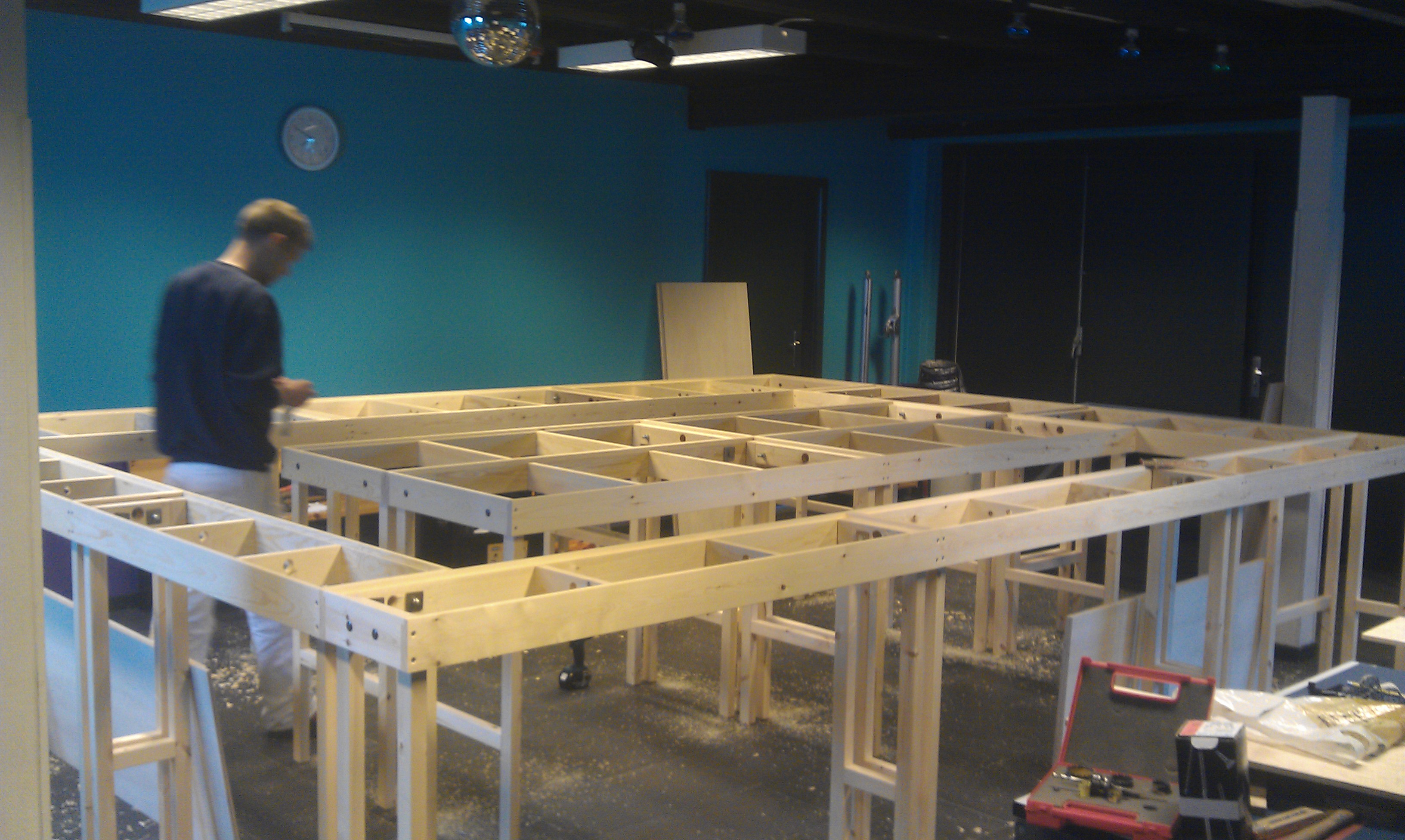

Jeg har lige gået og bygget kasser til et modulanlæg, som står fast i min kælder.
Grunden til jeg har valgt af lave moduler er at jeg gerne vil kunne tage det med mig når jeg flytter en dag.

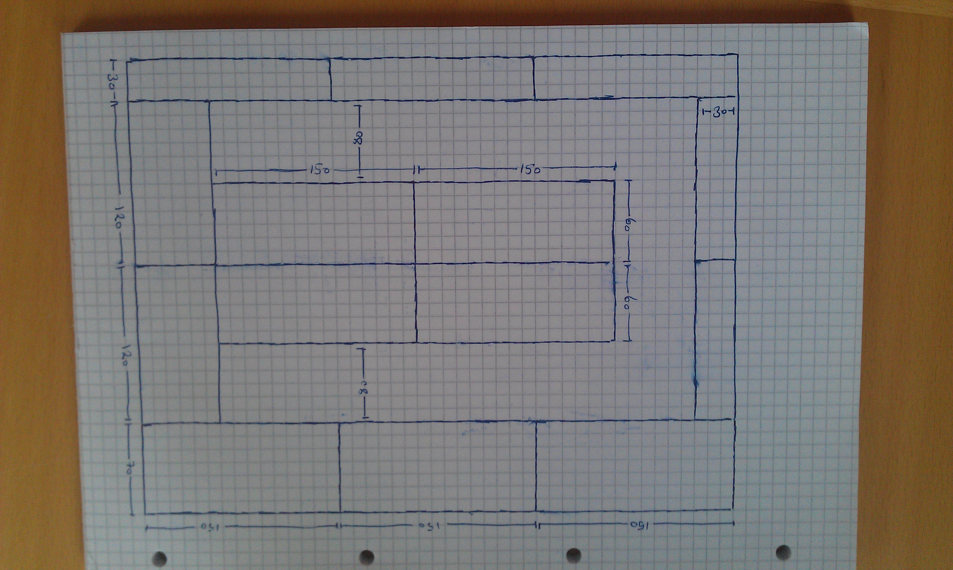

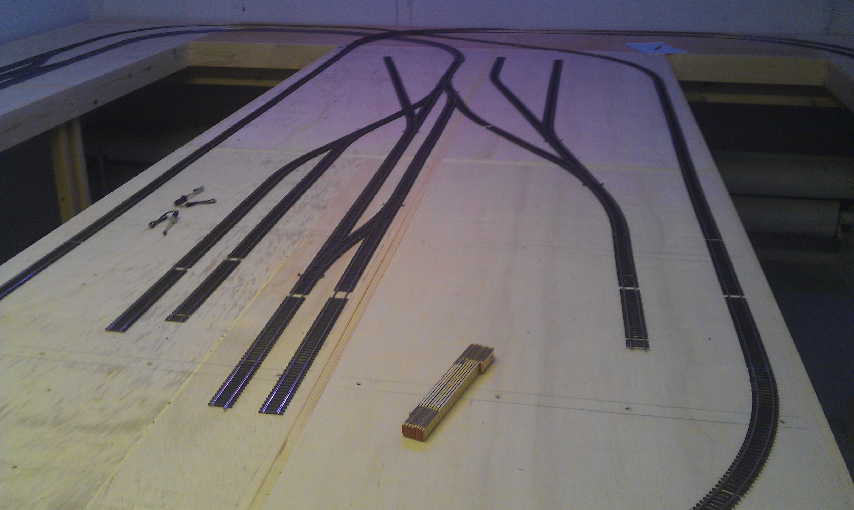

BilledeBilledeBilledeBilledeBilledeBilledeBilledeSå er der kommet lidt billeder, ved godt det ikke er den bedste kvalitet, troede jeg havde sendt dem med første gang.
Banen havde jeg evt tænk mig som en DSB sidebane, enkeltsporet med to stationer. En lille krydsningsstation samt en større station. Jeg køre epoke 4-5, diesel.
Jeg lægger vægt på gode ranger muligheder. Men jeg har slet ikke lagt mig fast på noget i nu, så er åben for alle forslag
Mvh Rune

Hej Rune
Jeg tror at du har ramt et uheldigt tidspunkt - nemlig lige midt i sommerperioden hvor vi laver alt muligt andet end at sidde begravet i denne elskede hobby.
Jeg ved at du faktisk kan finde en masse sporplaner herinde på sporskiftet, både tegnet i Wintrack og også planer fra den virkelige verden.
Men jeg vil da komme med en ide til hvordan du kunne gøre det. Se billedet.
Det er blot en ide, antal spor og selve sporføringen må du selv vurdere, men hvis du trækker sporene for den store station med rundt i hjørnet til venstre giver det en længere station.
Under alle omstændigheder vil jeg inden steder bruge under R2 - måske undtaget havn/industri.
