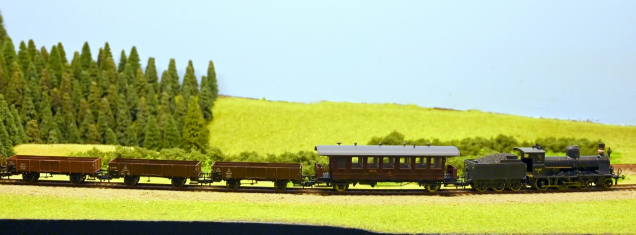

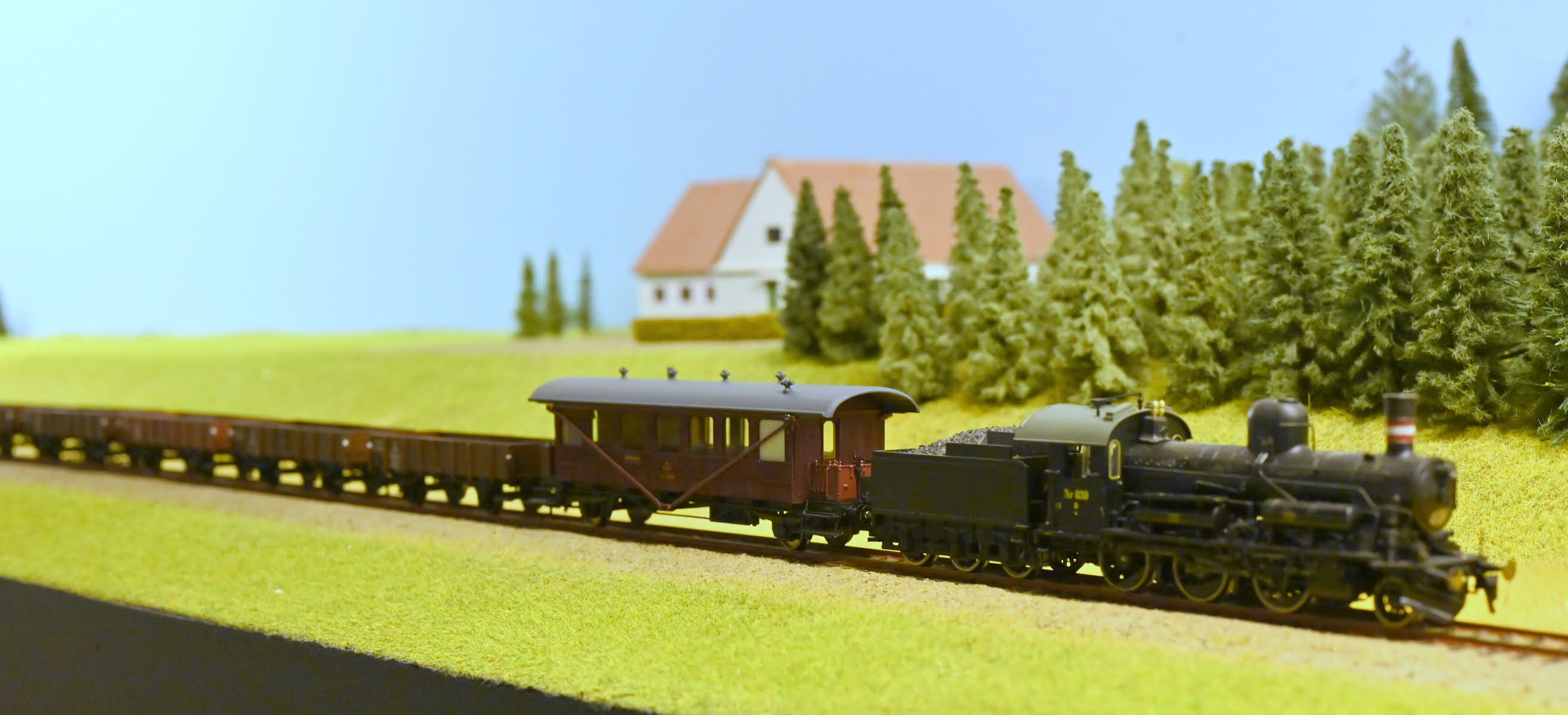

CX/CXM vognene fra DWA er utroligt flotte og velkørende. se mere her
kka-dk
Indlæg: 82
De ser bestemt nydelige ud.
Er det billedvinklen der bedrager, eller ser afslutningen på tagudhænget lidt underligt ud, når man sammenligner med fotos på jernbanen.dk?
Jeg antager at den tilsyneladende ret store afstand mellem vinduernes overkant og taget skyldes fremstillingsmetoden med træ? I samme moment ser vinduernes underkant på modellen ud til at slutte over overkanten på endeperronen/lågerne, mens det på billlederne af forbilledet ser ud til at være omvendt. Da proportionene på vinduerne ser ud til at være rigtige, må de - igen med forbehold for billedvinkler - være noget for små?
Og pufferplankerne, burde de ikke være tilbagetrukket en smule under endeperronerne?
Cadeau for mange detaljer, individuelle tagdetaljer (skorstene mm.), forskelle på gennemgående og ikke-gennemgående sålbænke, samt pæne påskrifter med de rigtige skrifttyper.
Mvh. Klaus K

Epoke IIIa:     DII maskine (hobby trade), CXM uden strækbånd (DWA), PF (Dekas)
Epoke IIIa, b: DIV maskine (hobby trade), CXM uden strækbånd (DWA), PF (Dekas)
Epoke IIIb.   DIV (hobby trade), CXM med strækbånd (DWA), PF (Dekas)
Der kan selvfølgelig anvendes alle mulige tidstypiske godsvogne fra DSB, privatbanerne og div. udenlandske aktører..
