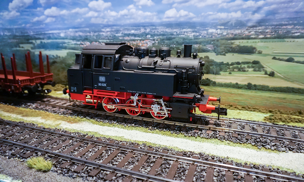

Jeg er stadig meget glad for mit H0, men længe havde jeg kigget på denne fantastiske størrelse som spor 1 er, og kunne ikke modstå fristelsen.
Så nu er jeg også ejer af grej i 1:32...synes det er super fedt!

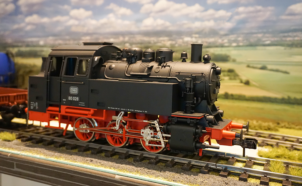

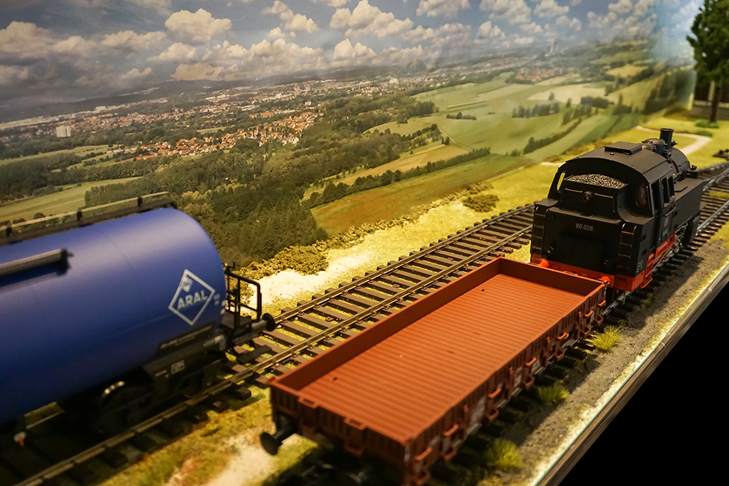

Så fik jeg anbragt mit lille projekt på sin hylde og glæder mig til at hygge videre med det, men her lige et par snap skud.
Spor 1 001_small.jpg 595.54 kB
Spor 1 002_small.jpg 534.83 kB
Spor 1 003_small.jpg 624.84 kB

Tillykke med fremskridtene Smile
Hvad har du brugt som baggrund ?? Den ser utroligt godt ud !
Det ville pynte gevaldigt, når skinnerne bliver lagt i ballst. (Men rom blev jo ikke brygget på en dag.)

Mange tak

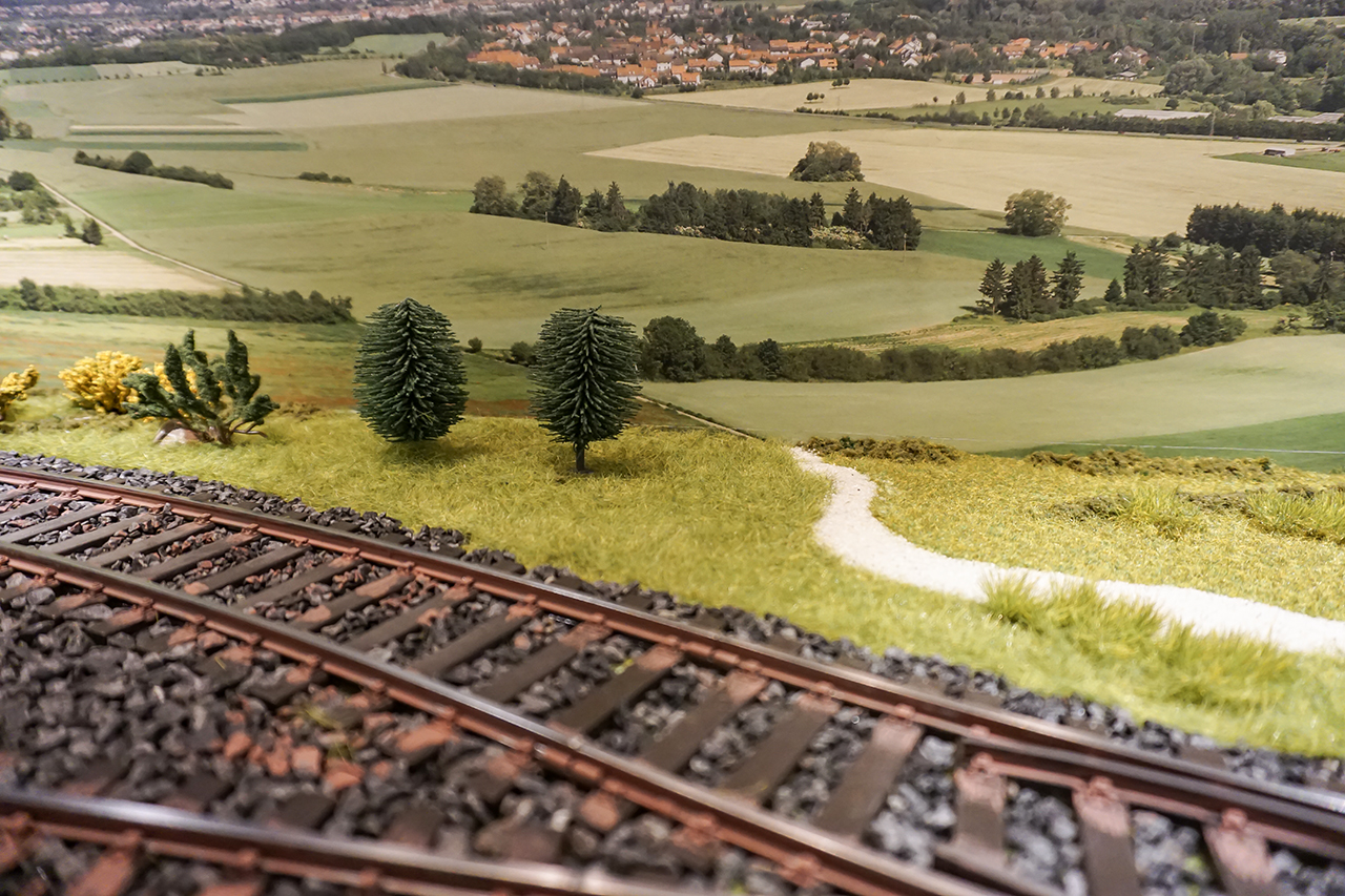

Jeg har sat en fotobaggrund op fra Faller og den er så med til at styre layout.
Til ballast er der indkøbt små skærver i størrelsen man finder i akvarie-butikker og de ender med at blive grålige med lidt rust hist og her.
Der er indkøbt til at patinerer skinner og andet, men det er lige sat op her i lørdags, så der er masser af detaljer der skal tilføres i den kommende tid.

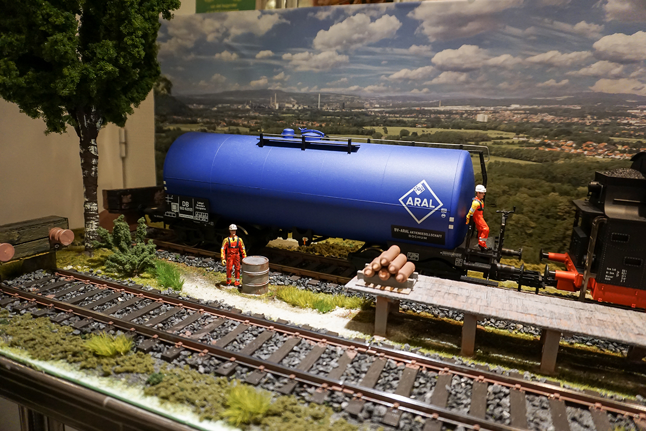

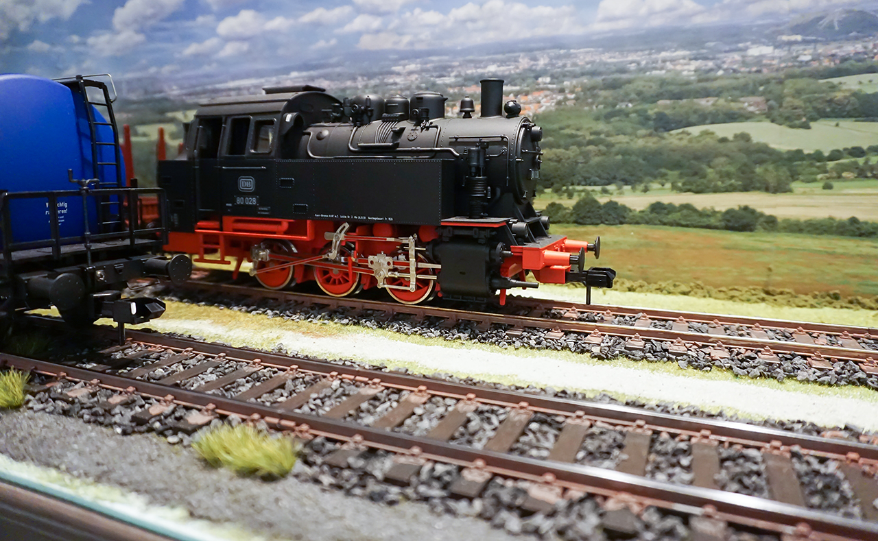

Så kom der ballast på banen og det er akvarie-sten fra Akvastabil indkøbt i den lokale dyrehandel.
Har været lidt usikker på området omkring skiftespor, da jeg ikke ønsker at få små sten i klemme og ej heller lime grejet sammen.

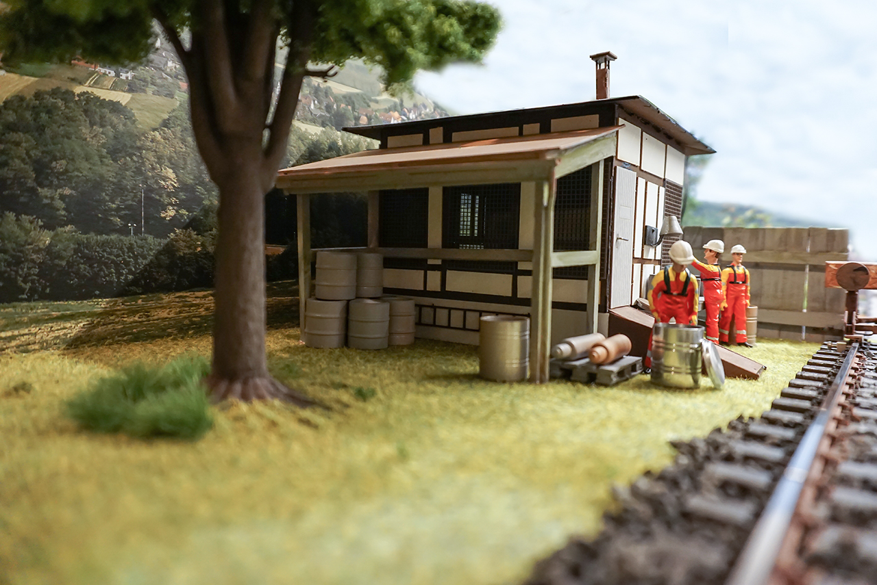

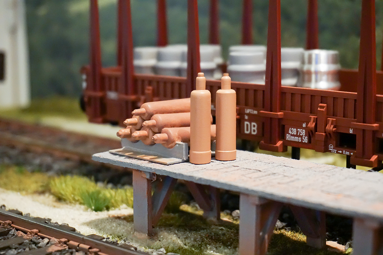

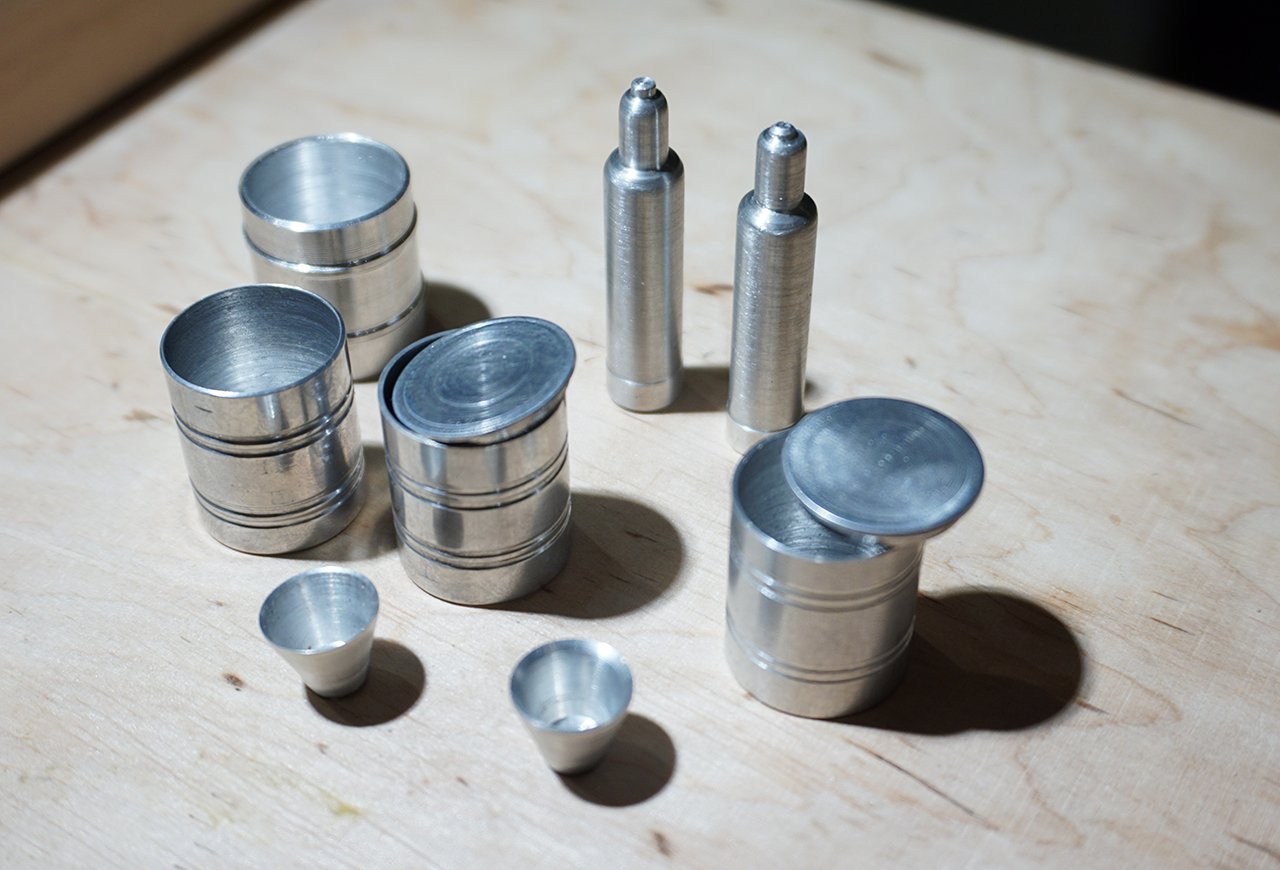

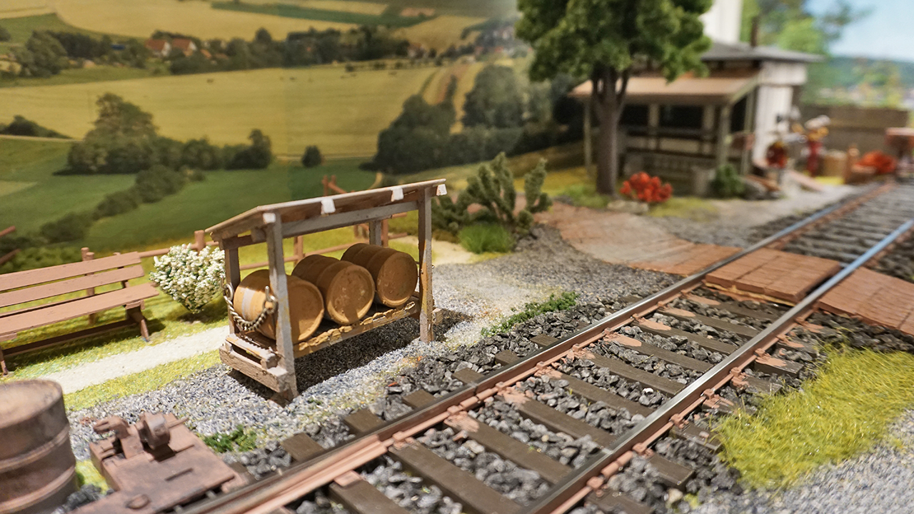

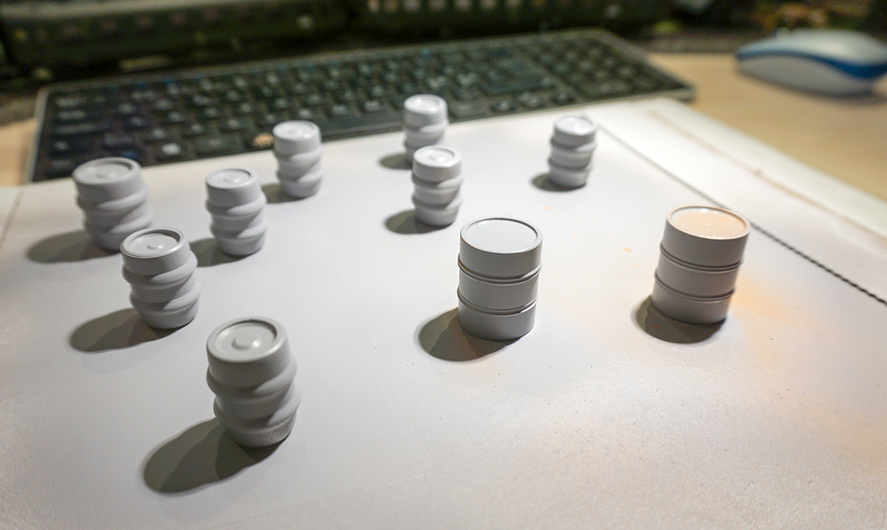

Så fik jeg patineret skinnerne og lavet et lille projekt på drejebænken i et forsøg på at lave nogle tønner og fustager.
BilledeBillede

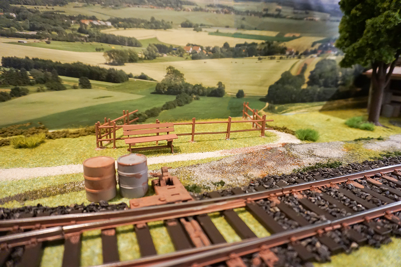

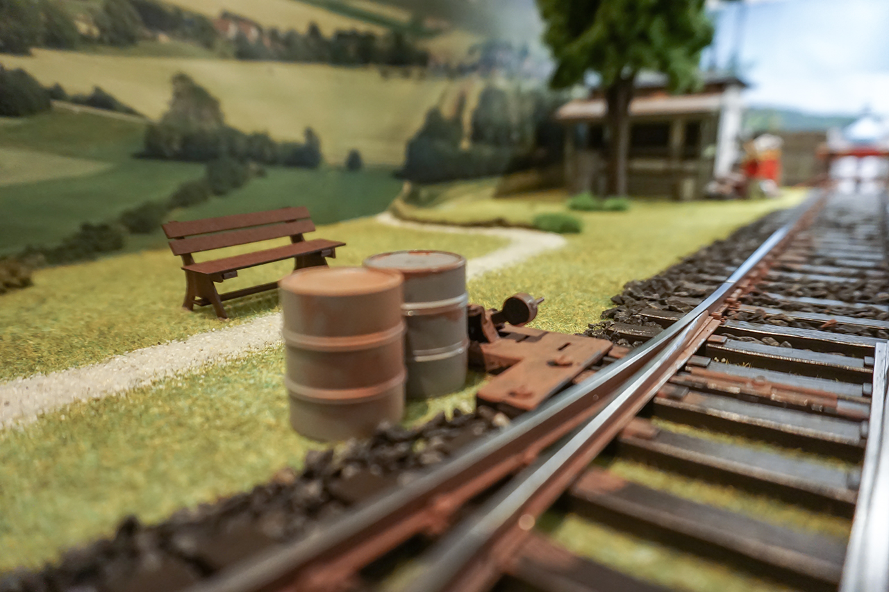

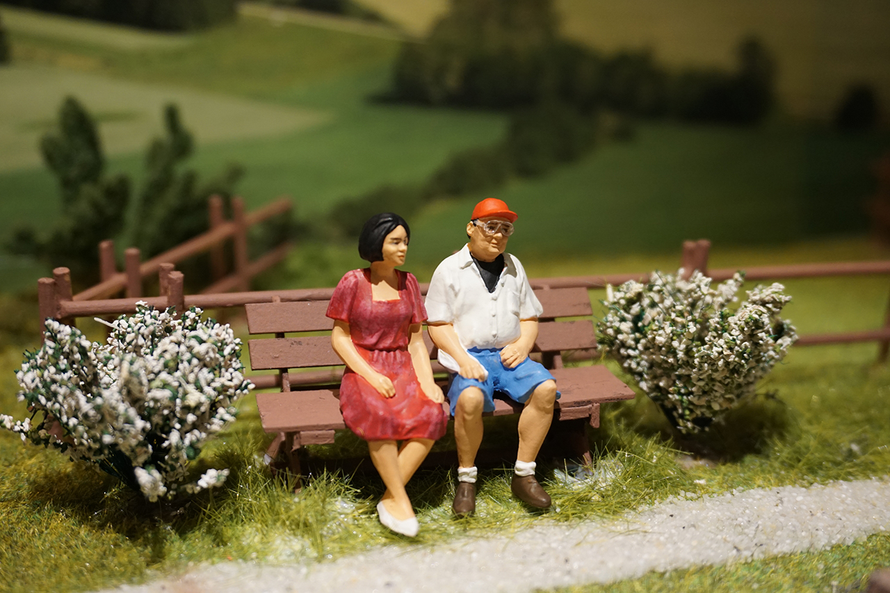

Lidt mere hygge med banen og det blev til en lille bænk og et arbejdsbord, skåret i nogle rester fra lasercut materiale.
BilledeBillede

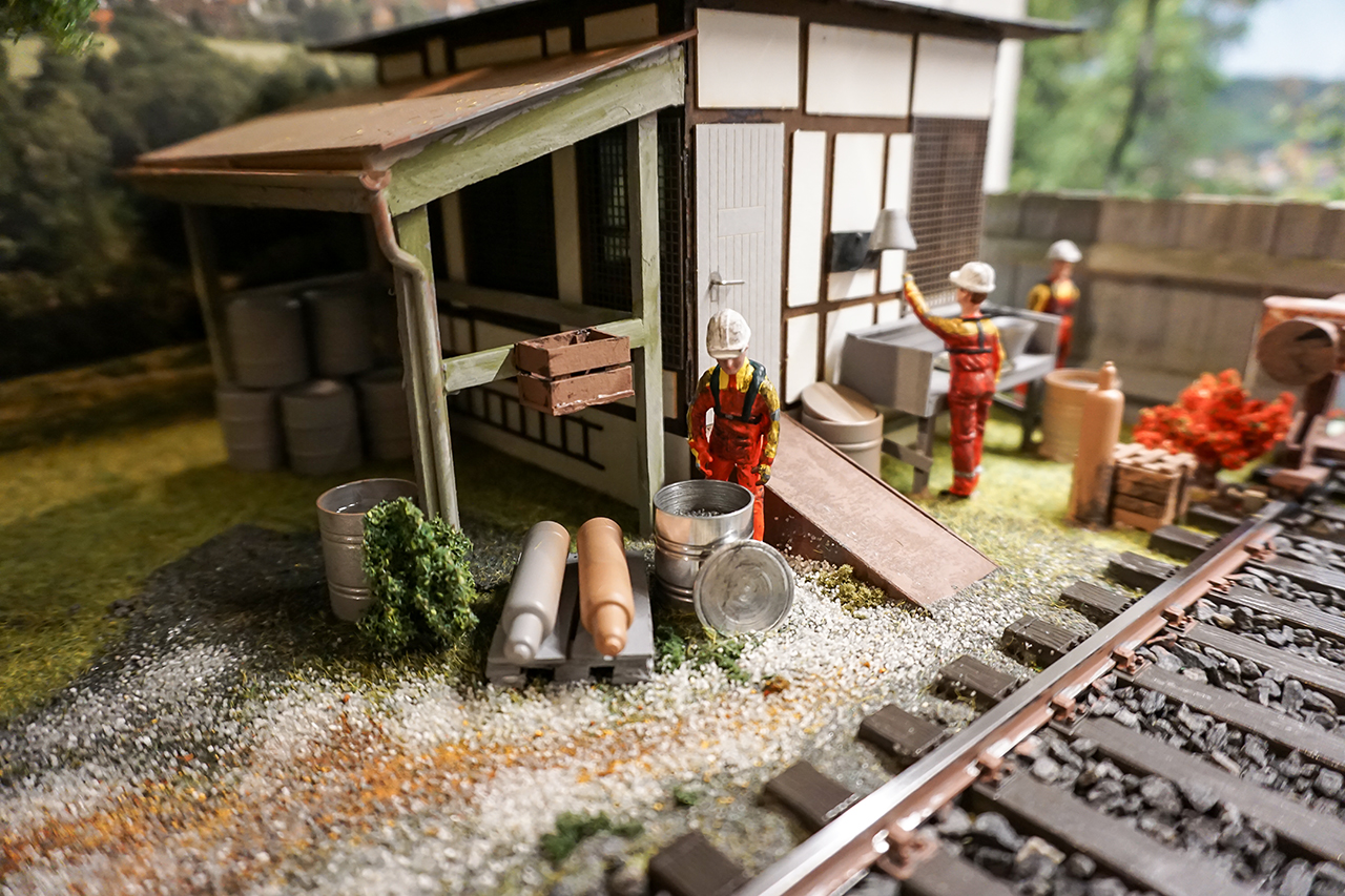

Hyggede lidt videre med tilbehør til min lille bane.
Dioramma_Spor1_014_small.jpg 787.39 kB
Dioramma_Spor1_013_small.jpg 711.27 kB
Miwes
Indlæg: 71
BilledeBillede

Fik drejet lidt flere flasker, som kom i en holder.
Lassefar2009 skrev:
Hvor ser det bare godt ud.
vh
Lasse

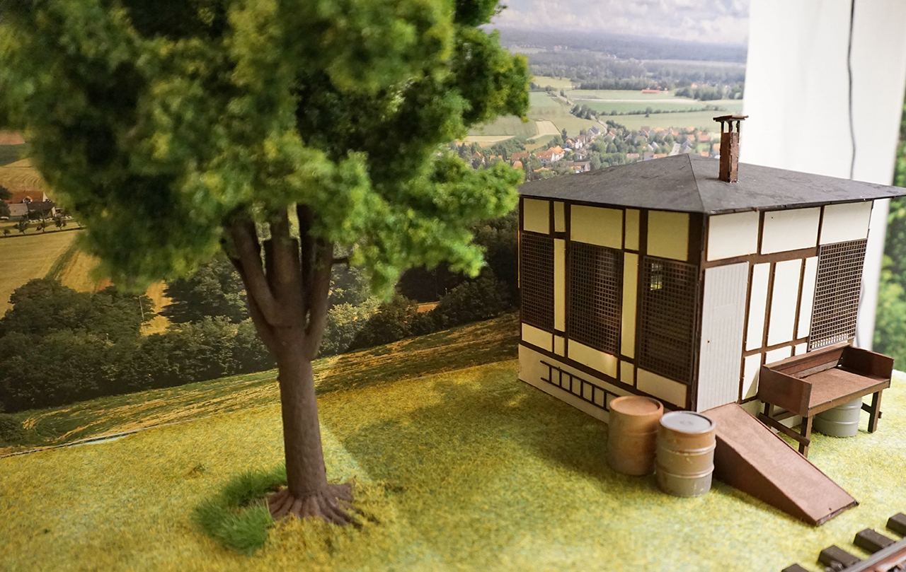

Et af mine projekter var at finde et par køer til den lille indhegning og mærket Schleich, laver nogle flotte støbninger, så der røg to med hjem til banen...øv! hvor kan man tage fejl af skala 1:32, så de var i en helt anden skala. Nu er jeg så på jagt efter de helt rigtig i størrelsen og har også fundet dem på nettet.

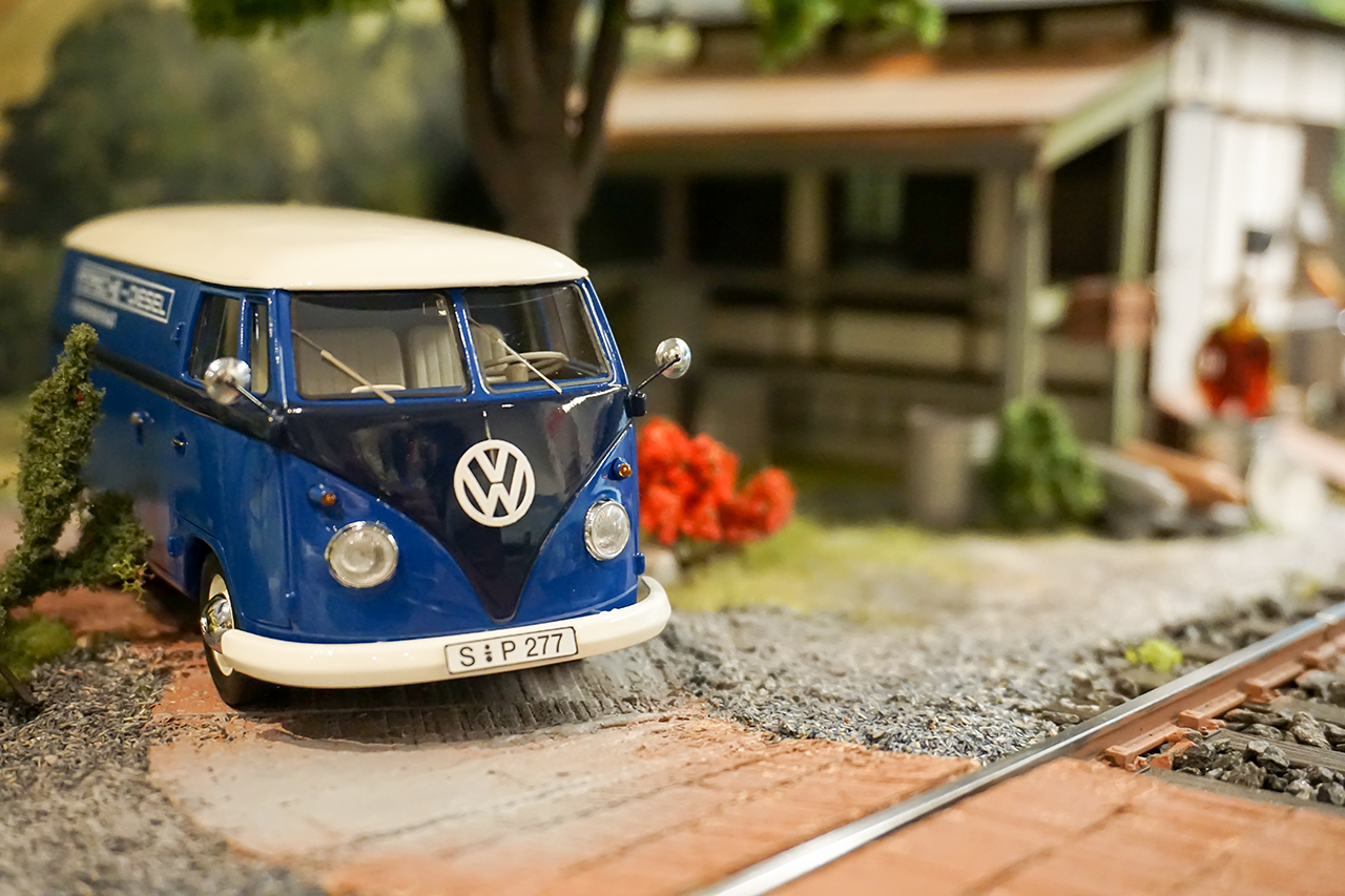

Her lige de nyeste skud fra hylden med lidt nye buske, lidt mere græs og så er nogle af figurene som har fået lidt patina.
BilledeBillede

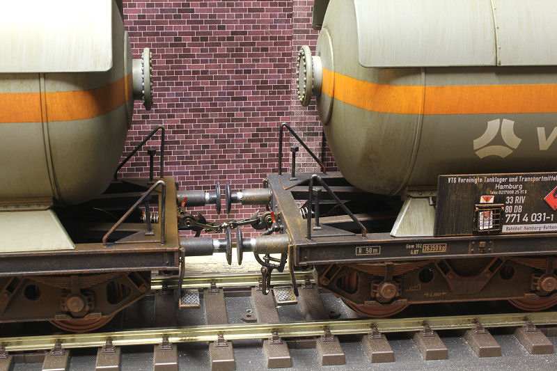

Tillader mig lige at svare på den. Der er ikke kortkoblings kulisse på deres vogne, udover på deres lange passager vogne. Men vil man køre puffer til puffer - så bruger man jo det mest korrekte... skruekoblinger Cool
MBW som er en anden producent af spor1 materiel. Leverer deres vogne med kortkoblingskulisser som standard.

Det ER kluntet med de klokoblinger og den afstand de giver mellem vognene. Det er også en gåde hvorfor märklin holder fast i den del. Men det er nok kun en stakket frist, nu hvor bla. MBW har kortkoblinger som standard. Ulempen med skruekoblinger er jo at der skal relativt store radier til før det kan bruges ordentligt.
Men det ser nu bare langt bedre ud med skruekoblinger:

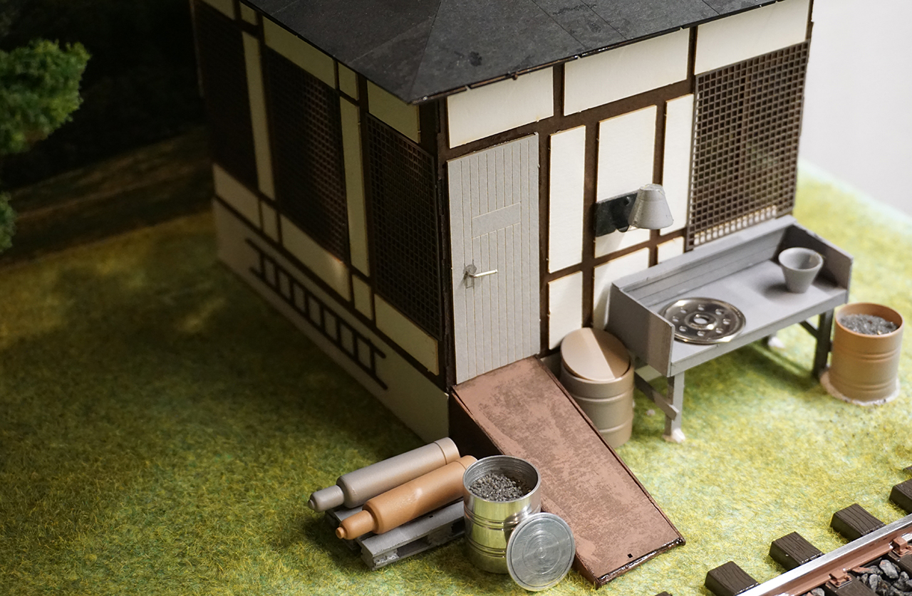

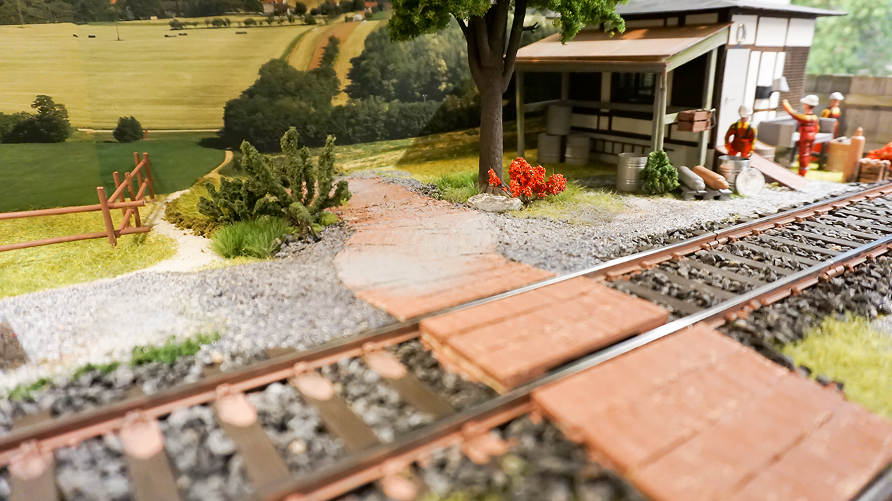

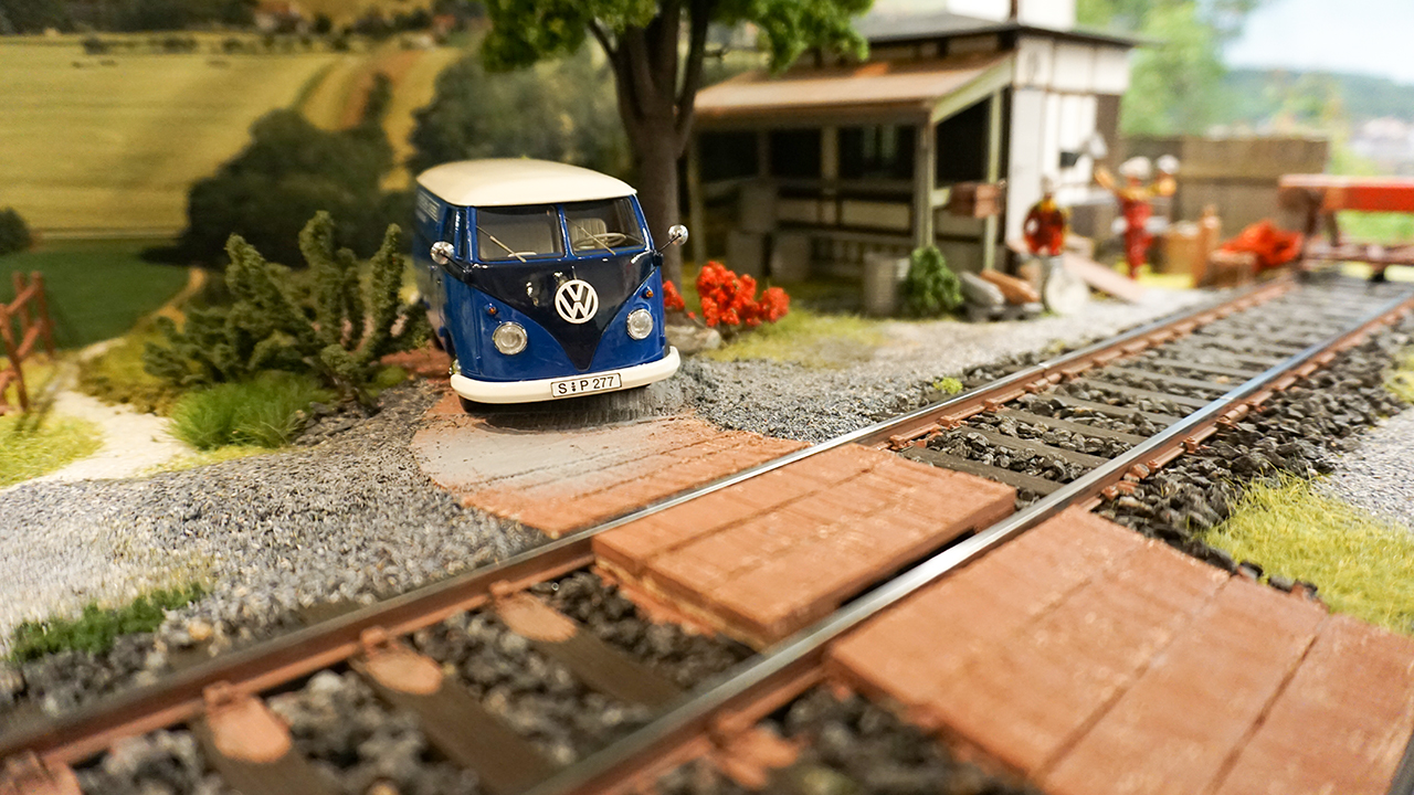

Her lige lidt fra søndagens arbejde, hvor jeg har lagt en lille overgang ned til det lille hus og sat lidt kæde på halvtaget med de tre tønder.
BilledeBillede

Først og fremmest, de koblinger du har linket til er den gamle model, vent med at købe til den nye udgave er i handlen. Märklins (som er de "gamle") har en fjeder som meget nemt kan give en hvis portion frustrationer. Den springer genr af h til... og er derefter umulig at finde Laughing out loud
De nye som kommer har samme varenummer som dem du linker til!!!, men begge typer monteres ved at skrue den kobling af der sidder der (skruen midt mellem pufferne)  der kommer så et firkantet hul hvor koblingen skubbes i udefra (husk at vende den med krogen op af...! ;)  ) Her skal man så på märklins skubbe en fjeder sammen som i den ene ende har en lille "sløjfe" som så skal ned over koblingens bgstykke. Det er PÆNT bøvlet at sidder med en fladtang og spænder fjederen sammen, dreje den lidt og få den på plads, alt imens man holder vogne eller lokomotiv! tilmed er stålet til fjederen lidt for blødt så efter to eller tre forsøg er sløjfen udviddet så meget at den ikke kan sidde ordentligt og det er kun et spørgsmål om tid for den springer af...
De nye, er det tidligere firma Hübners version. Der skal man stadig sætte krogen i som ovenfor, men inden da sætter man en lille plade med krog på ind mod pufferplanken - altså fra bagsiden af, så krogen peger fremad. Derefter er der en lille monteringshjælp til at holde fjederen presset sammen og man sætter så et endestykke på koblingen fjerne hjælpedimsen og fjederen holder nu det hele sammen. Den lille plade med krog er til at holde den bøjle som ikke bruges væk fra underlaget. Som man kan se på mine billeder hænger koblingen bare ned. Det undgår man med den lille krog. Se evt forskellen på gammel udgave kontra ny her: http://s1gf.de/index.php?page=Thread&postID=132776#post132776
De nye Märklin (Hübner) koblinger er så tilmed også lidt kortere end de "gamle" Märklin - som man ikke altid kan trække to vogne helt sammen, det er derfor mine tankvogne ikke er helt puffer til puffer på billedet, selvom koblingerne er skruet helt ind.
Og ja, da det kan være lidt bøvlet med voksenfingre at nå ind under/mellem pufferne og bakse med koblingerne, bruger man en særlig pinzet: https://www.google.dk/search?q=Kupplungspinzette&biw=1416&bih=703&source=lnms&tbm=isch&sa=X&ved=0ahUKEwiF9YyYsODPAhXDhSwKHb1MCtYQ_AUIBigB&dpr=0.95

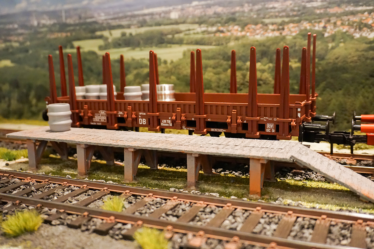

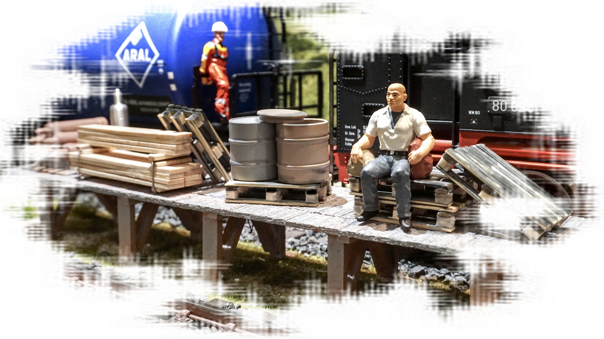

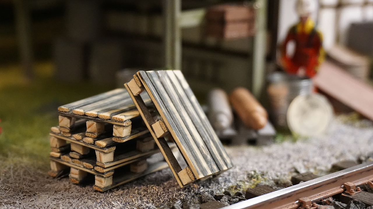

Så fik jeg lavet lidt paller til min lille bane og var lige inde og tjekke mål...1200x800x145 som skulle ned i skala 1:32
BilledeBillede

I dag blev det også til lidt flere paller og lidt tønder blev limet på en palle og så er der jo lige med at få alle de indkøbte figurer placeret Wink
