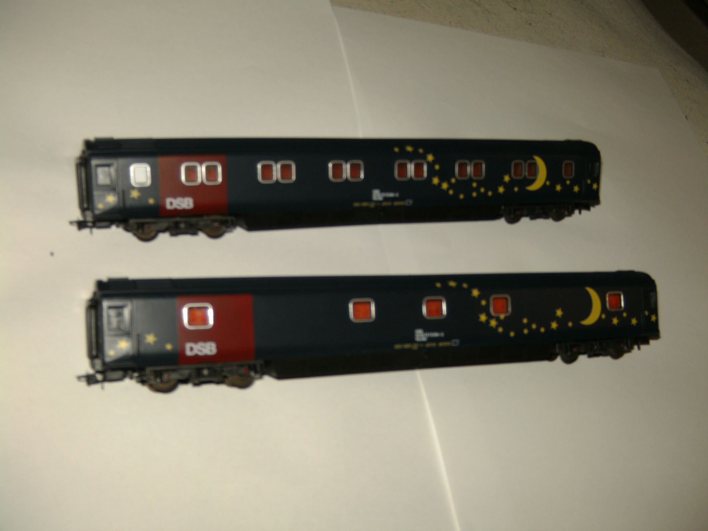

nydeligt arbejde , så må en nøjes med Limas vogne , som vistnok ikke er helt korekte i størelse .Billede
Hej Christian,
Dit billede indeholder to vogne - den ene ser mere "rigtig" ud i dimensionerne, eller er der bare tale om et optisk bedrag? Smile

Hej Peter  og alle andre
Den vogn  Lima  , har forskellige sider , har 2 eksemplarer og vendte den ene for at vise hvordan den ser ud   ,  det er jo oprindeligt en engelsk vogn
når jeg måler på modellen er den 3 mm bredere end de normale men højde og længde er ens , hvilket passer ok med det mindre engelske fritrumsprofil og så deres modeller i 00 som er 1 - 76                                   men de går fint i natteravnen sammen med de andre vogne , der ser man ikke de er en smule bredere i model
