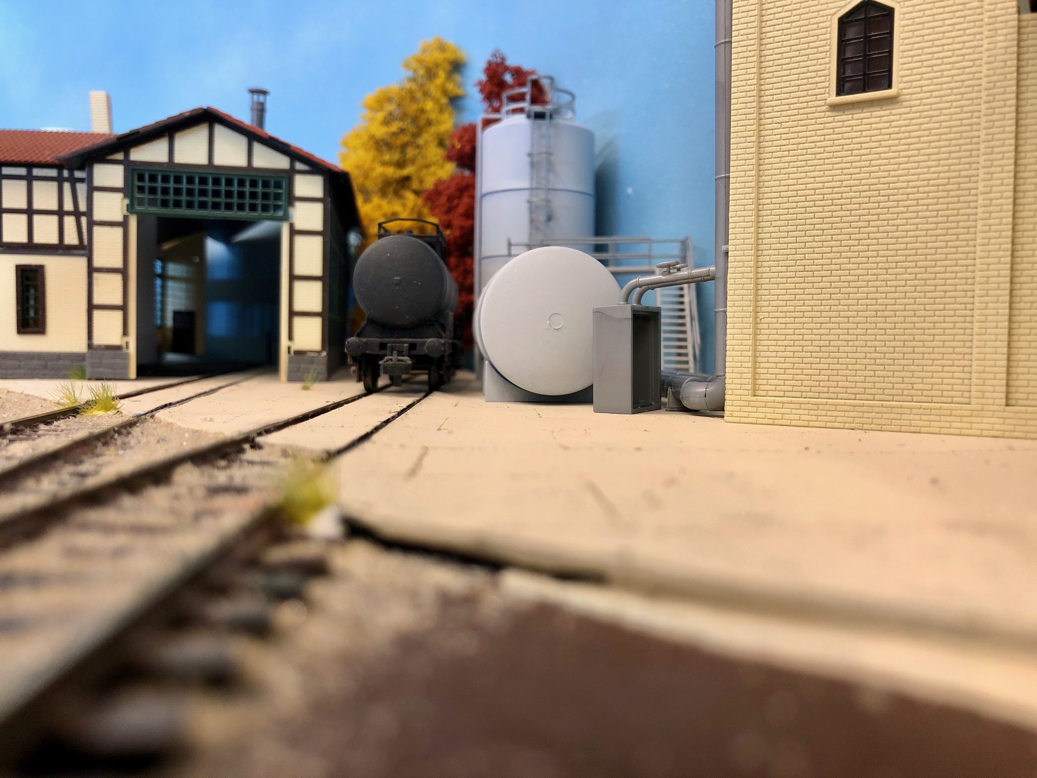

Bygninger og tanke på billedet er malet med almindelig dåsemaling fra Bauhaus, så det kan sagtens lade sig gøre
Hilsen Knarbjerg
