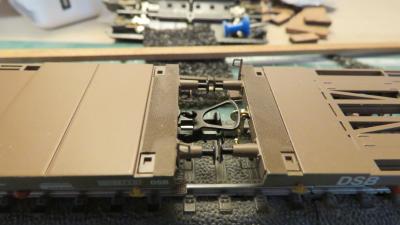

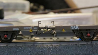

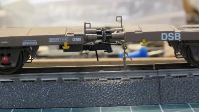

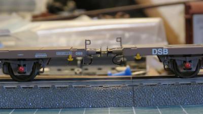

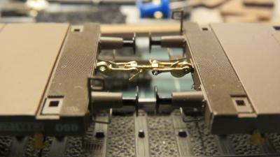

Jeg har arbejdet på at udstyre nogen vogne med forbilledetro skruekoblinger, dog er skruen fast. Så der kommer da lige nogen billeder til jer.
Det er ikke nogen tilfældighed at de er monteret på McK-vogne, de har i forvejen fjederpuffer og et egnet firkantet hul i pufferplanken.
BilledeBilledeBillede

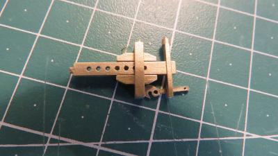

Lidt om den benyttede kobling
Producenten er *Weimann* Modellbahn med nummeret 600.05.038.09 Link til Wagenwerk prisen er 9,4 Euro.
Der medfølger to fjedre og pianotråd.
Nedenstående er også tilgængelige, min vurdering er at koblingen fra Weimann er bedst detaljeret.
Ved 8634 medfølger fjedre og pianotråd, koster 8,8 Euro.
Ved 8658 medfølger ingen fjedre eller pianotråd, koster 4,1 Euro

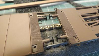

De monteres med et specialværktøj, hvor man kan trykke fjedern helt sammen så pianotråden kan placeres bag fjedern.

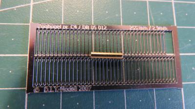

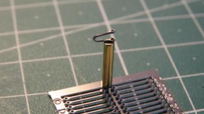

Man kan erstatte den støbte bøjle af messing med en af stål. Derved kan man bruge en magnet som koblingshjælp.
Ætsearket koster 9,9 Euro for 76 bøjler og en magnet.
BilledeBillede
Har I en ide til hvordan koblingen i messing kan gøres sort eller mørkere?
