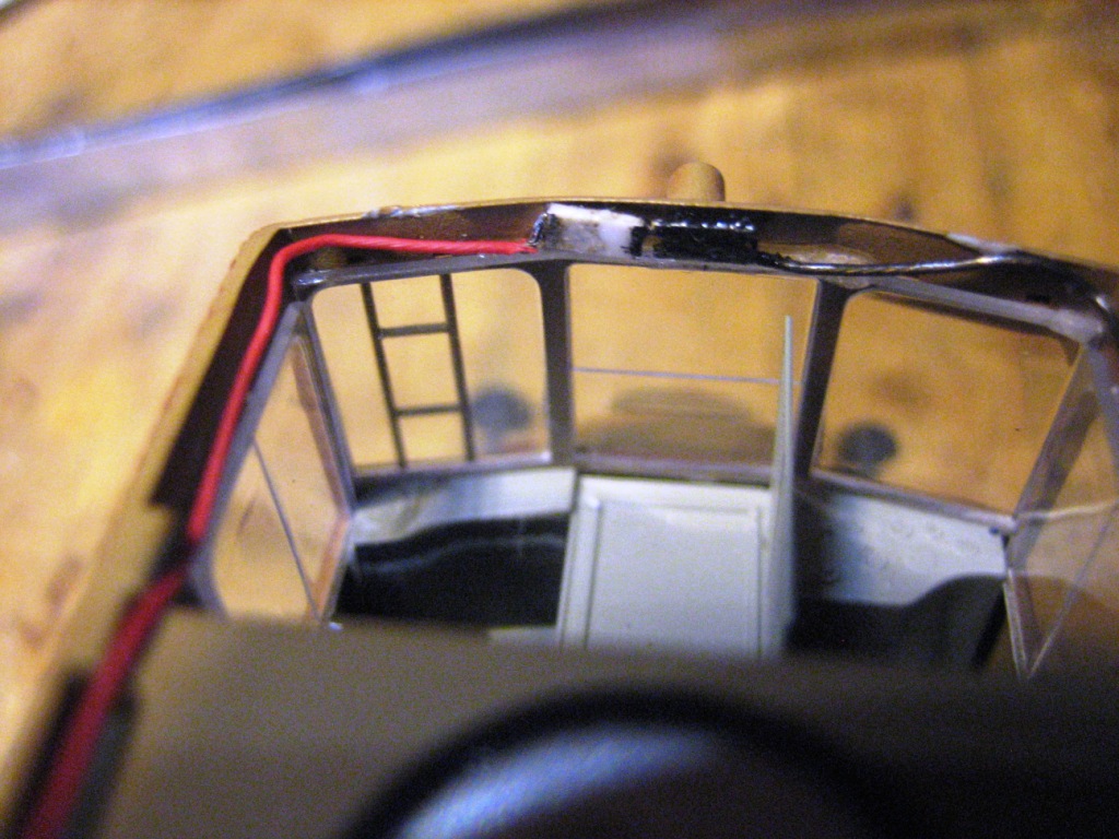

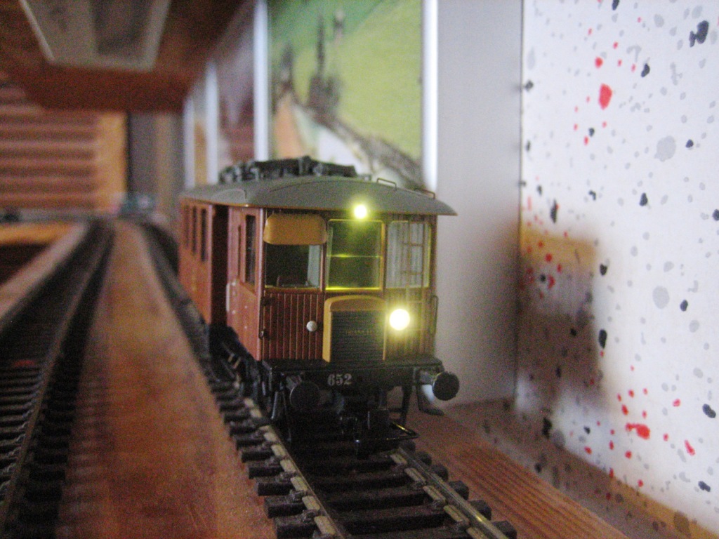

Så blev taget afmonteret og Højtaler ledning brugt til ny Front / top lanterne
Heljan Triangel med ny toplanterne.
I min Heljan triangel har jeg loddet ledningen fra højtaleren da jeg ikke kører med lyd og i stedet monteret en 2.7 kohm modstand samt en 0603 lysdiode på ledningen.
Flyttet ledningen over på et andet stik.
Så nu som det ses af billederne kører med front / top lanternen tændt som frontlys, det vil sige efter signalreglement af 1944, nr 63 "almindeligt kendingssignal" efter det rettelsesblad der er i mit eksemplar.
Har efter belæring ændret dette tilbage så front lys er nederste lanterne og Toplanternen er ekstra lys.
Var sådan 1944 ifølge signalreglementet uden rettelser
Bundlanternen tændes på F1.
Begge tænder kun ved kørsel fremad.
Alt dette kan dog kun ske da dekoderen samtidigt er byttet fra Uhlenbrock 76330 til en lokpilot 4.0
Ekstra stikket, udgangen jeg bruger til top / Frontlanternen er Aux2 så der skulle lidt omprogrammering af ESU dekoderen til.
Har ESU lokprogrammer så det er ikke det store problem !, kan hjælpe hvis nogen vil vide CV værdierne !
Skal arbejde lidt med at frontruden  ikke bliver så lyst på, dioden er malet sort på alle andre steder end foran, men stadig som i kan se for meget lys i frontruden !
Er nogen faldet over stikkene, på printet jeg har søgt som en gal efter at finde dem, så jeg osse kunne lave interiør lys !
Men nyd billederne og kom gerne med kommentarer.
Med venlig hilsen Erling Pedersen.
Minilysdiode og modstand indefra
Frontlys top Triangel Frontlys F0, toplanterne.  Særtog Triangel, nederste lanterne tændes med F1 Særtog, nederste lanterne tændes med F1
