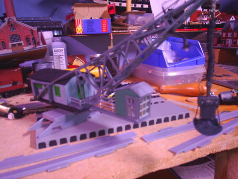

jeg har købe en Mærklin potal kran 76501 : og fik den tanke om den ikke kunne laves om til Titian kran som vi kan bygge selv : samlignet målene på 76501 & Titan kranen og Yes vil jeg sige. det vil være en rimlig nemt at få en virkende titan kran på sit anlæg : målene på Mærklin kran 76501 kranhus er : 43 mm brede : længde : uden styrhuset som kan / & skal tages af : 77mm & højden 38 mm
målene på Titan kranhus i 1 : 1oo : så der er lidt at giv af Smile er Brede 46 mm : længde 75mm & højden 35 mm :
så kan man bygger et Titian kranhus som passer over mærklins og få en kran som mere ligner de hjemlig. & evtn. også lave en atrap boggier til kørevogen som godt nok er lille Smile
ps : jeg ville  gerne oploade nye foto af Mærklin potal kran 76501 & Titian kran på løbebroen men : en illegale file . meddelse  kommer op !!  det har også været grunden til i ikke har set fotos fra mig i meget lang tid  så jeg har brugt et af  mine gammel  som ligger her på skiftesporet. sorry
