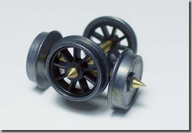

Indlæg: 1.735
Leichtlauf-Präzisions-Speichenradsätze H0 - RP 25 Fine Scale
Radsatz bitte Bild
anklicken
Ø
in mm
Achslänge in mm Preis
pro Stück
Speichen-Radsatz
mit 2,20 mm Radscheibenbreite
11,0 24,75 3,00 €
Vad med dem her?
Indlæg: 4.369
Da' Bent.
Bent_P skrev:
Vad med dem her?
OK - dem havde jeg overset - og nok også med god grund: Jeg kan godt se på billedet, at der er støbt eger ned i hjulet, men der er da vist ikke hul helt igennem, er der?
Det betyder altså meget for mig: En vogn får et helt andet udtryk, når den "svæver" på næsten gennemsigtige hjul - det er en effekt, jeg meget gerne vil have frem.

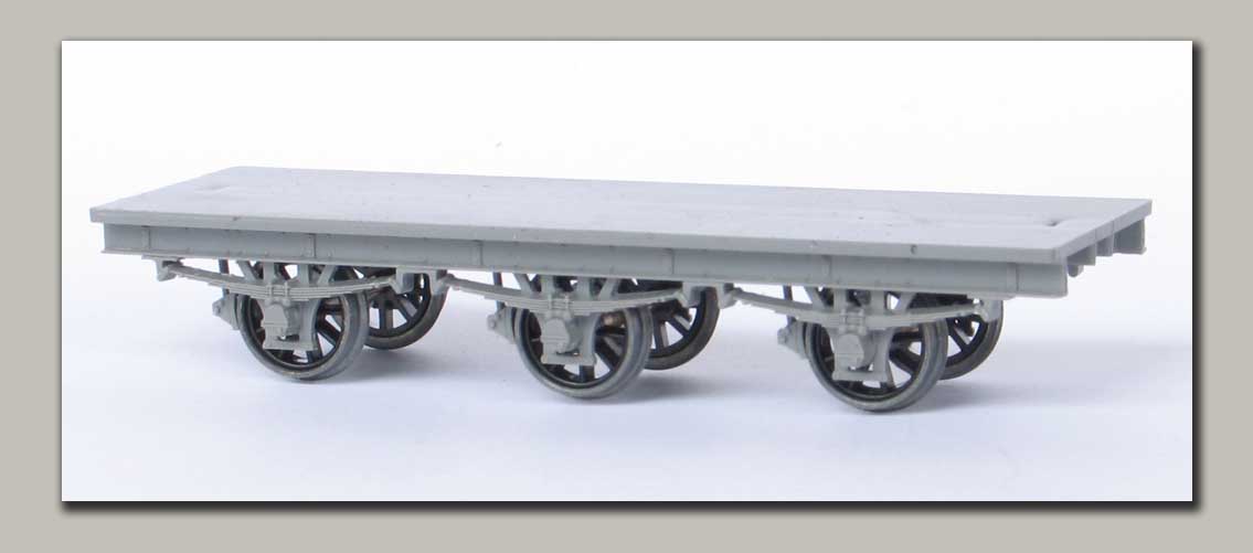

nr1forme
Indlæg: 47
Hej Lars!
Måske kan de her hjul være noget?
De ser jo ganske OK ud under denne vogn.
Prisliste:http://www.steameramodels.com/wheels.htm
//Emil
Indlæg: 4.369
Da' Emil.
Det ser godt nok spændende ud - og så er de ikke engang ret dyre.
Men ikke nok med det: Jeg sidder faktisk i øjeblikket og spekulerer på, hvordan jeg skal få gjort en TGC fra Tikøb Hobby færdig - den har diamantbogier støbt i hvidmetal, og de er svære at få til at køre ordentligt. Men her er jo en fin diamantbogie - med RP25 hjul og det hele - og igen til en meget overkommelig pris.
Måske man skulle overveje en prøveordre. Smile
