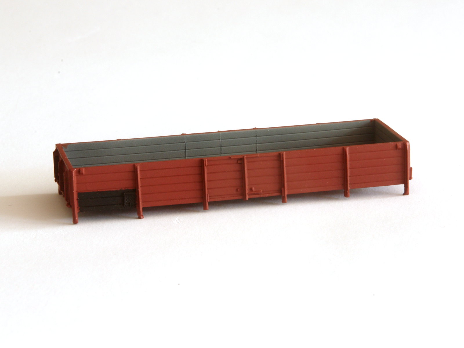

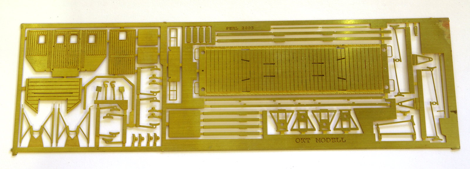

Jeg har for efterhånden længe siden købt nogle godsvogne i byggesæt fra OKT. Det ene er en PJ-vogn - men jeg er i tvivl om, hvad det andet egentligt er; jeg kan jo ikke så godt spørge Ove, men har heller ikke kunnet finde nogen vognkasse, der svarer til sættet:
Vognen er lang og slank - og så har den kun seks "felter" på siden: Det har jeg ikke rigtigt kunnet få til at passe med nogle af de danske vogne, jeg har kunnet finde.
Er der nogen, der ved, hvad denne vogn er tænkt til at ligne?

Det kunne være et forsøg fra OKT på en OHJ PF

 Syntes at jeg husker noget om en færgevogn fra Hvalpsund, kan det være den?
Hej Lars
mig bekendt lavede OKT byggesæt til PC, PF og PJ og det kunne godt ligne en PF vognkasse fejlstøbning - hvor lang, bred og høj er vognkassen, og akselafstand ??? - så kan jeg sammenlige med de byggede vogne jeg har. og godsvognsarkivet
der er dog en type PC 27277 - 27318 der ligner og hvis omregning af vognkasse er ( 5 brædder høj vognkasse )
længde : 7690
bredde : 2700
højde : 800 dvs vange skal ikke måles med
akselafstand : 4000
og der en en lille serie PH 7423 - 7429, 7431 - 7439, 7441 - 7444, 7446 - 7449, 7451 - 7454, 7456 - 7459, 7461 - 74 med samme mål som ovenstående ( 5 brædder høj vognkasse )
en PF har følgende mål og 6 brædder høj vognkasse
L : 7730
B ; 2440
H : 900
Aksafs : 4200
henning h087
Indlæg: 4.369
Da' Henning.
Ja, jeg hælder også mest til PF - og jeg husker det, som var det en PF, jeg købte. I så fald vil der dog ikke kun være tale om en fejlstøbning af vognkassen, sidefjælene passer til ætsearket, så begge dele må være forkert.

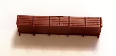

Målt med en skydelære - dvs. uden på sidefjælene - måler kassen 91 x 30 x 11 mm. og akselafstanden på ætsearket er 48 mm.
Til sammenligning måler den, jeg formoder er en PJ, 80½ x 35 x 12½ mm. ligeledes med en akselafstand på 48 mm.

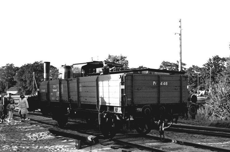

Skal jeg gentage det? OHJ/HTJ PF (fx OHJ PF 446)
Indlæg: 4.369
Da' Ulrik.
OK, OK, OK - findes der også billeder af disse vogne?
hej
fandt det her
OHJ PF 446 - EVP
http://www.mjk-h0.dk/evp_HTJ/100-424.III.66.OHJ%20PF%20446.Tollose.21.9....
henning h087
I bogen
PRIVATBANEMATERIEL 1
udgivet  af A E KURLAND (vistnok 1970)
og med tegninger af O J KORCH
er der et fremragende foto og tegning af OHJ PF 446

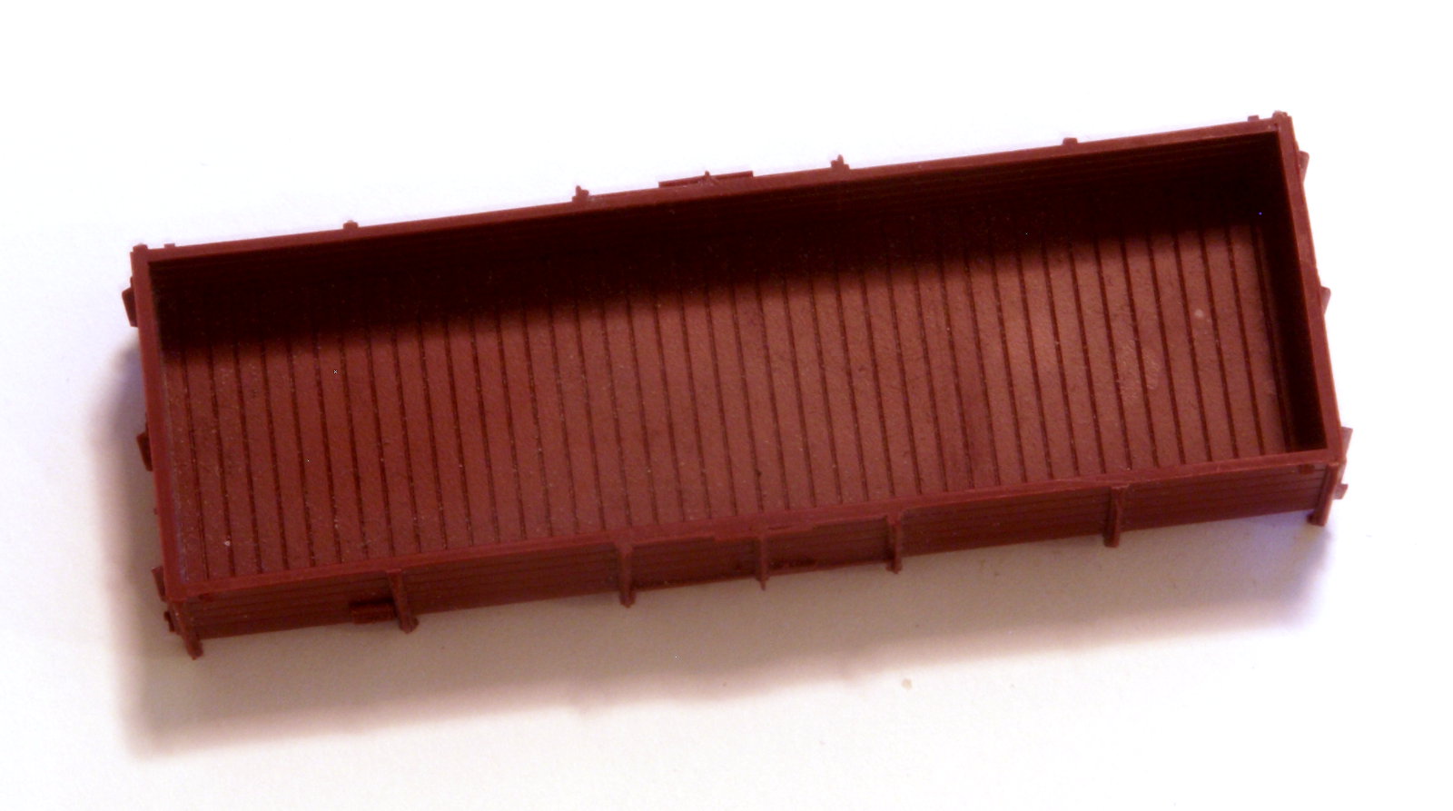

Den er foreløbeligt ultralydsvasket og grundet med sort - nu er det så tid for udfordringen med den OHJ røde:  Jeg forsøger stadig at finde nogle farvebilleder, der kan give en passende inspiration.

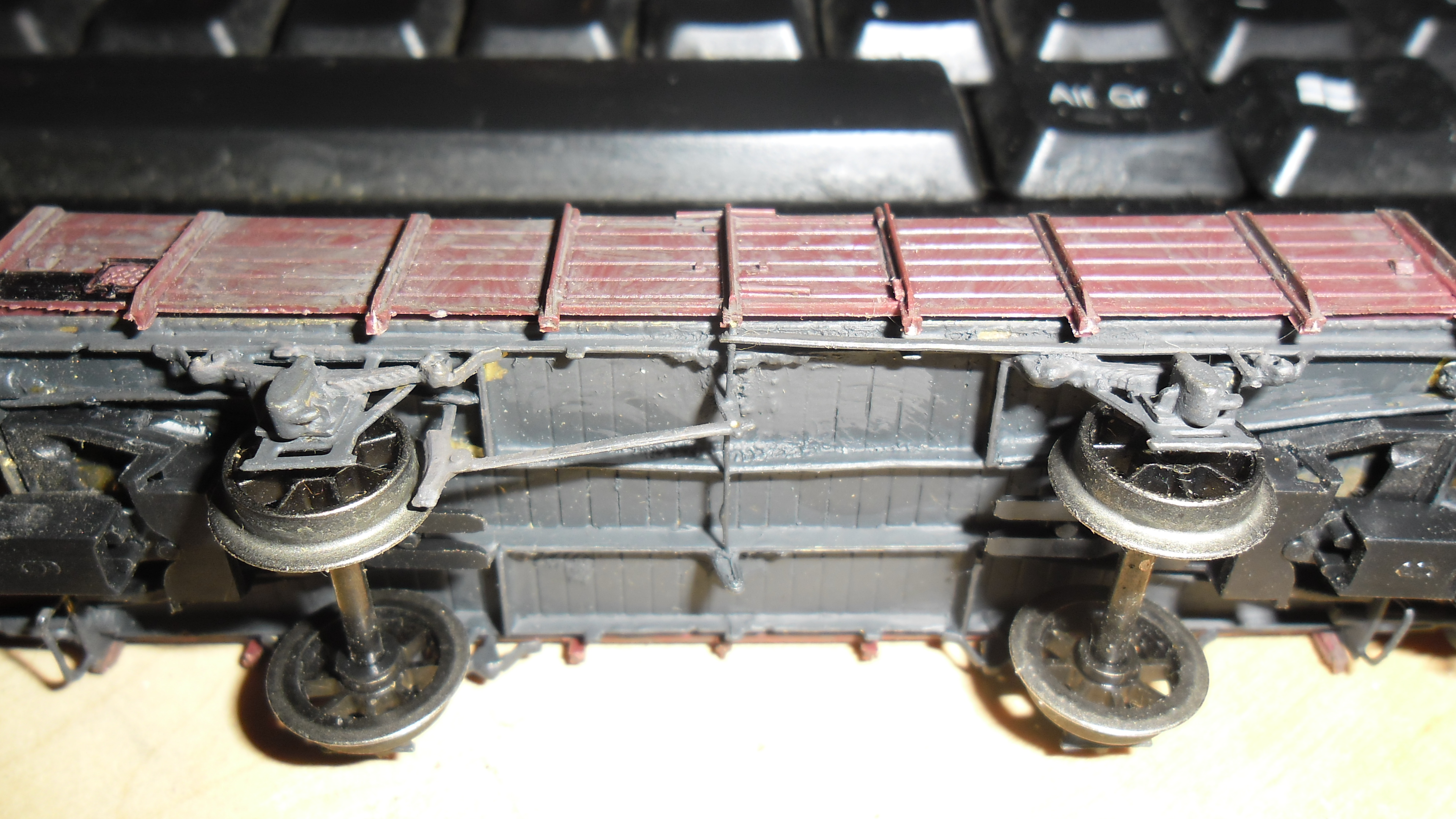

Med hensyn til PF'ens undervogn , så fandt jeg ætsarket - som ikke  er samlet , meeen også en undervogn fra OKT's PC, og den er delvis samlet. Og her er brugt et 1 x2 mm U-Profil som undervognsvange, - og så længere nåede Jeg ikke ...... Wink

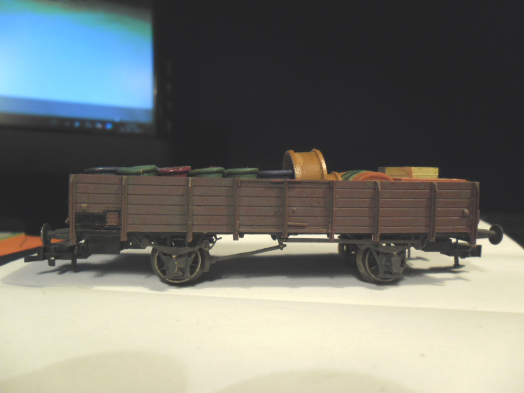

lige et par billeder af en anden af OKT byggesæt også en PF - ikke OHJ men DSBs - og kun limet sammen - mangler litrering og andre småting - men en dejlig vogn - og på et eller andet tidspunkt får jeg vel lavet de andre 3 + 4 PJ

Fine billeder, jeg må se at få "snøvlet" mig sammen, til at få taget nogle billeder, af det jeg har fået bygget, og lagt op her  Puzzled
Fint at se at der er nogle der har fået noget udaf de OKT byggesæt, for det er bestemt en vogn(type) der mangler på Epoke III anlæg, og så ment også på Epoke II anlæg. Hvad for nogle hjul har du brugt på din vogn ??

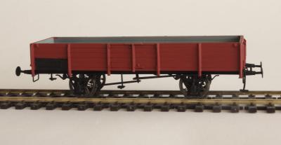

Jeg lovede nogle billeder, når jeg havde fået lavet undervognen - så de kommer her. Jeg regner mere eller mindre vognen for færdig, den mangler kun litrering, som jeg er ved at finde en løsning på. Når den er helt færdig incl. litrering, bliver vognkassen limet på undervognen, og den bliver udstyret med Symoba koblinger.
Først et billede af vognen med de hjul, der fulgte med sættet:
Og så samme vogn, men denne gang med Weinert 9722 RP25 hjul:
Jeg synes, der er et meget mere luftigt udseende over vognen med Weinert hjulene - og så er det endda endnu tydeligere, når man ser dem i virkeligheden.
Til sidst et billede af PF vognen sammen med en PJ vogn, ligeledes fra OKT. PF vognen med Weinert hjul, PJ vognen med hjulene fra OKT. PJ vognen er heller ikke færdig, og jeg ved godt, at jeg bør male pufferplanke og det inderste af pufferne brune. Det kommer - undervognen er kun grundmalet med sort.
Klik på billedet og se det i større format - jeg synes, det er tydeligt, at Weinert hjulene er meget flottere.
Kun trist, at indtrykket skal ødelægges af kluntede modelbane-koblinger - men det er jo desværre vilkårene.

Du kan jo gå over til mindre synlige pianotrådskoblinger (TB-koppel) som også er meget lettere at bygge på på selvbyggede vogne.
Din PJ er med disse akselkasser en af vognene DSB overtog fra SVJ og kan passende (når der er råd) forsynes med Weinerts egerhjul (ej stjerne). DSB's PJ-vogne, som man selv havde fået bygget i 1917-1927 havde større svensk/tyske akselkasser og langt de fleste skivehjul.
OHJ PF 446 havde i 1970'erne nærmest ingen påskrifter på vognkassen så det er ganske realistisk med en OHJ-godsvogn uden nummer (skal dog have det på vangen!).

Det er jo altid et spørgsmål om kompromisser - og her har jeg altså valgt et, der går imod den rene modelbygning.
Urgh - somme tider kan ekspertisen næsten blive for stor: Heldigvis har mine litreringer fra KM Text et korrekt nummer til en eks-SVJ, så første del er hurtigt løst. Næste bliver at få købt nogle Weinert hjulsæt hjem - til almen orientering har jeg fundet en tysk forhandler, der lader til at være lagerførende i det meste Weinert, endda til nedsatte priser. Det skal prøves - jeg vender tilbage med en rapport, når jeg på et tidspunkt har købt nogle varer der.
Så må jeg bare håbe, jeg en dag falder over et byggesæt mere, så jeg kan få to DSB varianter af denne dejlige vogn.
Tusind tak for tippet! Smile
Det har jeg godt lagt mærke til på billeder - men da jeg befinder mig i 1962, er slidtagen nok ikke helt så udpræget. Jeg arbejder på at få lavet litreringer - indtil det sker, får vognen lov at stå til pynt i vitrinen i sit nuværende udseende.

Nydelige frembringelser du der viser - kan kun sige FLOT  Smile   Smile
OHJ PF'en skal da beholde sine fine og flotte Weinert-hjul, dog kun, hvis vogn- kasse + puffe - højde siger god for det .
Hvad Du evt vil bruge af koblinger -  så er det dit valg - meen husk at : 1) de på modellen er ca 87 gange for små, 2) uanset hvad, selv med fungerende skruekoblinger, så vil de næppe kunne bruges i 1:87, så mit råd - brug dem du foretrækker og kan lide  Smile  - det er DINE modeller  Wink
Og med hensyn til hjul, så findes der også Weinert pladehjul som modsvare 9722-typen, og som er væsentlig billigere end stjernehjuls typen.                                                                             Spændende med den forhandler - tror det skal prøves også  Wink , så kunne det være at man slap "lidt" billigere om færdigørelsen af ens projekter  Smile   Wink
