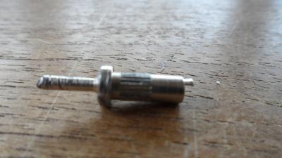

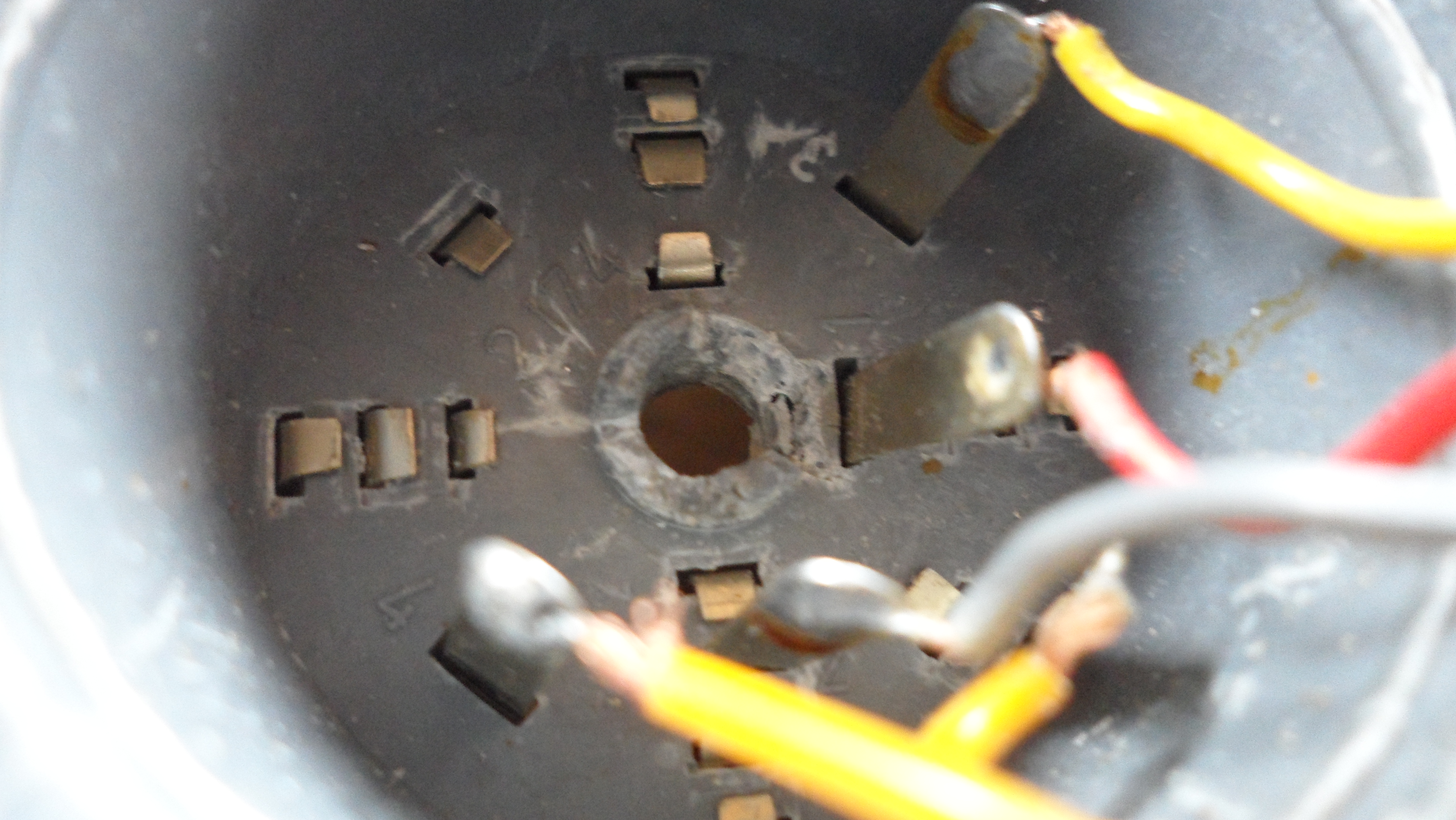

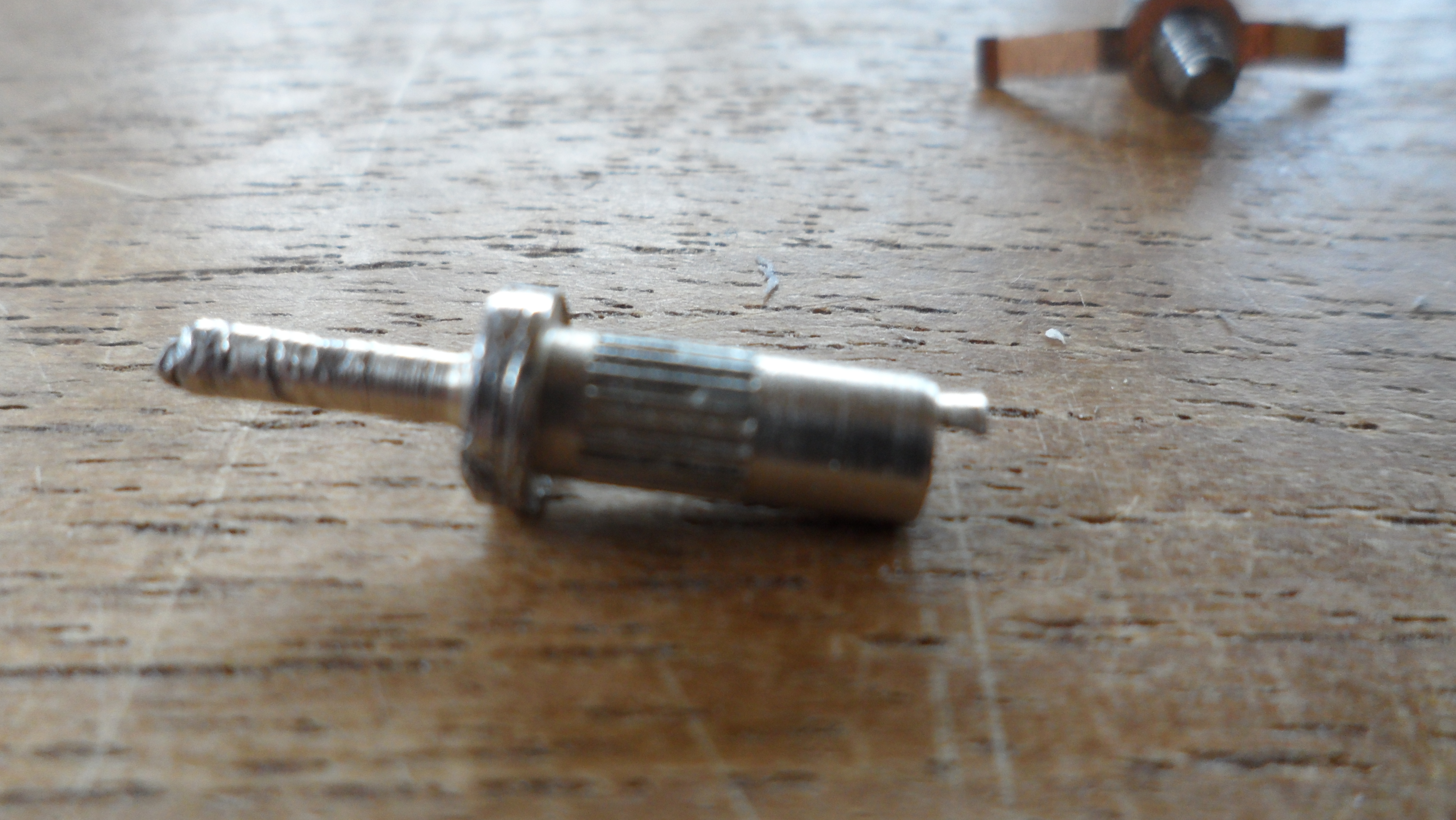

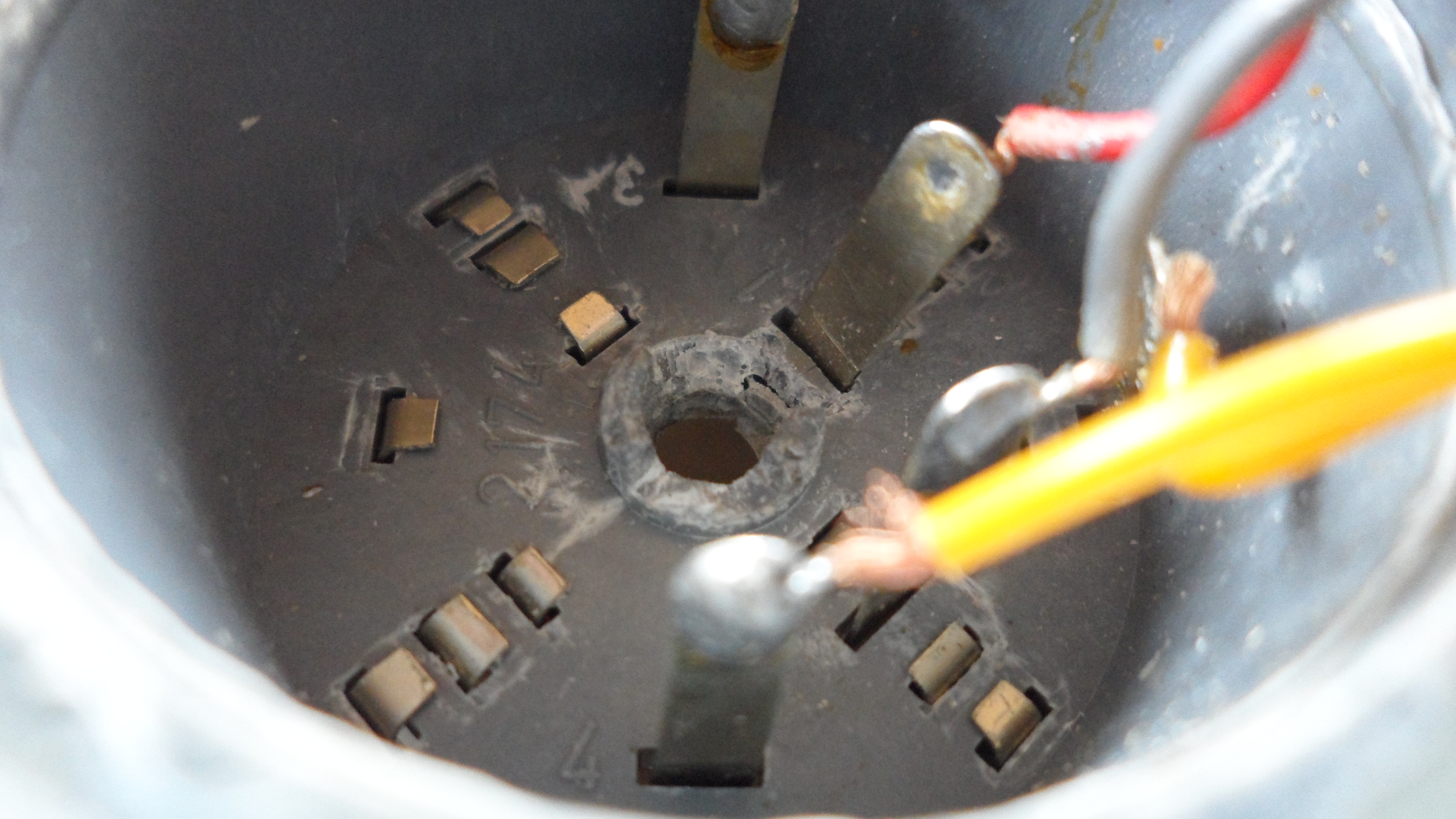

Jeg har 1 Fleischmann drejeskive 6652, som trænger til en renovering. Sad
Billede         Billede
I bunden af drejeskiven er der denne krave/ledningstilslutning
Billede          Billede
hvor denne bøsning sidder.
Billede          Billede
 Som i jo kan se mangler der det meste af 1 krave i bunden af dette hul. 1 krave som bøsningen skal hvile på.
Ydermere mangler der også det meste af 1 krave på toppen af bøsningen.
Har prøvet om det er muligt at købe noget fra Fleischmann, desværre med negativ svar. Sad Sad
Så hvad kan jeg nu gøre. Arrow Quest Quest

Hej Ivan.
Nogen har udøvet vold imod den viste drejeskive. Center pinden vist på de sidste to billeder skal sidde fast i bunden af graven til drejeskiven og broen skal dreje omkring pinden. Det er lidt svært at se på billederne hvor stor skade center pinden har men hvis pinden er uskadet så prøv at fastgøre til bunden med lim eller andet der kan holde den i centerposition. Lykkes det ikke må du jo ud at finde en med en drejebænk som kan lave en ny pind til dig. Kan det ikke lade sig gøre er der kun at købe en ny drejeskive af passende fabrikat. http://www.fleischmann.de/doc/ET/2/DE/6152_13491.pdf. Ifølge reservedelslisten er det kun muligt at få dele til broen alene.

Du har fået et yderst kompetent svar fra Peter Madsen. Din drejeskive er mishandlet og med mindre at du selv kan bore huller op og delvist selv lave nye centertapper, er det vist ikke andet at gøre end at anse den for at være skrot.

At det er 1 mishandlet drejeskive kan jeg godt se, og at jeg desværre har været med til at gøre det værre da jeg ikke kunne få hjælp til at få den adskildt. Jeg har nu fået den skildt ad og derfor at jeg nu mangler mulighed(er) for at gøre noget der gør drejeskiven brugbar igen. Wink

jeg undrer mig over, hvordan skaden i det hele taget er opstået. Hvordan havner man  i den situation? Den tidligere indstøbte lejetap ser noget misrøgtet ud. Der er næppe mange andre ,der har erfaringer med sådan en overlastskade.
Det ligner klart en opgave med noget aralditsløjd og en drejebænk.
Jeg har ingen patentløsning.

Hej Gert,
ja jeg undre mig også. Wink
I den tid jeg har haft drejeskiven har den været monteret i modul hvori den også sad da jeg købte anlægget (måske tidligere sælger har 1 forklaring).
Den trækker skæv hvorfor jeg adskildte og derved fandt årsagen. :(
Patentløsning findes sikkert ikke (Fleischmann har umiddelbart ikke løsdele der kan bruges), derfor jeg spørger herinde, hvor der er mange med viden omkring modeltog og tilbehør. Wink
Hej Peter,
jeg er ikke i tvivl om at der er begået vold mod drejeskiven. Dette blev klart da jeg fik den adskildt. Se evt. svar til Gert Frikke.
Angående link er dette til 6152, 1 model fra 2007. Min er 6652 og fra 1982. En af forskellighederne er at strømoptag er flyttet fra den viste kraves overside til underdelen af drejestolen som det fremgår af billederne på det link du henviser til. 6652 findes på http://www.fleischmann-ho.nl/downloads/detailoverzichten/rails/6652-1982.pdf.

245 visninger...Jeg forstår ikke du "øffer" på den måde. Du har da fået fin konstruktiv feedback på dit spørgsmål. Som, det også skrives i tråden, skal du skal have rekonstrueret centertappen, og det gøres måske bedst hos en værktøjsmager. I min optik er dette omsonst og kan slet ikke betale sig. Løsning: du må til lommerne og købe en ny drejeskive!

Du rykker for at forslag ....
Er det ikke at lave en metalplade, som Du skruer op under drejeskiven og så på den monterer en ny aksel, som er drejet med den rigtige dimension
Men at få højderne til at passe, det bliver et nusse arbejde, men et fin gevind på den nye aksel ned i pladen kunne hjælpe til med den justering,
Men hvordan det virker med diverse strømtilførsler under broen, er der sikkert kun få der kender til, for det er vel ikke alle der så "tosset" at få en drejeskive skilt så meget, som det er lykkedes Dig.
Mon ikke et lidt dybere greb i lommen ville være bedst

Det nemmeste og smarteste er at gå på Ebay. Der er altid en der har tabt et eller andet på gulvet, eller en kat der har leget med noget og nu skal det sælges.
Jeg har fået fat i en del skrotbunker ad den vej, der er blevet sat sammen med noget andet og så er der kommet et helt lokomotiv eller vogn ud af det.

 Hvis du kan finde en som vil lave den for dig, gratis, kan det måske godt gå at lave den, men skal du betale time løn for arbejdet kan det ikke gå.Der vil gå en del arbejdstimer i en sådan rep.

Jørgen, nu er det jo nødvendigt at skilde(skilte) tingene ad for at finde fejlen(e) og derefter få dem rettet. Så man er derfor ikke "tosset". Wink
Jeg mangler ikke nødvendigvis 1 drejeskive, men som jeg har skrevet tidligere sidder den i 1 af 11 moduler som jeg har til salg. Af samme grund undersøgte jeg drejeskiven for at være sikker på at jeg ikke efterfølgende ville udsætte  køber og mig selv for problemer med defekt materiel. Wink
