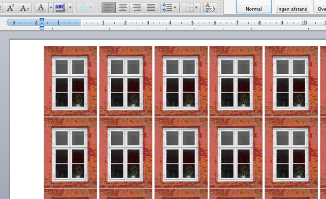

Jeg har lavet vinduer vha et almindeligt tekstbehandlingsprogram og en printer/kopimaskine.
På nettet har jeg fundet et billede af et brugbart vindue som jeg har beskåret.
Derefter er det hentet ind i et almindeligt tekstbahandlingsprogram hvor jeg har skaleret billedet og duplikeret det en masse gange.
Når det skal printes, har jeg lagt et selvklæbende labelark i papirskuffen -de kan købes i en hver velassorteret kontorforsyning.
Den selvklæbende label sætter jeg på et stykke transparent -dem man bruger/brugte til en overheadprojektor.
Med en skalpel bortskærer jeg det der i virkeligheden er vinduesglas fra kopien idet jeg passer på ikke at skære ned i transparenten.
Med spidsen af skalpellen kan man forsigtigt fjerne de fritskårne "glasstykker"
Denne proces skal gøres med det samme (samme dag) som den selvklæbende kopi sættes på for lettere at kunne fjerne det overflødige uden at få klister på vinduesglassene. Så man skal ikke klistre flere end man orker at fritskære på een gang.
Når det overflødige er fjernet, kan man med fordel gnubbe kopi og transparent grundigt for at få klisteret til at fæstne bedre -læg evt et stykke papir over, så kanterne ikke bliver ødelagt.
Til sidst kan vinduet klippes ud af transparenten med en god bred ramme omkring til at lime det fast indeni huset. Papiret gør det let at fæstne fx på et kartonhus med fx "deluxe super phatic" eller lignende.

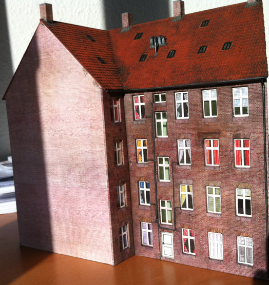

Det færdige resultat med mursten fra scalescenes. Set fra gaden på mit forrige anlæg.
og fra gårdsiden -på skrivebordet.
