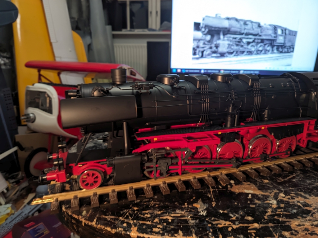

Jeg fik lyst til at have et DSB damp lokomotiv I G størrelse og fandt ud af at vi havde nogle "tyske" efterkrigs lokomotiver i Danmark. :bigsmile:

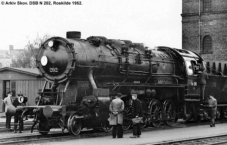

Størrelsen snævrer udvalget ret meget ind, så det blev en BR 50.

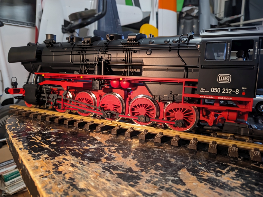

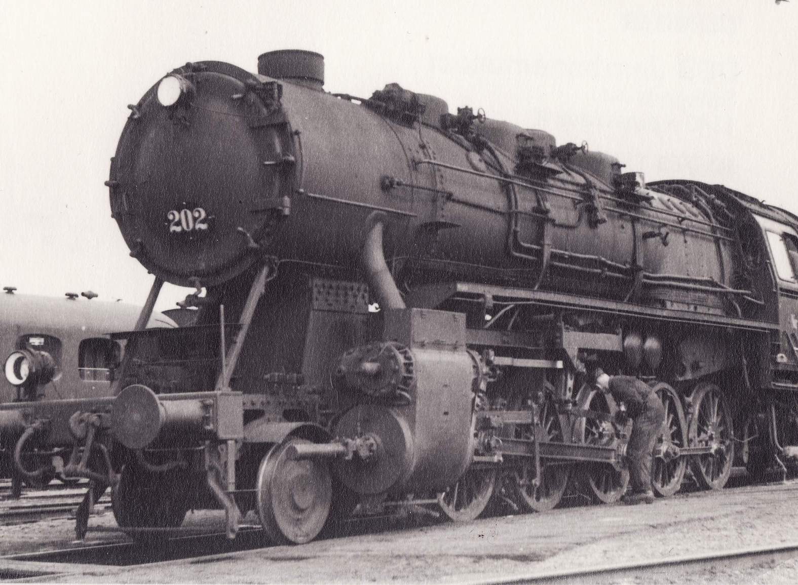

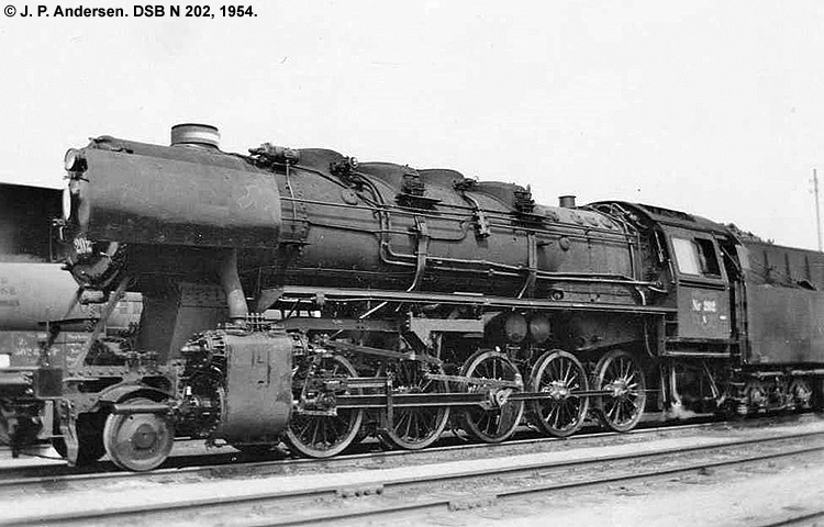

Jeg tror jeg vælger at modoficere den til lige den dag i 1954 som billedet nedenunder til N 202. Piko modellen har det rigtige tag, og fronten uden "havebænken", og med de originale røg skærme. Og 202 har også 4 pukkler på keddlen. Jeg har slet ikke forstand på damp lokomotiver, men lærer forhåbentlig lidt mere om dem med denne model. Jeg tror det er 2 sandkasser, og 2 damp hatte. Skorstene skal kortes lidt ned. Der er plade hjul foran, så det må jeg se om jeg kan genskabe.
Jeg har beskrevet lidt i billederne nedenuder hvad jeg vil modificere. Hvad mangler jeg ellers ? :bigsmile:
Det må næsten være dynamoen der sidder mellem skorstenen, og den første damphat. Det ser ud til at damp afgangen bliver ført op bag skorstene på de danske modeller.
Hvad er det store apparat der sidder i midten af fodpanelet foran tryklufttankene ?  Noget smøring ?  Jeg kan se den ikke sidder på de danske maskiner.
Her skal der laves lidt. Håndtag og låse hjulet og navnepladen skal væk. Og den "cylinder" som går på tværs af røgkassen skal også fjernes. Og en forlygte skal væk.

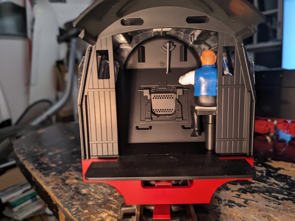

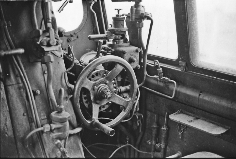

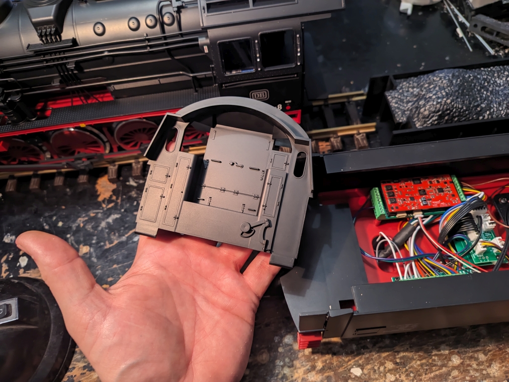

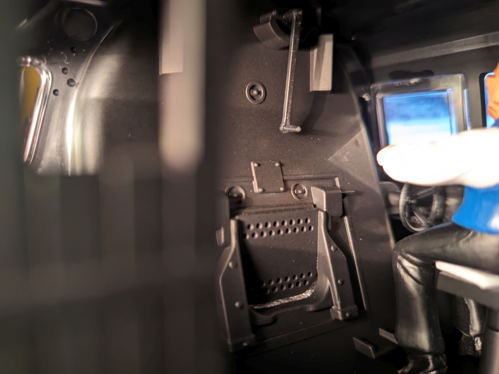

Man skulle tro det er en Tesla....der er jo ingenting i førerummet ud over regulator og frem/bak styringen.  Er der nogen der har billeder af den rigtige ?
solskærmen rundt om de forreste vinduer skal også fjernes

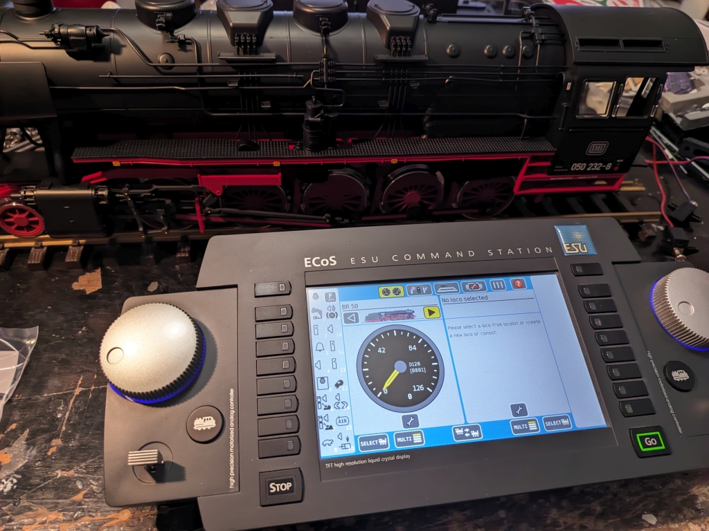

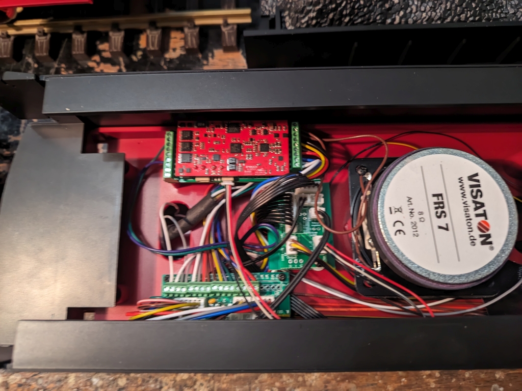

Den kommer som analog, og jeg har lige monteret piko`s digital dekoder og lyd i den. Det virker rigtig fint.

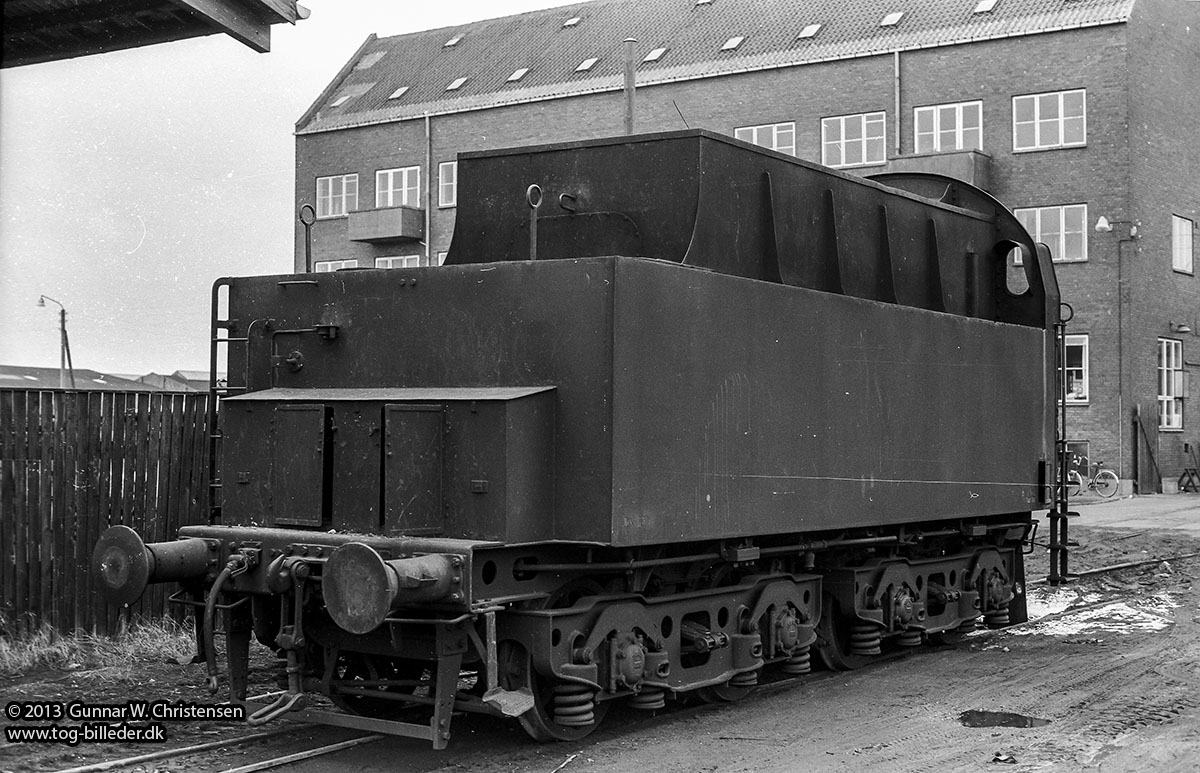

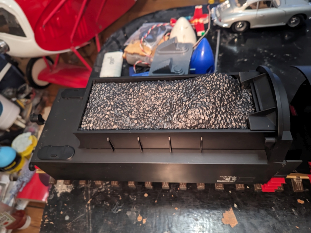

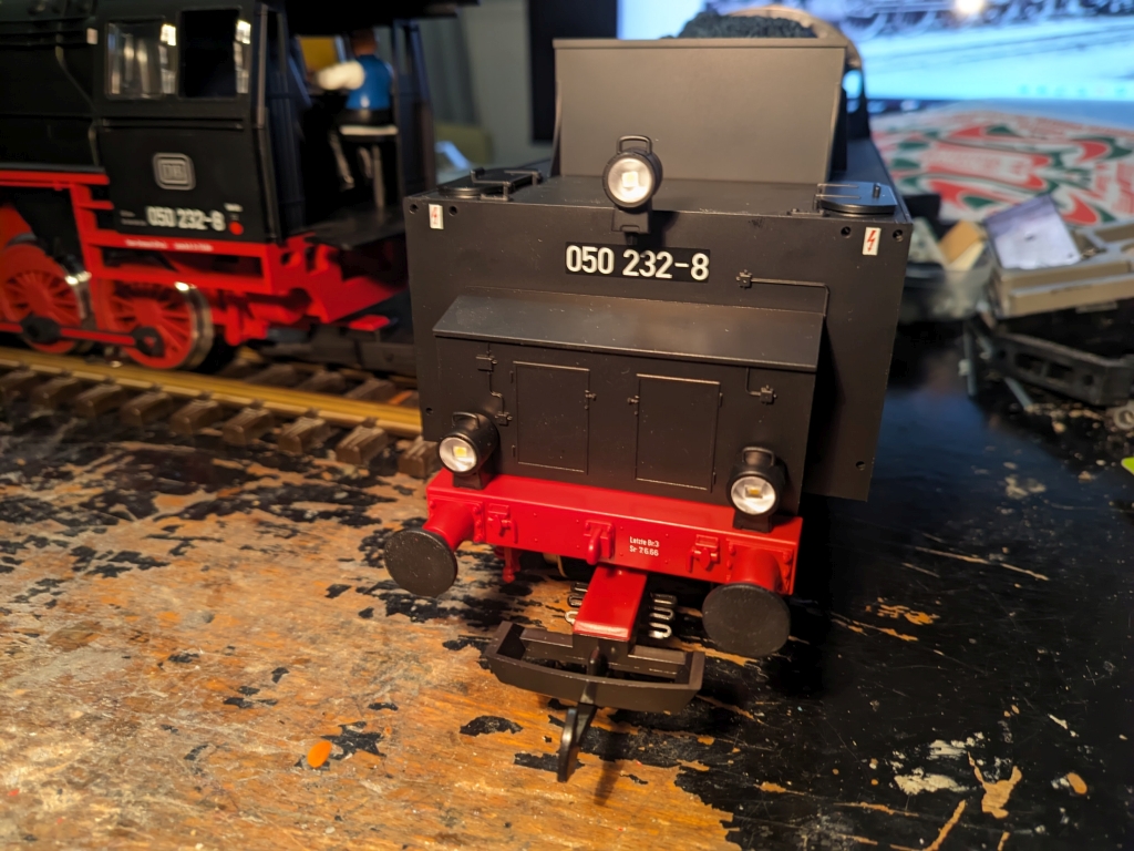

2 lygter skal også fjernes her bag på tenderen.

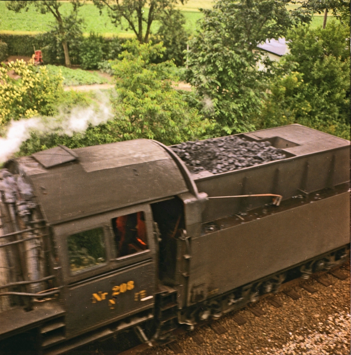

Ser også ud til at overdelen af tenderen skal modificeres.
Hvad er det for en lille rund "skorsten" der sidder lige før førehuset øverst på kedlen ?  Jeg kan kun se den på de danske modeller. Er det en lukket beholder, eller er den åben ?  Er der nogen der har et bedre billede af den ?

 Nu kan jeg ikke se over halvdelen af dine billeder på skærmen, ved ikke hvorfor. Som jeg kan se/læse er den model du har valgt N 202 fra 1954 som billedet optaget af J. P. Andersen. Oprindelig BR 52 røgkammerdør og barrierepladen kun ført frem til røgkammeret.
Mht. litra N er det en god ide at tage et billede og sige, ”det er den jeg laver” for sand for dyden, var de alle 10 forskellige og først hen imod deres udrangeringer var de (næsten) ens når ses bort fra førerhusvinduer, tag, domer på kedelryggen og røgkammerdøre + sikkert noget andet. Så ideen med det er DEN er god, for sådan så DEN ud på fotograferingstidspunktet!! I øvrigt var 202 den eneste med fredstidsførerhus med sideudluftningsklapper.  Det loko JPA fotograferede, fik kort før monteret de originale tyske DRG Witte røgnedslagsplader som sikker også modellen fra PIKO har, altså beholdes og IKKE fordanske ophænget.
Den ”skorsten” du nævner er ”Cirkuratoren” (af nogen benævnt ”Slampotte”), der blev nødvendig, for at rense kedelvandet for de urenheder som brugen af ALCO tabletter medførte. Heri blev fødevandet slynget rundt for at fjerne de urenheder der nu var. Derfor TIT hvide kalkaflejringer rundt om og under.

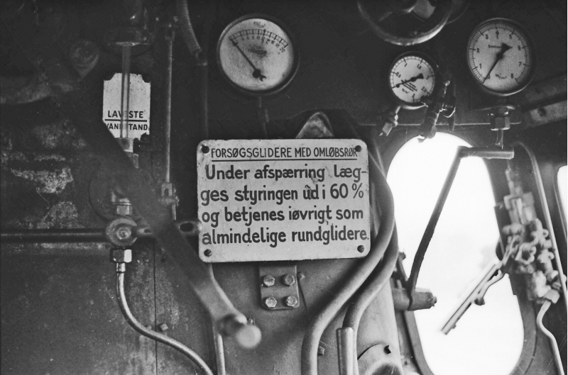

Bagkedlens armaturer var STOTR SET identiske med de tyske, kun få ændringer. Dog havde alle N et stort hvidt skilt (ca. A3 størrelse) med advarselspåskrift p.g.a. NIKOLEJ type gliderne, der skulle åbnes forsigtigt! Det sad over styringsskruen i Lkf. siden.
Men, jeg anbefaler dig (jeg tjener ikke en s…) enten at låne bogen ”Det´ er en tysker” (Banebøger) på biblioteket eller købe den hvis ikke udsolgt. Deri findes tegninger og for dit brug, masser af skemaer med forskelligheder. Alternativt den lidt ældre bog fra Lokomotivet ”DSB litra N og T”.

Jeg må på jagt efter nogle billedr af slampotten, så jeg kan 3d printe en.

Jeg har kun fundet 3 billeder af førehuset i dansk version insdtil videre.

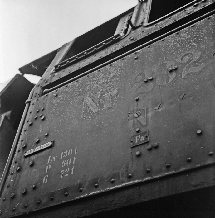

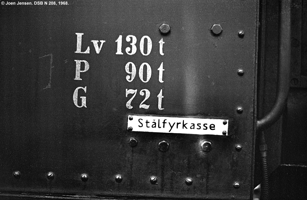

Der er også et skilt med Stålfyrkasse på siden af færehuset.  Er nysgerrig. Var der noget specielt som lokoføren skille være opmærksom på når den var i stål ?

SÅ hjalp det med forståelsen på billederne og ja, der er mange detaljer, der skal fremstilles for at få en så korrekt bagkedel (og tenderbagvæg) som muligt. Troede at din model havde nogen lunde de samme detaljer som en spor 1 BR 50´er. Men jeg synes du er godt på vej med billeder fra førerhuset og især med skiltet.
Stålfyrkasse var jo en "krigstids foranstaltning" for at spare ædelmetaller (altså på Ük´erne) og OK, MEN de skulle behandles med forsigtighed ved opfyring (langsomt, måtte ikke blæses op) og under indfyring. Pludselige temperaturforskelle (afdækning af risten) kunne revne eller deformere fyrkassen. Derfor advarselsskiltene ligesom opmærksomheden med at "lukke op" pludseligt med regulatoren, da ellers de løse gliderelementer ville slås sammen og muligvis ødelægge disse.
Nu kan jeg se at din model har en "fredstids røgkammerdør" med bl.a. håndhjulslukke (tysk). Det skal på dit "JPA" fotografi være en forenklet BR 52/50 ÜK dør, se billeder. Bl.a. uden det centrale håndhjulslukke.
