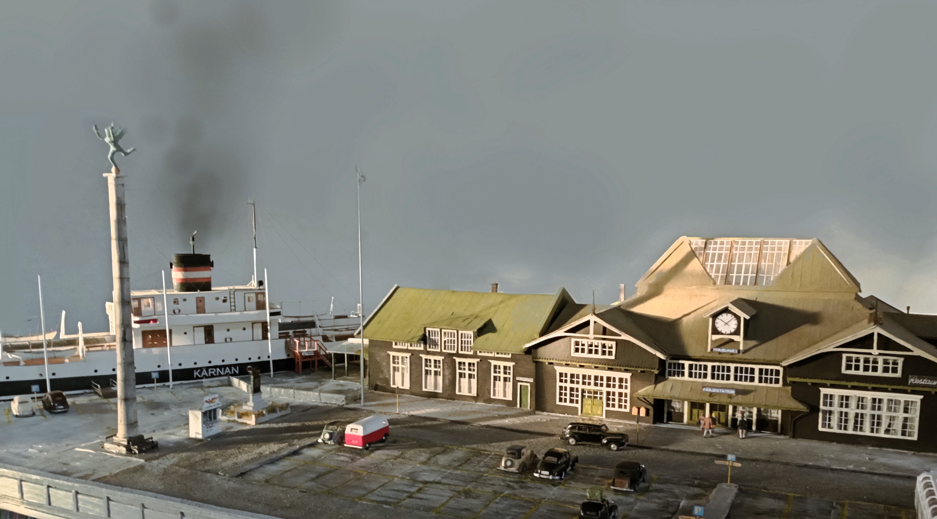

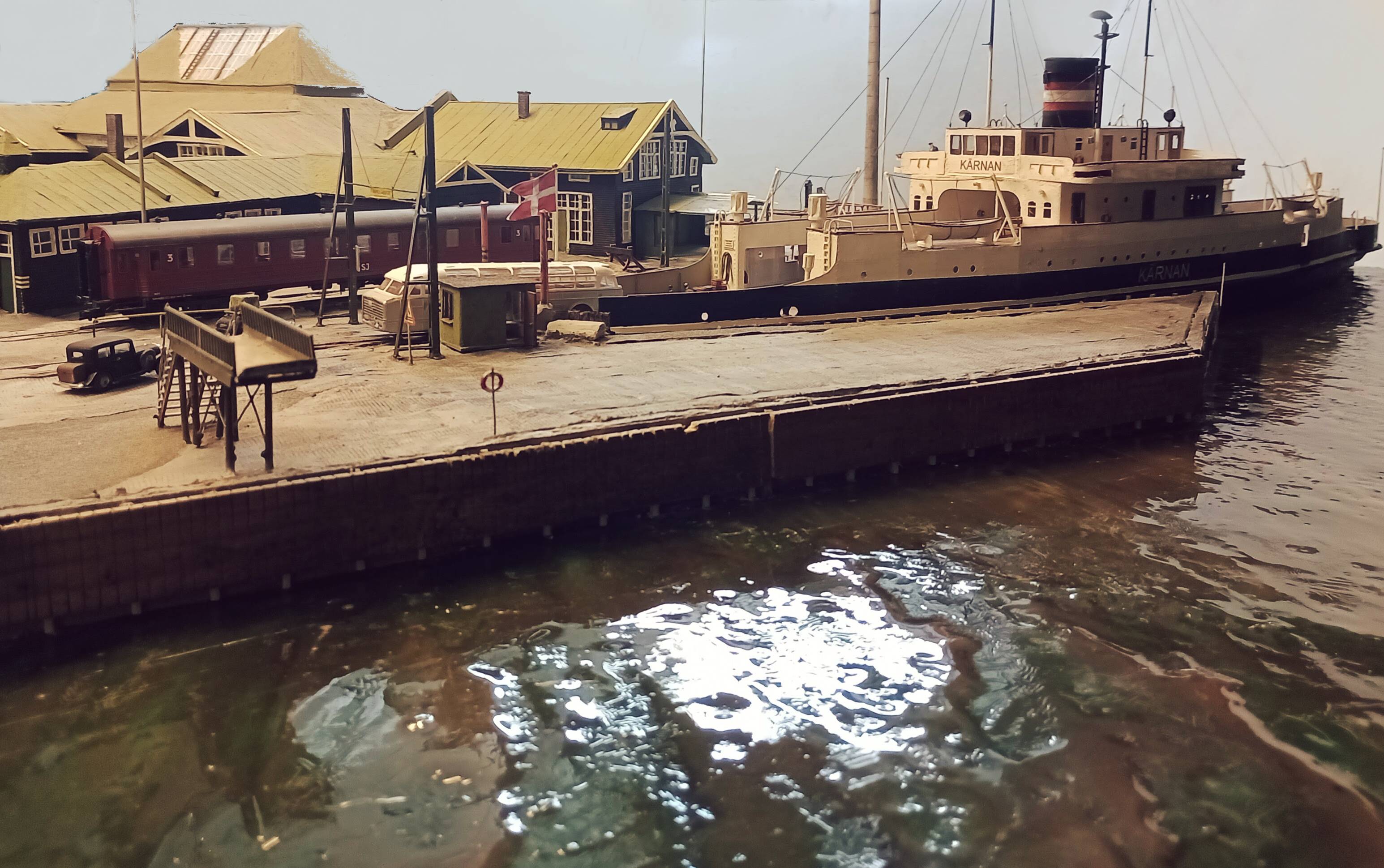

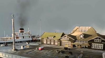

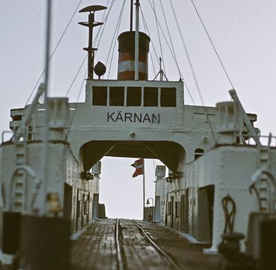

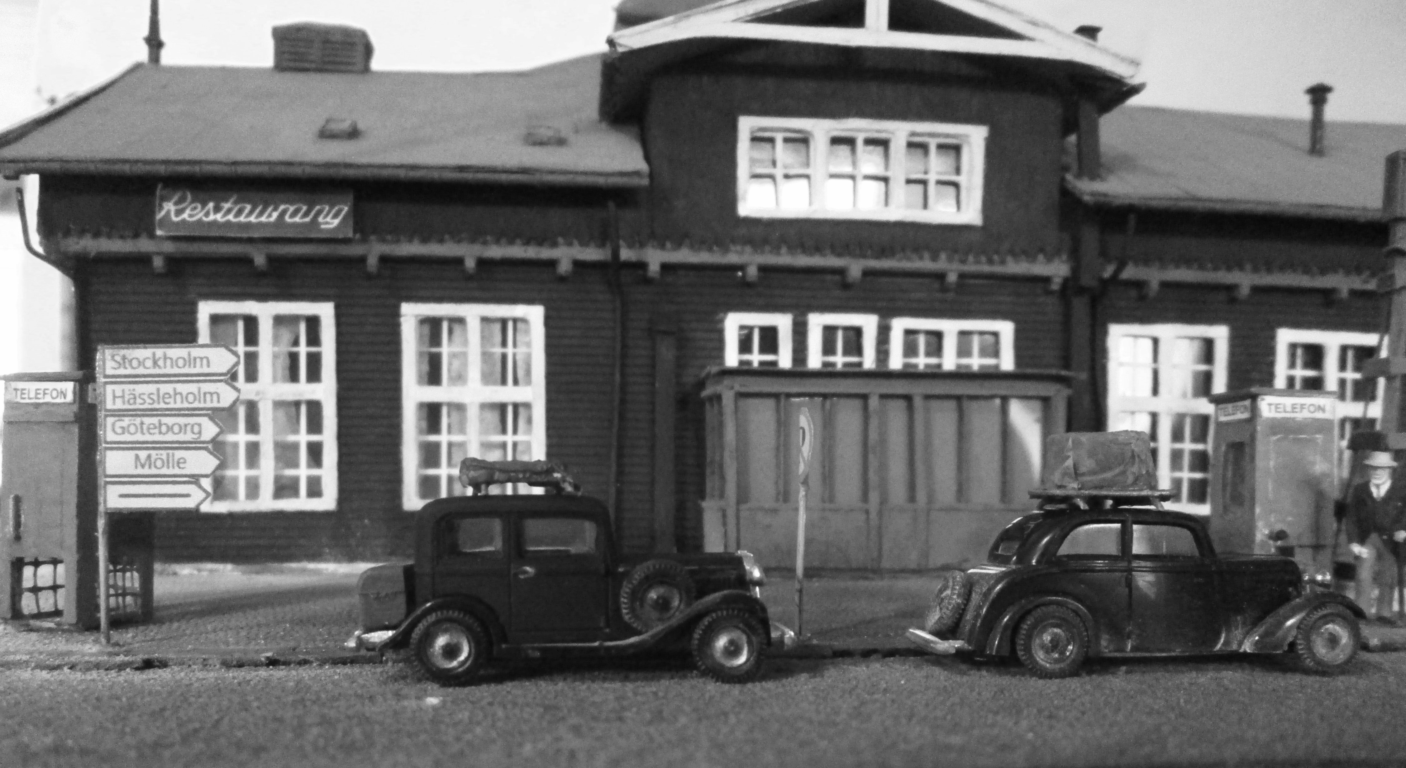

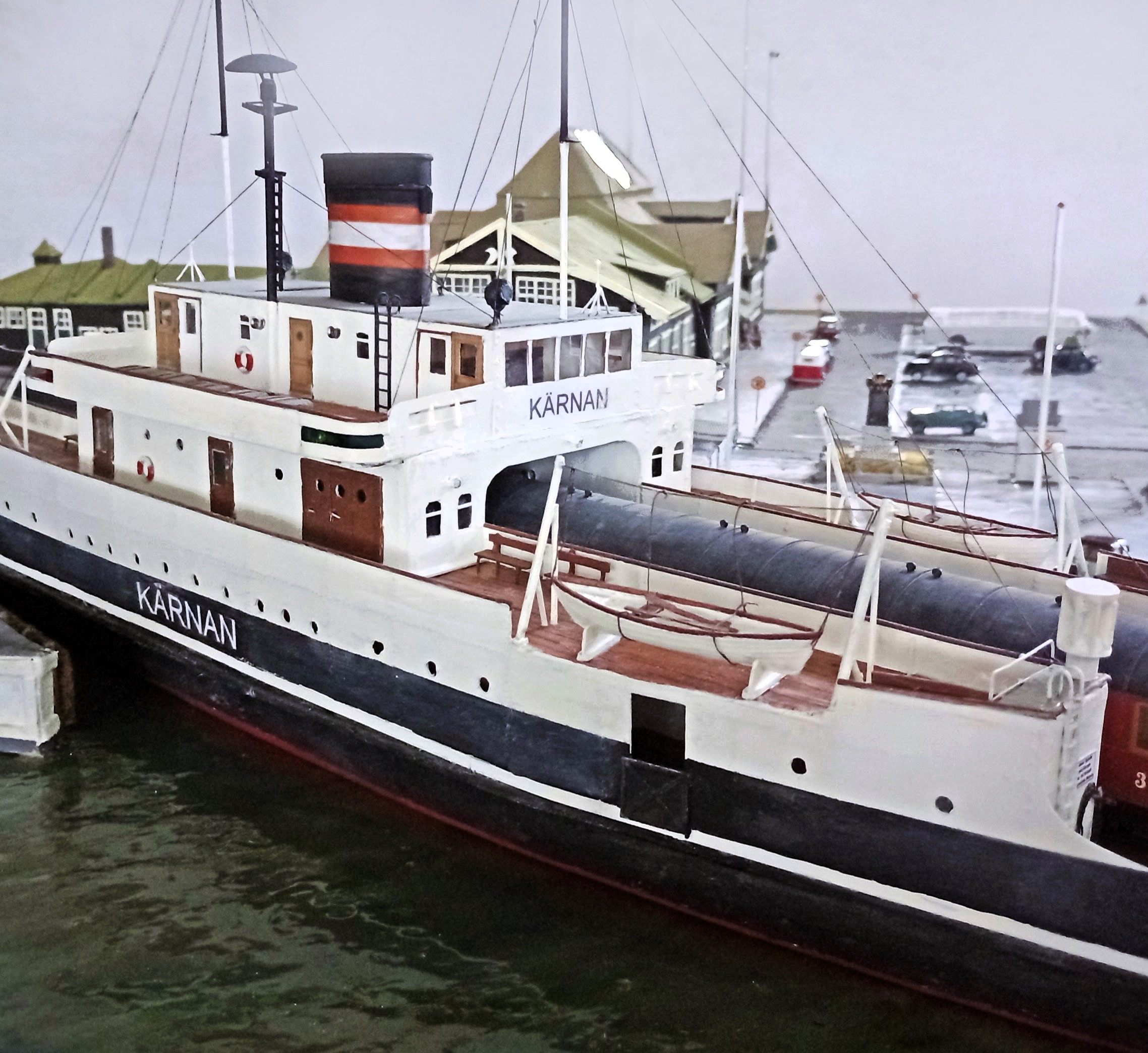

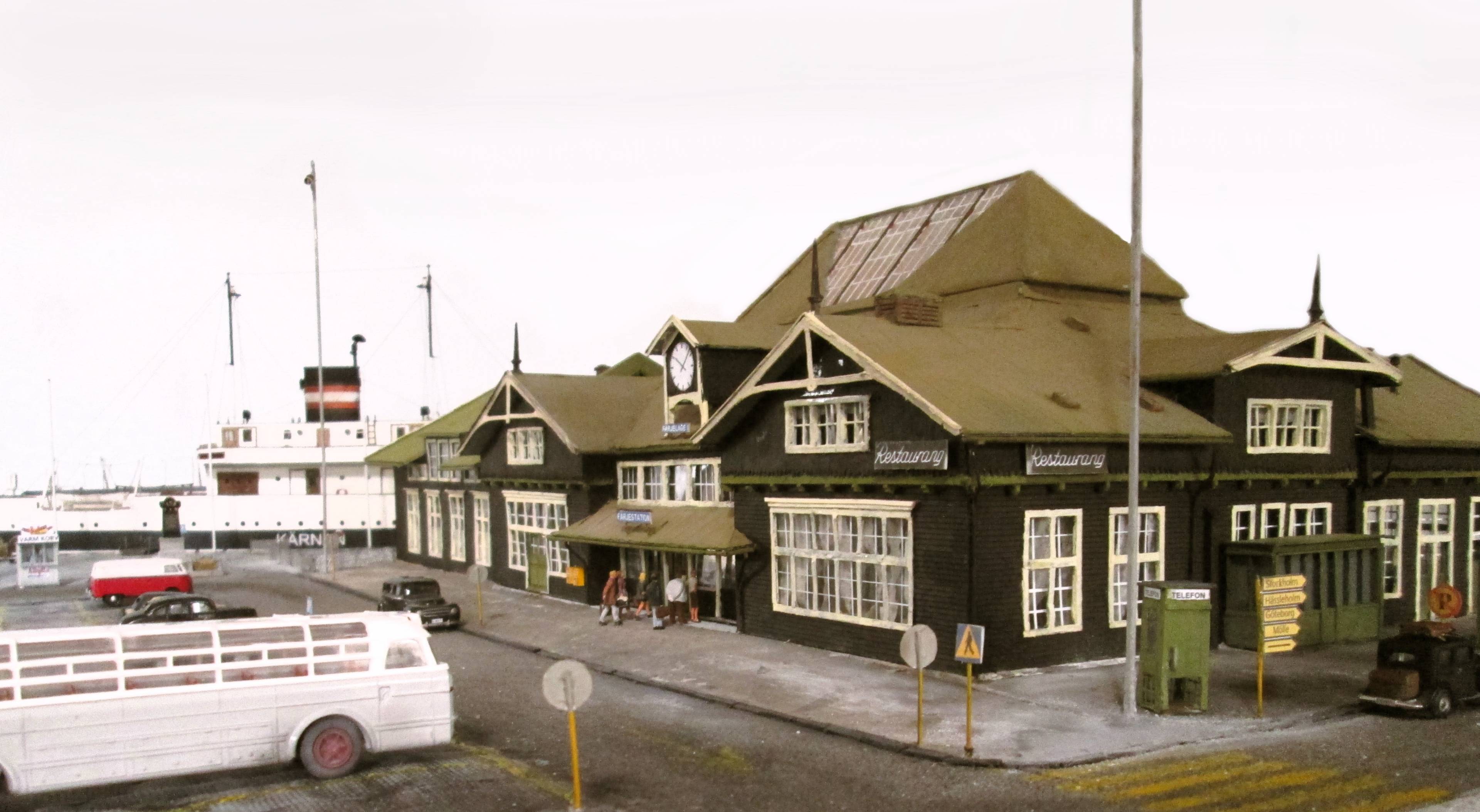

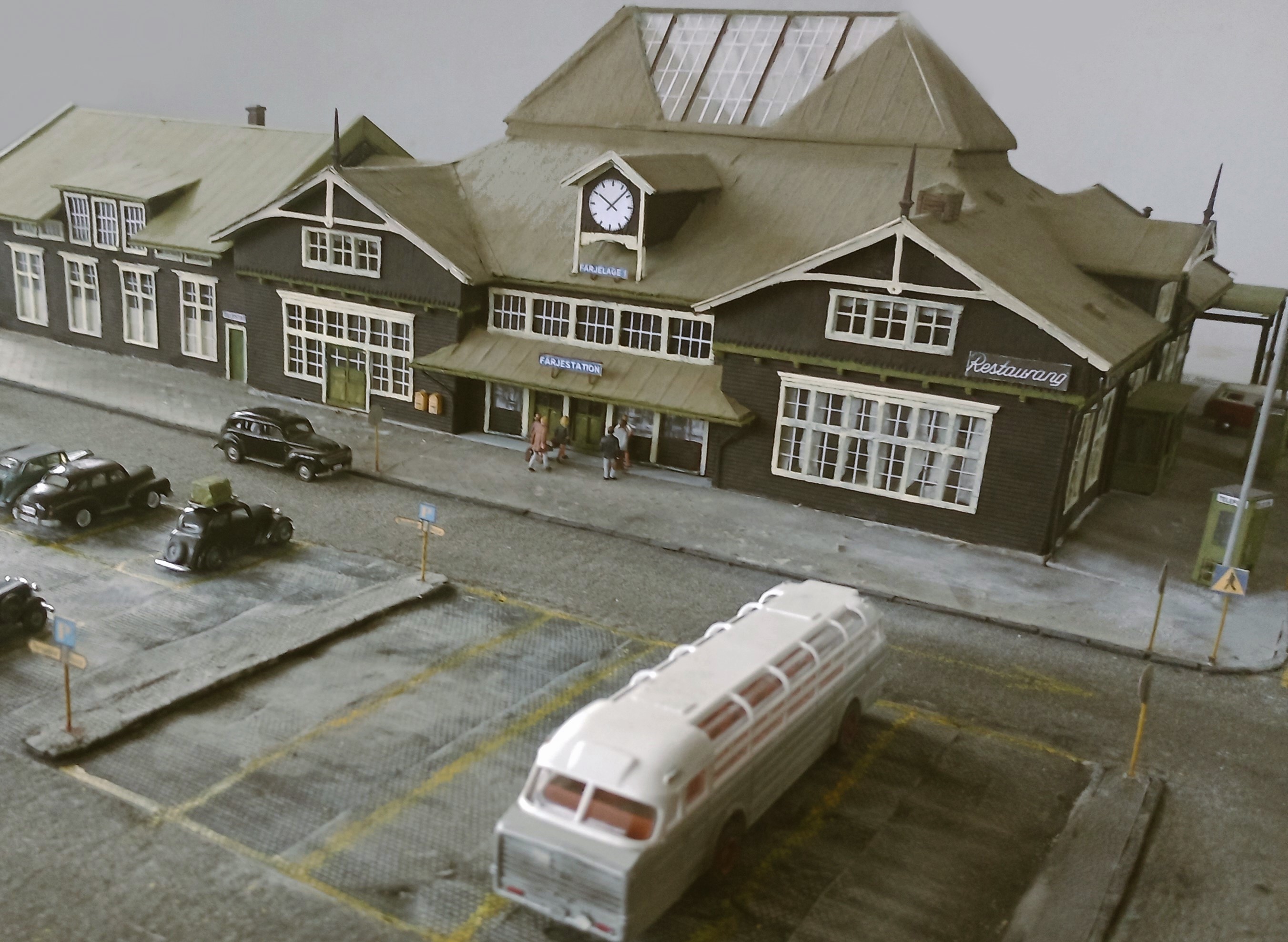

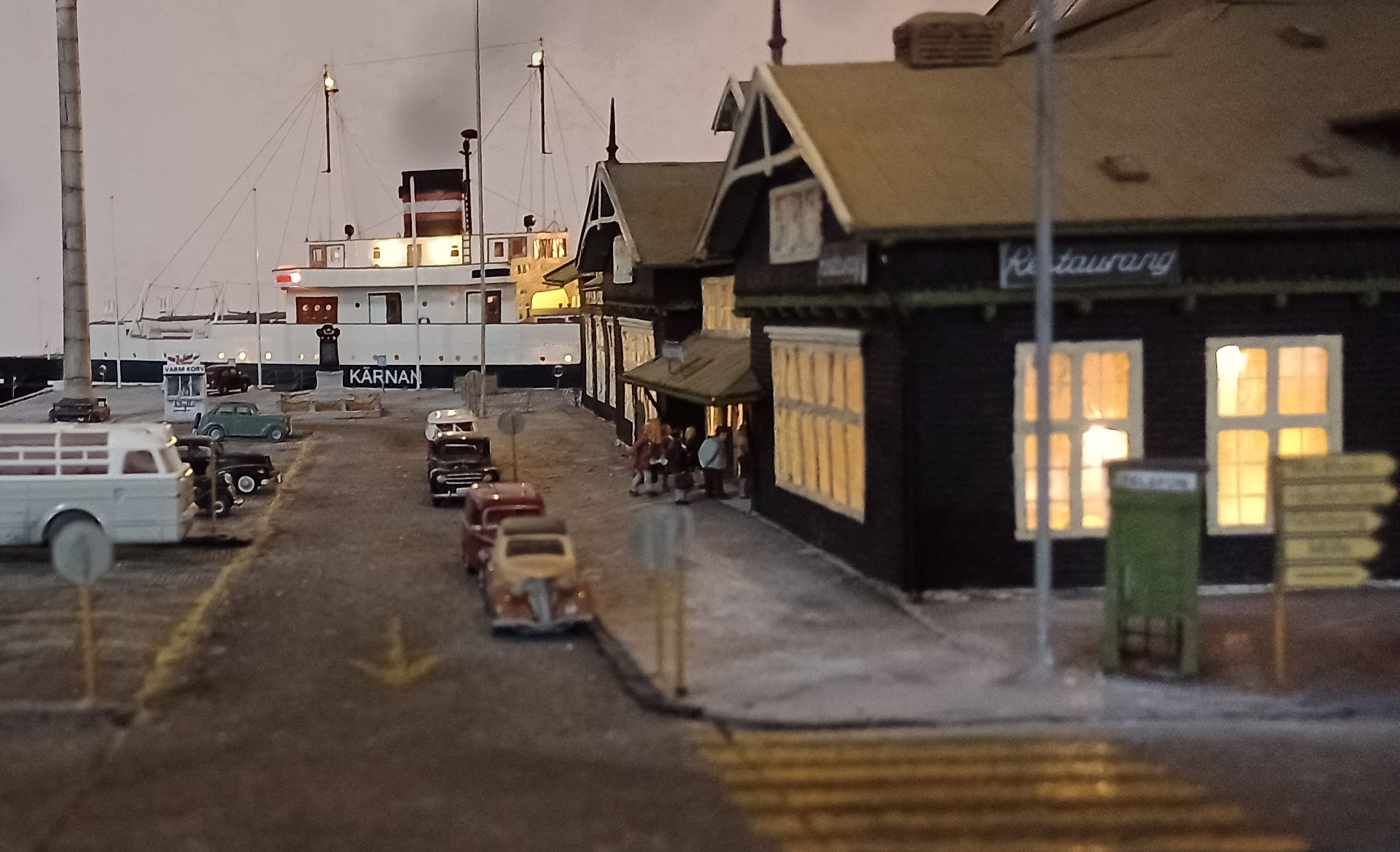

Hej, jag håller på och bygger en h0-modell av Hälsingborgs Färjestation och DSB-färjan Kärnan. 1950-tal (-isch) Tänkte att någon på andra sidan Sundet också var intresserad.
Like 14 kan lide
Indlæg: 5.480
Fantastisk. Mycket trevligt!

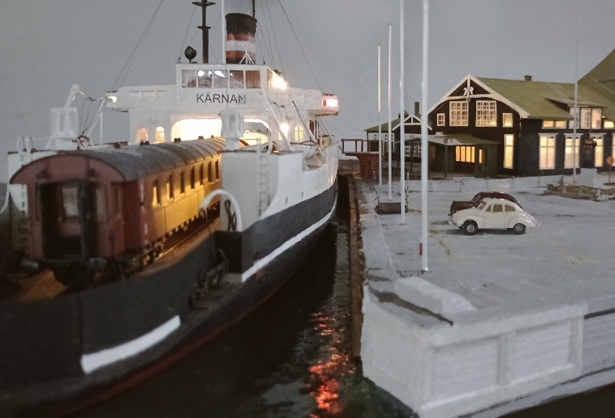

Tack för alla kommentarer! Beer
Nej, någon färjeexpert är jag inte så var man får tag i ritningar vet jag inte. Riksarkivet, kanske? Kärnan är faktiskt den första fartygsmodell jag byggt. (Om man inte räknar Airfix byggsats av Vasa som jag byggde som 10-åring. Mest lim...) Efter att ha sett Lassefar2009's modell av Dan här på forumet använde jag samma N-skale modell i kartong som utgångspunkt. Jag skalade upp den till h0, printade ut den och använde den som shablon till min modell av systerfartyget Kärnan. Hon består av trä och plast och blev väl ok som ett första bygge. Två saker blev jag missnöjd med. Trät jag använde i skrovet var tydligen inte helt torrt så det slog sig några mm. Man ser det inte på normalt betraktningsavstånd men på närgångna fotografier syns det. Det andra är målningen. Jag penselmålade men önskar att jag sprutat alla större delar innan montering. Så blir det på nästa bygge. (Som troligtvis blir just systerfartyget Dan.)

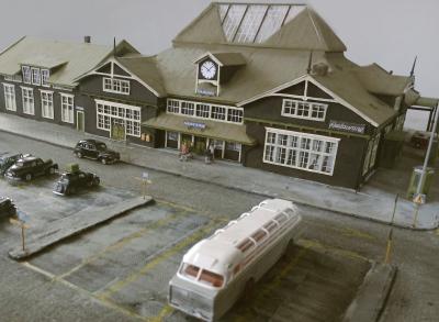

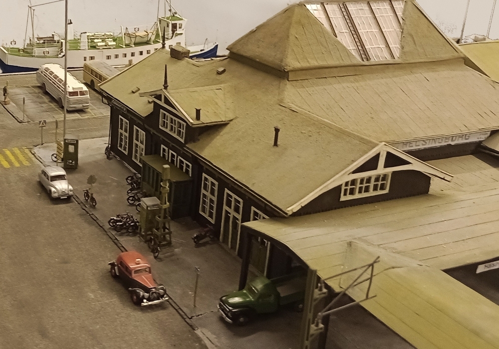

Stationshuset är blandat plast och kartong.

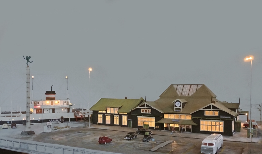

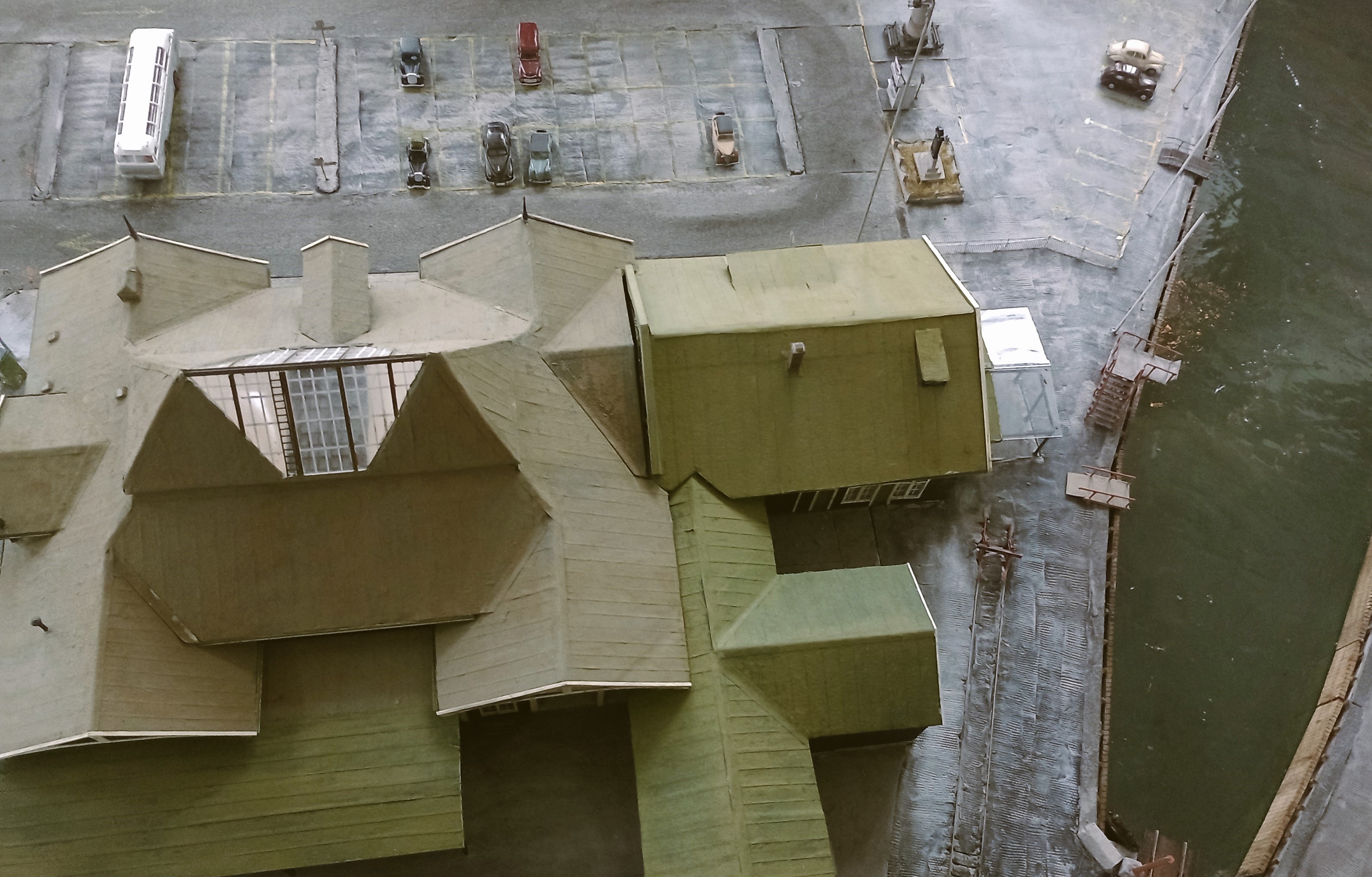

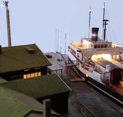

Några bilder tiill:

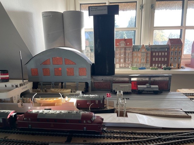

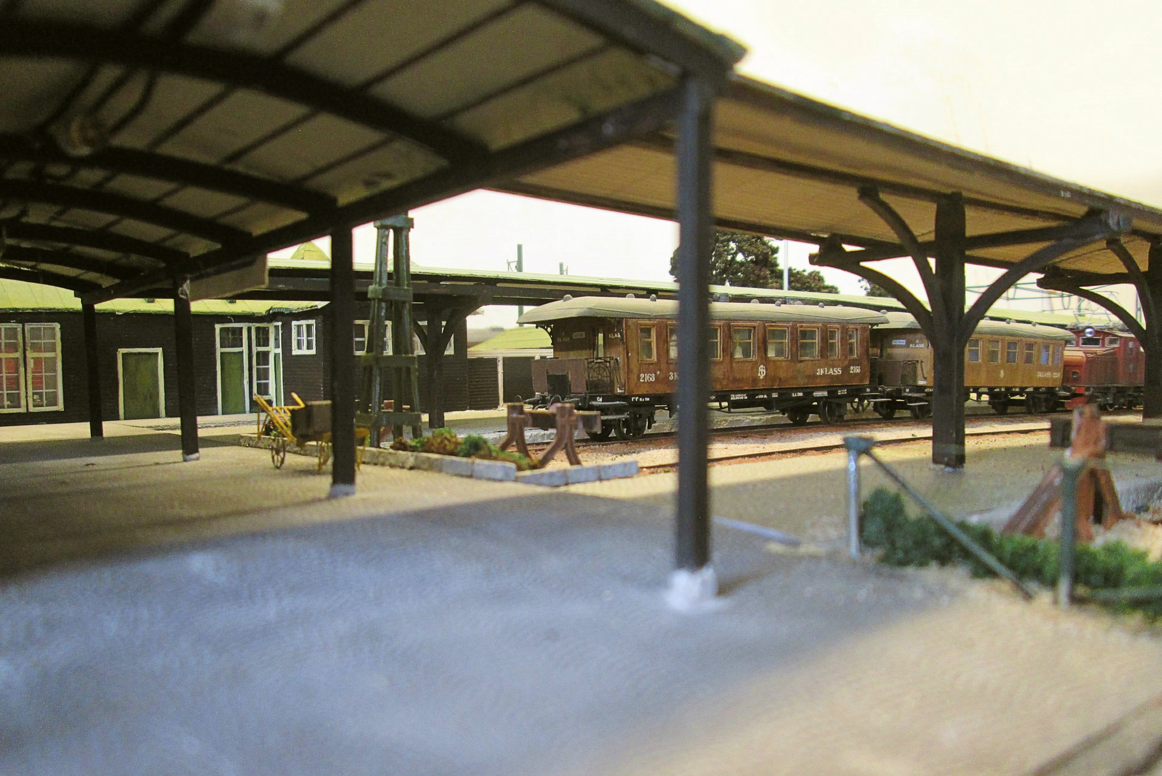

En julehilsen fra en der har bygget en amatør "Kärnan" for mange år siden af træ og karton - pap og malet med pensel.
Jeg fik aldrig plads til en färjestation. Istedet har jeg kulhandel, Magarinefabrik, Silo til Korn og foderstof og maskinfabrik.
 Har boet næsten hele mit liv i Helsingør og husker tydeligt "Kärnan"
venligst      pediHg
Og så et i modlys
Dansk Epoke 3 Märklin HO

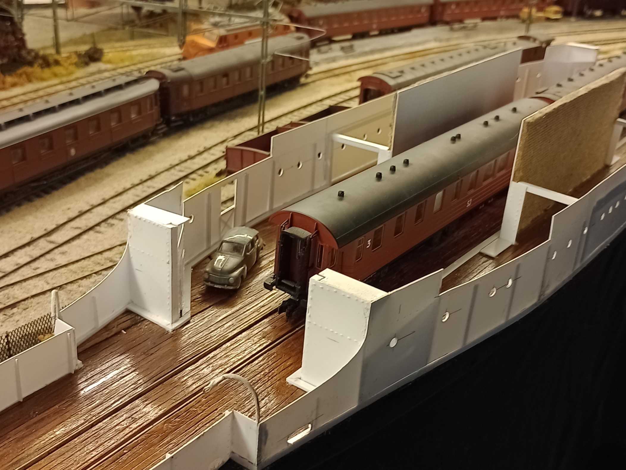

Alldeles i begynnelsen av bygget:
Halvvägs framme:
Nästan klar. Vissa detaljer återstår fortfarande.

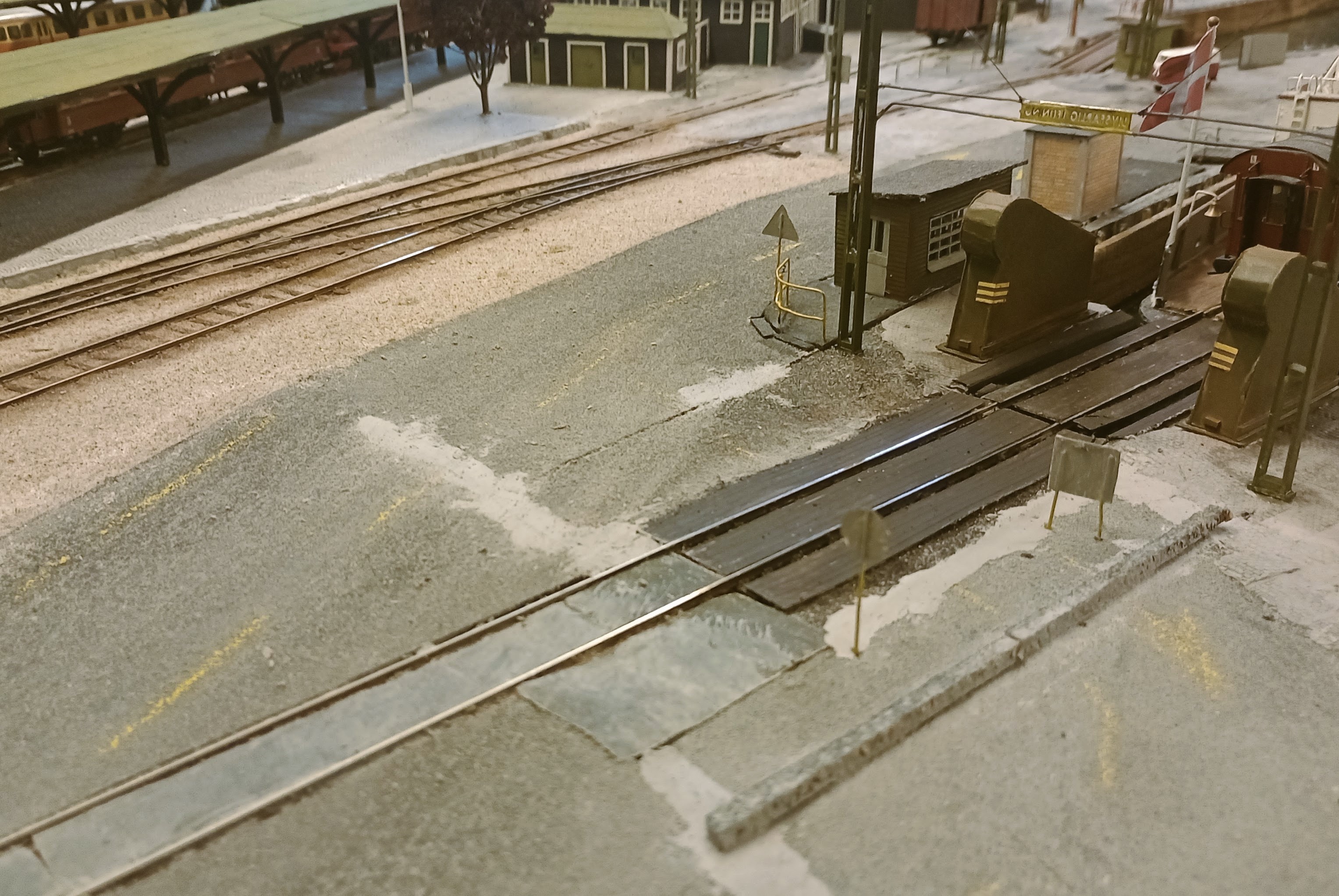

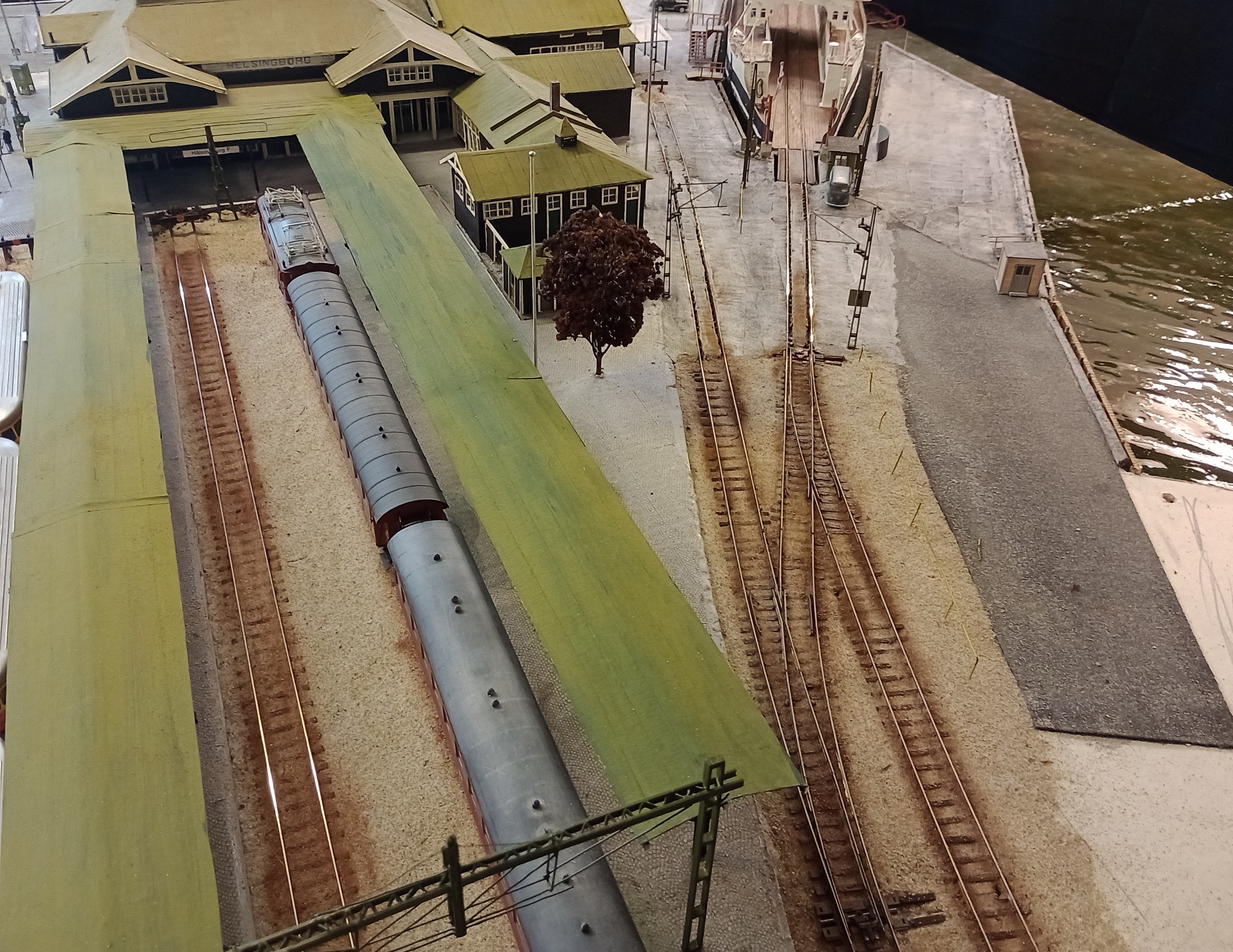

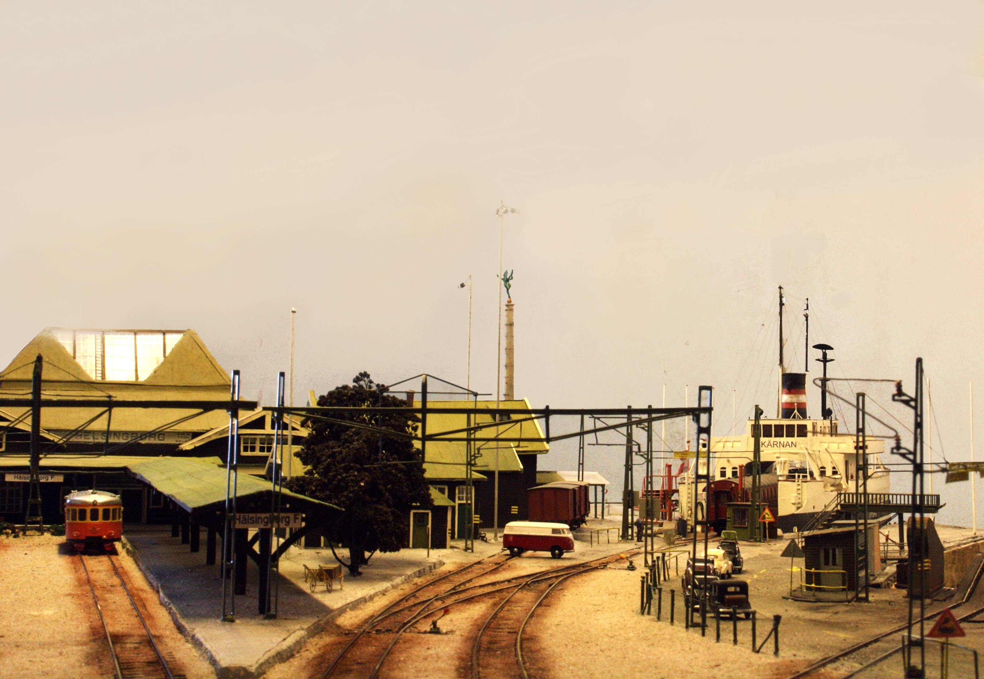

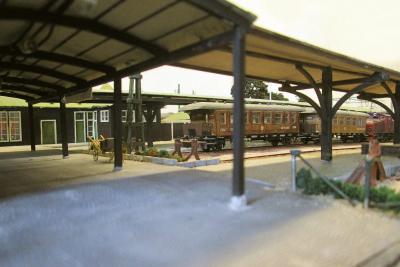

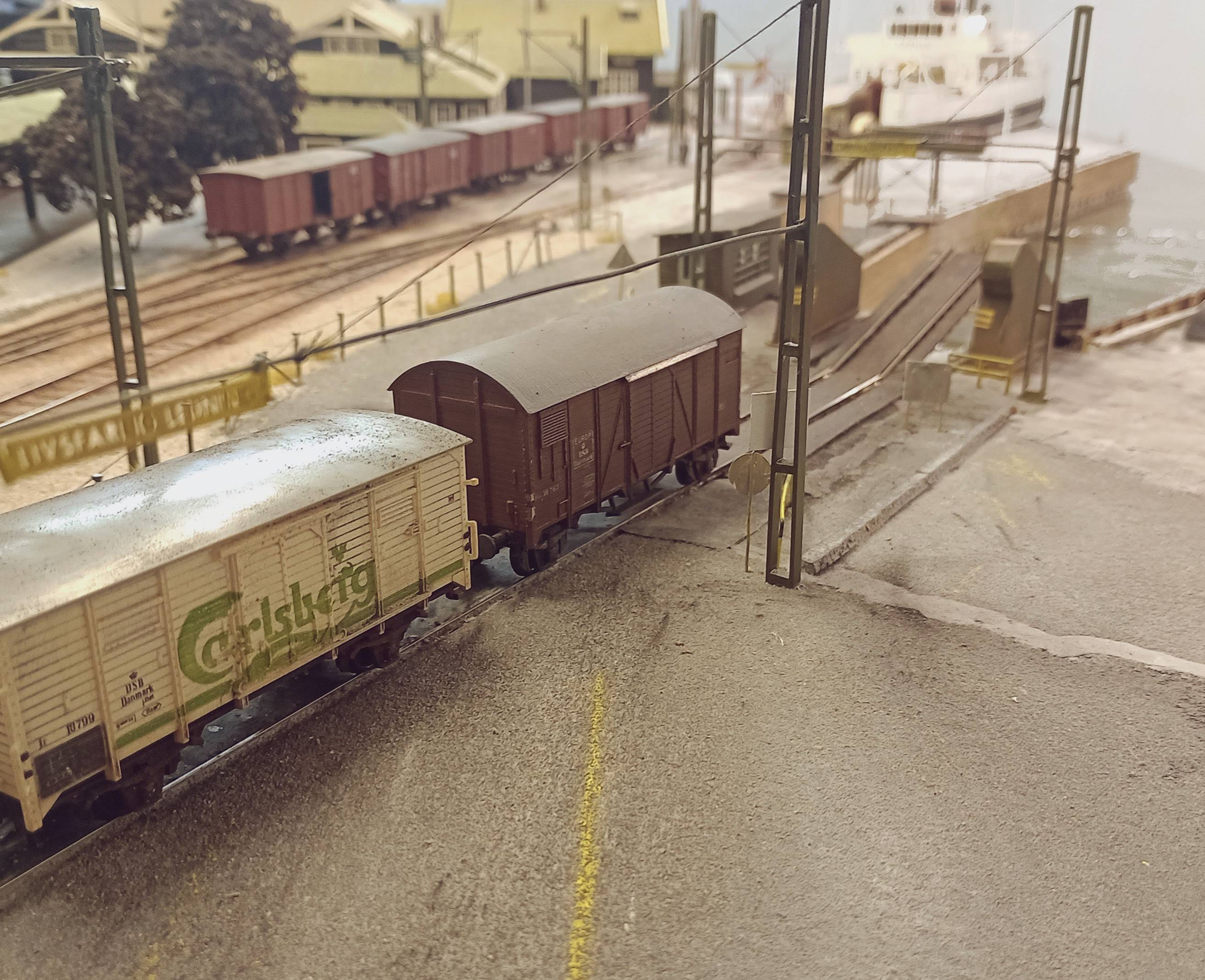

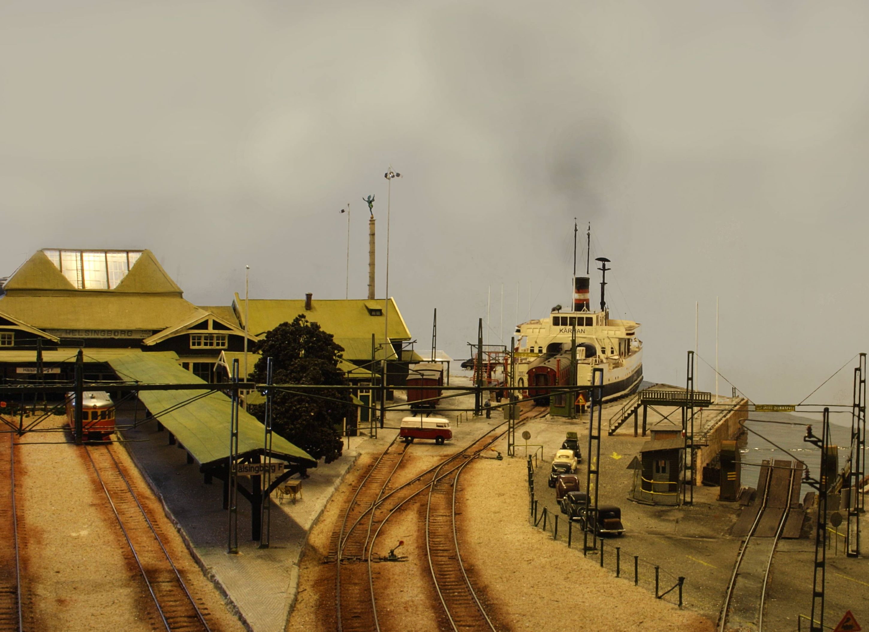

Så har det skett lite progress kring färjestationen. Spår har lagts. (Peco c75 med utglesade slipers för att få ett mer svenskt utseende.) Perronger med tak har tillkommit. Kontaktledningsbryggor har gjort av plasticard och ståltråd. Till höger skall det bli ytterligare ett färjeläge. Det byggdes 1953. Jag har vissa tankar på att bygga Kärnans systerfartyg Dan så småningom också. Kan ju vara trevligt att ha två färjor liggandes vid kaj.
Like 6 kan lide

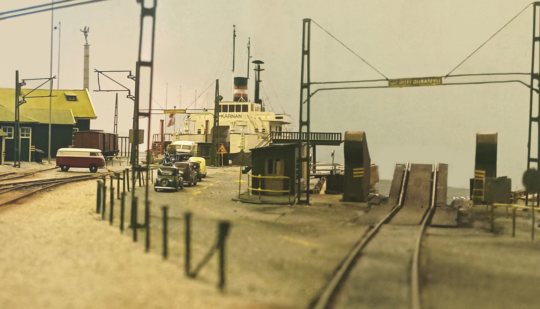

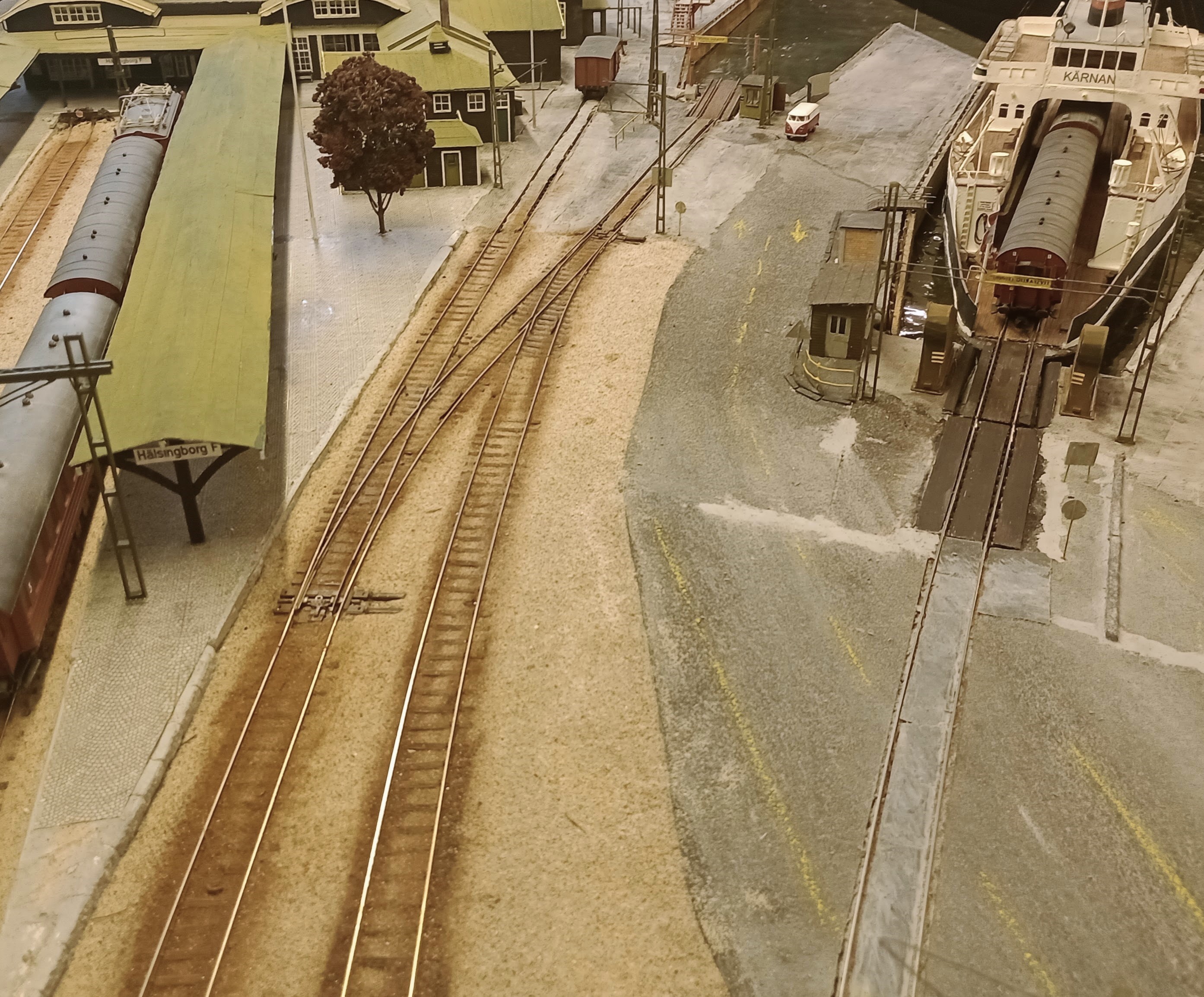

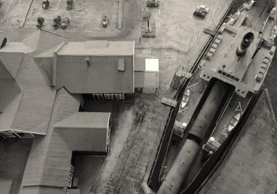

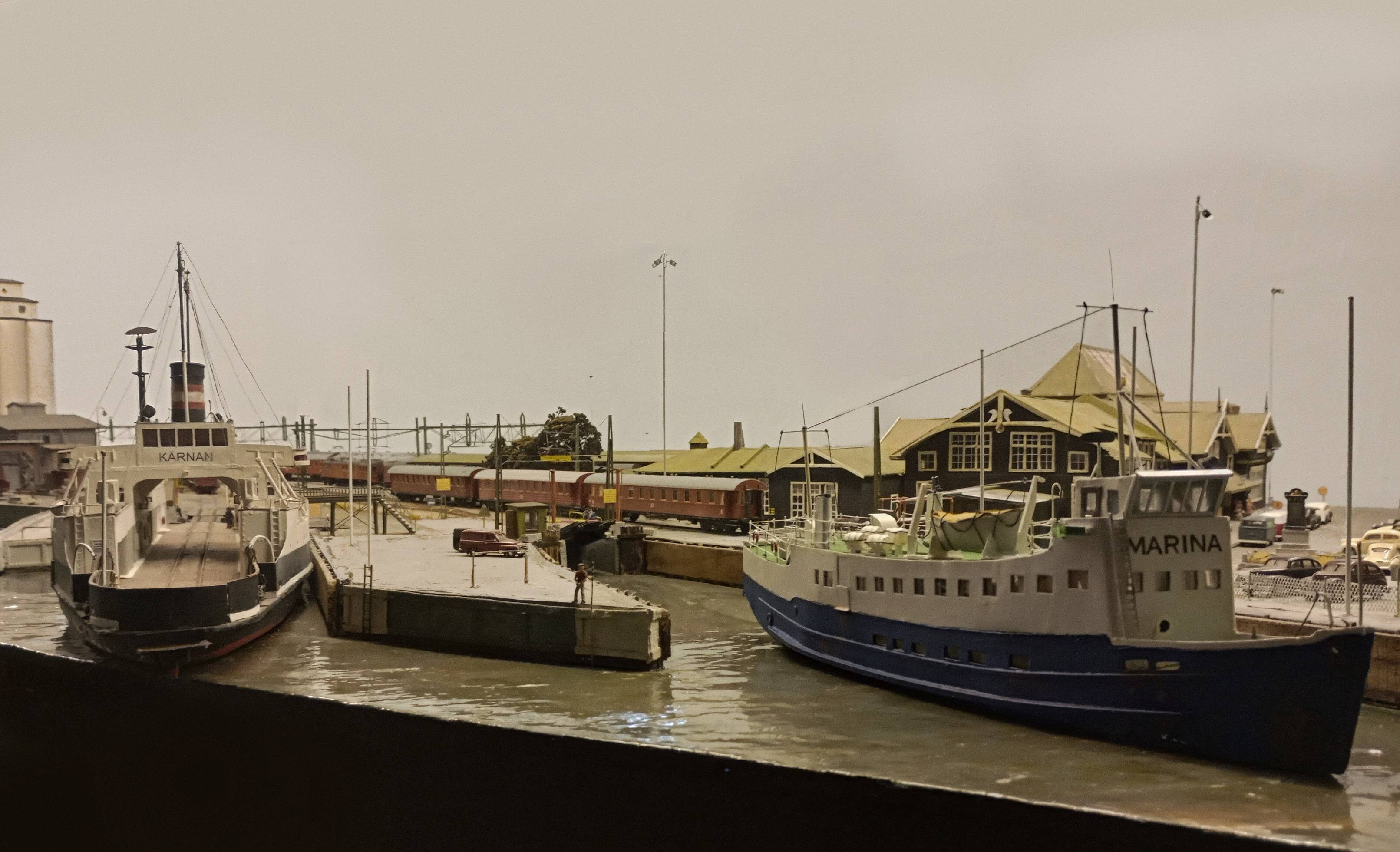

Så har båda färjelägena på Hälsingborgs färjestation fått spåranslutning. Nu kan trafiken till Danmark intensifieras!
BilledeBillede
Jan-Eddie
Indlæg: 82
Hej Kullamannen
Din færgestation er meget vellykket. Når man ser på billederne, er det næsten som at se den virkelige færgestation. Især synes jeg vandet i færgelejerne er meget realistisk. Hvordan har du lavet vandet og hvilke materialer har du anvendt?

Hej och tack!
Vattnet gjorde jag av saker som redan fanns hemma i verkstaden. Efter målning med grönt/brunt lade jag på ett lager polyester. Sådan som används för att armera glasfiber. Innan den torkat gjorde jag lite vågor i plasten. Det kunde ju vara rätt skvalpigt i Norra hamnen vid det blåsiga Öresund. Sedan är det 3-4 ganska tjocka lager med vanlig fernissa.

BilledeBilledeBillede

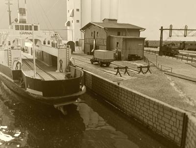

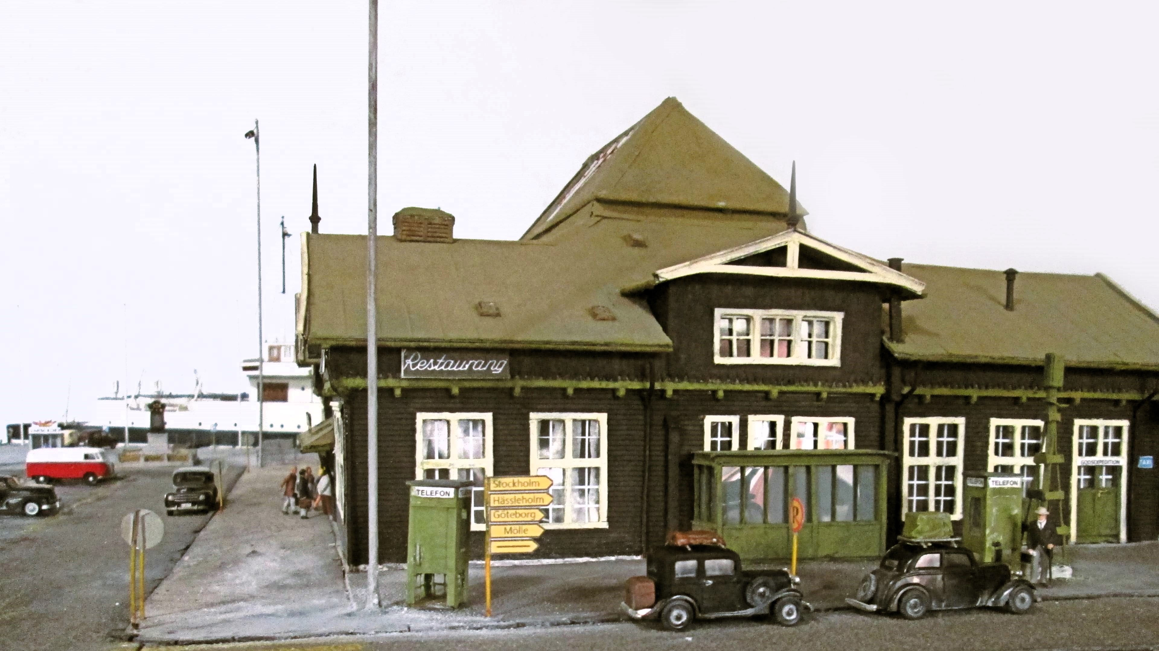

Ytterligare några bilder från Helsingborgs färjestation. (Eller Hälsingborg som det stavades mellan 1912 och 1971) Detaljeringen fortsätter, har bland annat satt upp stolpar för kontaktledning.

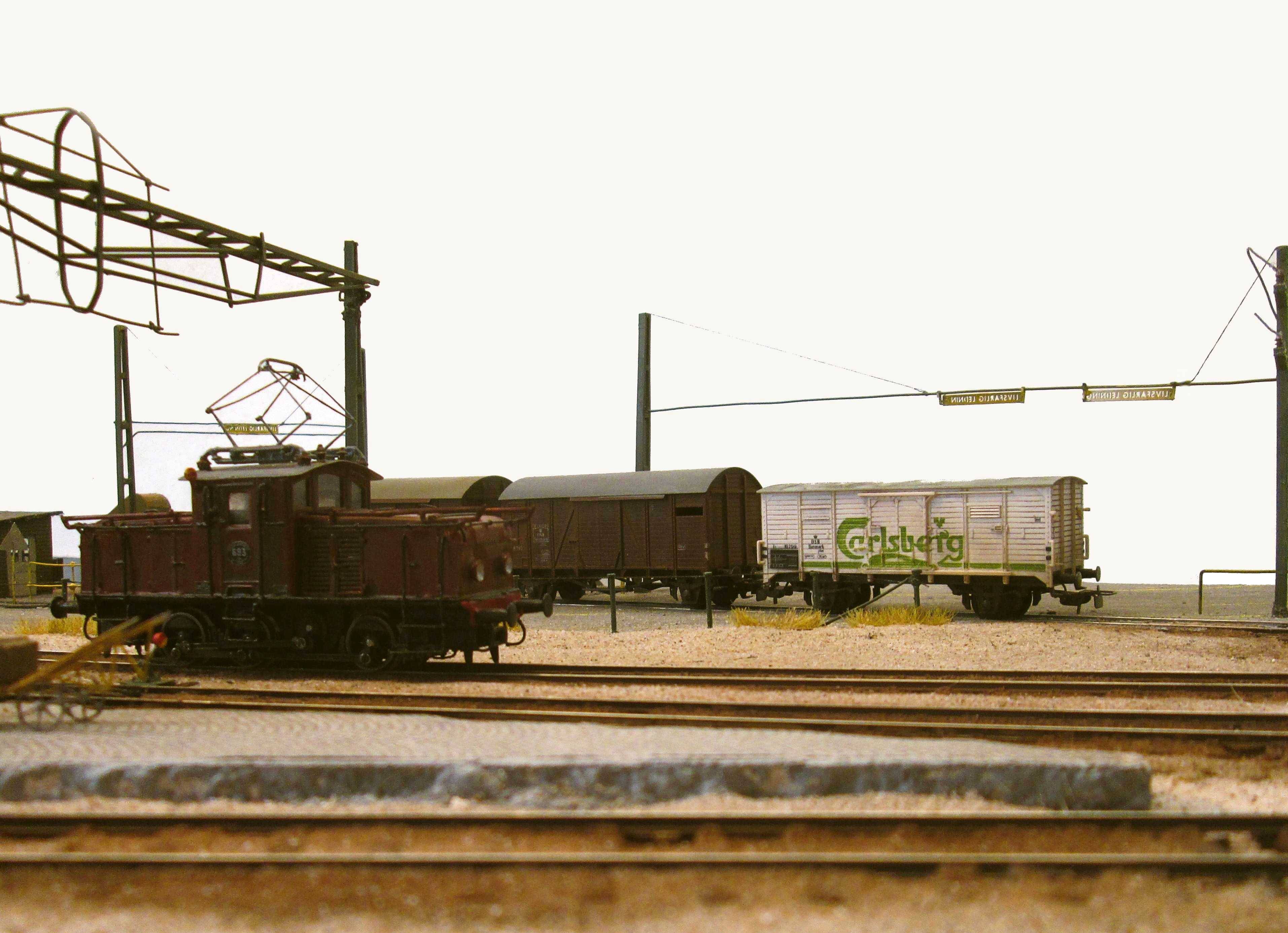

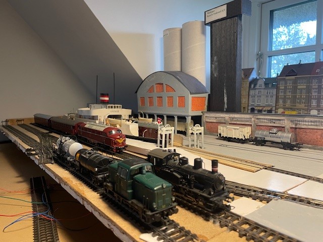

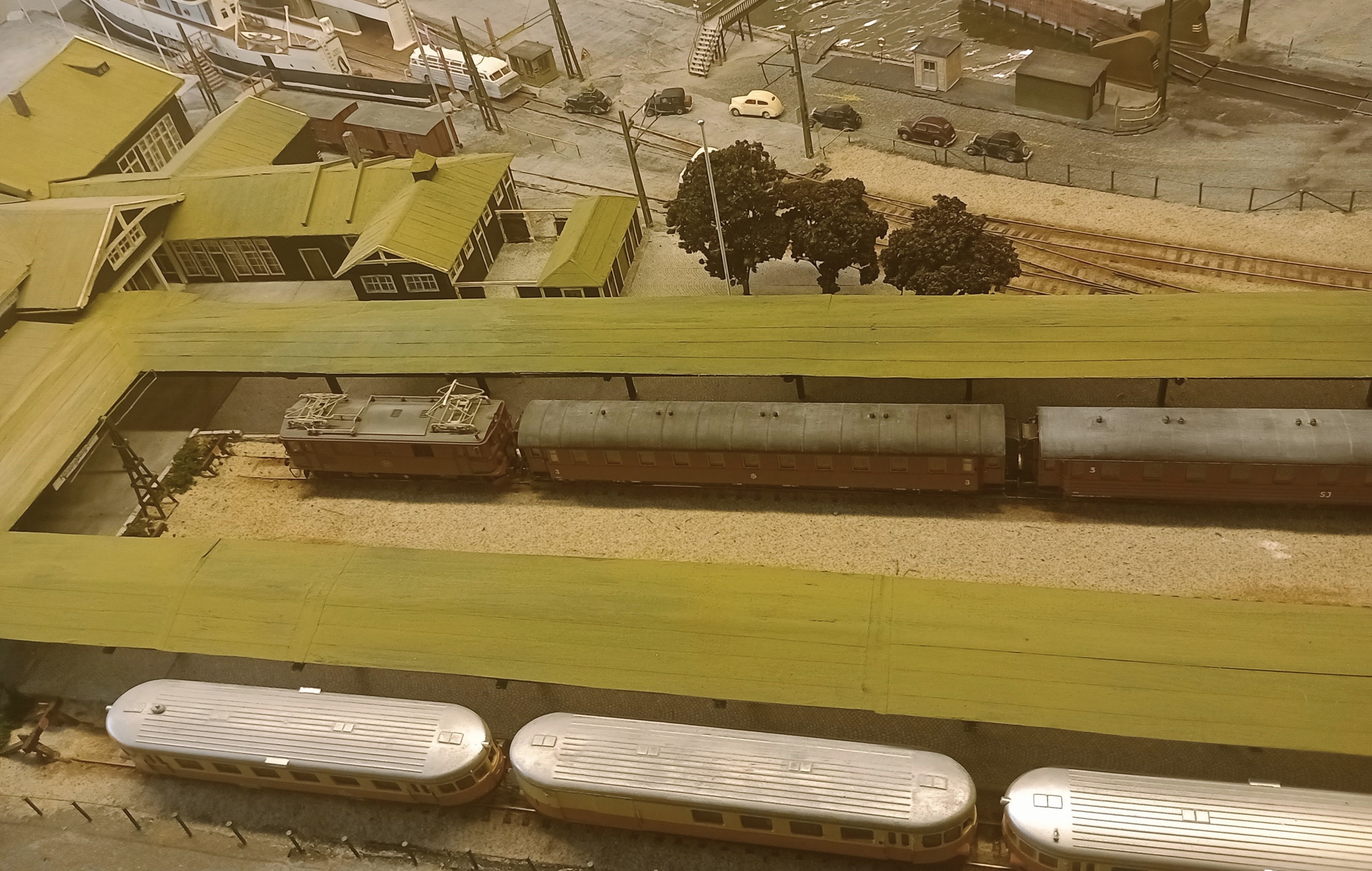

SJ litt Ub rangerar på Hälsingborgs förjestation, några DSB-vagnar väntar på att få komma "hjem" samtidigt som lokaltåget snart skall avgå.
BilledeBillede

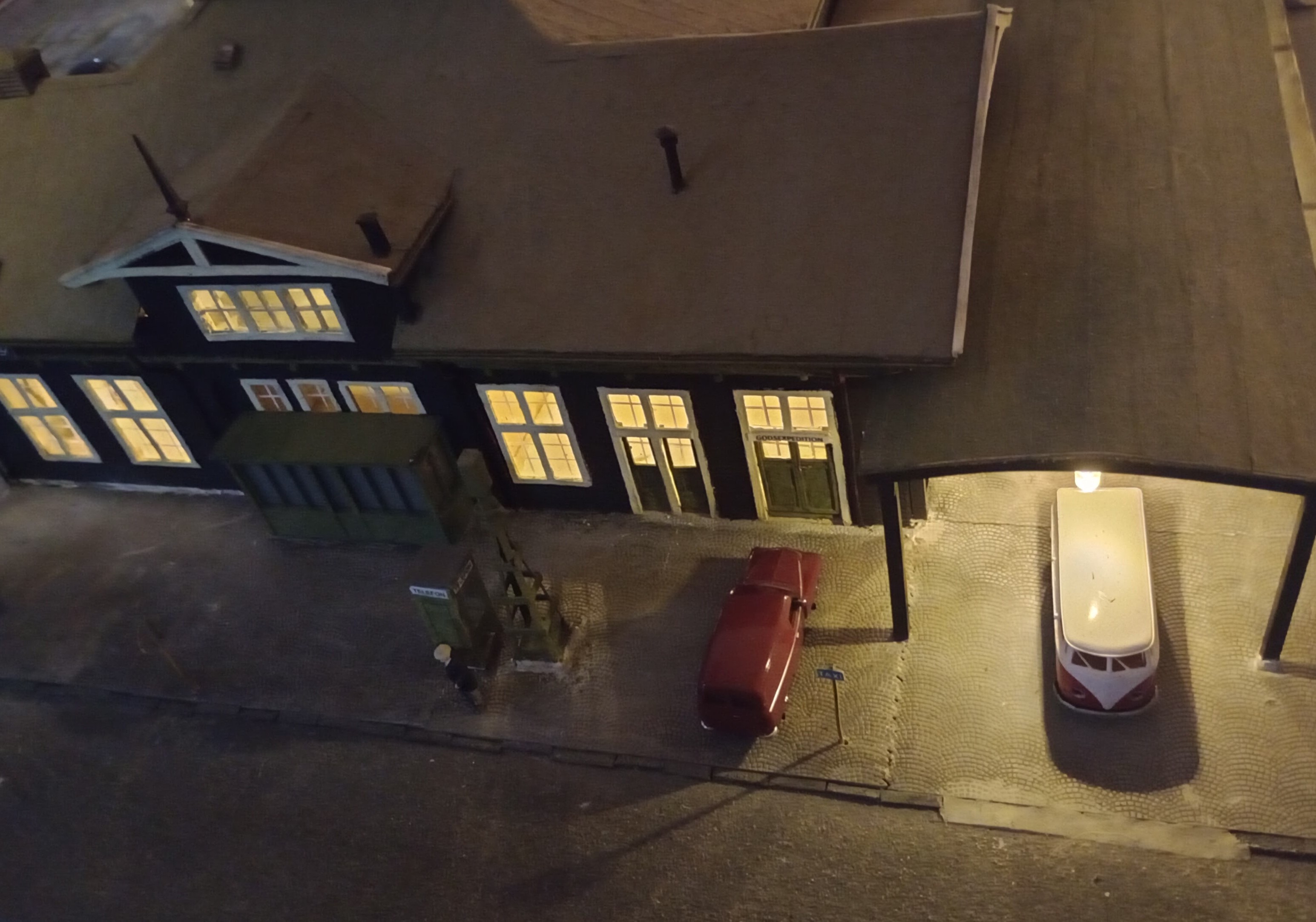

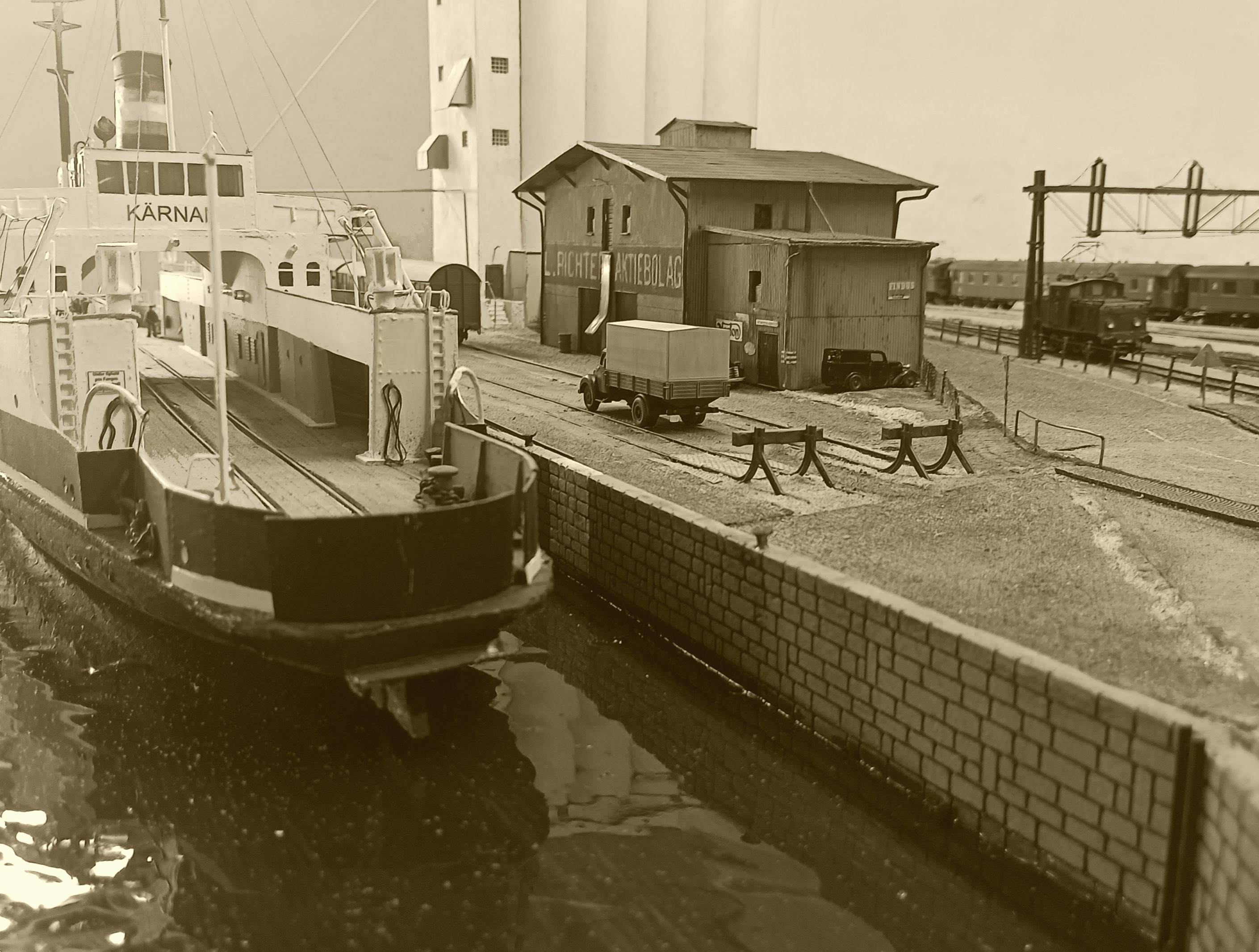

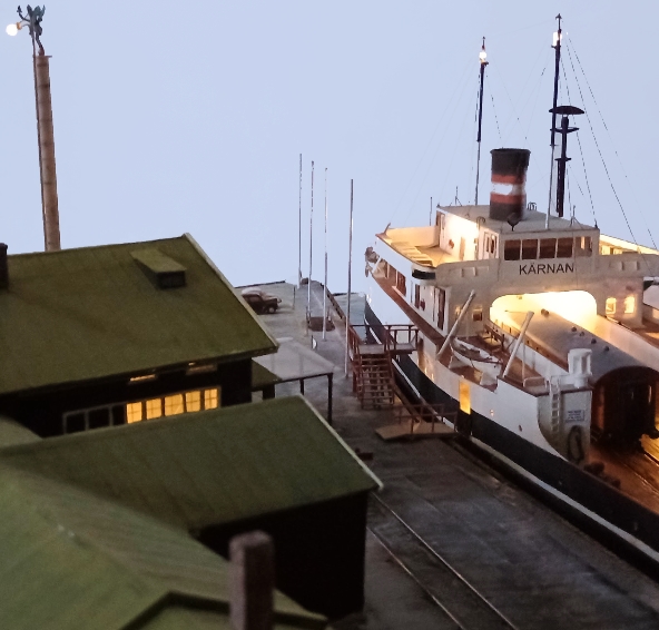

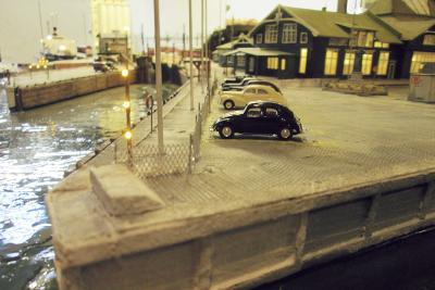

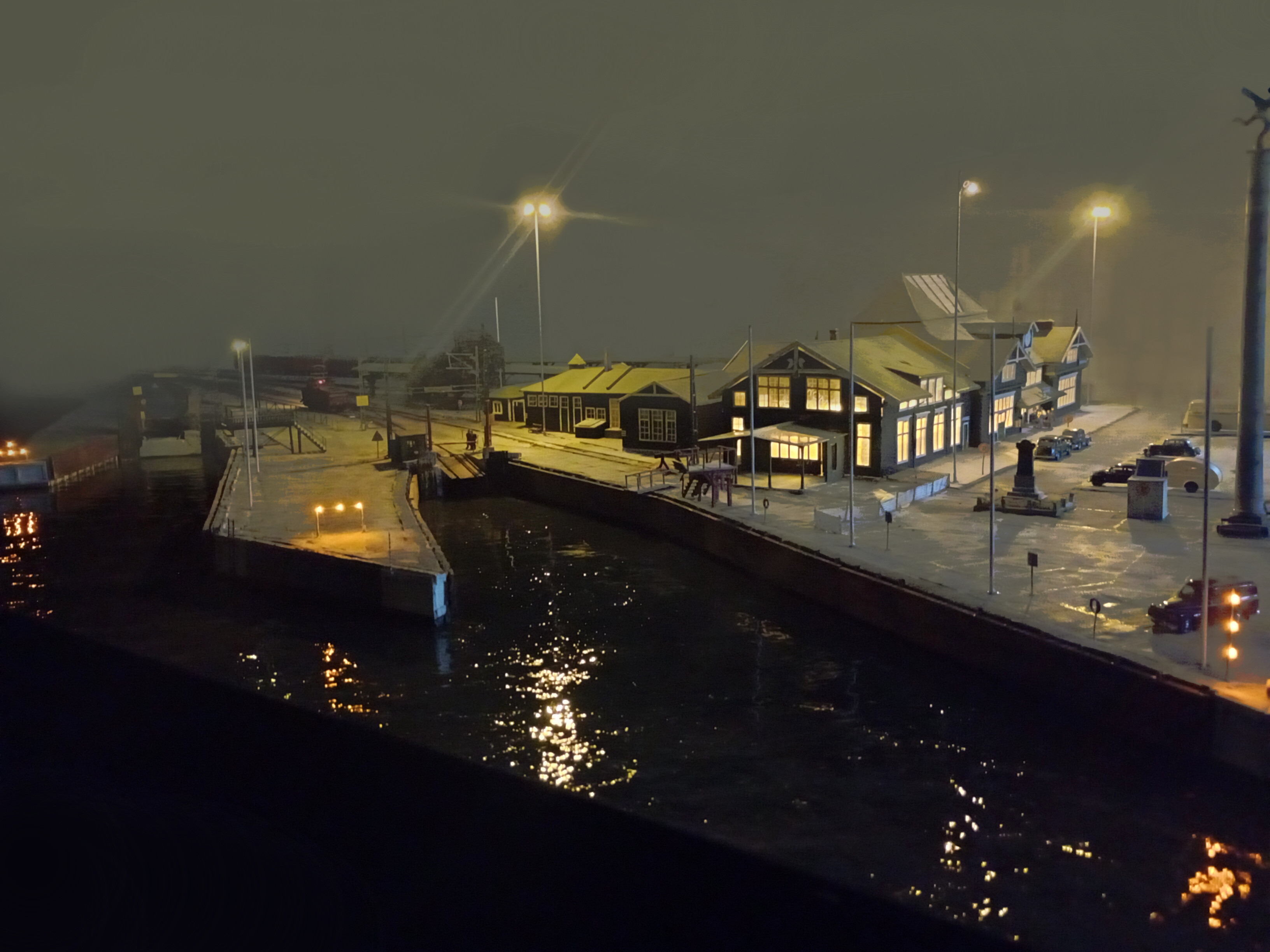

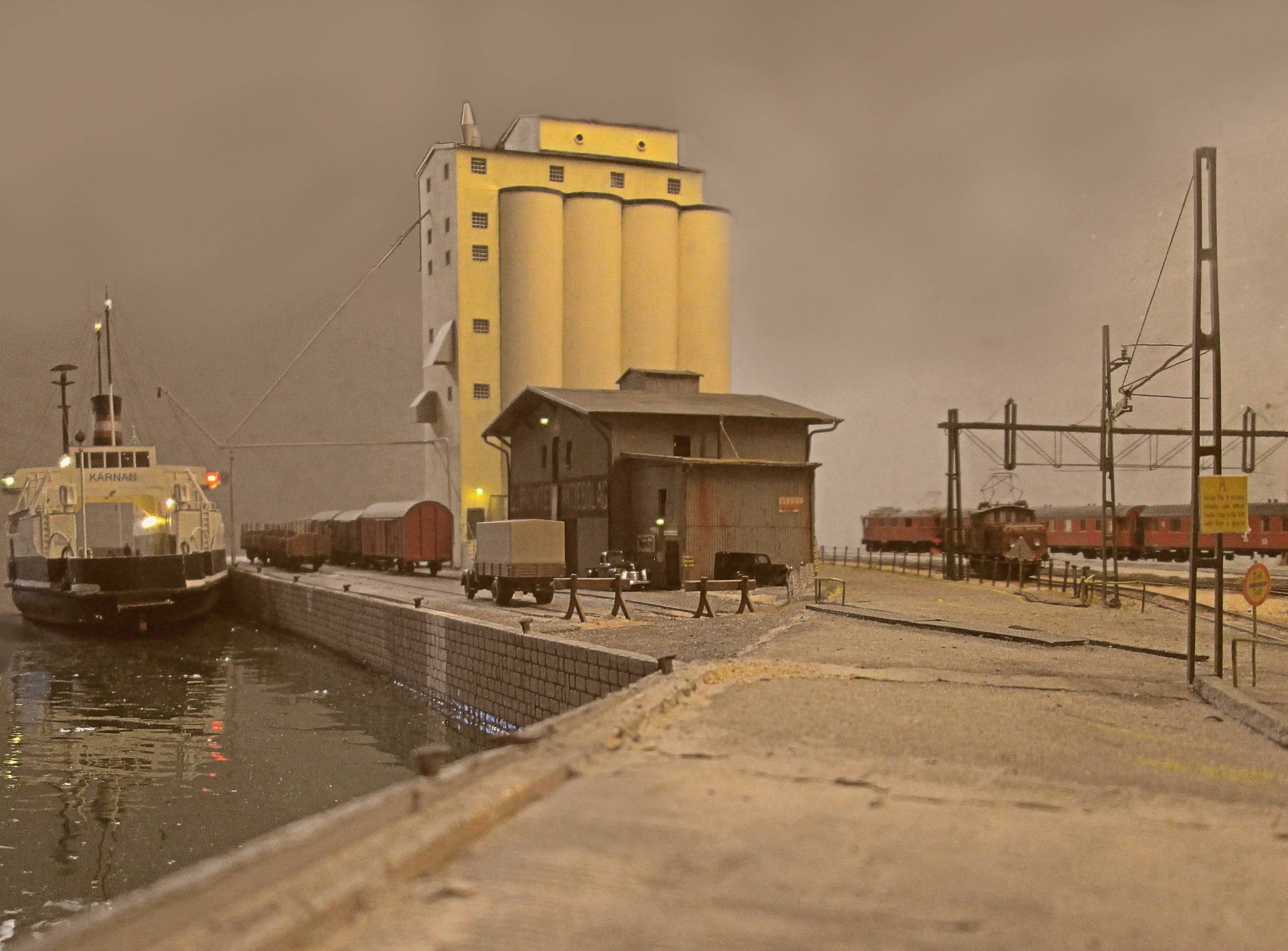

Positionslampor vid de båda färjelägena har blivit installerade för färjetrafikens säkerhet. Jag har också byggt en modell av en av de silos som fanns i Norra hamnen i Helsingborg. Ett bygge huvudsakligen bestående av avloppsrör, kartong och spackel.
Like 7 kan lide

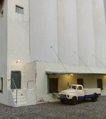

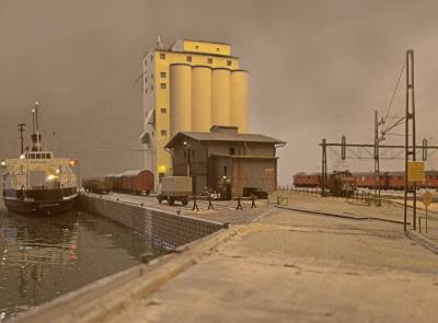

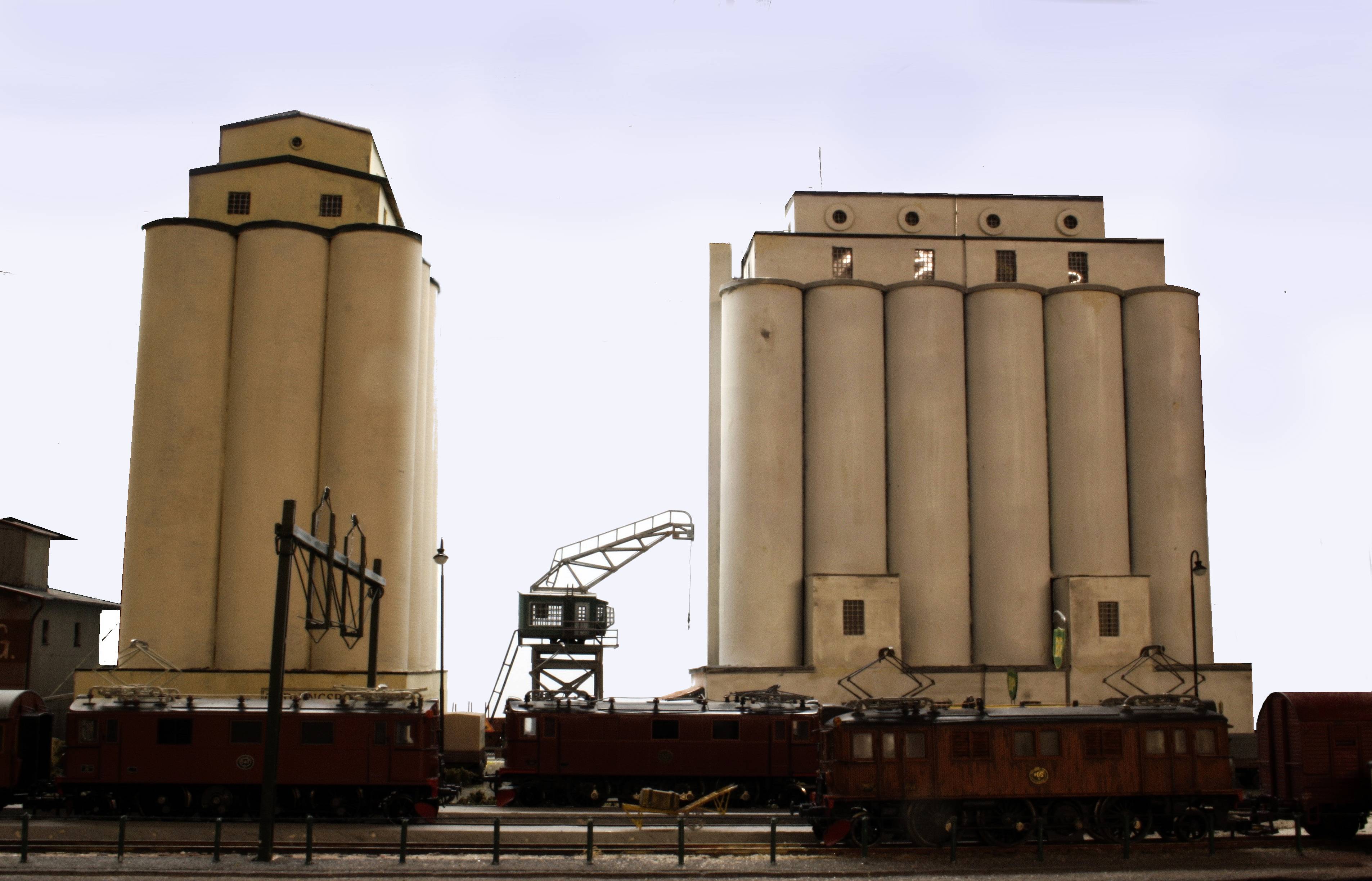

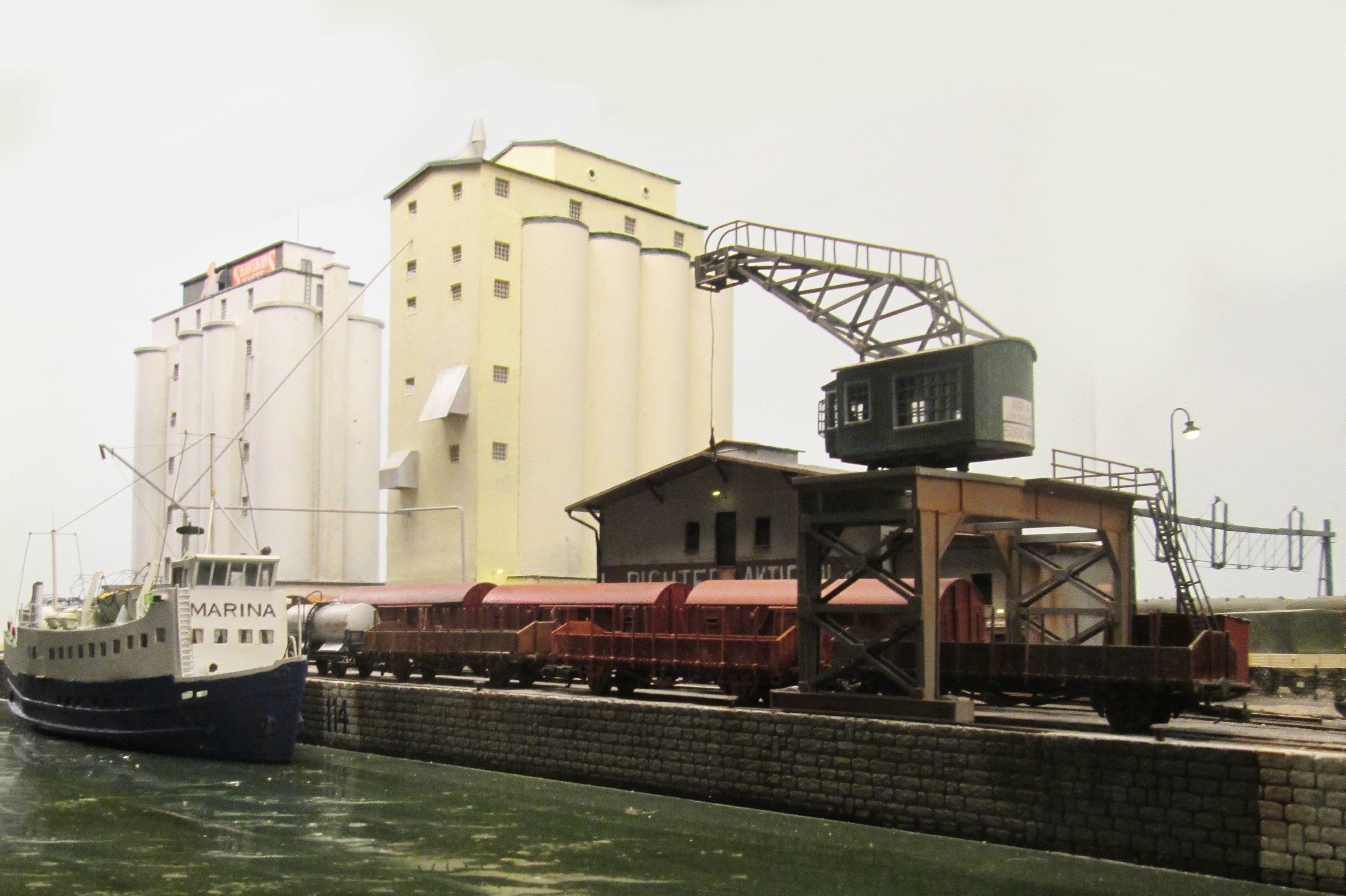

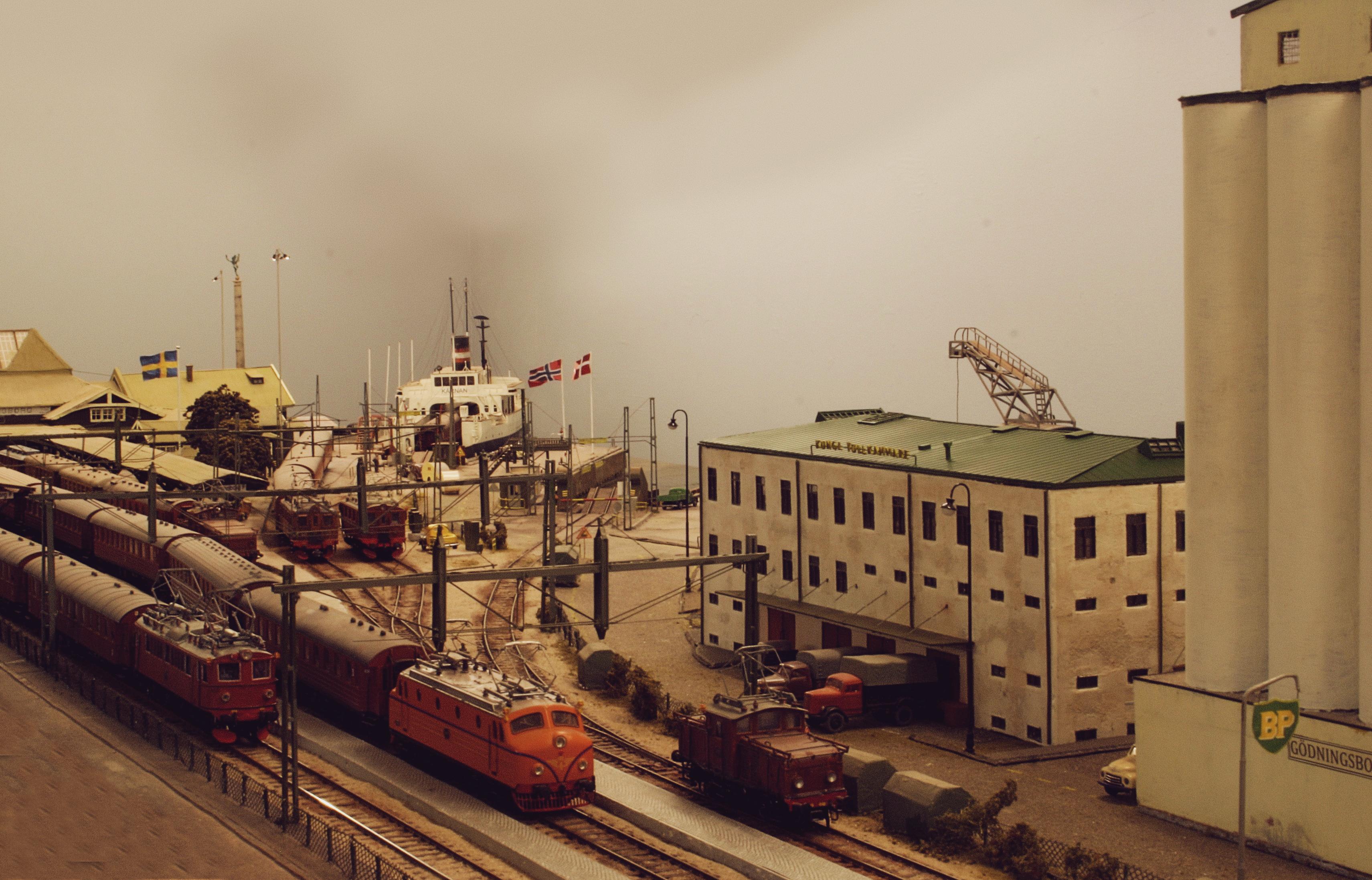

Bygget fortsätter vid Hälsingborgs färjestation. Det tar sin tid när allt skall scratchbyggas...
Ny kaj, silon på plats, kontaktledningsbryggor, Richters magasin var en 1920-talsbyggnad i korrugerad plåt som fanns i Norra hamnen.
Like 6 kan lide
Kullamannen
Indlæg: 25
Ännu en silo på plats vid Norra hamnen i Helsingborg. Detta var den sista silon som revs på 1990-talet. Även en hamnkran har tillkommit. På förebilden  fanns det fyra av dessa kranar. Jag nöjer mig med två på min anläggning.
Like 9 kan lide
Indlæg: 5.480
Wow! Det tog mig et øjeblik at indse, at dette er et foto af din modeljernbane!

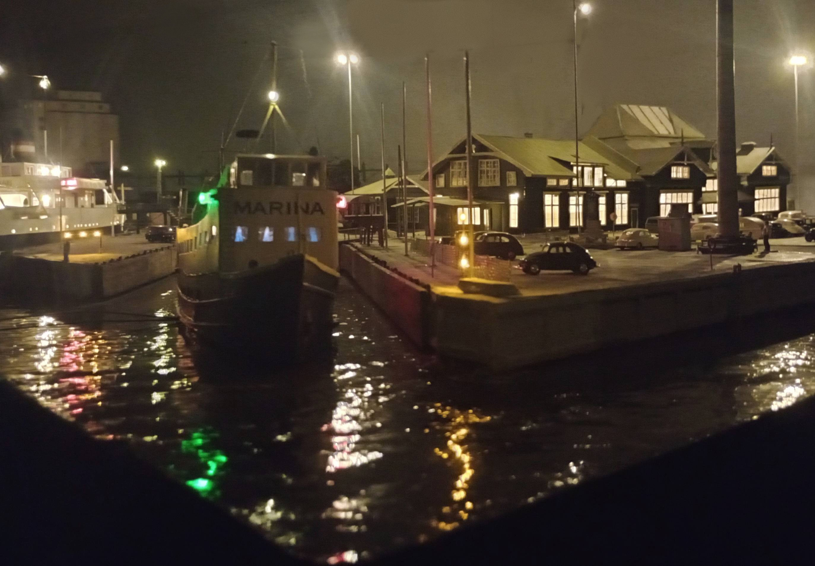

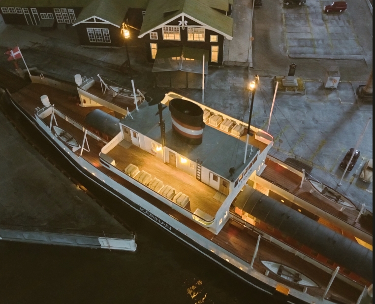

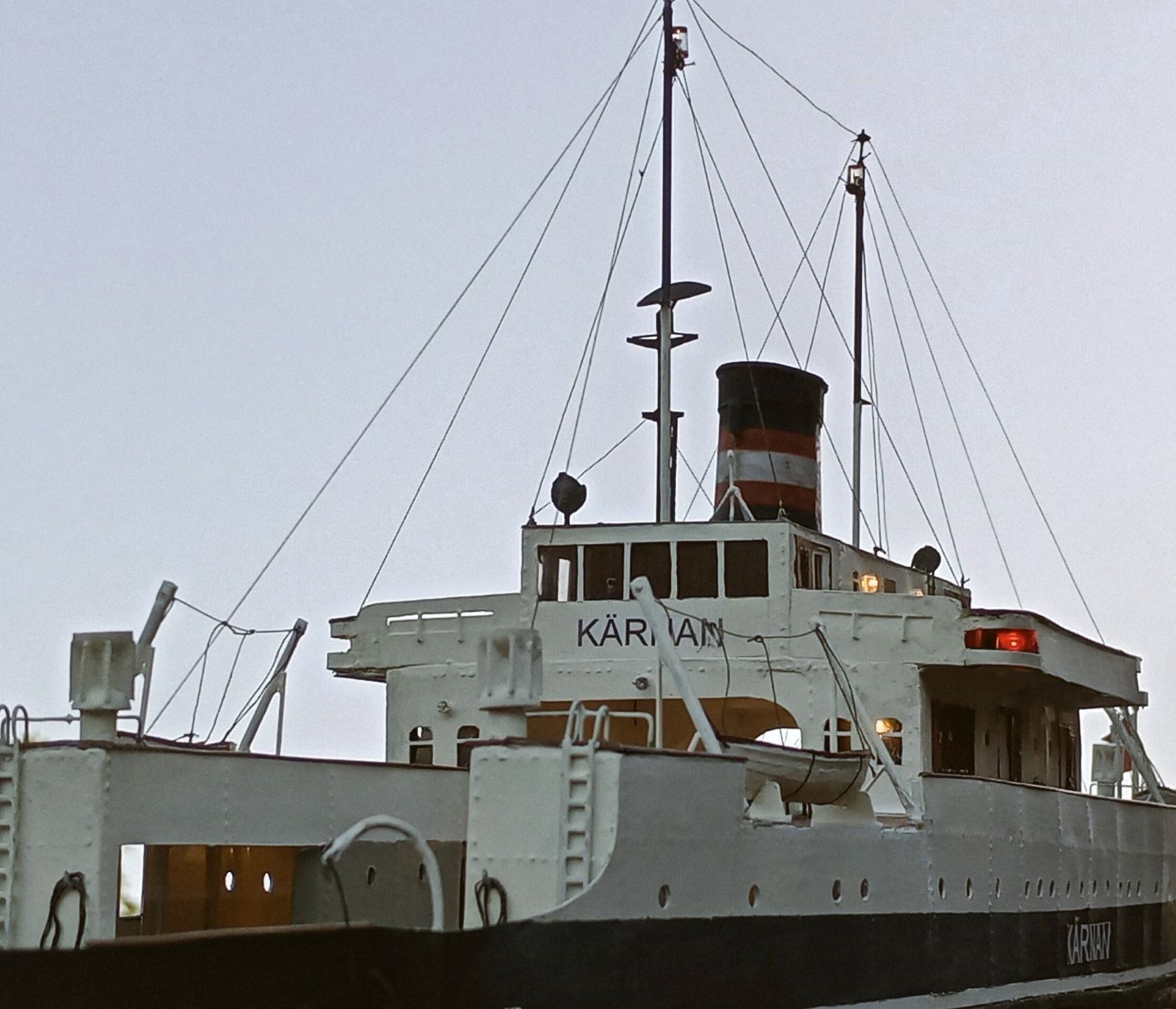

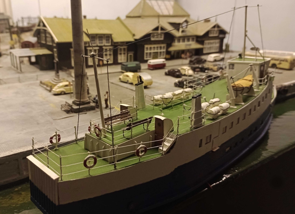

Under julhelgen byggde jag M/S Marina som gick mellan Snekkersten och Helsingborg åren 1965-1994.
Like 10 kan lide

BilledeBilledeBilledeBillede
Niels skrev:
Hej Kullamann,
Trevligt! Kan vi få nogle flere fotos af Marina?
Venligst
Niels
Jodå, här är några bilder till. Lite anakronistiskt blir det ju då jag bygger något som skall föreställa tidigt 1950-tal och jag byggt Marina som hon såg ut sedan ombyggnaden på 1960-talet. Men det är ju så jag minns henne och man är ju kung i sitt eget rike.
Indlæg: 4.365

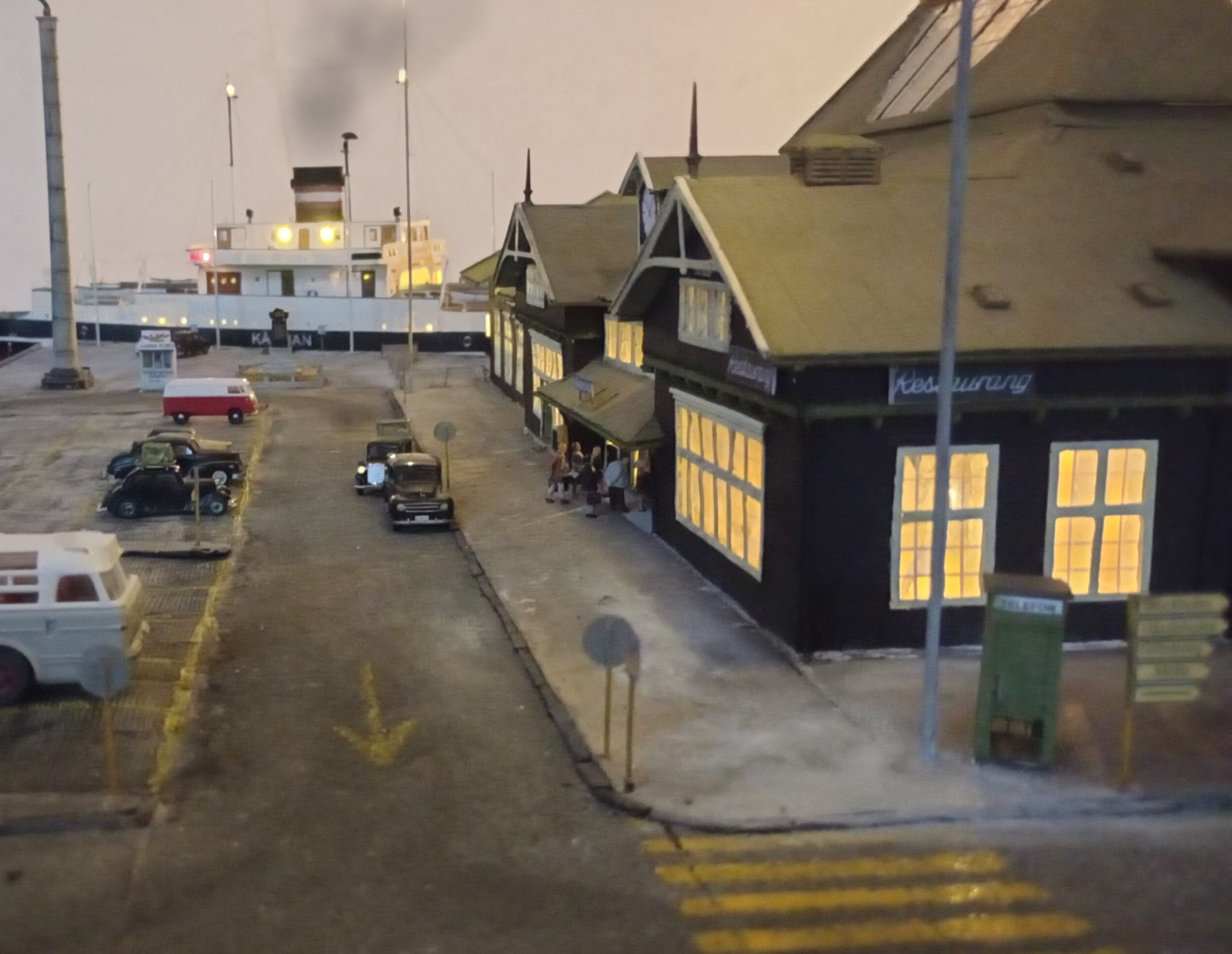

Ännu en byggnad färdigställd på Hälsingborgs färjestation. Kungliga Tullkammaren, en funkisbyggnad uppförd 1940 och riven på mitten av 1990-talet.
Like 9 kan lide
