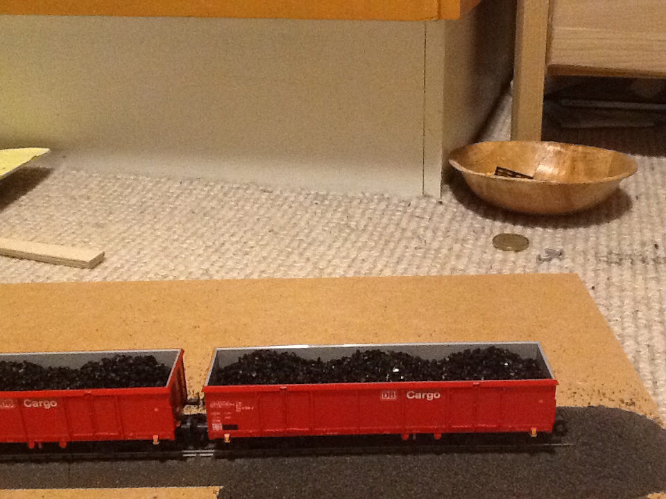

Er der nogen der ved hvad der er bedst til at lime busch 7073 kulstykker fast i en åben godsvogn?
Mvh. William
Jeg tilskærer et stykke flamingo, så det passer i vognen, maler flamingoen sort.
Og når det er tørt, et lag hvid trælim med et tyndt lag kul ovenpå.
Mvh. Ole Vedel

Husk at kul sjældent ligger fladt i vognen, men der er ofte flere "pyramider"
VH Rep

Man kan nok godt bruge metoden til at gøre færdig kul last fra f.eks marklin lidt mere realistisk med et lag trælim og et tyndt lag kul. Jeg fik limet kullene fast i en vogn ved at fylde den op med kul og lime det fast med trælim + vand.

Har bare fyldt vognen op med kulstykkerne og limet det fast

Jeg har tilskåret en stykke flamingo, der fylder vognen fra kant til kant og ca. 10mm fra overkanten. Det blev filet til med en grov fil, så der var to-tre forhøjninger midt i vognen og malet grå-sort.
Efterfølgende malet med alm. trælim og "fyldt" i et par lag med kulstykker, indtil flamingostrukturen ikke var synlig mere. Til sidst blev lasten airbrushet med en grå-sort, mat maling, så den fremstår så realistik som muligt ligesom resten af vognen er patineret tilpas beskidt og støvet.
I lighed med ballast er det en god idé at blande en dråbe opvaskemiddel i lim/vand-blandingen, så overfladespændingen fjernes, og lime/vand løber ud mellem alle kulstykker. Ellers er der en risiko for, at limen kune ligger i overfladen.
