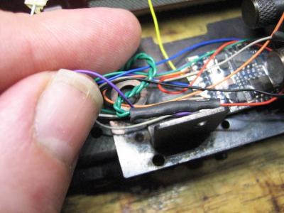

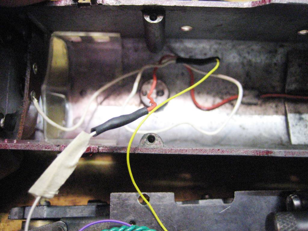

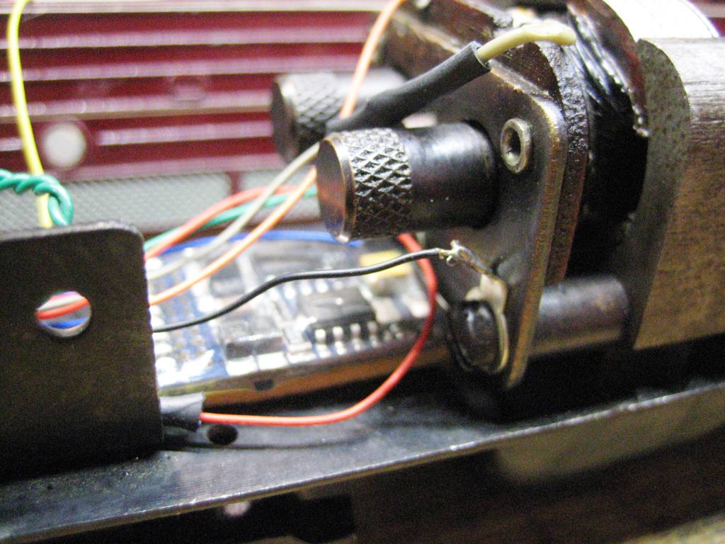

Jeg forstår ikke helt jeg har ombygget mine tre Long My ere uden problemer med Esu Lokpilot dekodere:
her et par billeder:
To grønne ledninger fra slæbesko, loddet med højre strømoptag
Venstre strømoptag taget fra et loddeøje på motorrammenVenstre strømoptag taget fra et loddeøje på motorrammen
Motorforbindelse, Højre og Venstre loddet på Motorkul holdereMotorforbindelse, Højre og Venstre loddet på Motorkul holdere
  Lys, Frem er i Varmekedel enden som vender op mod vægtklodsen. Lys, Frem er i Varmekedel enden som vender op mod vægtklodsen.                                                                                                                                                                                                                                                                                                                                                                                                                        Varmekedel enden er den med de to forhøjninger på ovedelen. Håber det hjælper, ellers skriv igen Bjarne. De venligste hilsner Erling Pedersen
