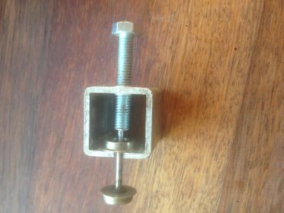

Hjemmelavet flangeaftrækker til Lima hjul
Det er en smart konstruktion, når man ændre fra DC --->>> AC ...
