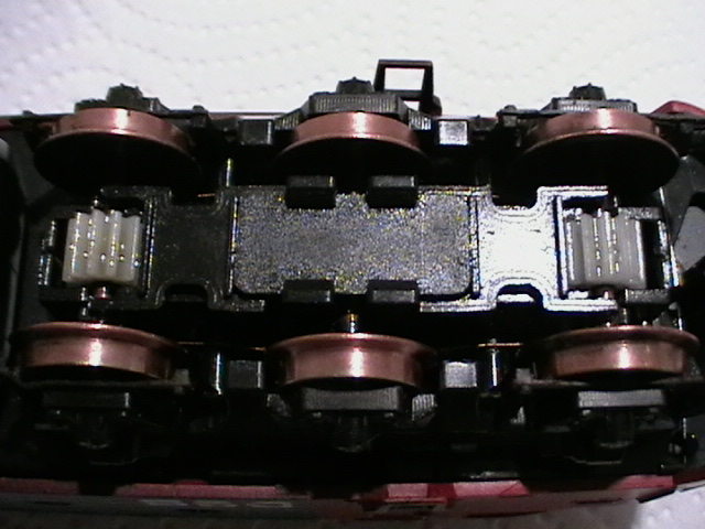

Jeg har hjulene klar til montering, men jeg ved ikke, hvordan jeg får åbnet til boggien. Der er en plade under 4 "kroge". Er der nogen, der ved hvordan det sker uden at knække plastdelene. Der er jo mange, der har skiftet AC hjulene, men jeg har ikke set om de er magen til DC boggierne.

Det er "bare", at vippe de 4 tapper forsigtigt ud til siderne og tage pladen op.
Start med de 2 i den ene side og vip pladen forsigtigt op og derefter de 2 andre. Så burde du kunne slippe for at tapperne knækker!
og ja Din Mx kommer til at køre meget bedre. Selv har jeg skiftet hjulene på mine Myere.

Ganske enkelt: hæfteringe. Jeg har ikke selv et H0 anlæg, men kører på 2 forskellige anlæg hos mine venner. Stigninger på det ene anlæg giver problemer for Heljans MY - MX. Jeg har 5 stk. i drift. 3-4 lange personvogne klares, medens ROCO MY uden videre klarer 7 vogne. Denne MX er købt som defekt (har været på gulvet), men jeg har selv repareret den og sat Lokpilot i. Kører fint og skifter lyset korrekt. Rolig start med valgt forsinkelse med F1. Bremser også som jeg vil have det. Det hele krævede en del loddearbejde og omflytning af stik. Det er en årgang 2000. Men igen: hvordan får jeg åbnet for hjulskift ?
