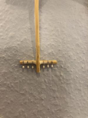

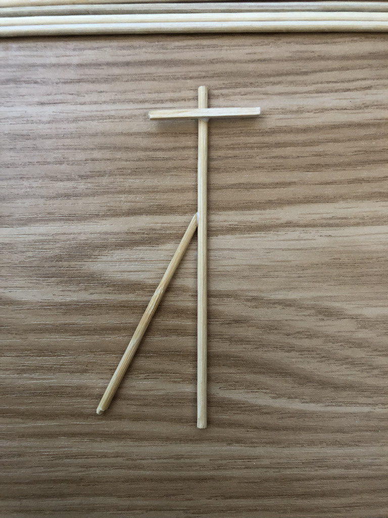

Her er ideen for hvordan de skulle forme sig. Matrialerne blev bare hvad jeg lige havde liggende, selve stolpen er et grilspyd skåret til en længde på ca 11 cm og pinden på tværs er en tændstik skåret til 25 - 30 mm. Masten er ikke baseret på noget bestemt design, men mere en blandig af de billeder jeg kunne finde på nettet.

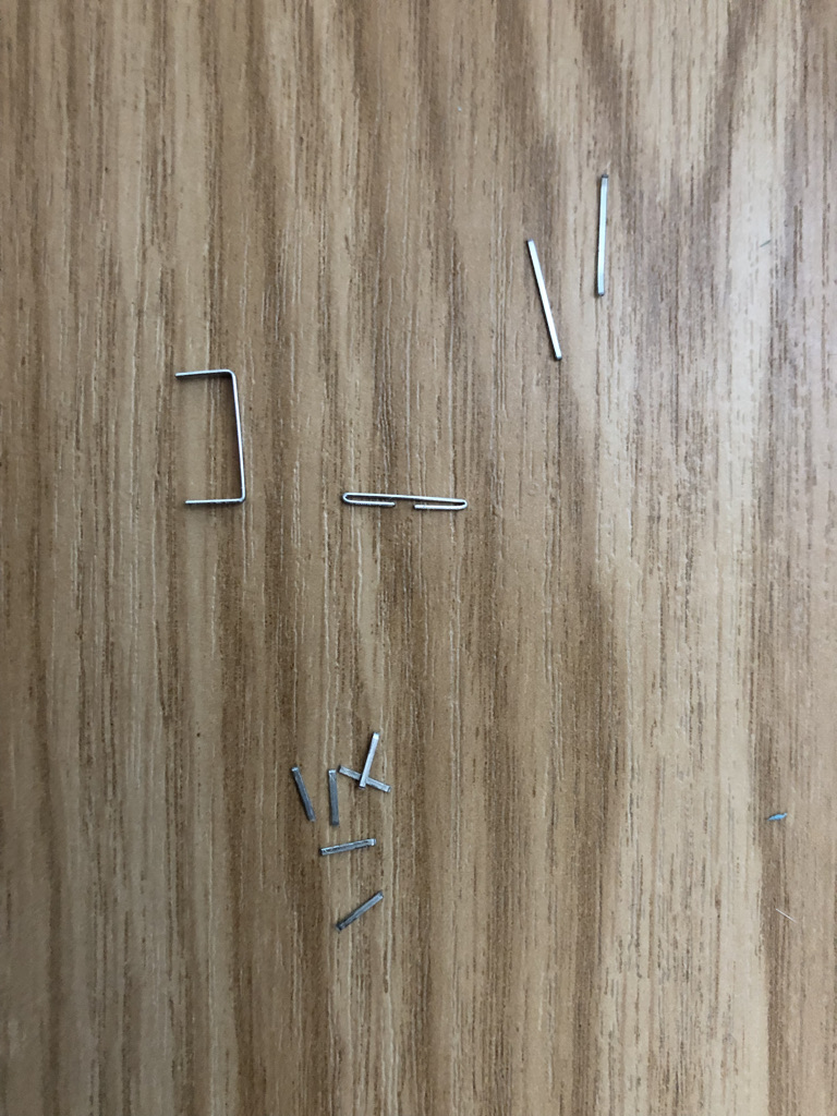

Til de keramiske isolatorer bruger jeg enderne af papir klips.
For at de keramiske isolatorer ikke er for flade hænger jeg masten på hovdet og putter en lille klat lim på hver.

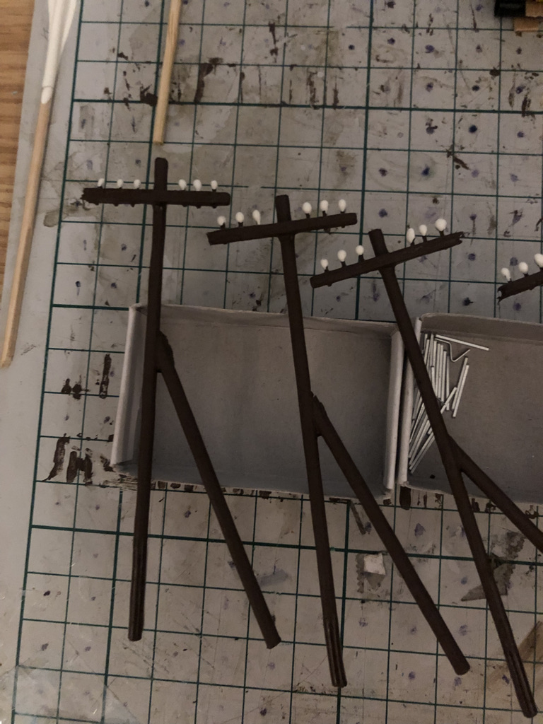

Nu får masterne en gang maling, masten bliver naturligvis brun og de keramiske isolatorer bliver hvide. Malingen var heldigvis noget jeg havde tilovers fra da jeg lavede perroner. Så er den udgifter også sparet... Wink

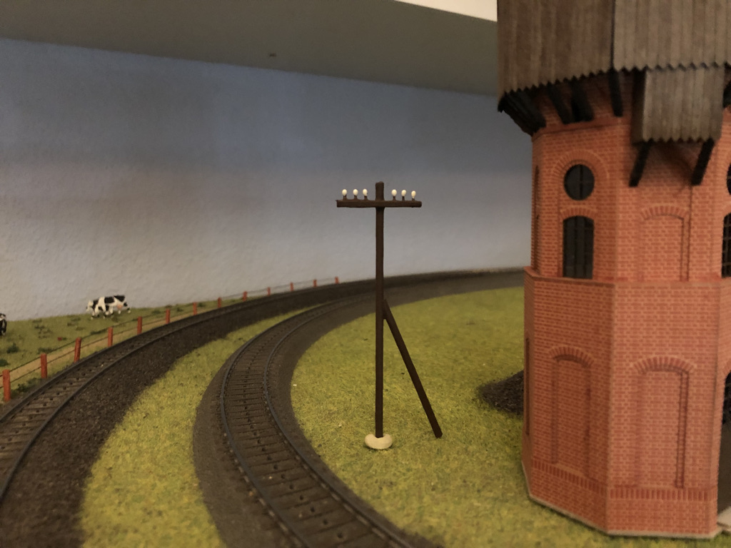

Her ses det endelige resultat, jeg er selv meget tilfreds med det, taget i betragtning af at det er lavet af diverse ting jeg havde liggende, dog kunne jeg godt have brugt en lidt lysere brun maling, men sådan må man jo lære af sine fejl. I alt blev det til 11 master som jeg nu skal have placeret langs banen, her må jeg dog erkende mig blank, for hvor langt skal der være melle masterne? ligeledes kunne jeg godt tænke mig at vide, når ledningerne krydsede skinnerne var det så over eller under? Forhåbentlig er der nogen her på forumet der kan hjælpe med disse spørgsmål. :-)
