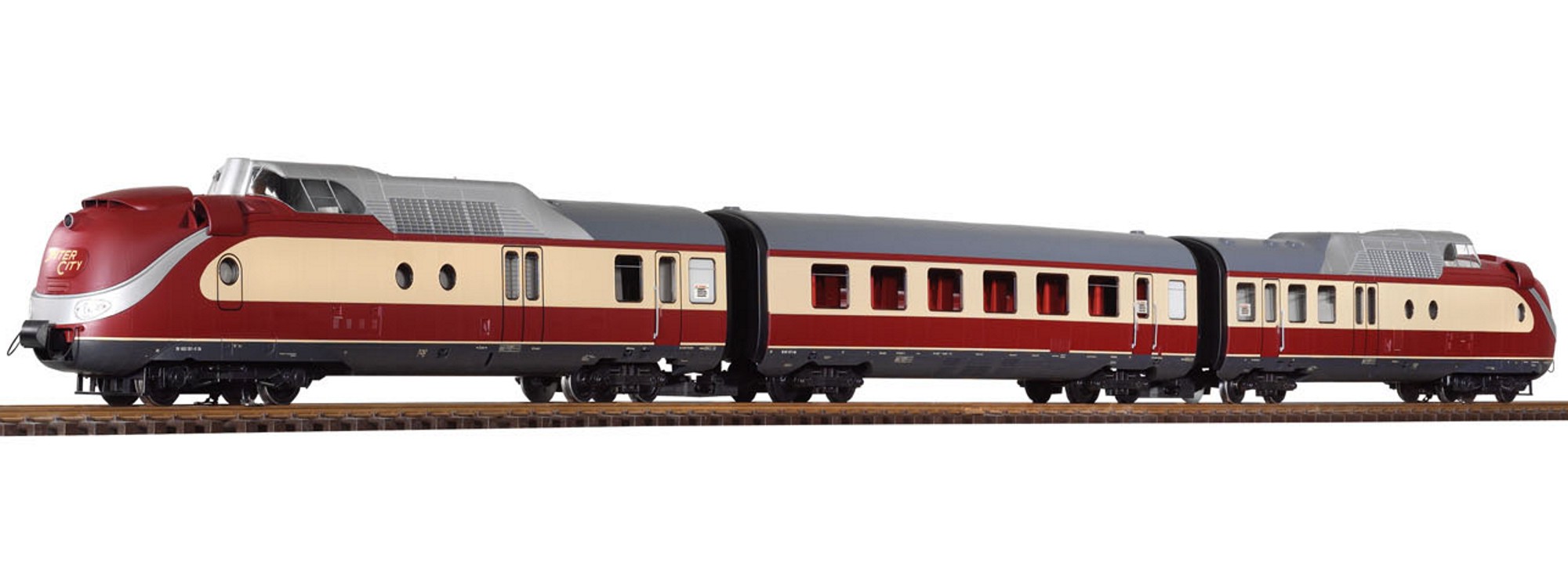

Men man kan jo ikke købe et så vidt jeg kan se, så tænkte jeg på at prøve modificere Piko`s VT 11.5 TEE, som jo næsten er det samme lokomotiv.....men alligevel ikke helt.

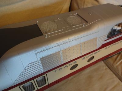

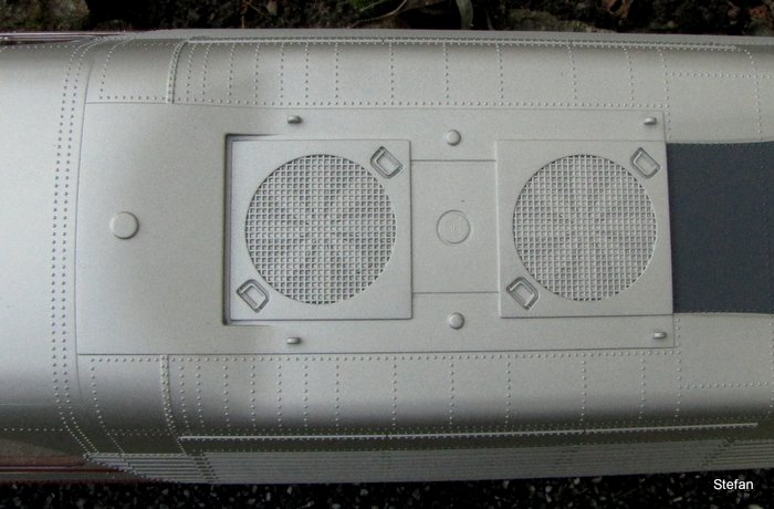

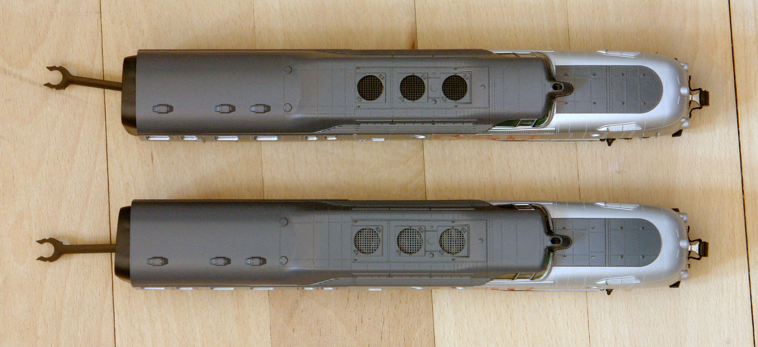

Snuden skal ihvertfald modificeres kraftigt, og der skal tilføjes en køleventilator på ryggen af den.....piko har af en eller ande grund valgt at lave 2.....men alle de billeder jeg har set, så sidder der 3 styk på ryggen af lokomotivet.....så det skal også lige modificeres.
Jeg har købt en "lille" HO MA 460 fra Roco som jeg vil bruge som referance, da den ser ok ud.  Jeg kan godt se når jeg sammenligner med billeder fra det rigtige tog, så har de ikke ramt helt 100% rigtig med alt......men nu skal jeg heller ikke begynde at tælle nitter...  Smile

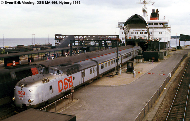

Er der nogen som har nogle klare bilelder af hvordan ryggen/overdele af en MA tog ser ud ? Det er ret sværet at finde billeder af det.

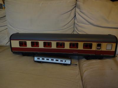

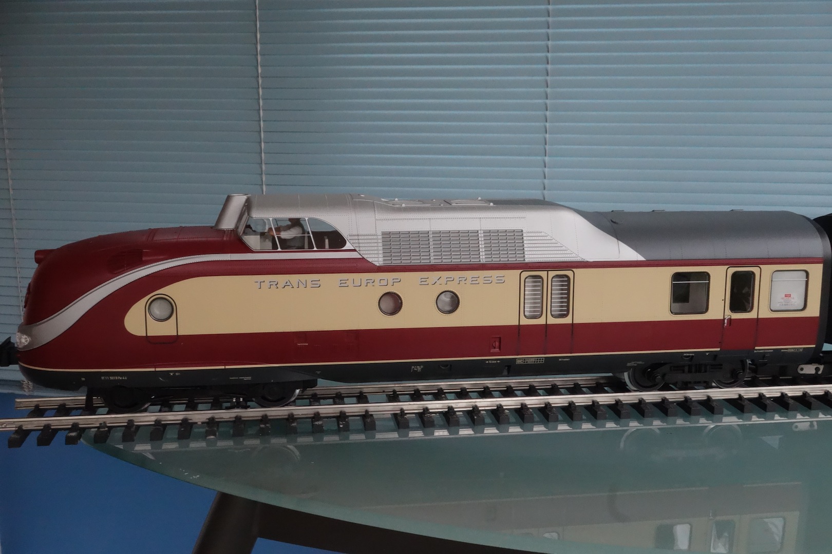

Den der Vt 11,5 fra Piko, er den ikke for kort, synes den ser lidt stumpet ud?? Deres passagervogne er i al fald ALT for korte, så det tænker jeg også at den her er. Mere hvis ikke du er klar over det. Det er du ganske sikkert, men surt at få den hjem og så er proportionerne bare ikke rigtige...

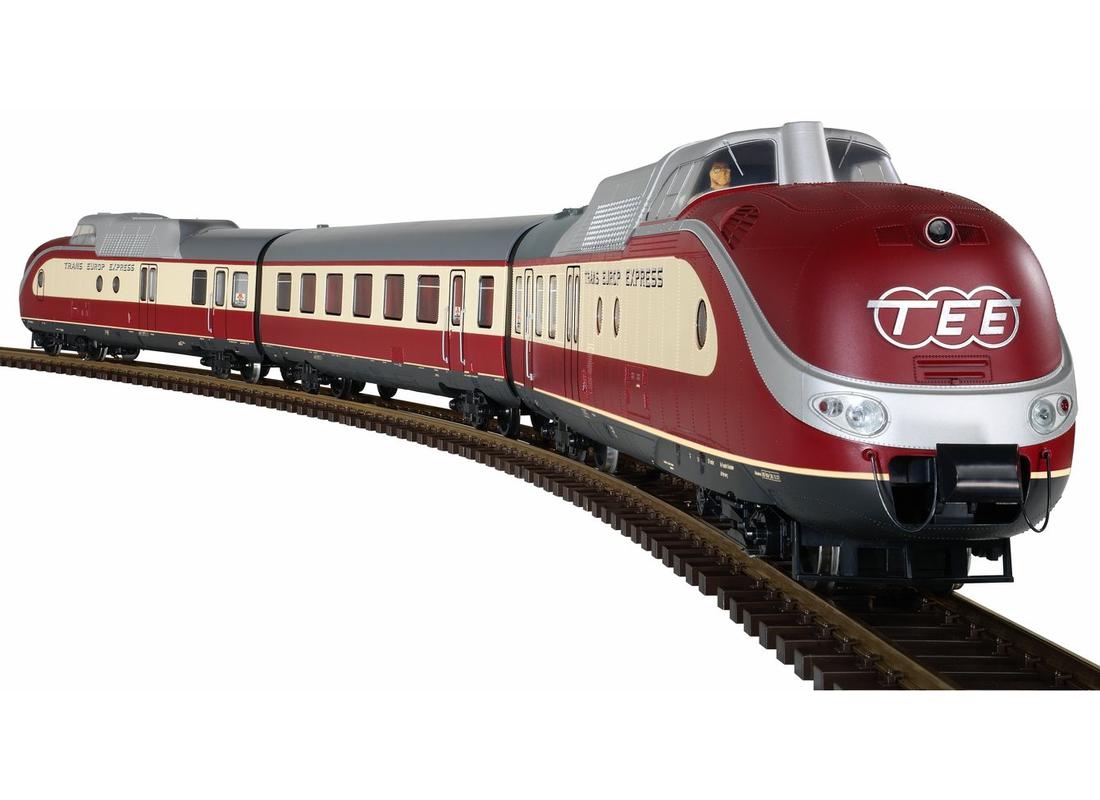

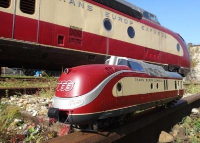

Du skulle hellere finde sådan en her: http://www.spur-1-freunde.de/Bilder/Vt11-5/KM1/framesetKM111-5.html Den er i al fald langt mere korrekt - meeeeen sikkert også en pris der skal ganges med 10 Laughing out loud
Piko er gået lidt på komprimis for at få den til at passe til sporet.....  Lokomotivet er korrekt i bredden, men 2,5cm for kort.  Vognene er 1,5cm for korte....har jeg læst mig frem til på et tysk forum...    Men det tror jeg ikke på man lige lægger mærke til.

Der er mål og billeder af forbilledet på http://jernbanen.dk/lyntog.php?typenr=3&n=dsb-lyntog-litra-ma . MA 461/463/466/467/469/470 ses skråt oppe fra.
Piko opgiver på  http://www.piko-shop.de/index.php?vw_type=artikel&vw_id=16974 længde over bufferne til 2050 (mm?). Det forstår jeg så ikke, for det vil svare til 178m i 1:1.
Ud fra filmen af KM modellen ser Pikos størrelse ok ud - i mine øjne.

I Skala G passer længden nogenlunde, dog bør længden være ca 2,66m fremfor 2,05m (eller er det over sengetid?).

Det var nok forkert formuleret af mig. Det var deres alm passagervogne (silberlinge for eks) som er for alt korte, jeg nevist til. Derfor tænkte jeg at de nok også havde lavet den her for kort.

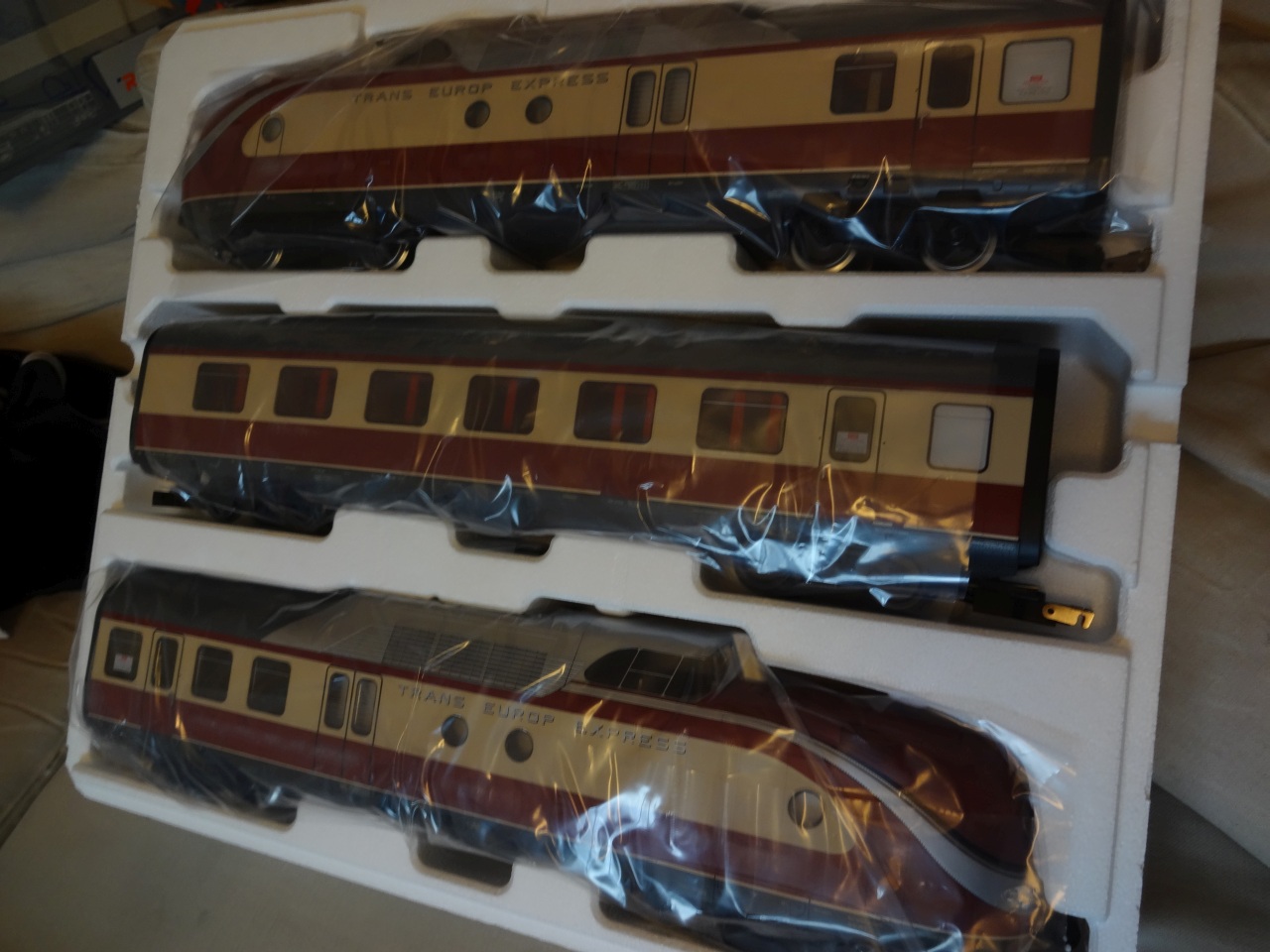

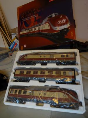

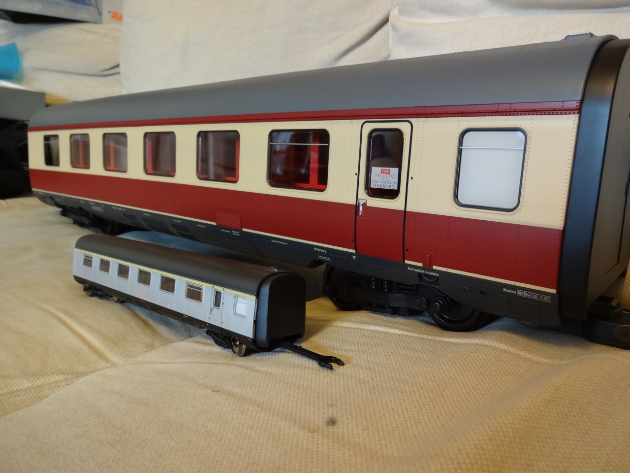

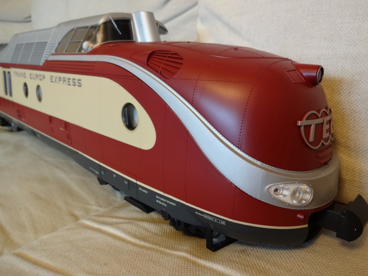

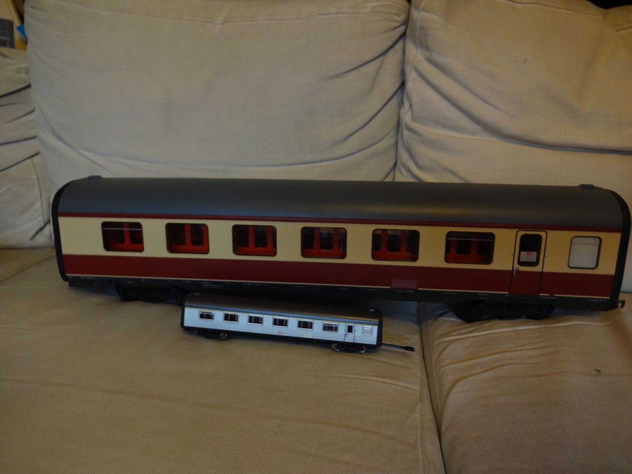

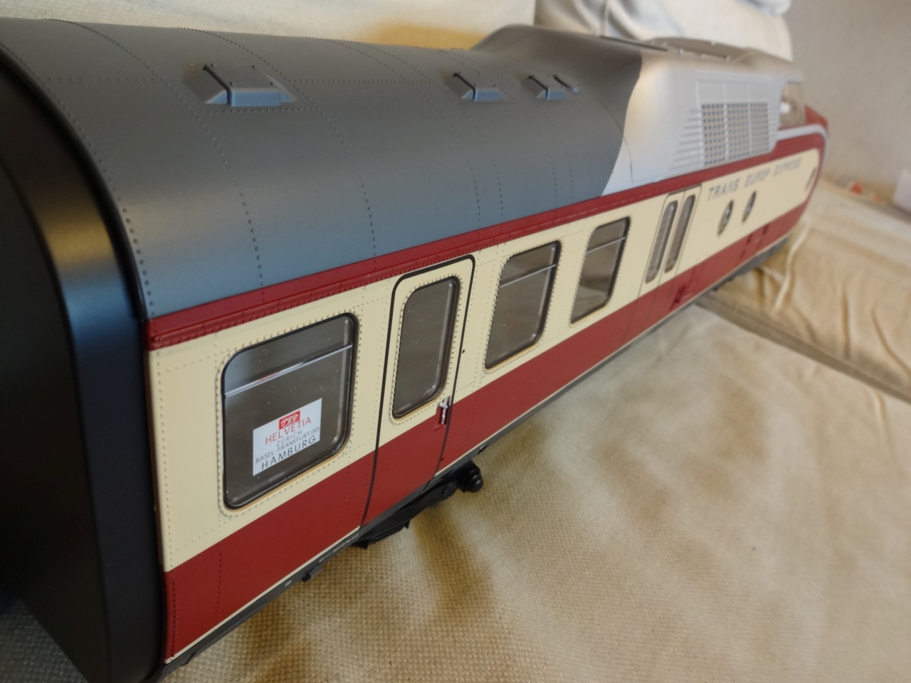

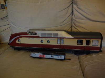

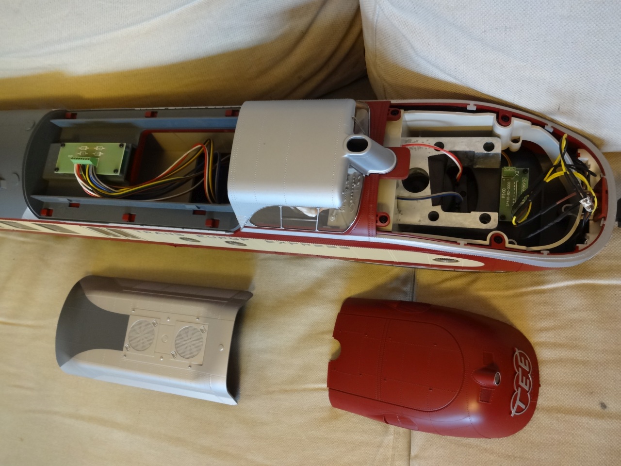

Så dukkede den op med posten Smile
Den er godt nok flot.....og kæmpe stor ved siden af Roco HO versionen  :-)

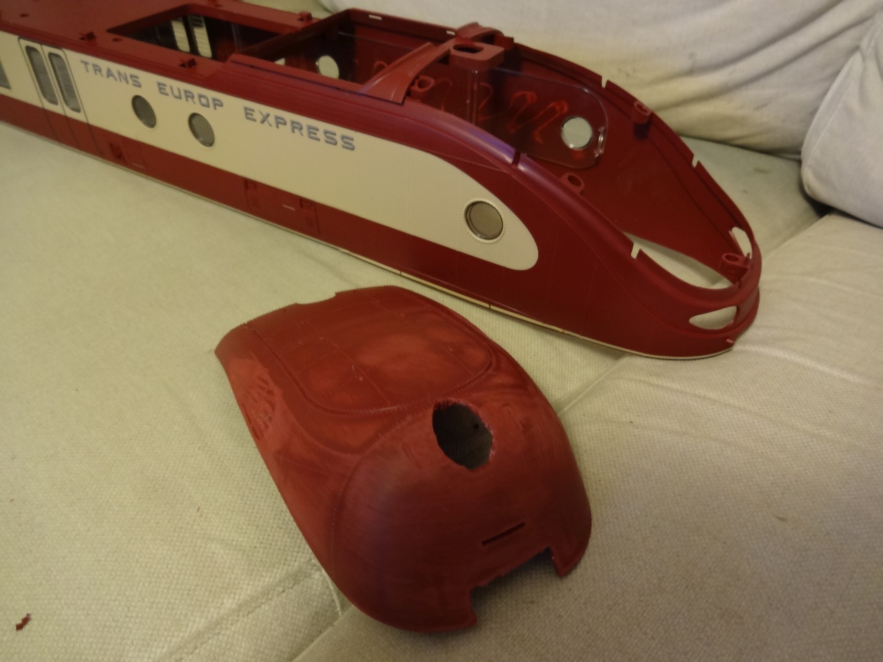

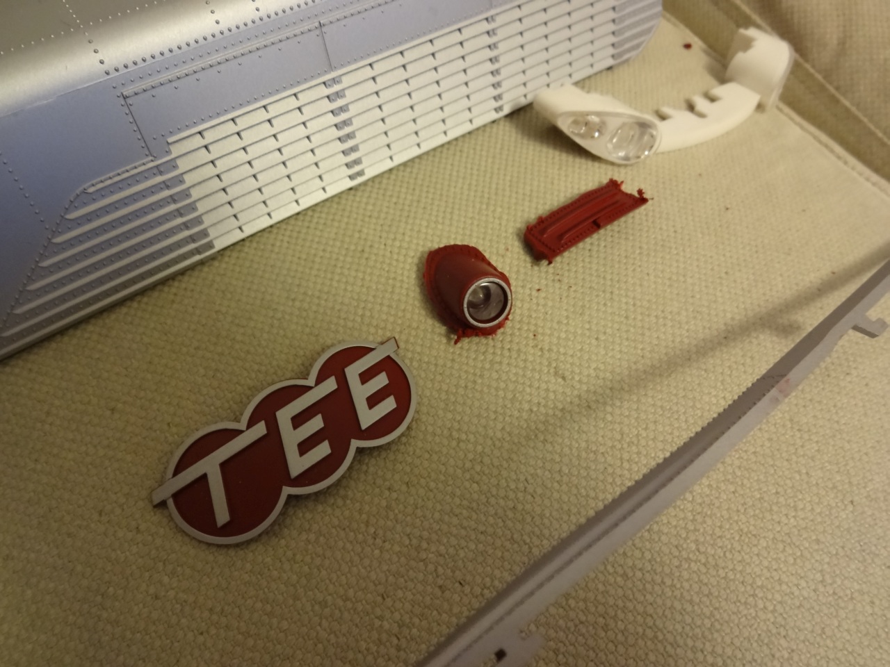

Det kommer til at gøre ondt at snitte i den for at bygge den om.....Smile

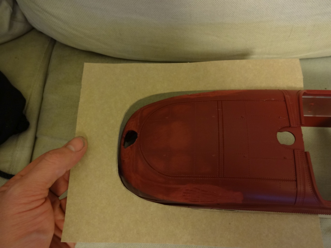

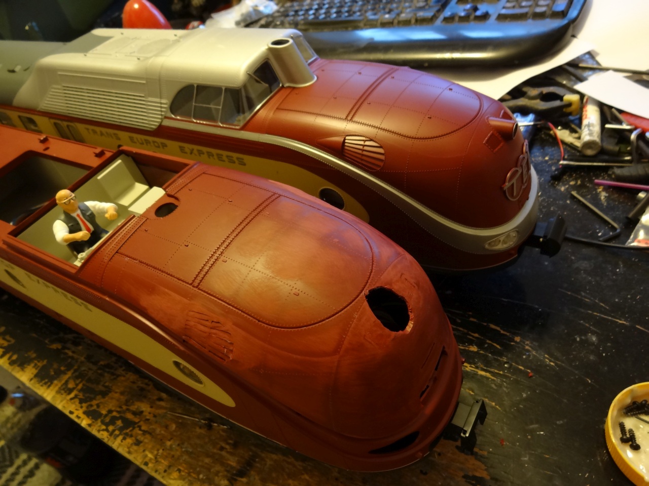

Så fik hobbykniven fat  Smile

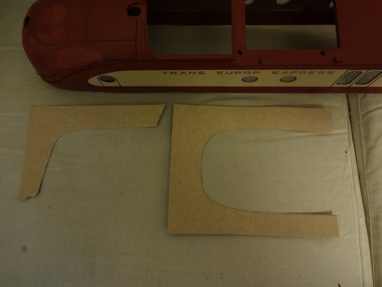

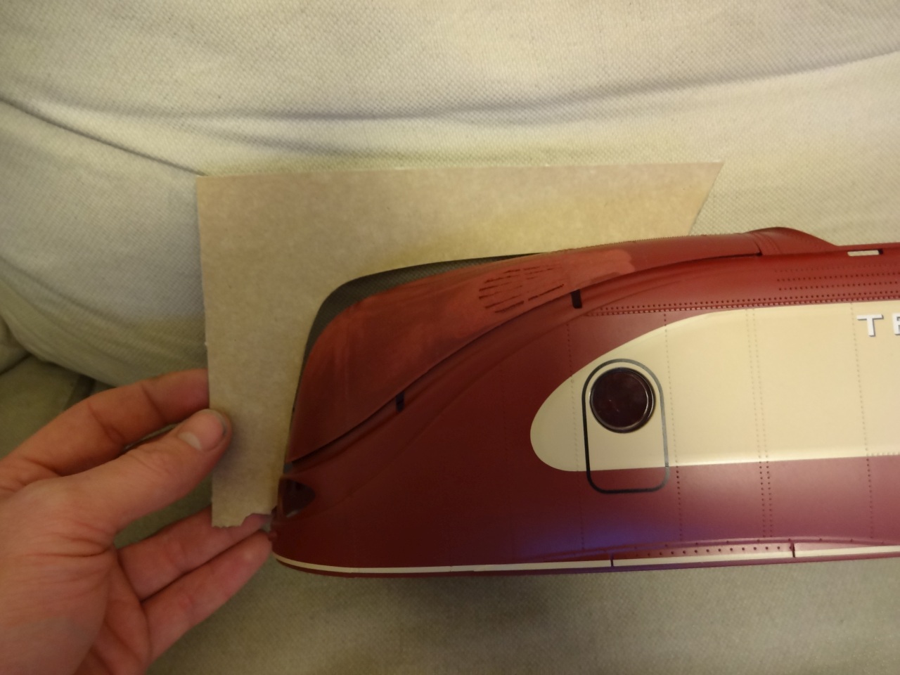

Jeg har lavet nogle skabeloner så jeg kan se hvor meget plastik padding der skal på.
Der kan man rigtig se hvor flad næsen på DSB versionen er i forhold til den tyske.

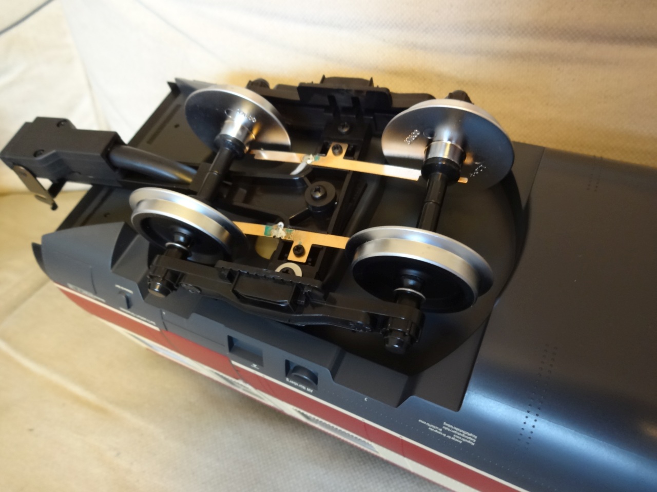

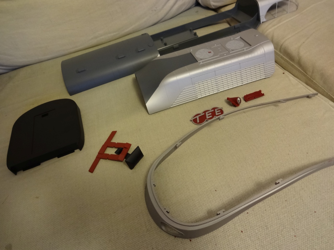

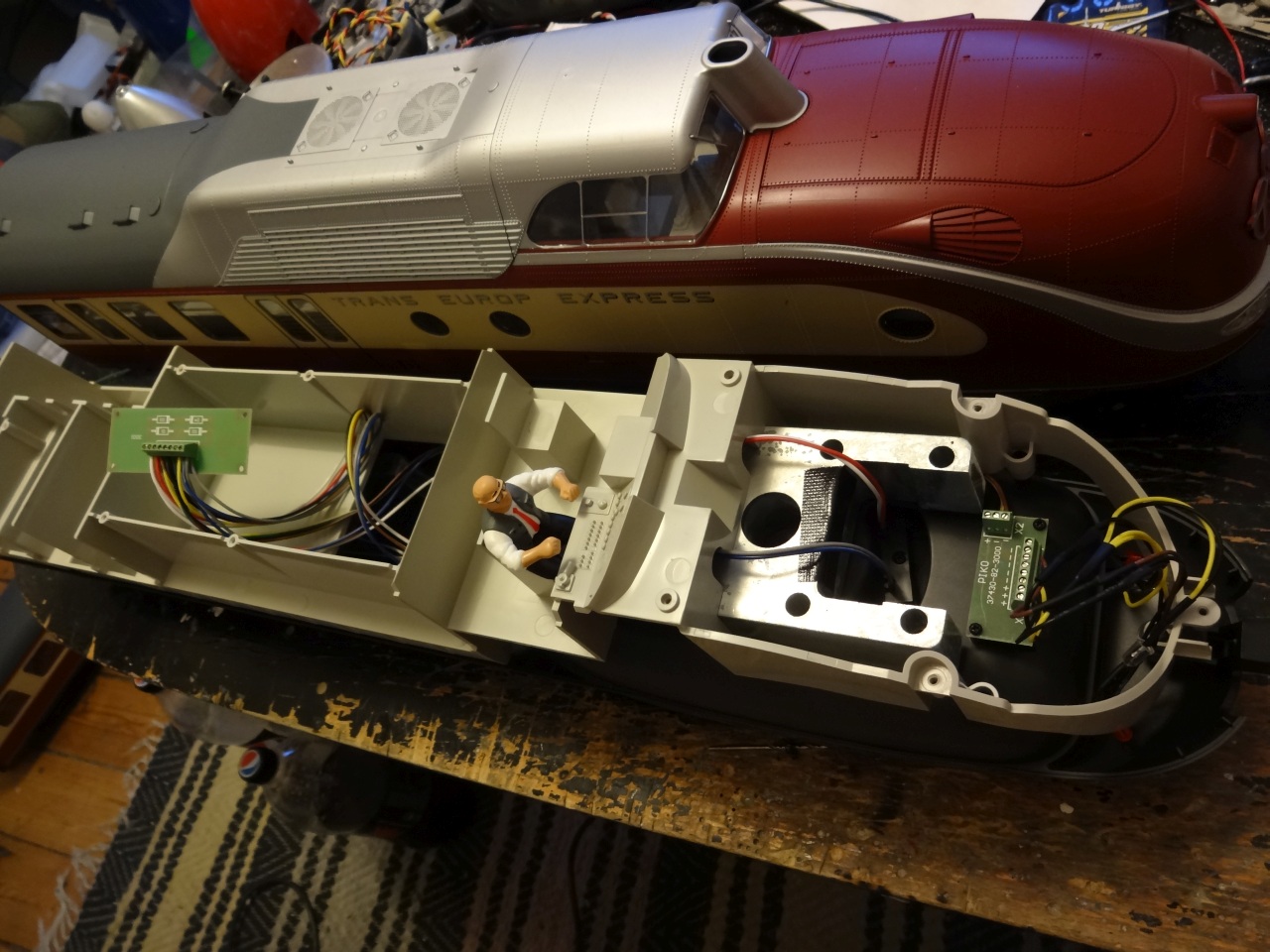

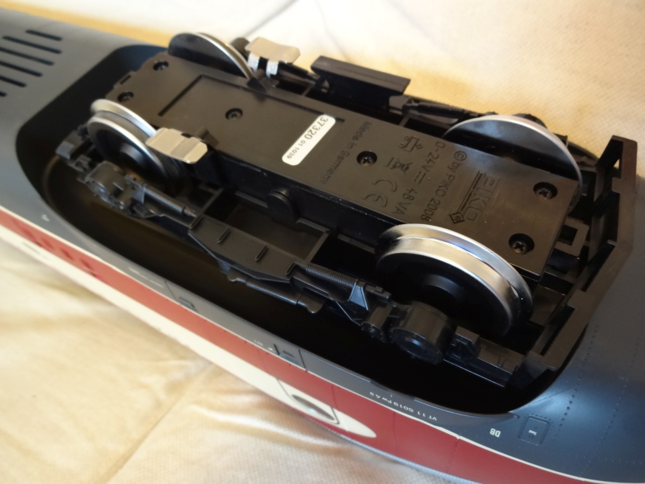

Piko har gjort det rigtig nemt at skrue på toget, og alt kan nemt skilles ad. Hele overdelen er faktisk bare klikket på hvilket er rigtig godt.
Jeg har tænkt mig at lave toget fjernstyret 2,4ghz med eget batteri på 6 lipo celler som giver 24V.  Så kan man køre på alle anlæg uden at tænke på styring. Og så kan man køre på beskidte skinner, og ikke tænke over dårlig forbindelse :-)
Skabelonerne:

hehe, jeg er single, og bor alene......derved er mange problemer løst Smile
Det er faktisk min Dremel der har været igang, da den hurtigt får bugt med abs plastik.

Men jeg synes nu at der fremgår meget tydeligt på billedet af både Roco'en og Piko'en, at Piko'en er væsentlig kortere end den burde være..
