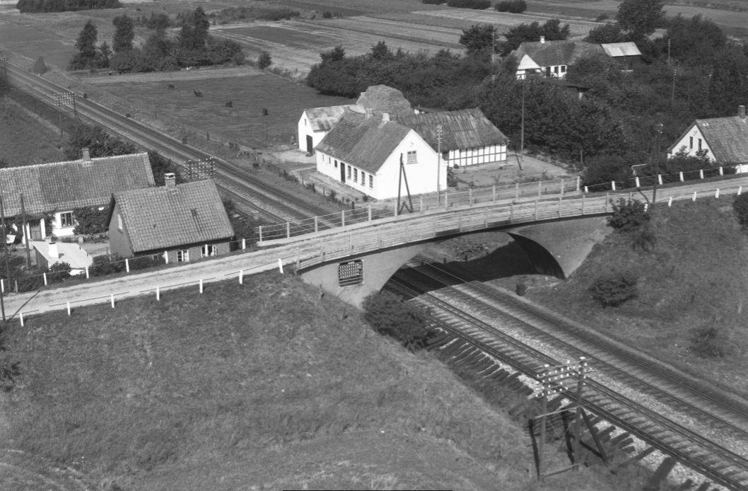

Hvis det er de pæle jeg tænker på, så fandtes de kun København - Korsør på nordsiden af sporene og Nyborg - Middelfart på sydsiden af sporene.
Morten
Muncken
LKF A+B
Indlæg: 78
Denne "nonbovej"-bro. Hvor er vi henne i landet, ved du det?
Mvh Torben Munck
Forsøger at gøre det bedre næste gang...
Morten Flindt Larsen
Indlæg: 89
Østfyn. Nonnebovej, 5550 Langeskov.
Morten

jeg kan godt lide den detalje med telegrafkabel kanalen i broen,
