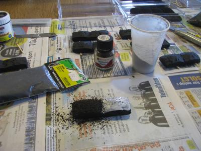

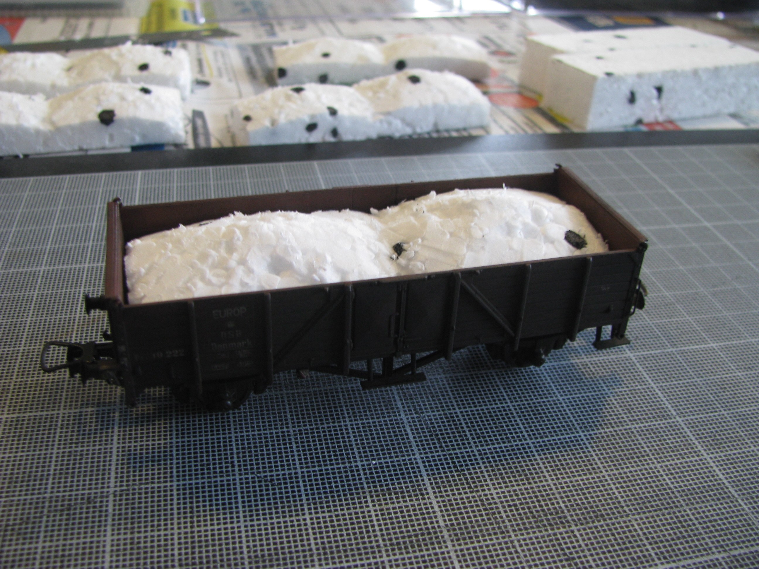

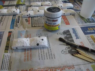

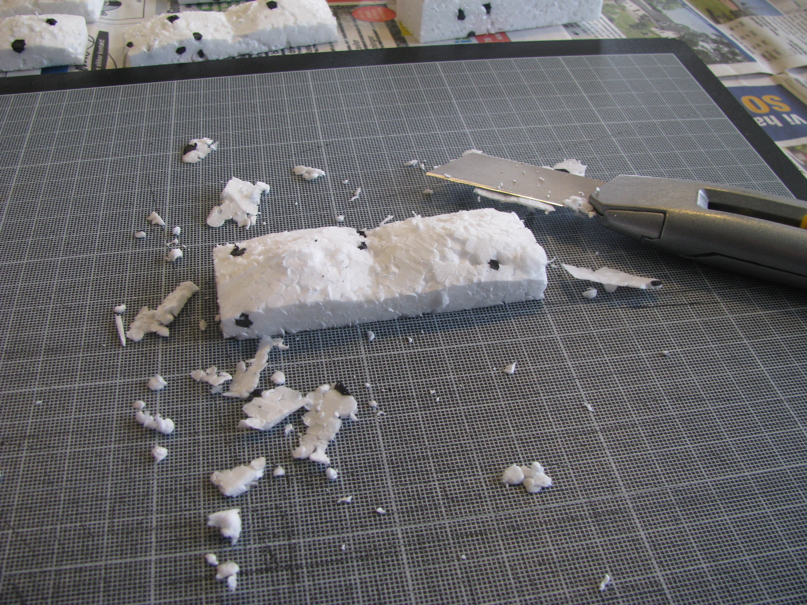

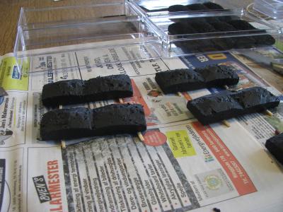

Til inspiration smider jeg i løbet af weekenden lige lidt billeder op på denne tråd, af nogle indsatser med brunkul som jeg er ved at lave til mine PB vogne.

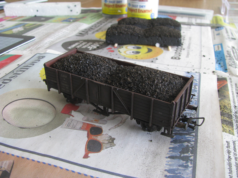

Så kom det første lag kul på.

Hej Jonas
Det ser mægtig godt ud. Jeg synes desuden at teksten i den gule boks, som der står på avisen: "Gammelt håndværk i nye hænder!" - Passer fantastisk til dit arbejde Wink

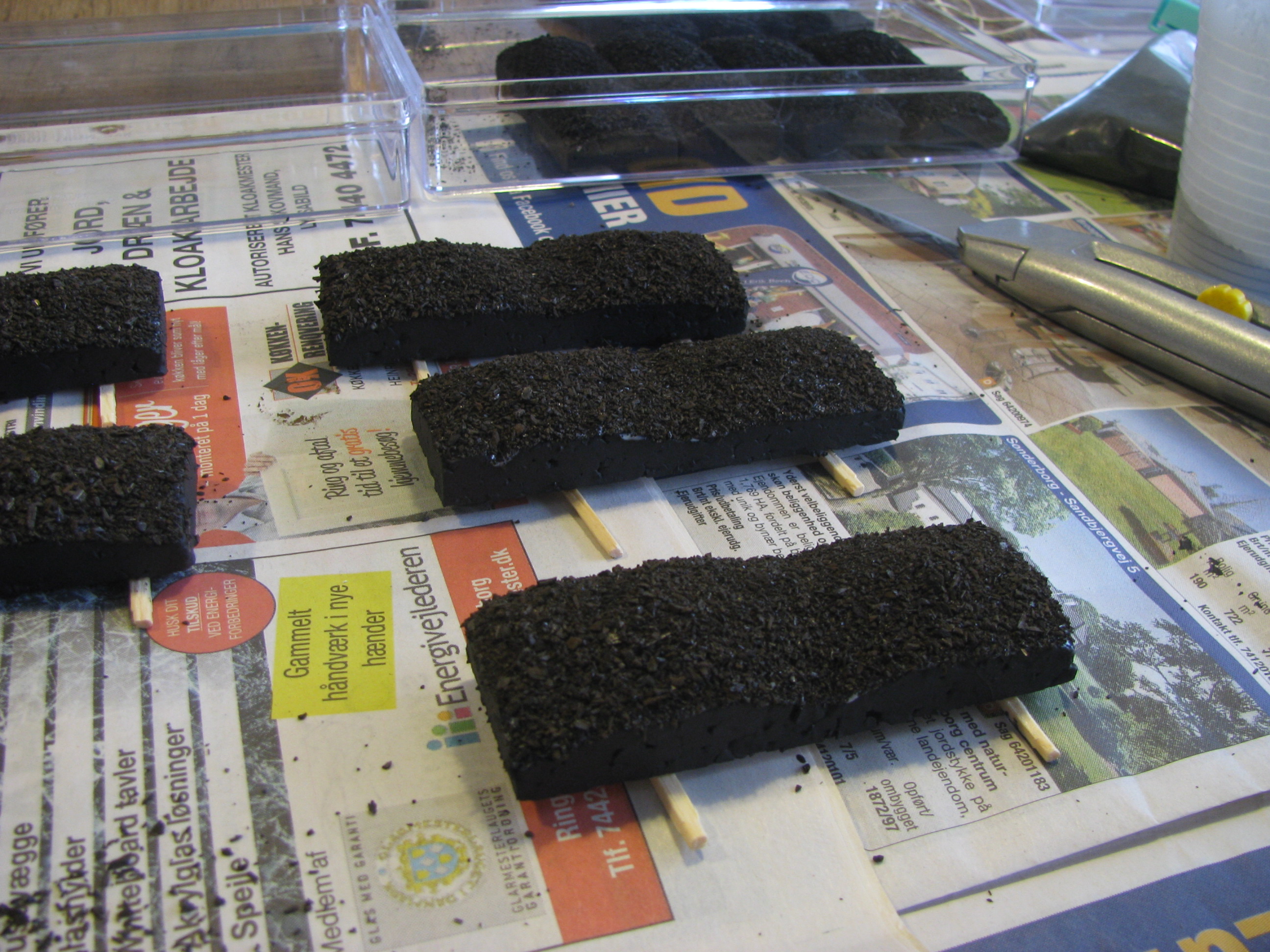

Det færdige resultat

Sidder lige i skabet !

De ser flotte ud, hvad er det du bruger som kul?
På et af billederne vises der en pose med teksten 95850 Kohle fein. Mon det ikke er det?

Det er NOCH 95850 (kohle fein) blandet med lidt brunt patineringspulver (Humbrol weathering powder - Dark earth)

Hov. Fik ikke lige citeret korrekt, så jeg prøver lige igen. Jeg har brugt NOCH / Woodland 95850 (kohle fein) blandet med lidt brunt patineringspulver (Humbrol weathering powder - Dark earth)

Det ser jo unægtelig rigtigt fint ud på afstand. Men når du nu er så godt igang og omhyggelig, tænker jeg at nittetælleren i dig (og mig), må ha' tænkt at de kulstykker ser noget store eller irregulære - eller er det bare mig?
