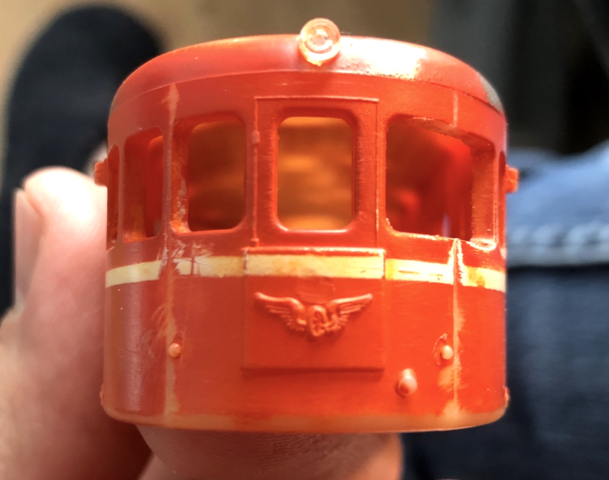

Som nævnt i tråden https://www.sporskiftet.dk/forum/modeljernbaner/selvbygombyg/jeco-y6-vltj-ybm-d16 har jeg købt Jeco's svenske dadelæske som jeg er ved at fordanske til VLTJ Ybm 16.
En af de ting jeg i den forbindelse mangler er som nævnt i den anden tråd et blåt vingehjul da det gule vingehjul på Jeco modellen blot er tryk på.
På min lidt ældre model er der et vingehjul indstøbt i fronten som det kan se på billedet herunder, og det fik mig til at tænke på om det mon er muligt at lave en afstøbning af en fornuftig kvalitet og i så fald hvilken metode der skal anvendes. Det behøver ikke være en langtidsholdbar støbeform da jeg kun skal bruge 2 vingehjul ialt.
Nogen ideer?
R 950

Måske lidt for simpelt men i første omgang kunne jeg foreslå en form af modellervoks presset over fronten og en afstøbning med epoxy.
Lad os høre, hvis det lykkes

På youtube er der flere modelbyggere der bruger BlueStuff til at lave resin støbeforme.
Efter mine manglende erfaringer udi støbning ser det relativt nemt og overkommeligt ud. ( kan desværre ikke linke da jeg ikke har youtube adgang på denne PC)

Som jag minns det fanns separata, gjutna vingar med i tillbehörspåsen. Kanske var det inte så med alla utgåvor...
Kontakta Mj-hobby experten i Stockholm (det är samma personer som bakom Jeco).
Dom har samma goda service som t.ex Togcenter, Kystbanen och Hobbykaeden.

Hej allesammen og tak for nogle gode forslag. Tror jeg prøver med sønikkes modelervoks og epoxy
Paul: jeg har haft direkte kontakt med Jeco omkring vingehjulet, og de har oplyst at det er udgået og ikke kommer igen. Det var ellers også min foretrukne metode

Bluestuff hærder op og holder formen, ved ikke om modellervoks opfører sig på samme måde
Hilsen Jan

Moddelervoks holder ikke formen. Det for livet blødt og bøjeligt. Man kan dog lirke det af modellen, og få en fornuftig afstøbning.
Den er svær, og kræver måske et par forsøg.

Nu har jeg prøvet at lave aftryk med det modelervoks vi havde liggende, og det var ihvertfald for blødt og blev meget deformeret når det skulle trækkes af igen.
Så nu tror heg at jeg præver at bestille det der bluestuff. det ser meget overbevisende ud i de videoer man kan finde
