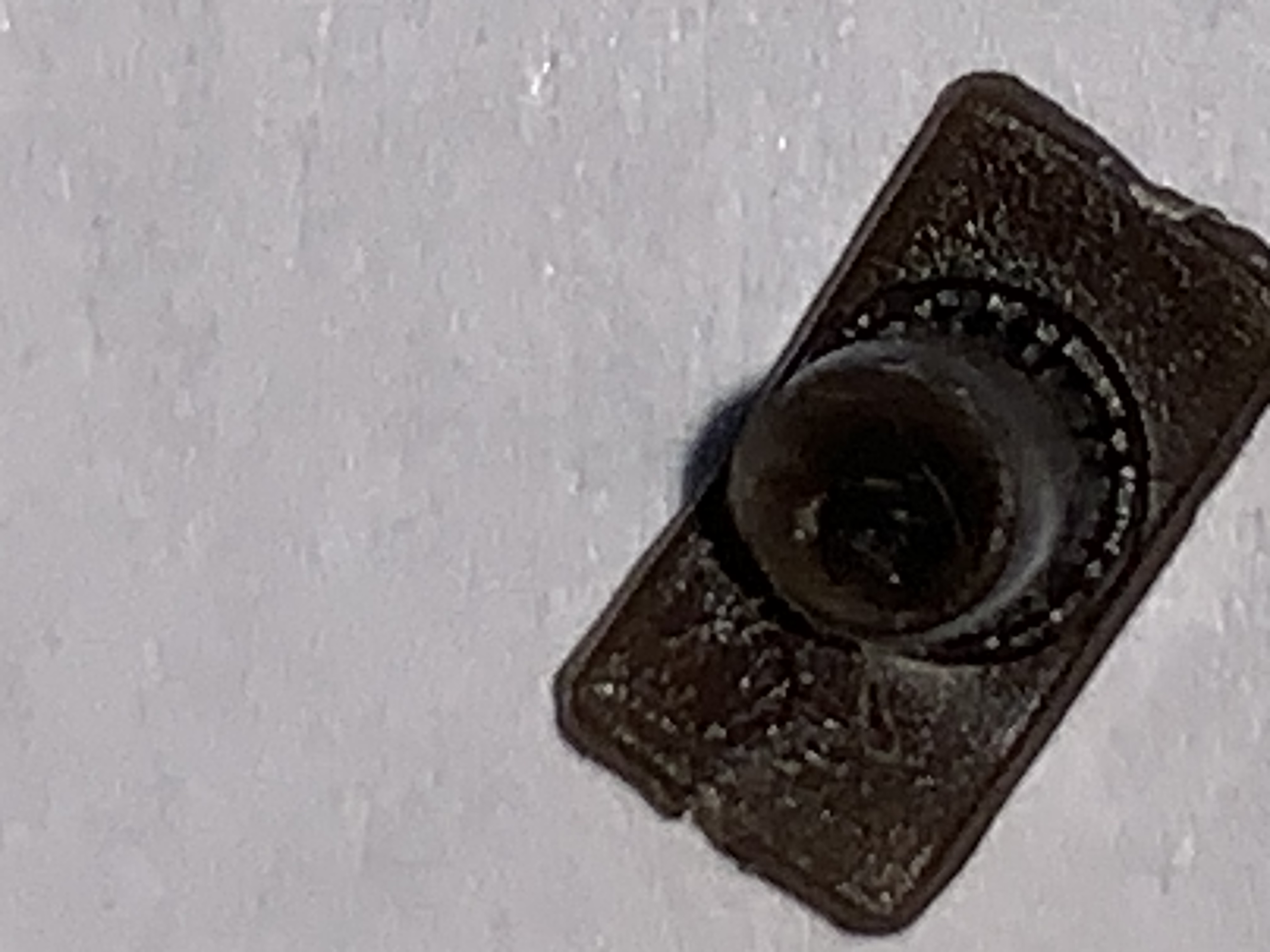

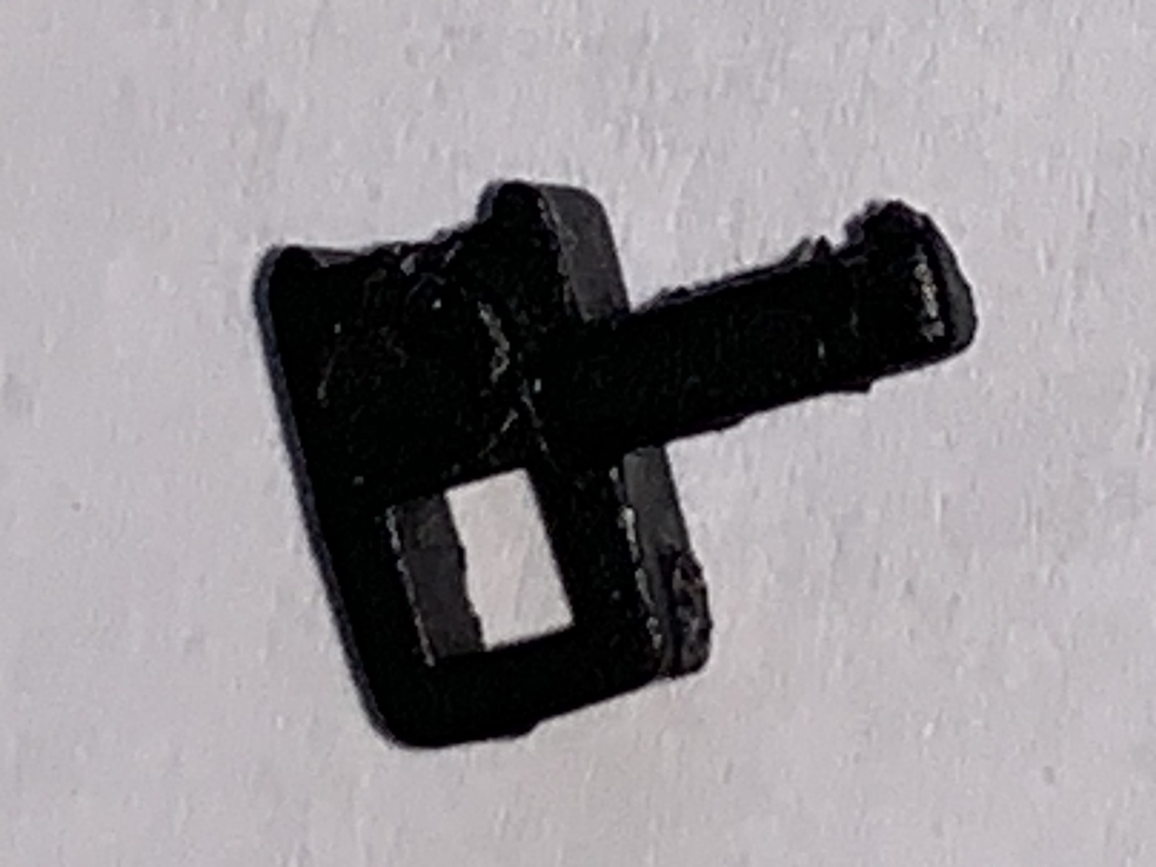

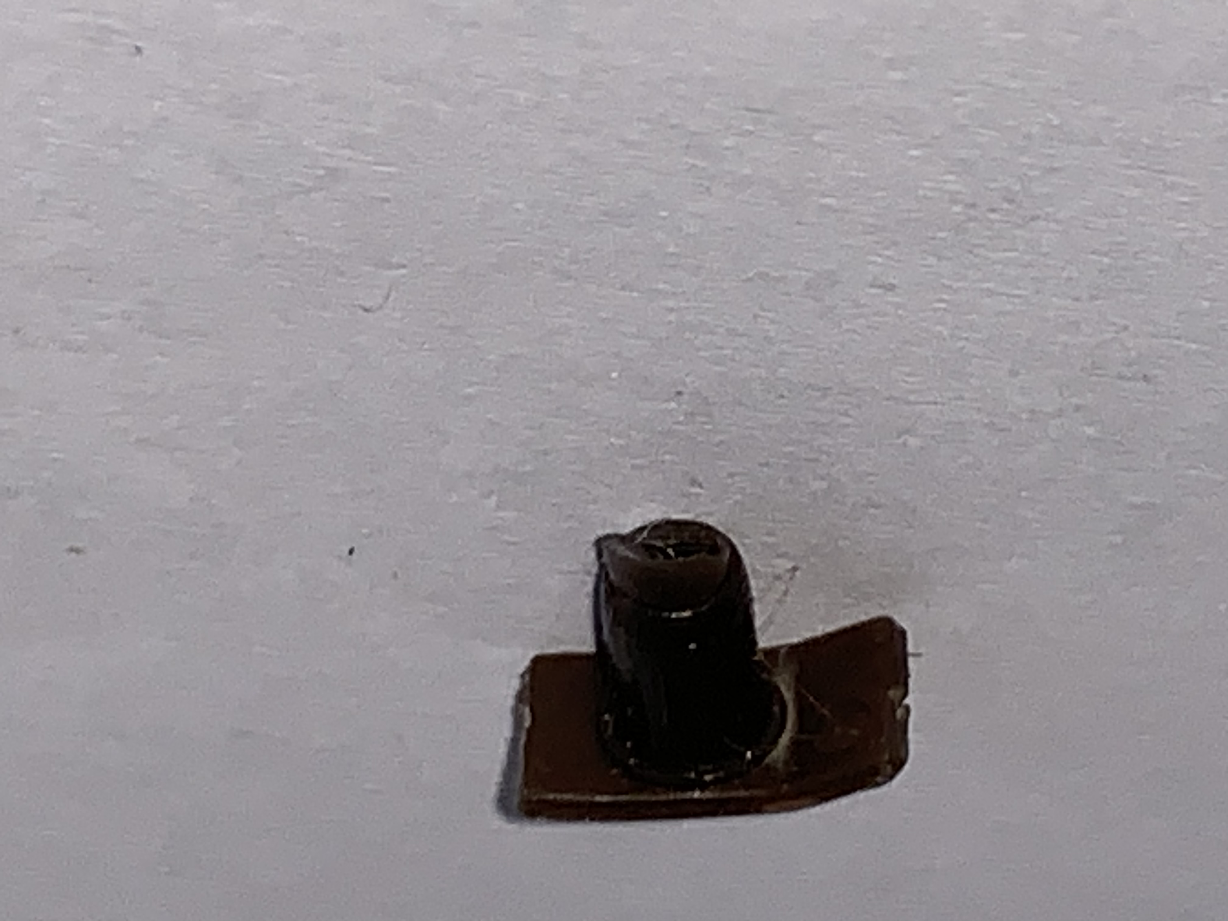

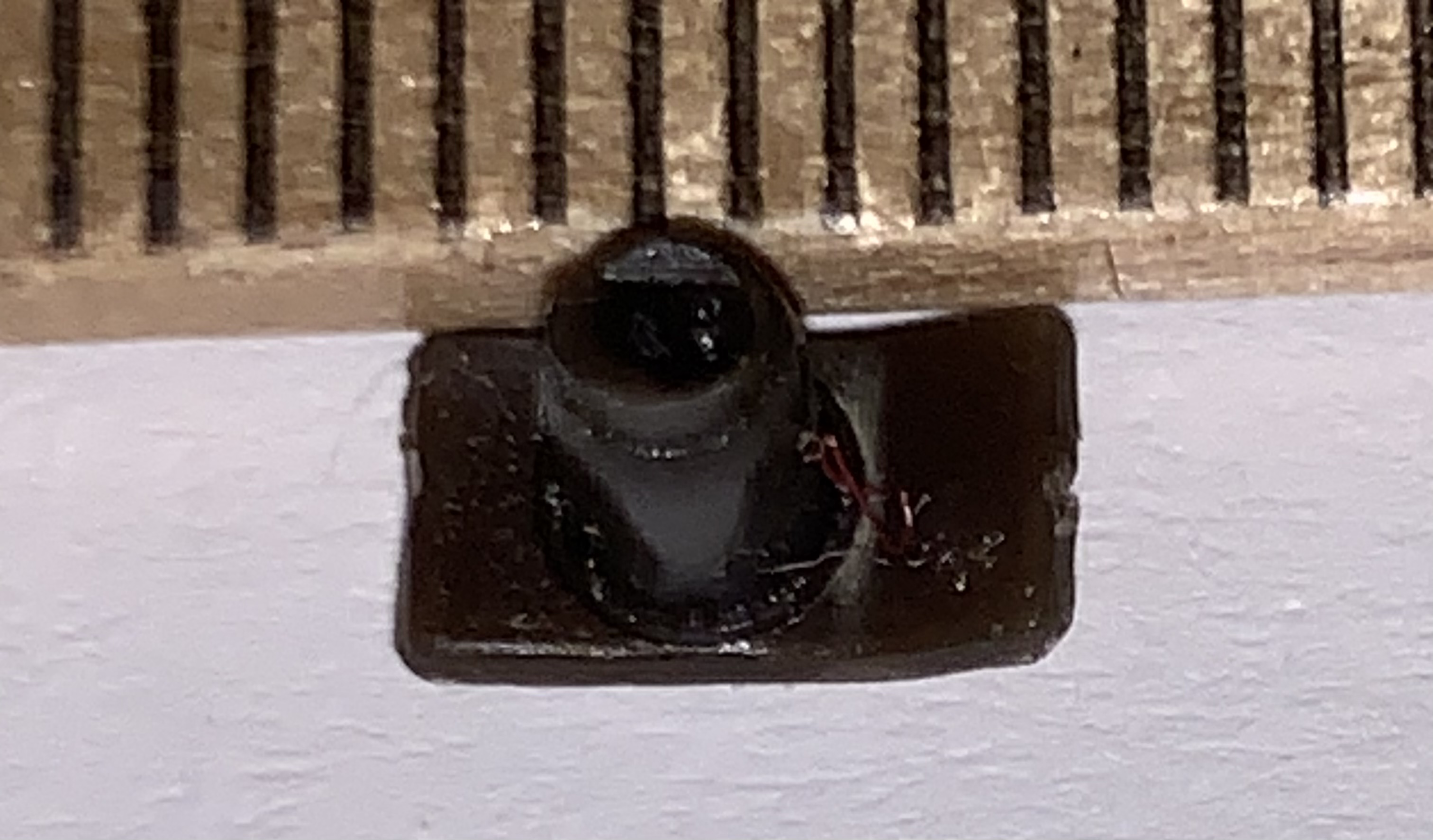

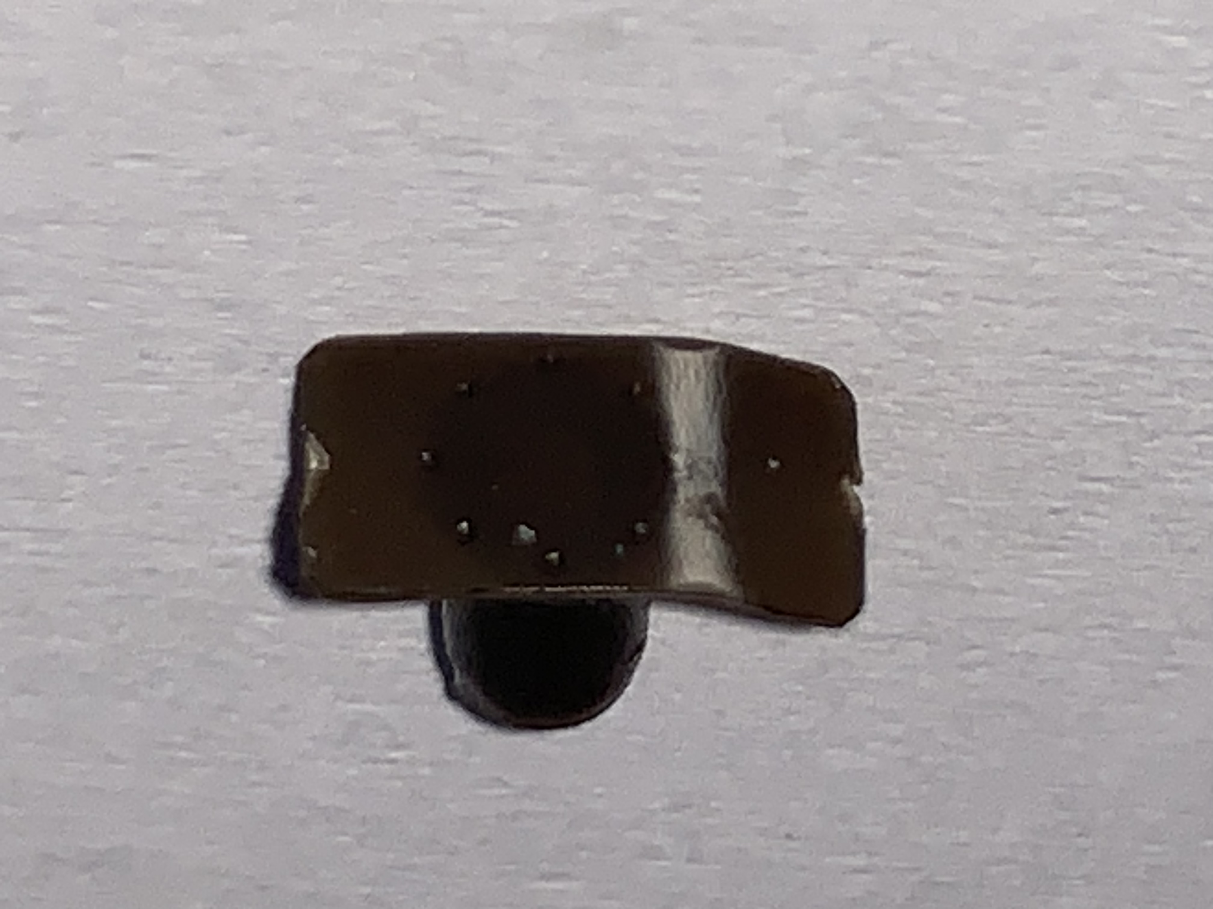

er der nogen herinde der kan hjælpe mig med at printe 3-4 puffere ud til min H0 EG makine fra Heljan
pufferne er det man måske kalder Hun puffere og skal passe til H0 EG

Det vil kræve
Mål på:
"Rørets" ydre diameter
"Rørets" indre diameter
"Rørets" længde
Længde (den har du ca vist) på pufferfladen
Bredde på pufferfladen
Tykkelse på pufferpladen
En ca diameter på krumning af pufferfladen
Mål på de små hak ind i pufferpladen
Det skal du så bruge en skydelære til, ikke en tommestok.
Først når det er på plads, kan der laves en tegning. Og  du skal nok forvente at betale for tegnetid. Så måske bliver det en halvdyr stk pris pr puffer.
Ikke at jeg kan hjælpe dig- men det er hvad der skal til for at kunne printe dem...

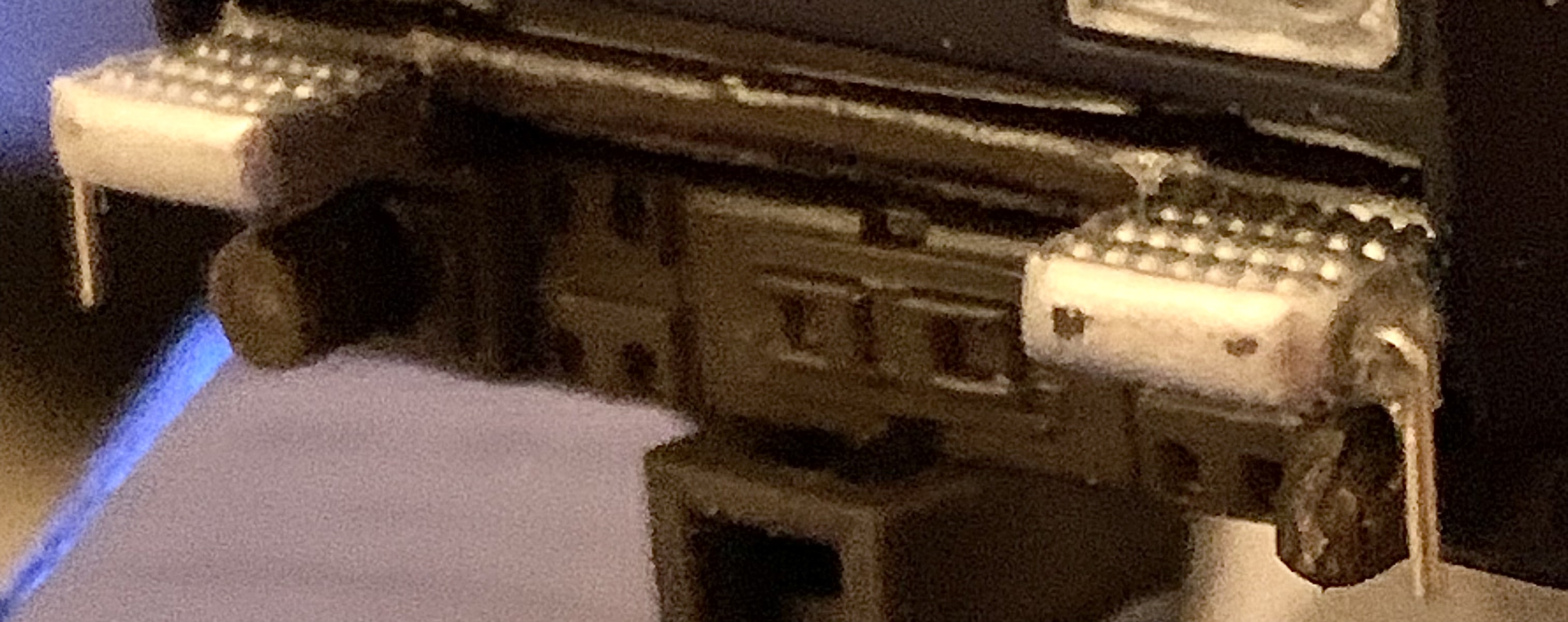

Og der sidste billede ligner ikke en puffer?

Det sidste billede er et trin eller lignende der hænger over hver puffer

Hvorfor give op? Det er da bare at få målt op. Og skrive målene  her.
Lad mig vende den om.. ud fra de billeder her - hvilken diameter har hullet i røret? Kan du selv se det?
Er det for stort sidder puffer løst og ikke centreret rigtigt - ok dog mindre detalje måske, og kan holdes på.plads af lim. Er det for småt, så kommet de jo aldrig på. Så det er ikke lige gyldigt om det er 1,7 - 1,75 -1,8mm.
Du vil gerne have dem lavet - men ikke yde det der skal til? Så bliver det ikke nemt jo.
Men jeg udfordrer dig gerne... send mig de nævnte mål, så skal jeg tegne og printe dem. Jeg printer i resin, så de bliver ret sprøde. Men hvis du undlader at banke lokomotivet ind i noget hvor puffer tager stødet. Så skal det nok gå...

Når Heljan desværre ikke længere selv har dele liggende, så ville jeg istedet bestille/købe reservedele til en Märklin BR 152. EG er en 6 akslet videreudvikling af dette lok.
Som Märklin reservedel kan du købe både puffer og trin:
Puffer har res.del. nummer: E203 618 (1 stk)
Trinet har res.del. nummer: E204 017 (Jeg er dog her i tvivl om det kun er selve trinet, eller om du får hele "planken" med. hvor begge trin er monteret. Men så kan du selvfølgelig bare skære trinene fra)
Roco har også BR 152 i deres sortiment, men min vurdering er, at Märklins puffer bedre kan monteres på Heljan´s Eg. Det kan dog være, at du lige skal have gang i et lille bor for at tilpasse hullet bag i pufferen, så det passer til en Eg. Men jeg vil tro det er ganske "smertefrit"  Smile
OBS:  Mht puffer skal det lige siges, at Både Märklin´s og Roco´s har lidt mindre mål i længde x højde. Men jeg synes til gengæld, at de ser mere korrekte ud. Jeg har altid synes, at Heljans Eg puffer er for stor. Men det kan man jo selv dømme  Smile
